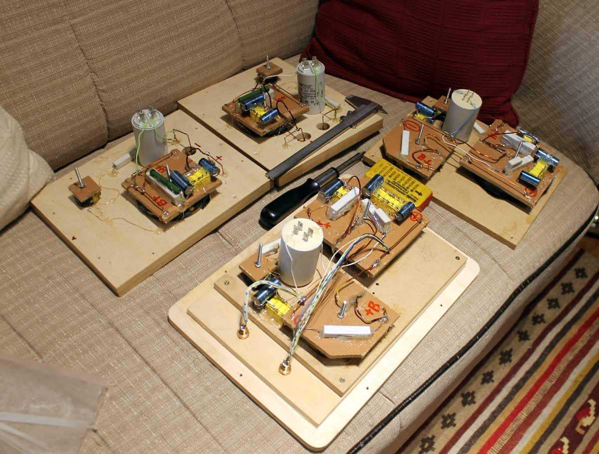

Baš juče experimentisao oko skretnica i stavim motor run kond ispred midbasa...
Čini mi se da je malko "naoštrio" zvuk. Imam detalja dovoljno (za divno čudo pošto mi motor run obično zamuljave zvuk), ali je zvuk nekako previse svetao, da ne kažem metalan :). U pitanju je Icar kond.
Ranije sam ih probavao i uvek sam imao utisak da im treba dosta vremena da se usviraju...
PS: dolazim u iskusenje da napakujem 40uf "gusenice" od onih mkp philipsa 1uf :D

probao i preko 70-80uF - vrlo dobro rade. Probaj i iznenadices se... Mnogo bolje od bilo kojih motor run. BTW motor run nema potrebe lemiti i grejati kontakte i vodove zalivene unutra. Upotrebiti kleme i mehanicki kontakt. Za philipse ocistiti cvaku nogicu nekom politr pastom pa tek onda lemiti kvalitetnim kalajem. :) Ne koristiti one bele zicane otpore - jako su induktivni. Lose zvuce jednostavno. KO ne veruje neka proba istu potrebnu vrednost napraviti od 10 otpora 2W karbon i direktno uporedi. Bice vrlo brzo veoma jasno.
