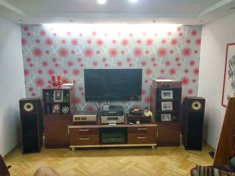

majkisk Napisano Oktobar 11, 2016 Share #1 Napisano Oktobar 11, 2016 da ne bude zabune isto ime u predstavljanju sistema al sam resio da nesto menjam pa se nadam pomoci prva ideja je facelifting zvucnjaka lowther EX2 u fidelio kabineto -zvuci dobro malko pretanko sa previse detalja zamena koja sam osmislio u donjem opsegu volvotretr 38Hz horne sa tang band drajverima OB sa eminence alpha 15a i lowther ex2 eminece pasiv a lowtheri slobodno da sviraju baffle kao obl11 troelsa gravesena a skretnica za eminence od MJK na 200Hz dal je neko imao slicna iskustva sa pomenutim delovima Link to comment Podeli na ovim sajtovima More sharing options...

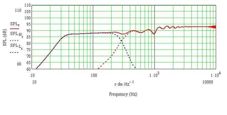

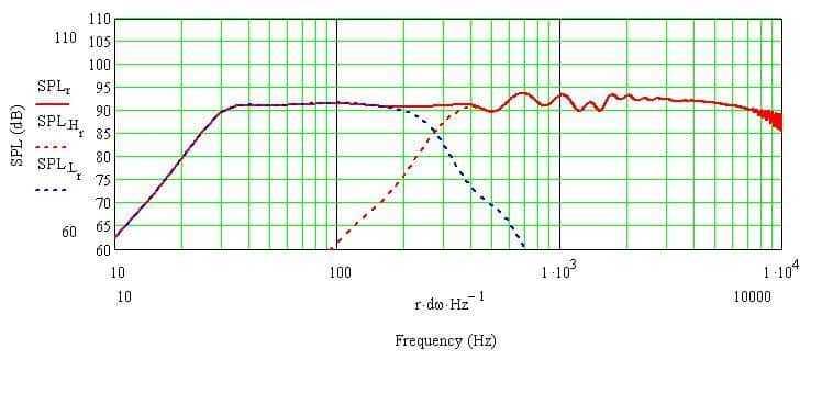

ZZZ Napisano Oktobar 14, 2016 Share #12 Napisano Oktobar 14, 2016 evo primera sa 1 x Alfa i sa 2 x Alfa. Primeri su simulacije ali dosta govore o nivoima. Lowther je dosta efikasan driver efikasniji subletivno od tih db u podacima. To je ono kao temperatura je 12 stepeni vetar x m/s subjektivni osecaj 9 stepeni... Cak i sa 2 alfe je to nize za 2-3 db od Lowthera. A to je samo za jedan kanal. Sa 2 kanala ta razlika jos vise dolazi do izrazaja jednostavno veca je osetljivost uha ka centraknim i visim Fo... I opet ce biti u debalansu. Naravno ukrstanje ne na ovih 300Hz, skoro ceo jako vazan deo spektra 200-400Hz se dobija u "preklapanju" Susret prilagoditi Lowther driveru u zavisnosti od kabineta u kom ce se koristiti. ... Najbolje bi bilo da nekako konkretno isprobas lowther u nekom prirucnom kompresionom kabinetu a potom i na nekoj ploci moze cak i od kartona. Da utvrdis razliku izmedju OB i zatvorenog kabineta. Bice jednostavno i ocigledno. Link to comment Podeli na ovim sajtovima More sharing options...

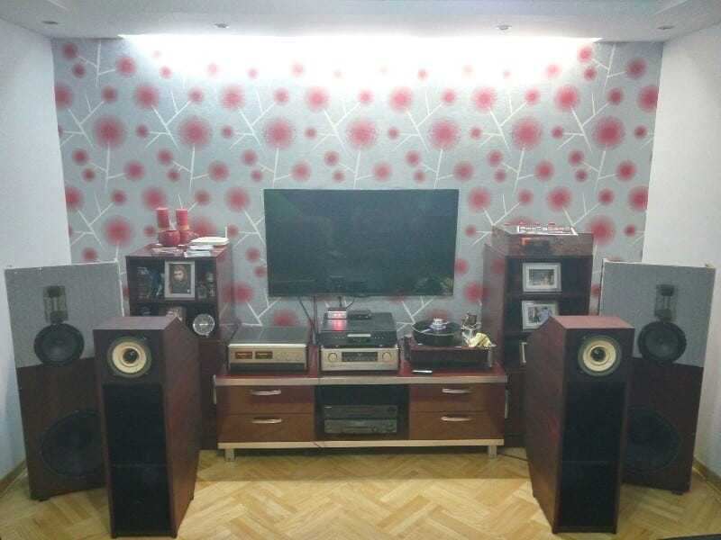

majkisk Napisano Novembar 22, 2016 Autor Share #21 Napisano Novembar 22, 2016 evo mene opet kao sto moze da se vidi na slici juce je bila proba F4 buffer pojacala gde sam koristio 2A3 kao predpojacalo F4 je uradjen u kutiji od hifi 2000,trafo iz trafca,plocice(zahvaljujem Zenu),konektori audionote kompletno sta da kazem ne bi verovao da iz lowthera moze da izadje toliko basa i to sto mi je uvek falilo sad je tu ahhhhhhh a ja vec narucio 4 kom alphi,doneo medijapan za ploce,odradio prigusnice nema nazad danas popodne pocinjem sa lepljenjem medijapana pa cu i to postirati Link to comment Podeli na ovim sajtovima More sharing options...
Stradi Napisano Novembar 22, 2016 Share #22 Napisano Novembar 22, 2016 5 minutes ago, majkisk said: sta da kazem ne bi verovao da iz lowthera moze da izadje toliko basa I sta sam ja rekao na pocetku teme :). u svom postu. Link to comment Podeli na ovim sajtovima More sharing options...
