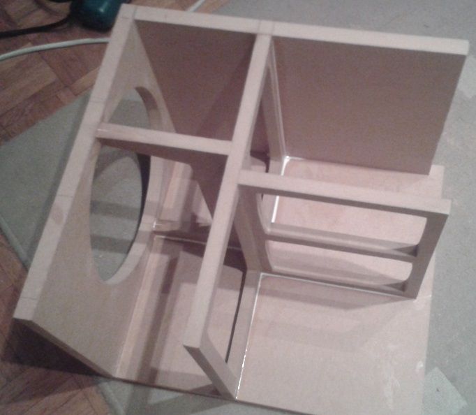

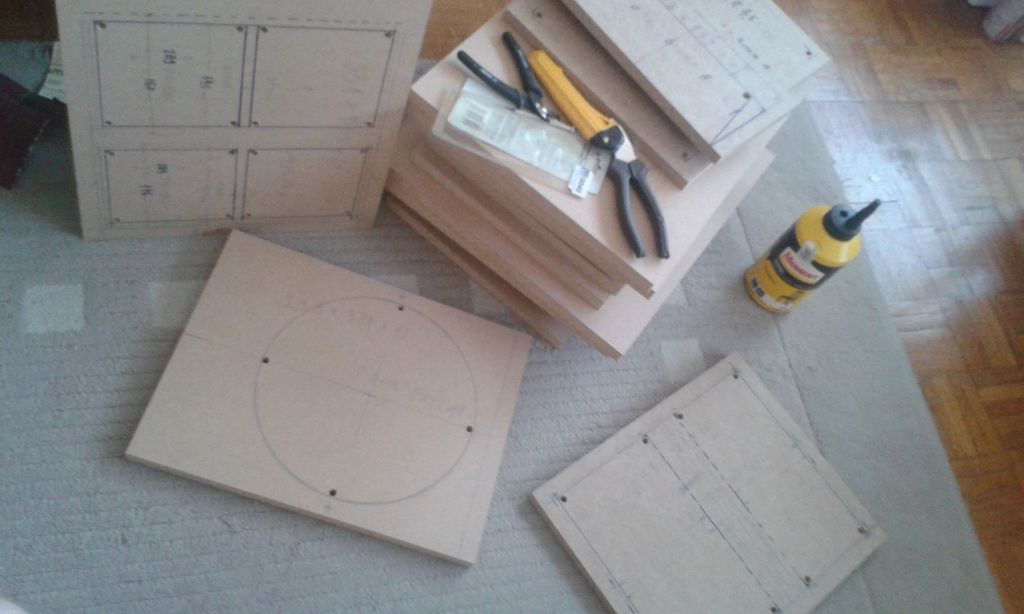

Ovo sam kupio pre godinu dana. sb-acoustics-sb29nrx75-6  Voice-coil 3", Xmax=+/- 12 mm Xp-p=+/-24 mm. Fs=25 Hz, Vas=70L, Qts=0,42 (mereno)
A ovo je početak probne kutije za taj bass od 10". Namera je da se dostigne -3 dB na 25 Hz uz veći SPL nego -3 dB na 50 Hz kod male kutije. I to sve za (značajno) veću prostoriju.
To je samo gornja polovina kutije. U donjoj polovini je i "slot" BR tunel.
