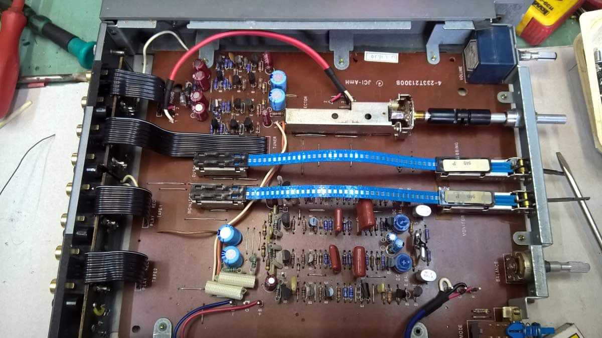

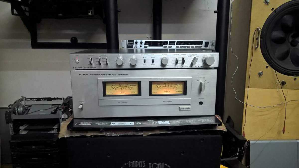

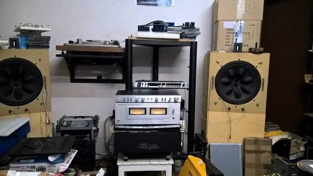

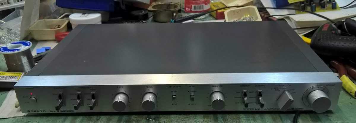

Zen Mod Napisano Oktobar 1, 2016 Share #1 Napisano Oktobar 1, 2016 Kako i pise u naslovu , primerak pripada clanu predragm preamp nabavljen da se spari sa Hitachi HMA6500 , predmetom vec objavljene teme slika fronta Link to comment Podeli na ovim sajtovima More sharing options...

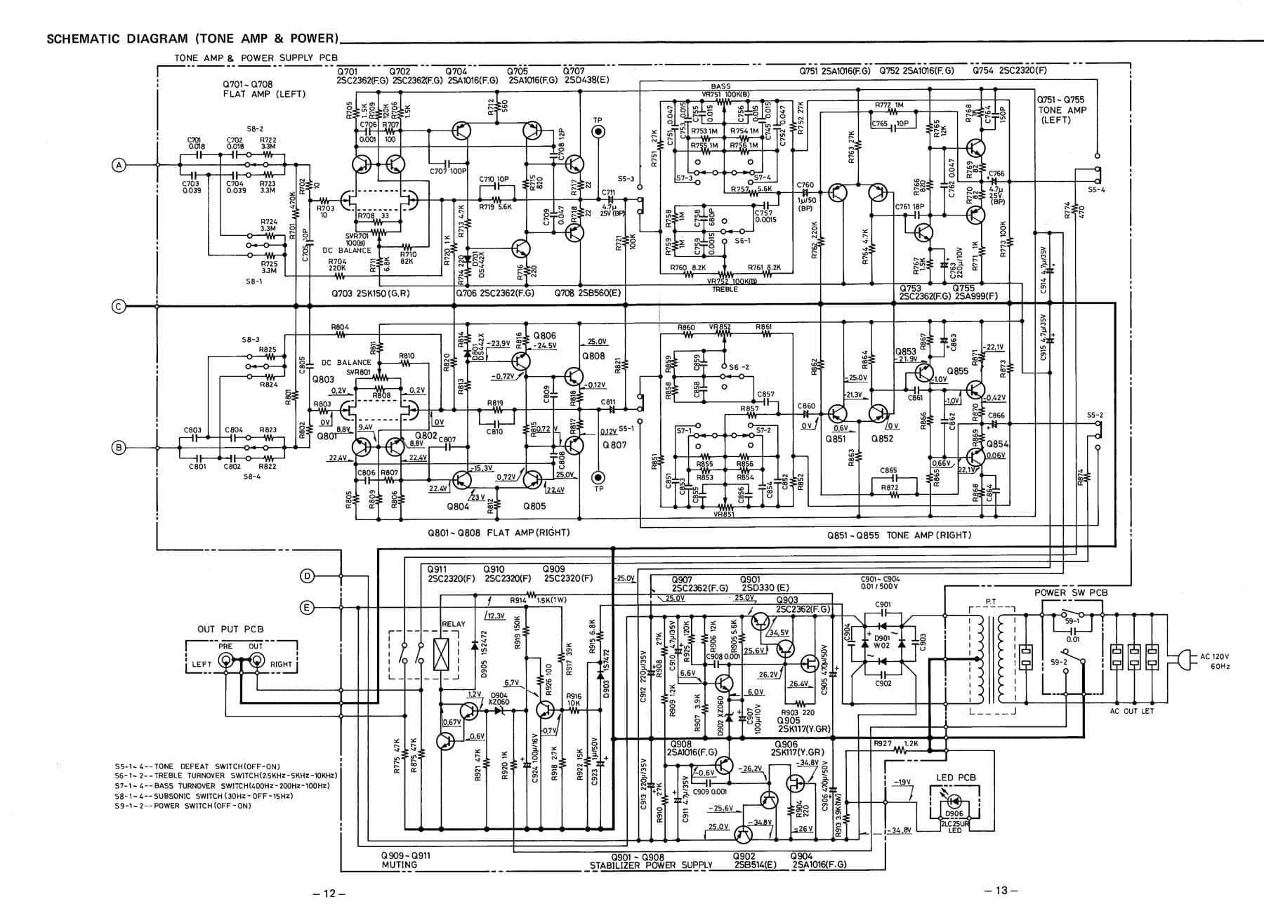

Zen Mod Napisano Oktobar 1, 2016 Autor Share #2 Napisano Oktobar 1, 2016 sema Link to comment Podeli na ovim sajtovima More sharing options...

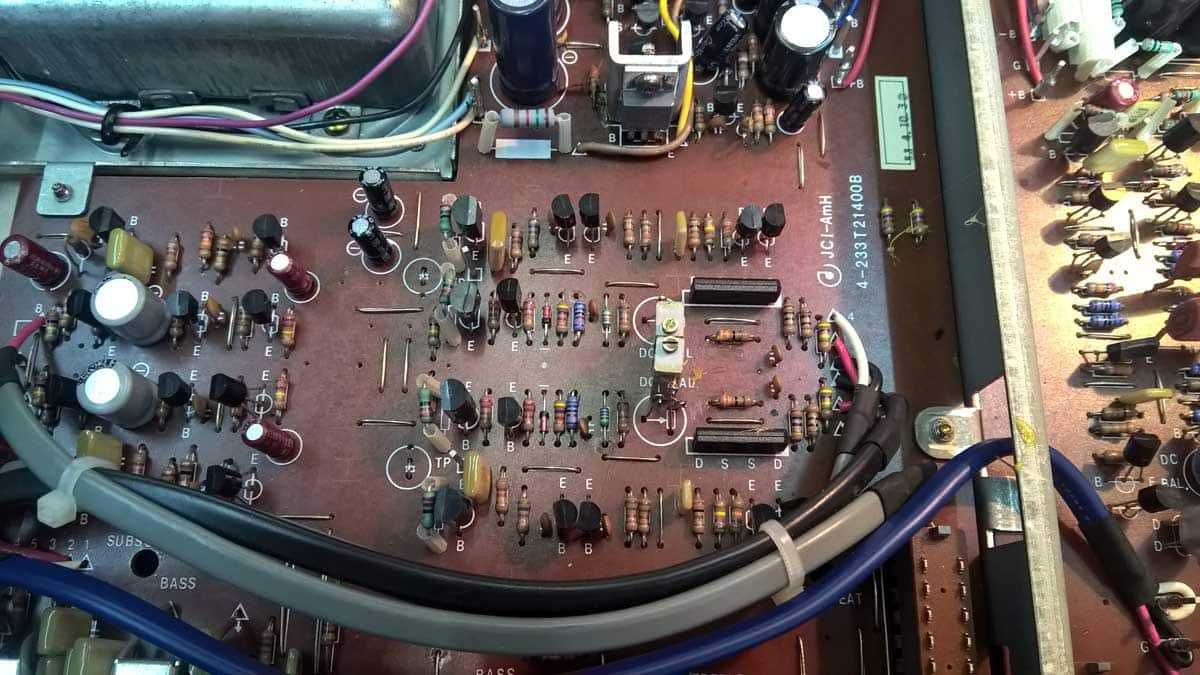

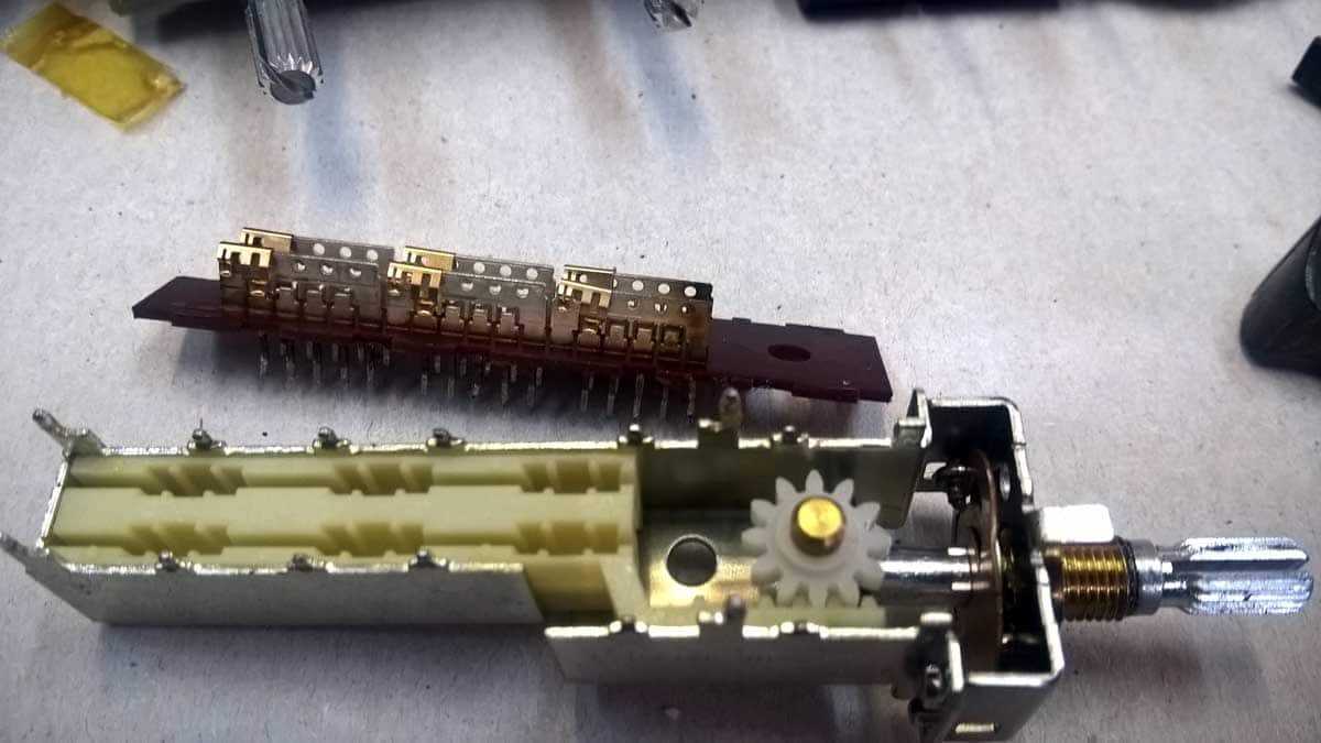

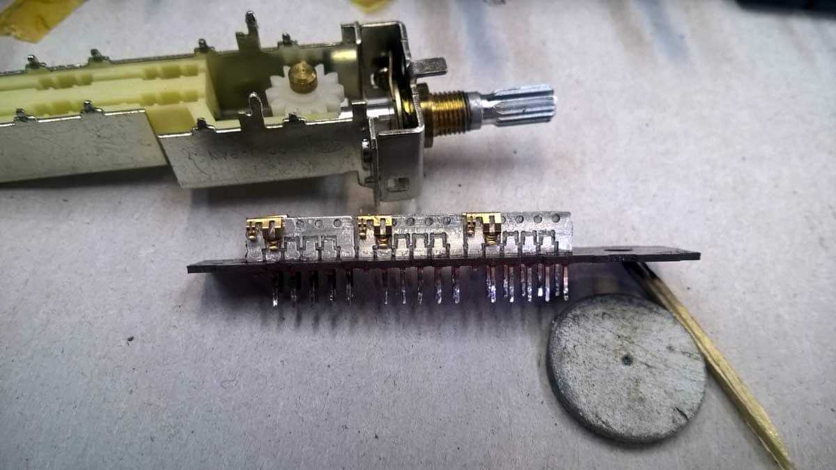

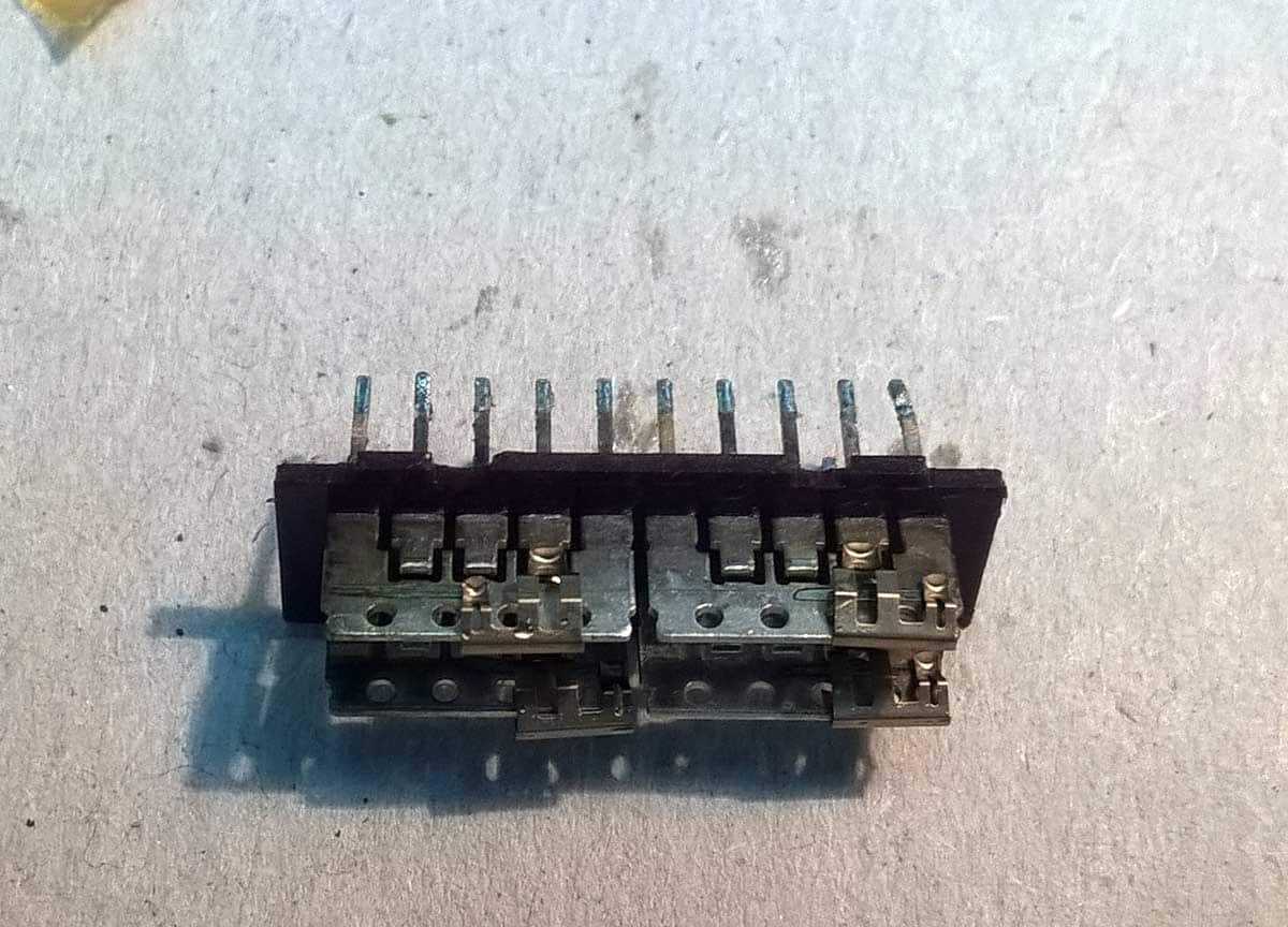

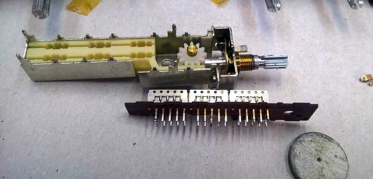

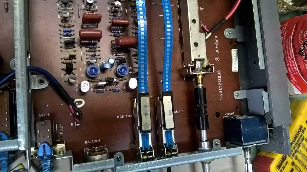

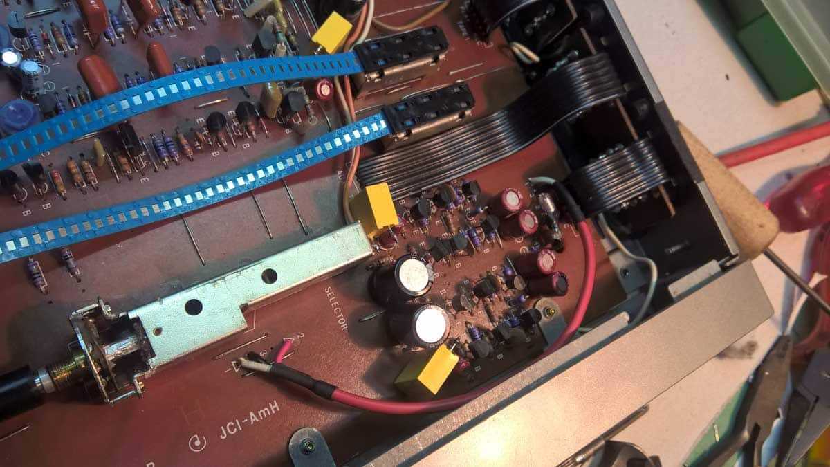

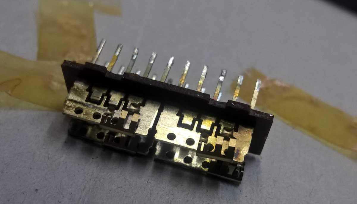

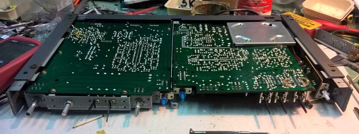

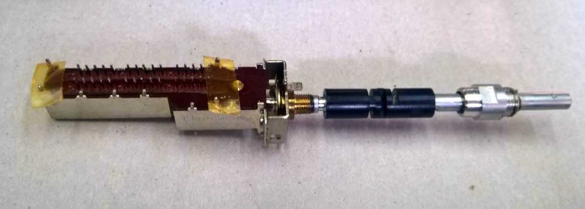

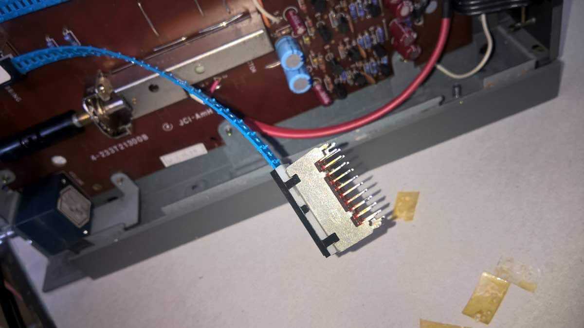

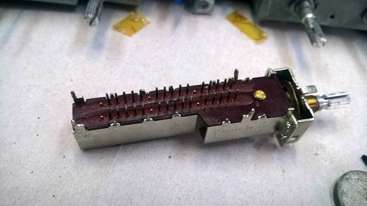

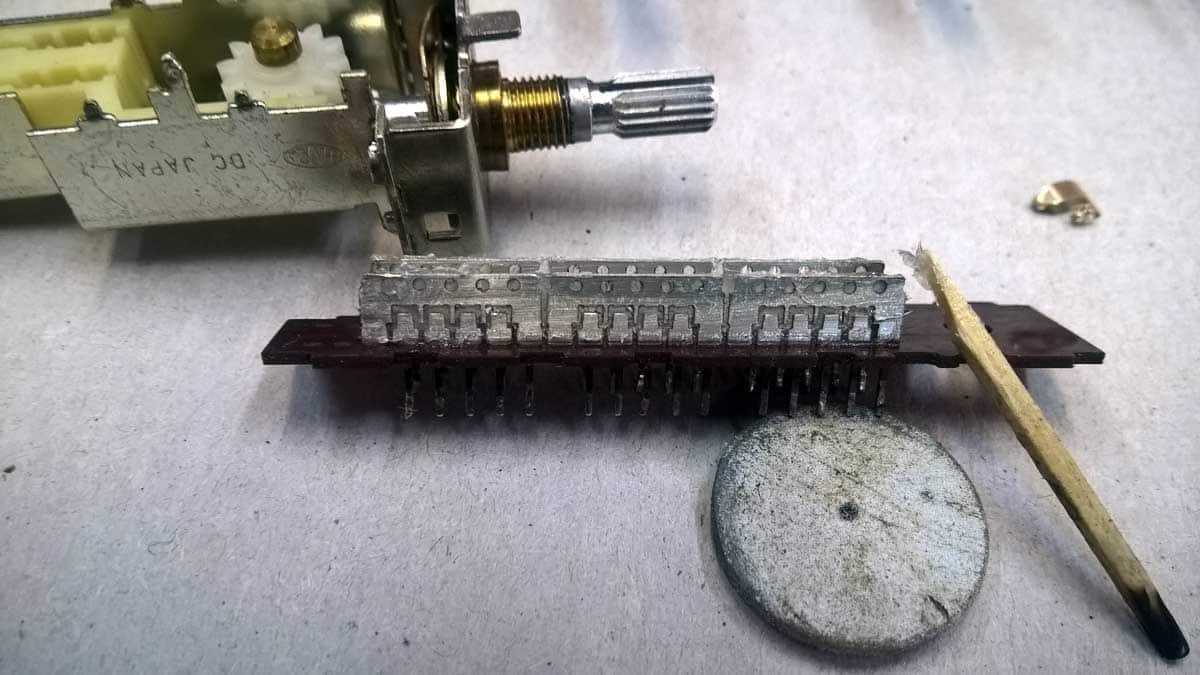

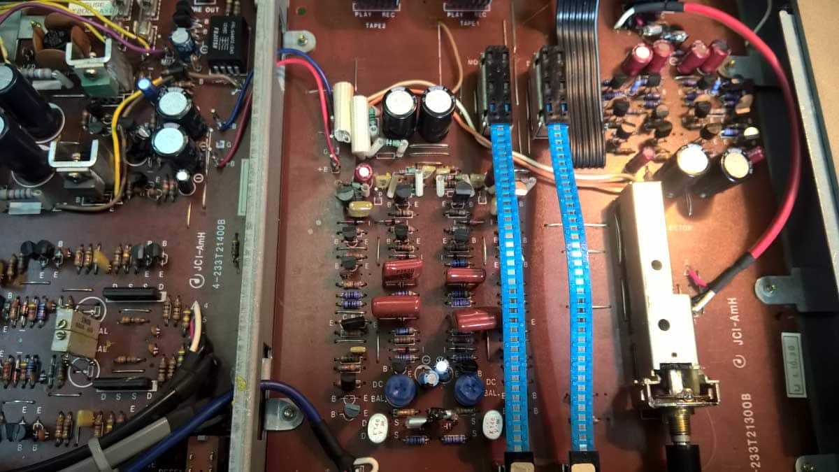

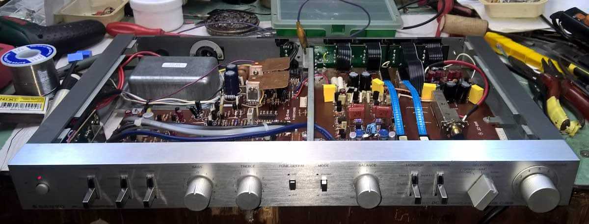

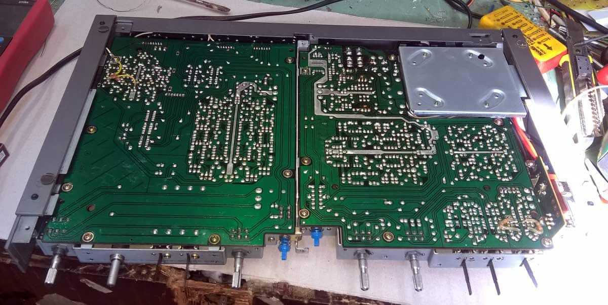

Zen Mod Napisano Oktobar 1, 2016 Autor Share #3 Napisano Oktobar 1, 2016 Kao sto se vidi iz seme ( slika unutrasnjosti sa strane elemenata trenutno nije dostupna , a na netu su sve neke zbrlj , tako da cu istu ubaciti naknadno) , preamp je veoma kulturno projektovan , a nimalo lose realizovan . Za pocetak brdo slika procedure demontaze , rastavljanja , ciscenja , podmazivanja i vracanja funkcijskih preklopnika ...... 7 kom. ukupno , sto manjih sto vecih takodje i sredjivanje power prekidaca (ima dual funkciju) , kojim se neko vec prethodno igrao Woland je reagovao/la na ovo 1 Link to comment Podeli na ovim sajtovima More sharing options...

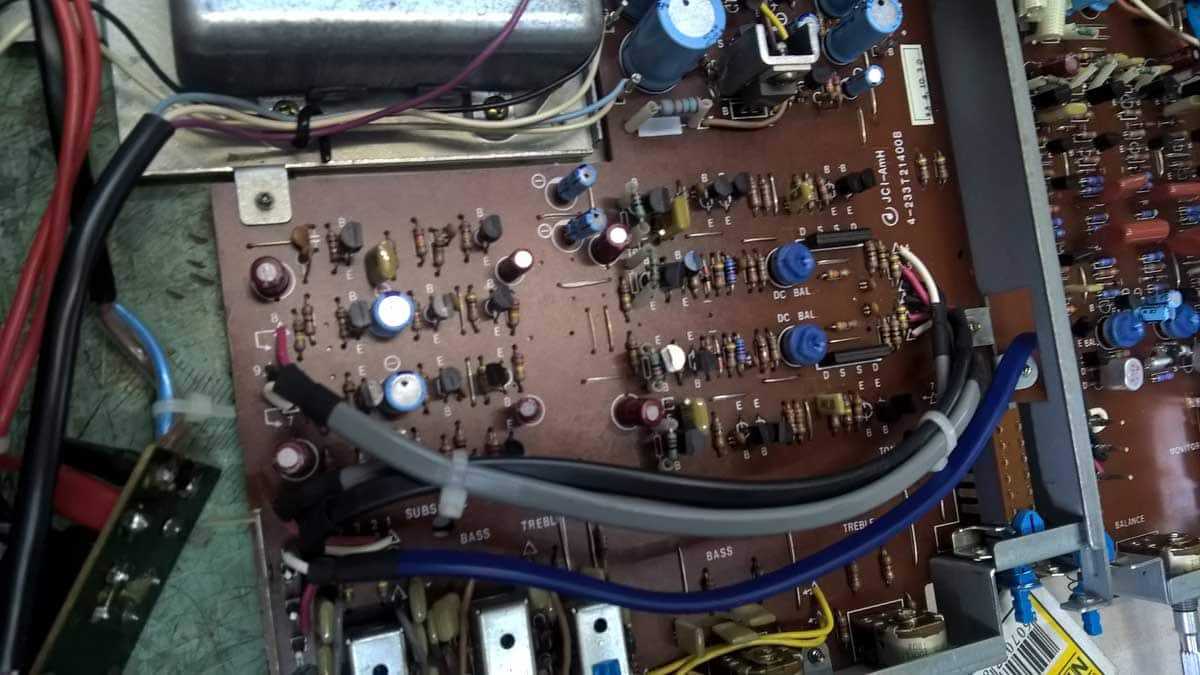

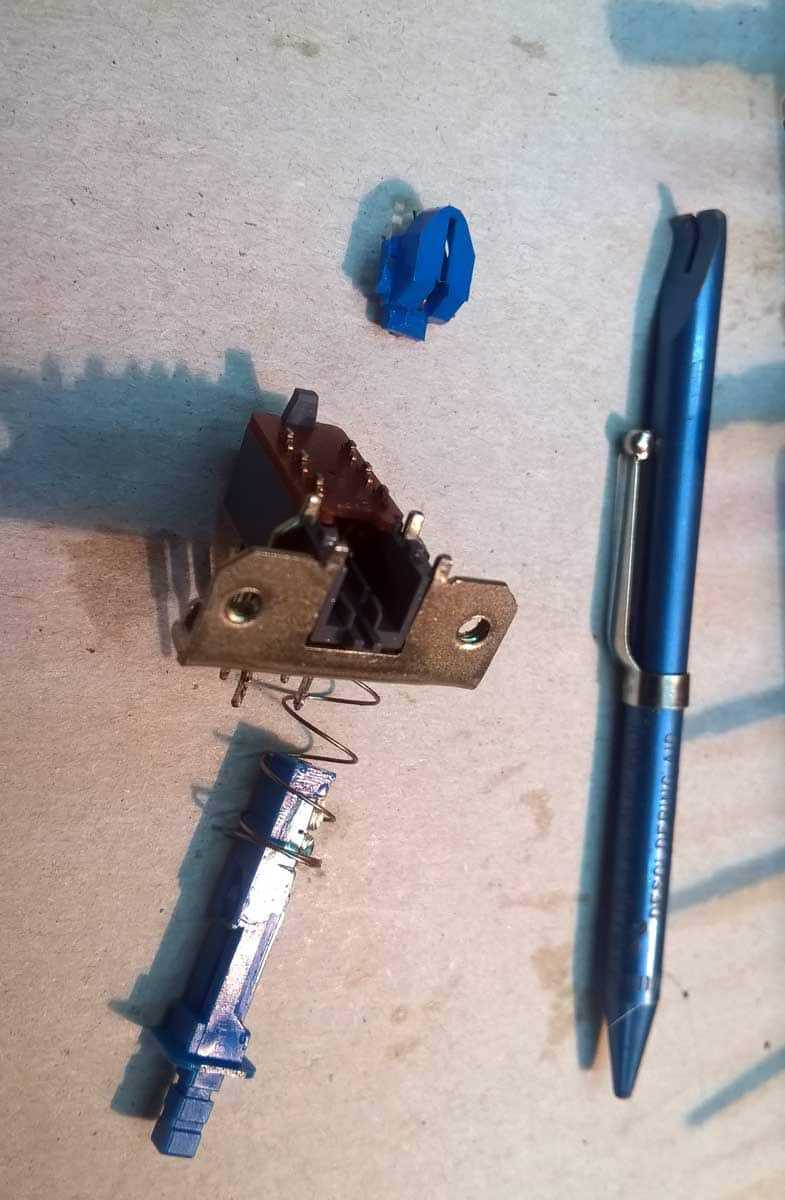

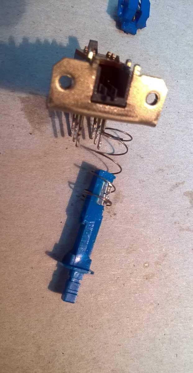

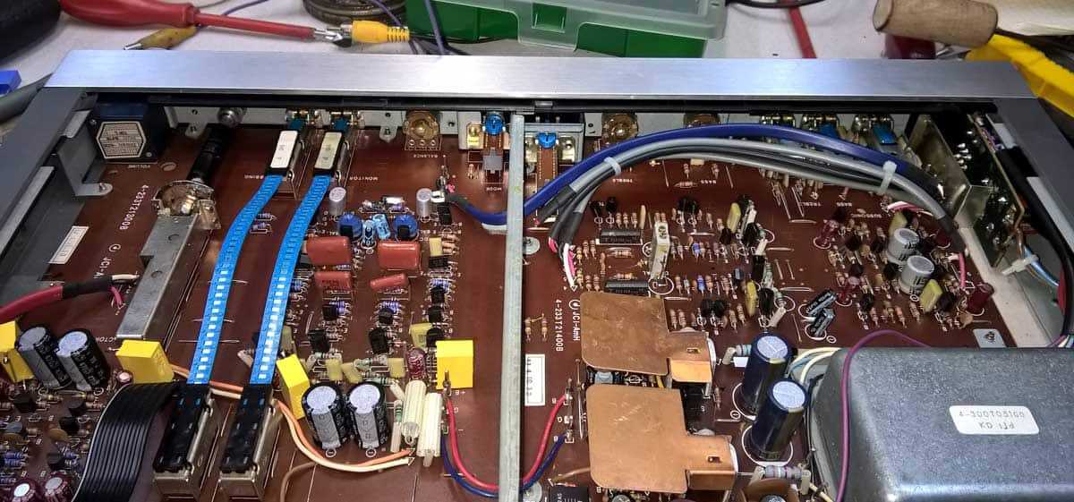

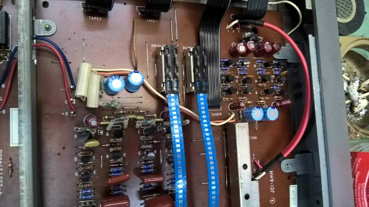

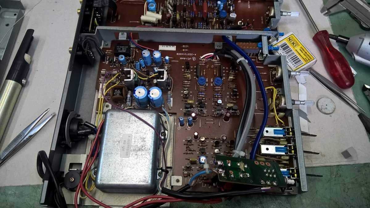

Zen Mod Napisano Oktobar 1, 2016 Autor Share #4 Napisano Oktobar 1, 2016 i jos Woland je reagovao/la na ovo 1 Link to comment Podeli na ovim sajtovima More sharing options...

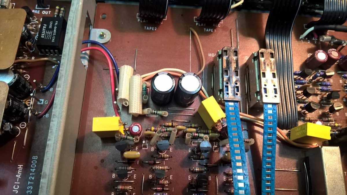

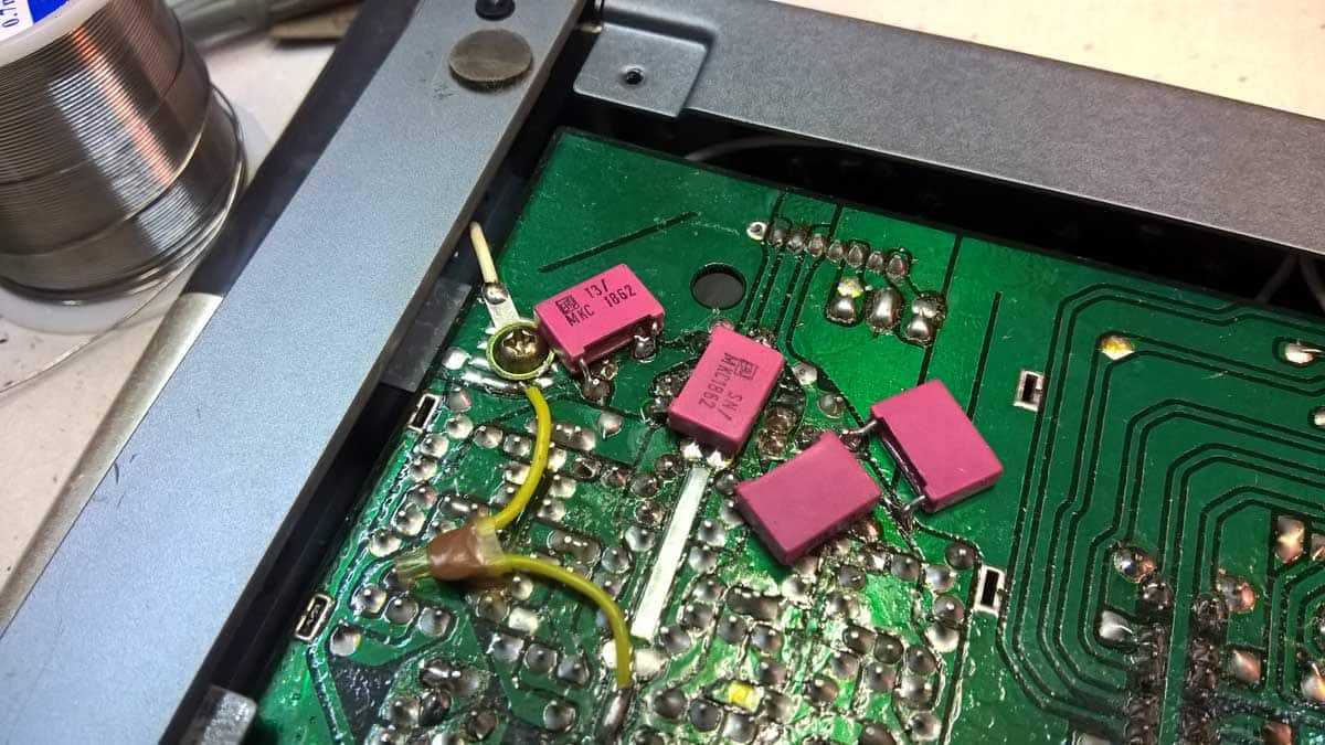

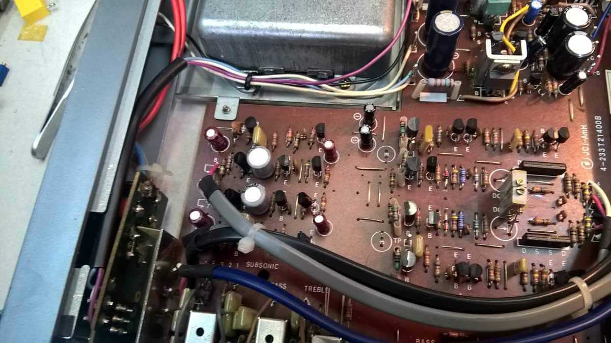

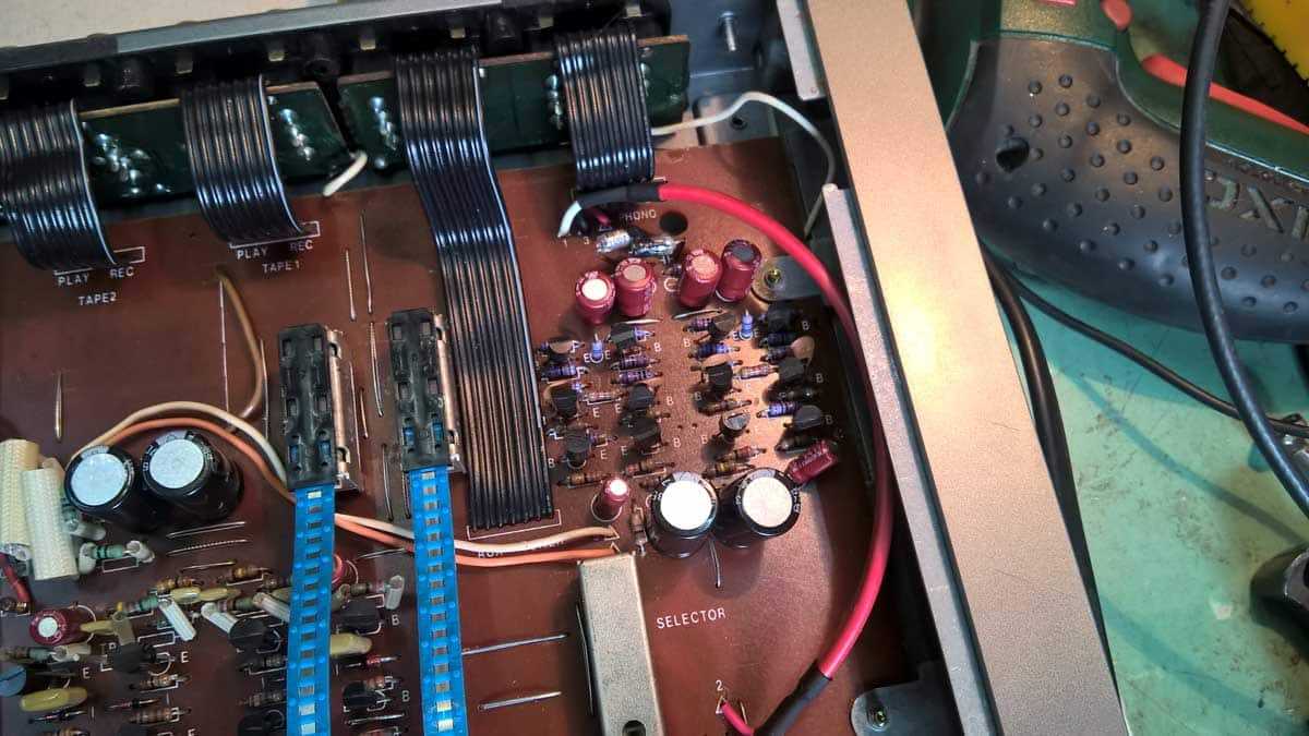

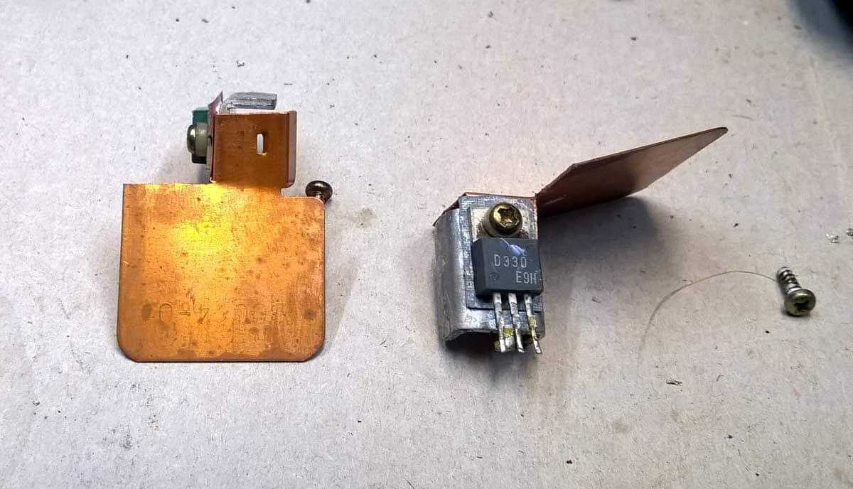

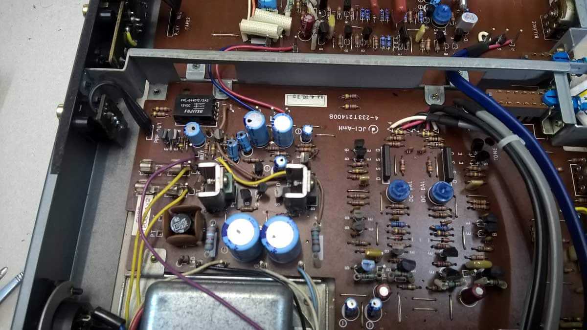

Zen Mod Napisano Oktobar 1, 2016 Autor Share #5 Napisano Oktobar 1, 2016 nastavak fotostripa sutra , dosta mi je poslova za danas , pa i shrinkovanja slika ono sto je bio plan i sto je realizovano - zamena elektrolita na potrebnim pozicijama , osvezavanje odgovarajucih poluprovodnika , bypass pojedinih elkova , izbacivanje pojedinih elkova u svrhu DC sprege , podizanje Iq na odredjenim mestima , naravno podesavanje offseta i DC nivoa gde je to potrebno ..... sto ce sve biti pokriveno sto slikama sto editovanom semom ono sto je takodje bitno - boljka podosta japanskih uredjaja - povecanje hladnjaka na tranzistorima u naponskoj regulaciji ....... kad sam bio mladjan ja , ne jednom mi se desilo da se opecem na iste ...... Link to comment Podeli na ovim sajtovima More sharing options...

predragm Napisano Oktobar 2, 2016 Share #9 Napisano Oktobar 2, 2016 Aha, ma jedva čekam da ih čujem zajedno! Link to comment Podeli na ovim sajtovima More sharing options...

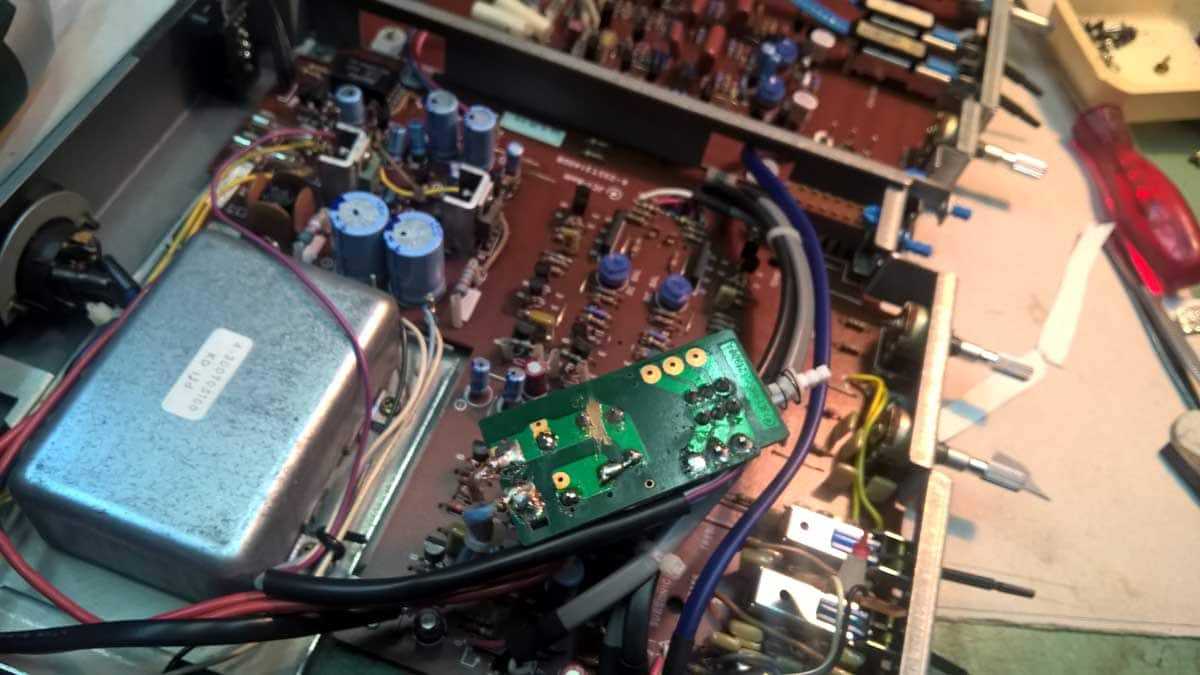

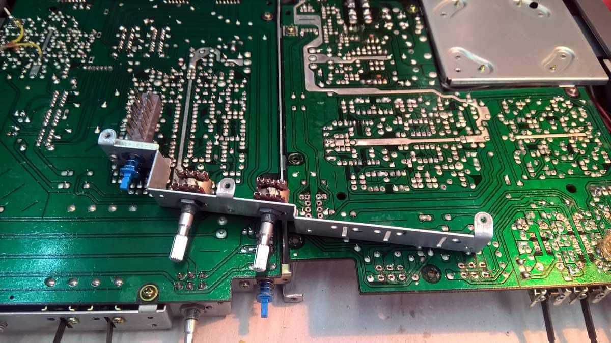

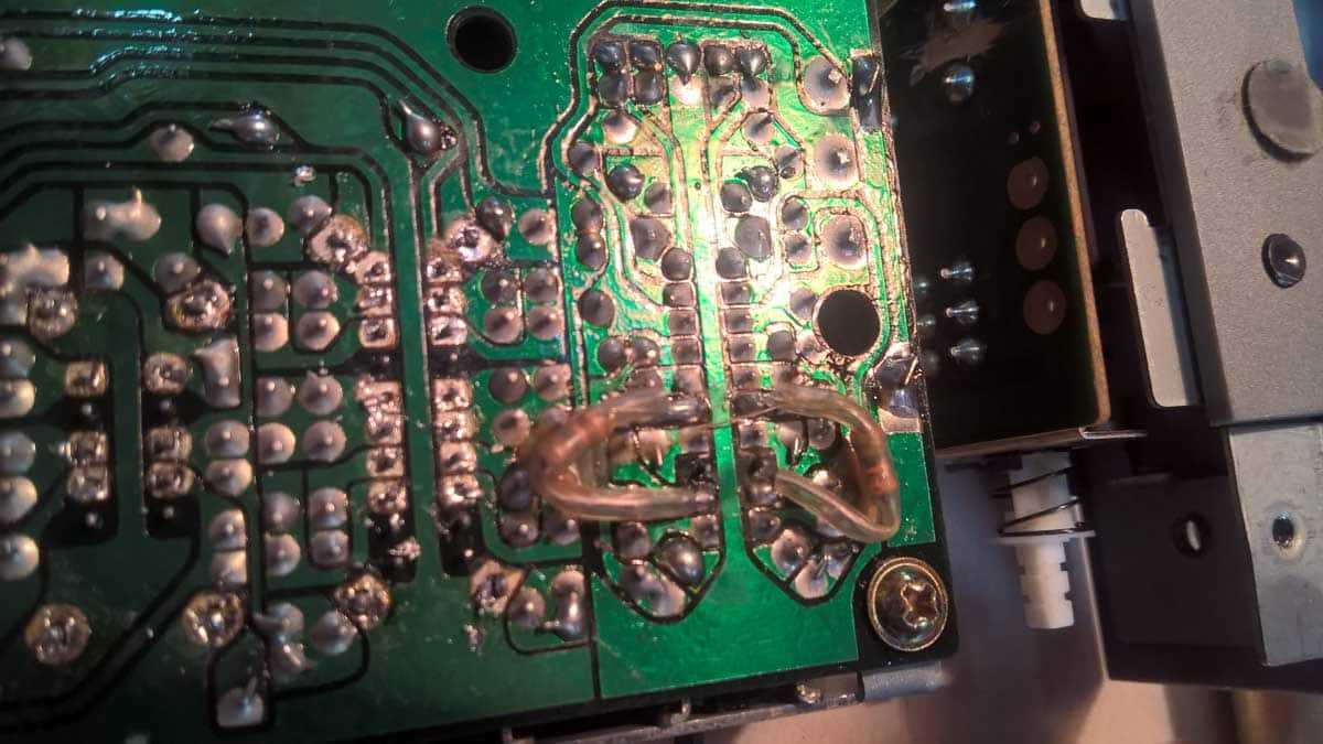

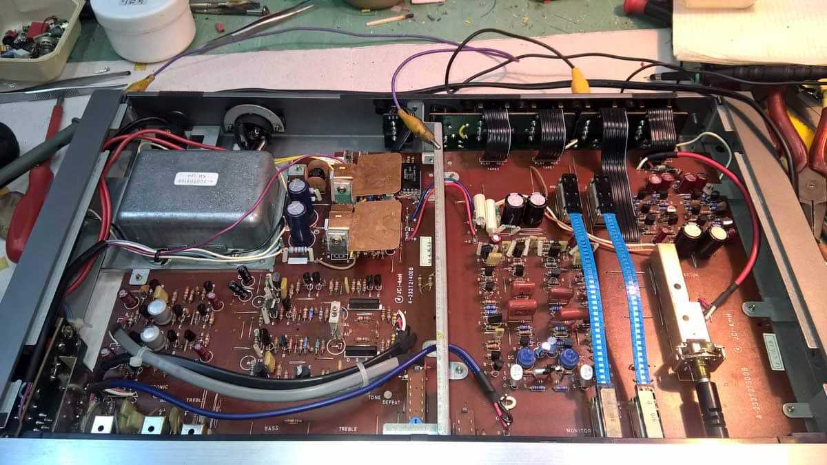

Zen Mod Napisano Oktobar 2, 2016 Autor Share #10 Napisano Oktobar 2, 2016 eve sredio nesto slika sto je ostalo kasnije veceras cu taksativno da navedem sta je uradjeno , a mozda se nakanim i da izeditujem schm Woland, djuma89 and black coffe je reagovao/la na ovo 3 Link to comment Podeli na ovim sajtovima More sharing options...

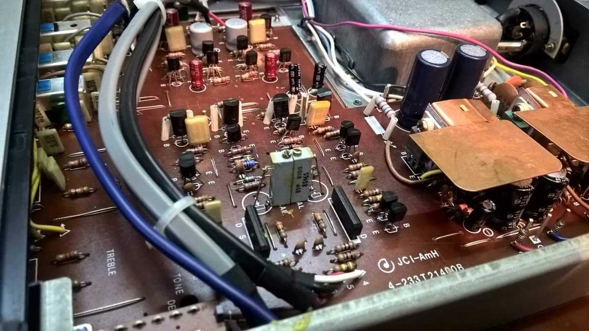

Zen Mod Napisano Oktobar 2, 2016 Autor Share #11 Napisano Oktobar 2, 2016 more Woland je reagovao/la na ovo 1 Link to comment Podeli na ovim sajtovima More sharing options...

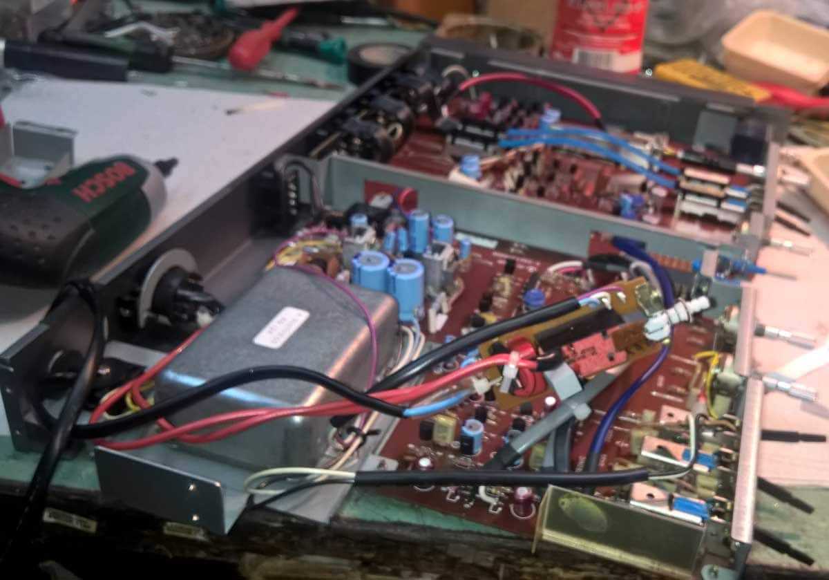

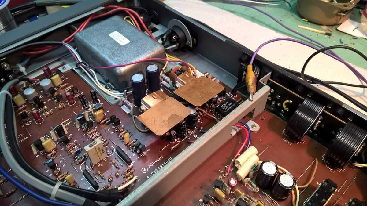

Zen Mod Napisano Oktobar 2, 2016 Autor Share #12 Napisano Oktobar 2, 2016 kud i more , tu i reke Woland and vladd je reagovao/la na ovo 2 Link to comment Podeli na ovim sajtovima More sharing options...

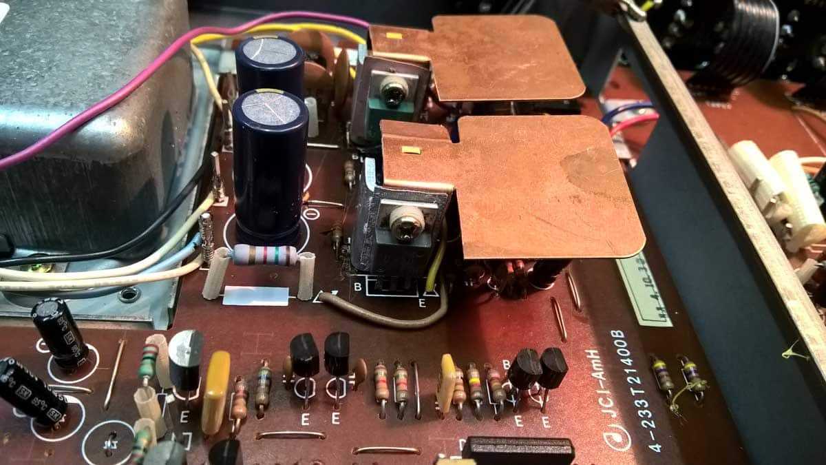

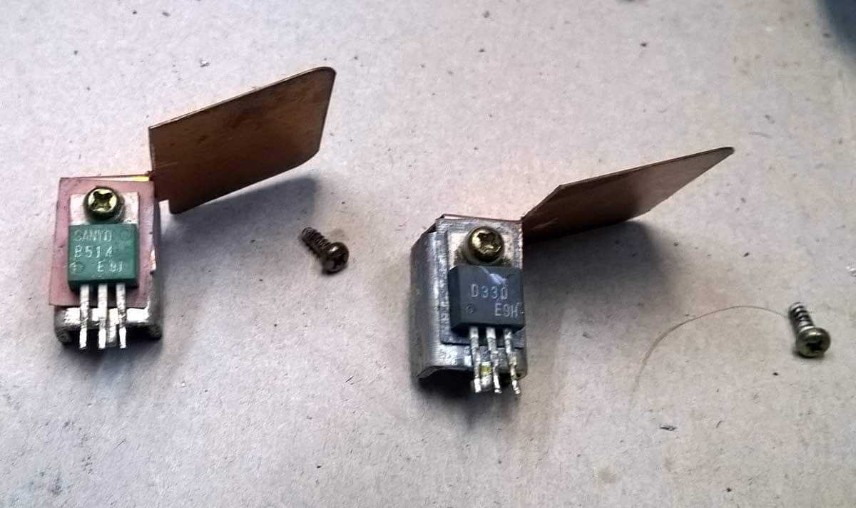

aaa zmaju! Napisano Oktobar 2, 2016 Share #13 Napisano Oktobar 2, 2016 48 minutes ago, Zen Mod said: more A sto se skidaju tranzistori, jesu krepali ili ima neki drugi razlog, pasta? Link to comment Podeli na ovim sajtovima More sharing options...
aaa zmaju! Napisano Oktobar 2, 2016 Share #14 Napisano Oktobar 2, 2016 1 minute ago, ivan_ said: A sto se skidaju tranzistori, jesu krepali ili ima neki drugi razlog, pasta? sta sam sad uradio Link to comment Podeli na ovim sajtovima More sharing options...
Zen Mod Napisano Oktobar 2, 2016 Autor Share #15 Napisano Oktobar 2, 2016 Quote ono sto je takodje bitno - boljka podosta japanskih uredjaja - povecanje hladnjaka na tranzistorima u naponskoj regulaciji Link to comment Podeli na ovim sajtovima More sharing options...
