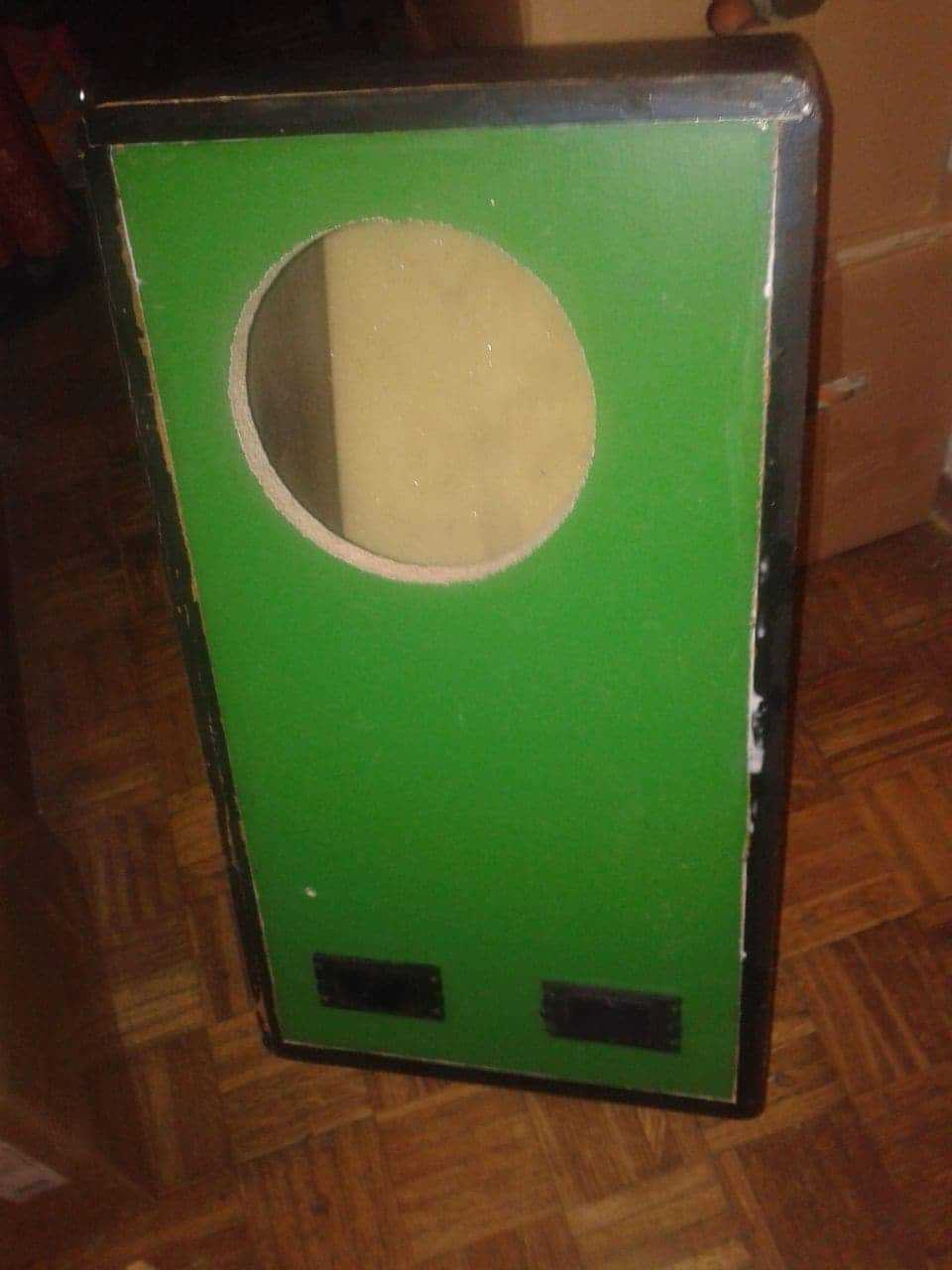

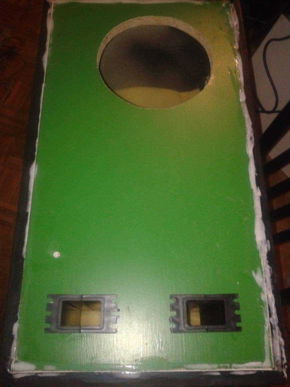

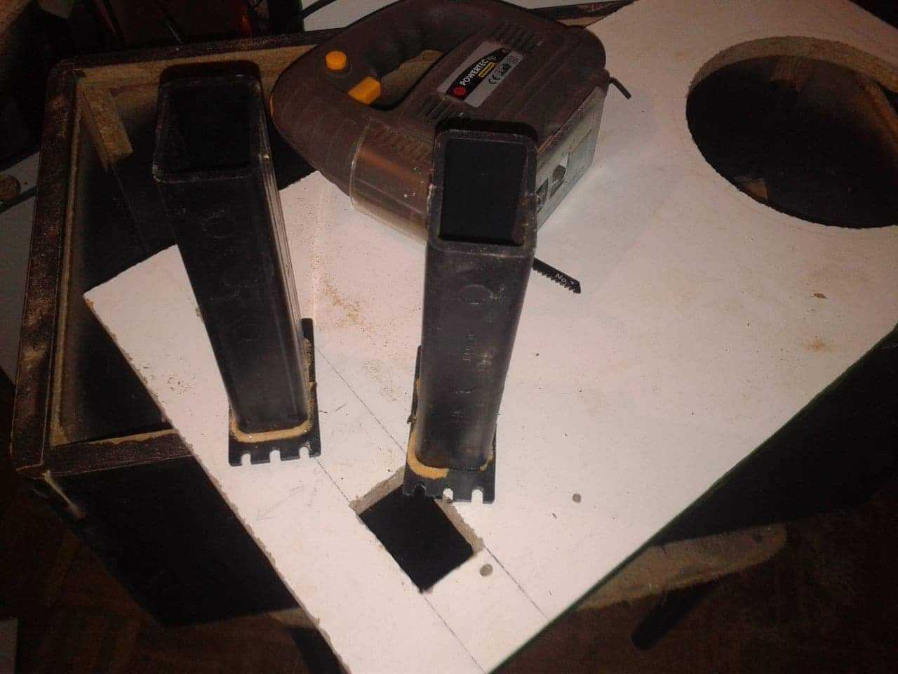

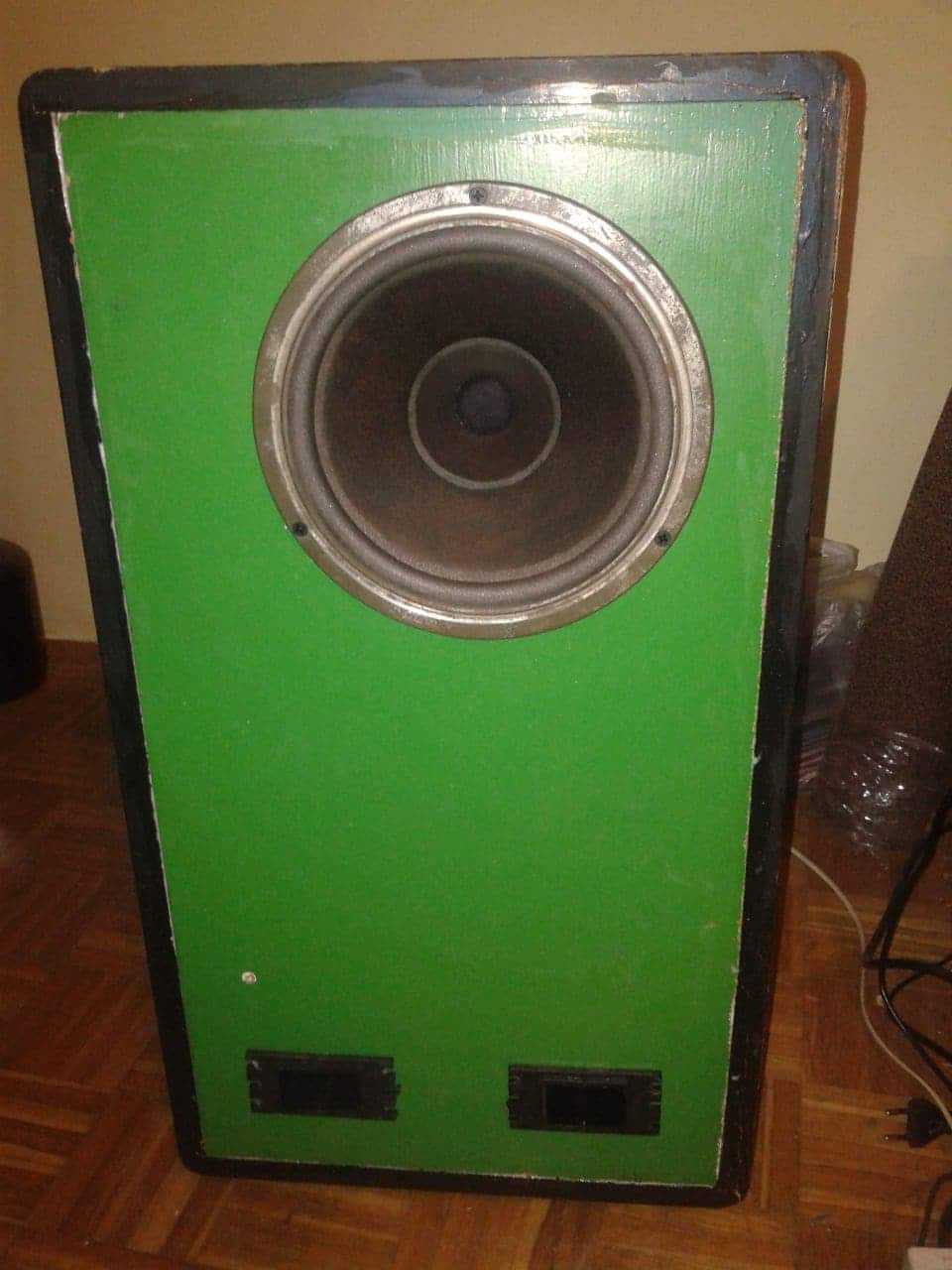

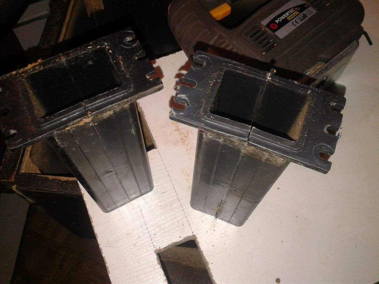

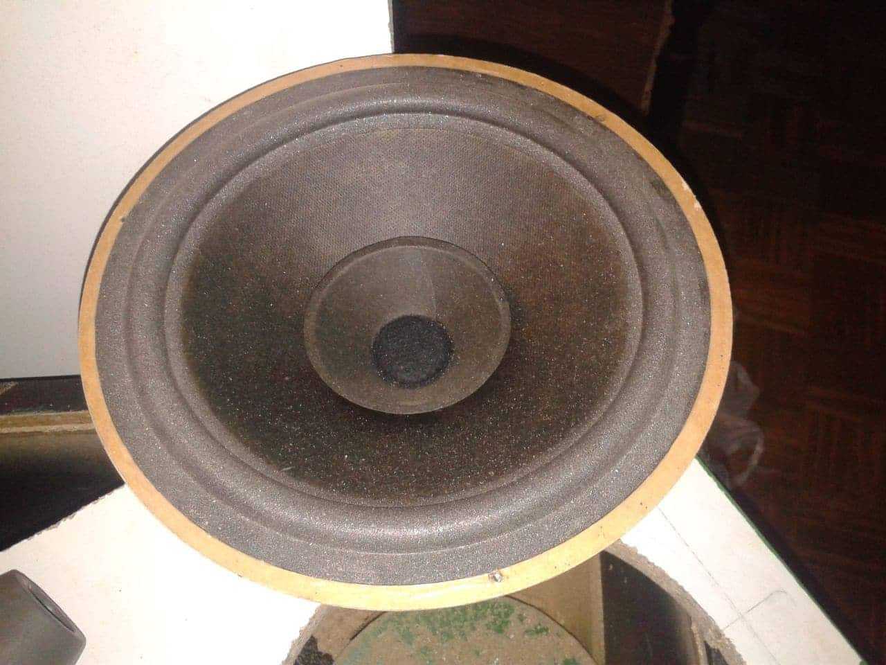

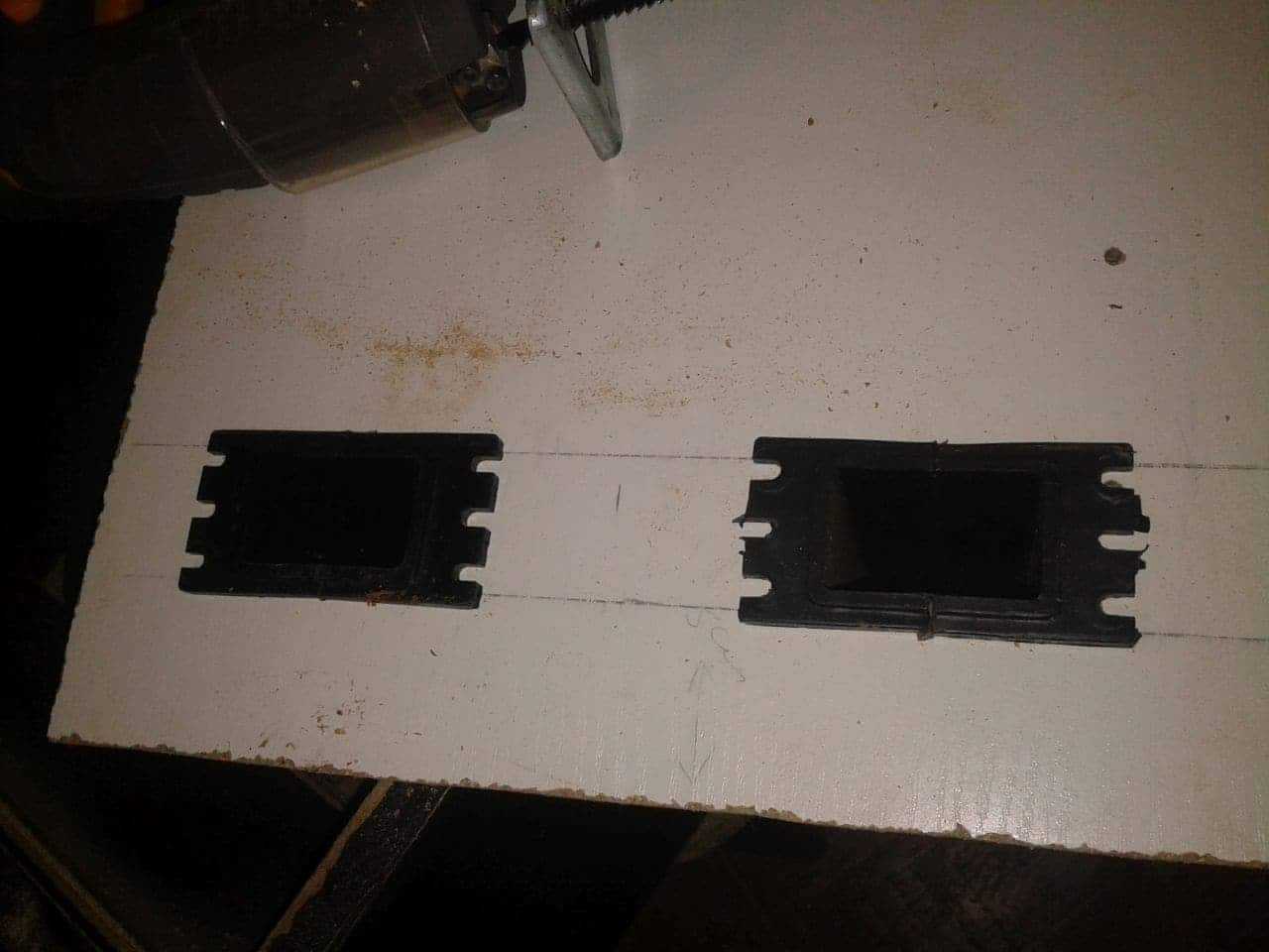

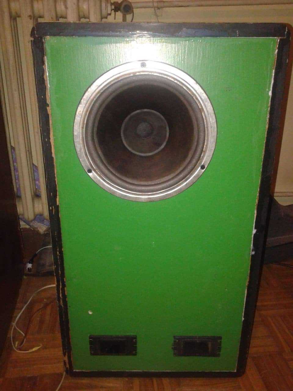

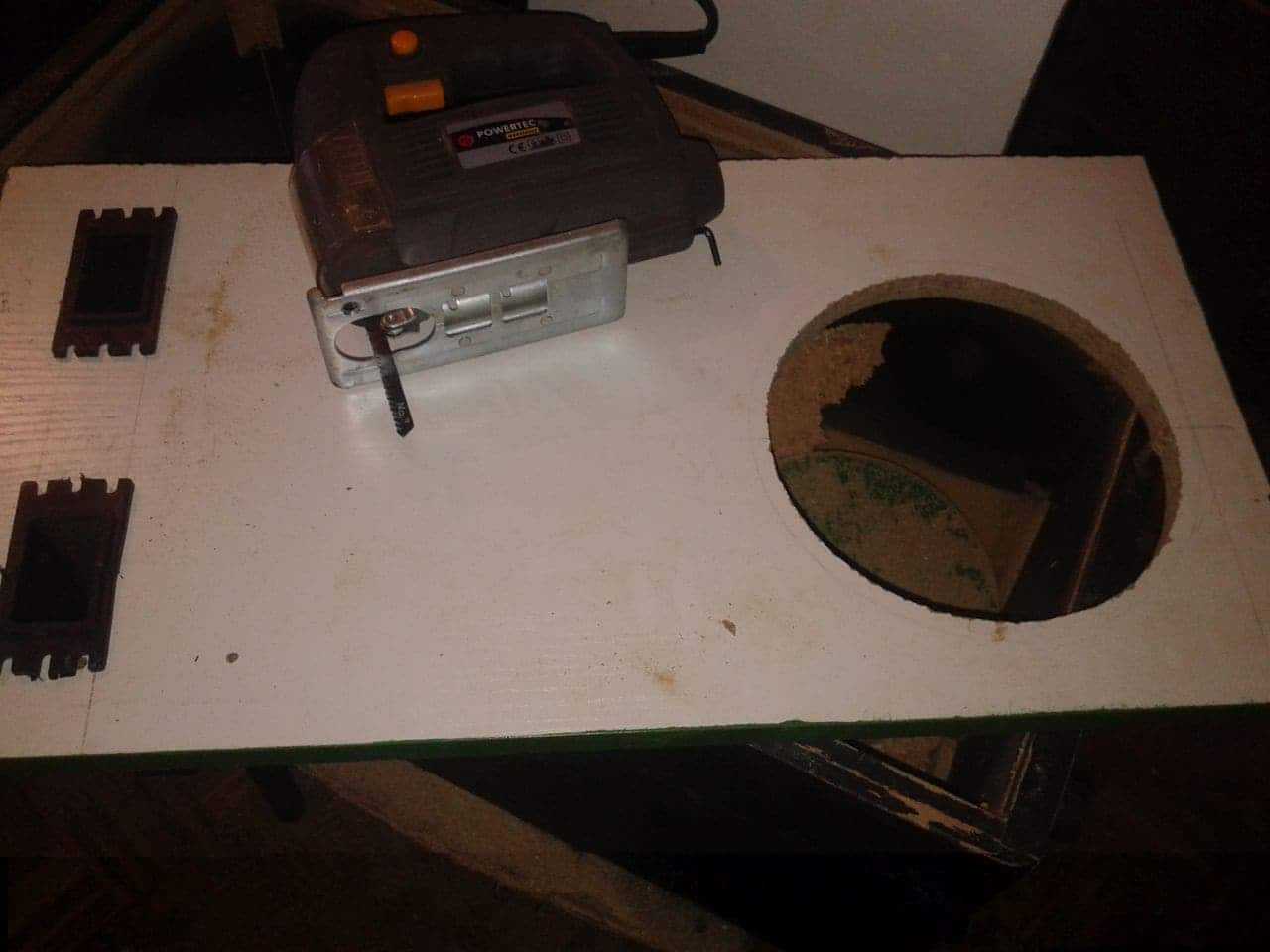

чика-Брка Napisano Septembar 28, 2016 Share #1 Napisano Septembar 28, 2016 na ovim starim philips-ima bilo mestimicno osteceno vesanje i trube. vesanje sam resio tako sto sam stavio sundjerasto, ali ne kao iz radnje vec ultra mekano. trube mi dao i to 4 komada moj komsija i nekadasnju guru ZZZ. danas mi pade napamet da ih skutijam. gledao sam ranije cesto kako je radio Troels. izvadio sam iz riznice kutije od HSR-a, predvidjene za bacanje, ali srecom ne bacene. imaju 52 litre, malo vise nego sto je koristio Troels. bas refleks nisam koristio standardni vec po 2 ruska pravougaona. zvuk - kakav je bio originalan nemam pojma. sada je brutalan. svega u izobilju. i basa i srednjih i visokih. eventualno (nisam siguran) mali Monacor riboni za super visoke. trenutno mi sve potaman, pa super visoki otpadaju. trenutno. SEP sa 807 pustan na oko 3-3,5W, vise je neizdrzljivo. ajde visoki i srednji djene djene, ali bas - veoma sam iznenadjen. sad, da li su drajveri dobri ili je to zbog sundjerastog vesanja, bem li ga. mozda oba. Yamahe sklonjene, slusace se do daljneg Philipsi, pa ko zeli da ih poslusa, a Zarkovo mu nije daleko - nek svrati. Okibokis je reagovao/la na ovo 1 Link to comment Podeli na ovim sajtovima More sharing options...

Okibokis Napisano Septembar 28, 2016 Share #3 Napisano Septembar 28, 2016 Da li ste namerno stavili zvucnik sa strane ili je to samo estetske prirode? grone and Bose je reagovao/la na ovo 2 Link to comment Podeli na ovim sajtovima More sharing options...
чика-Брка Napisano Septembar 28, 2016 Autor Share #4 Napisano Septembar 28, 2016 pa i jedno i drugo. volim kad god je to moguce da napravim levi i desni zvucnik. grone je reagovao/la na ovo 1 Link to comment Podeli na ovim sajtovima More sharing options...
Okibokis Napisano Septembar 28, 2016 Share #5 Napisano Septembar 28, 2016 Nesto kao sto je radio IMF... Bose and grone je reagovao/la na ovo 2 Link to comment Podeli na ovim sajtovima More sharing options...
