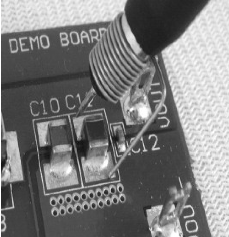

vladd Napisano Oktobar 1, 2016 Share #33 Napisano Oktobar 1, 2016 Da ne bude da sam nekooperativan, predlazem tekstic za citanje http://www.eevblog.com/forum/chat/silencing-a-meanwell-smps/ uz slicicu Da se (iz)mere poboljsanja i napredak Link to comment Podeli na ovim sajtovima More sharing options...
