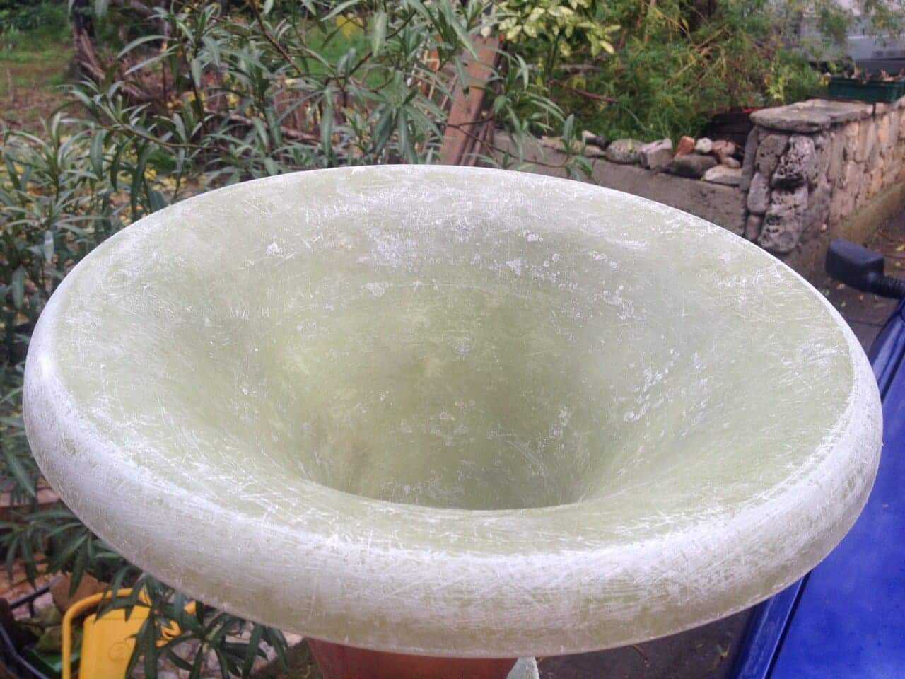

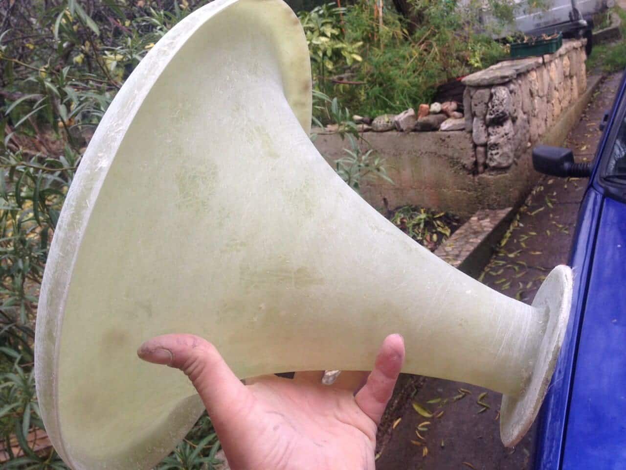

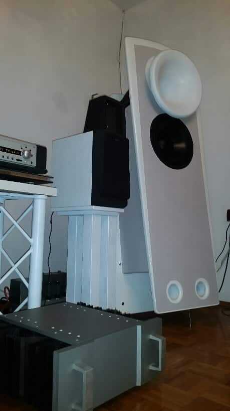

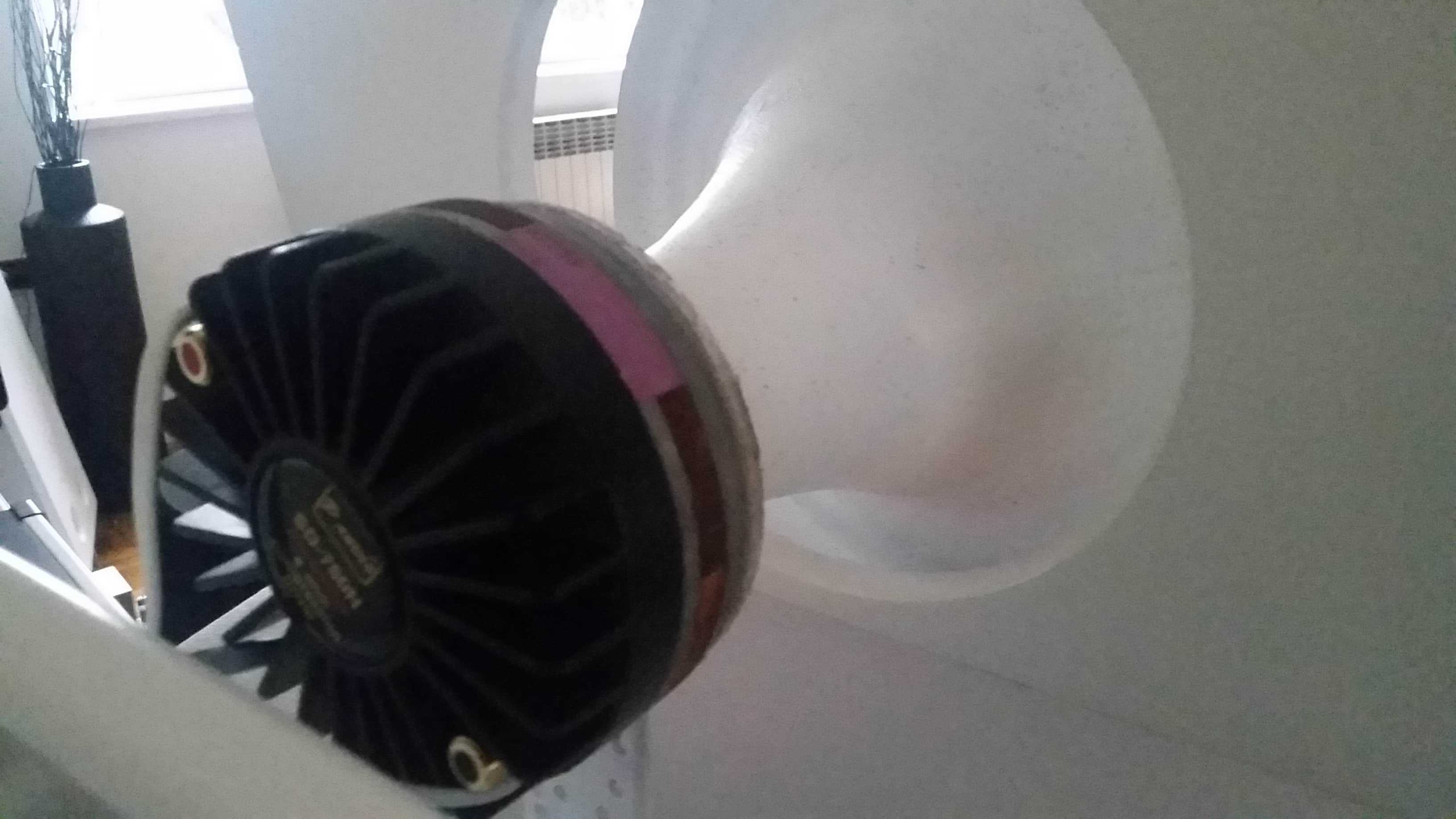

Dacho Napisano Decembar 9, 2016 Autor Share #50 Napisano Decembar 9, 2016 Stigle trube...jos moram nosače za njih izmisliti. Trenutno sam u odabiru boje, za sada je samo šprickit na njima. Moram priznati da ce biti dosta posla oko njih dok ih ne dovedem u stanje "ko pasja kesa"! Zvuk je kao da ih je svevisnji pravio...divne su to sprave i zato obozavam ovaj hobi!!! mrcelavi, Dual and Aleks je reagovao/la na ovo 3 Link to comment Podeli na ovim sajtovima More sharing options...

Dacho Napisano Decembar 17, 2016 Autor Share #54 Napisano Decembar 17, 2016 Power of P.Audio... Link to comment Podeli na ovim sajtovima More sharing options...

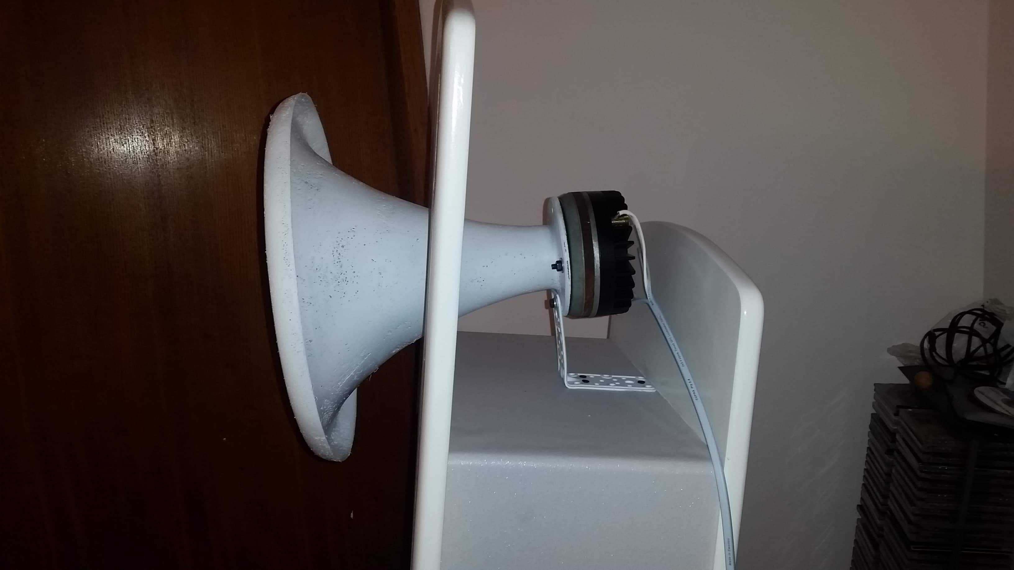

Dacho Napisano Decembar 17, 2016 Autor Share #55 Napisano Decembar 17, 2016 Baš mi i nije neki nosač ali eto...mozda ga nekad promijenim. Link to comment Podeli na ovim sajtovima More sharing options...
Zen Mod Napisano Decembar 17, 2016 Share #56 Napisano Decembar 17, 2016 meni se svidjava kako izgleda izuzimajuci nosac Link to comment Podeli na ovim sajtovima More sharing options...
ninja Napisano Decembar 17, 2016 Share #57 Napisano Decembar 17, 2016 I meni Nego, kako si ugao horne odredjivao? Cini mi se da je nagnuto prema podu. Link to comment Podeli na ovim sajtovima More sharing options...
Dacho Napisano Decembar 17, 2016 Autor Share #58 Napisano Decembar 17, 2016 1 hour ago, ninja said: I meni Nego, kako si ugao horne odredjivao? Cini mi se da je nagnuto prema podu. Zvucnik je cijeli nagnut nazad, pa je horna malo prema dolje i napucana je tocno u celo slusaoca na negdje 350 cm udaljenosti. Link to comment Podeli na ovim sajtovima More sharing options...
ninja Napisano Decembar 17, 2016 Share #59 Napisano Decembar 17, 2016 Ok. Link to comment Podeli na ovim sajtovima More sharing options...

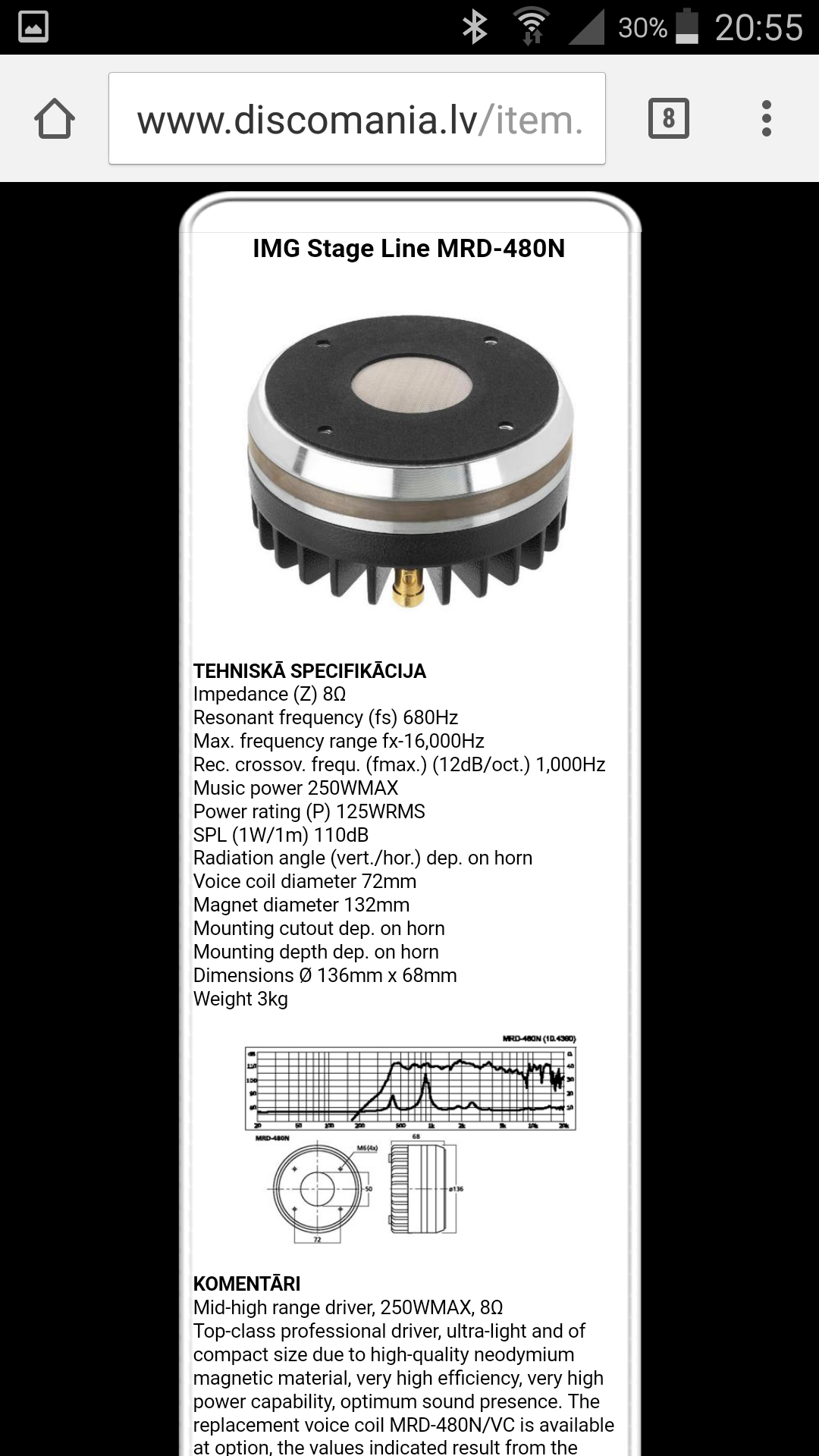

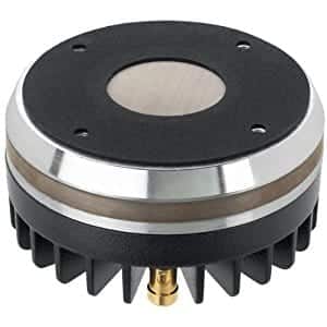

Dacho Napisano Januar 31, 2017 Autor Share #61 Napisano Januar 31, 2017 Sasvim slucajno kod prijatelja u njegovoj pećini naletio na nekoliko parova 2" drivera koji su identicni mojim P.Audio!! Img stage line mrd-480n Kaze google da je to djelo Monacora..tko ce ga znati tko tu koga! Link to comment Podeli na ovim sajtovima More sharing options...

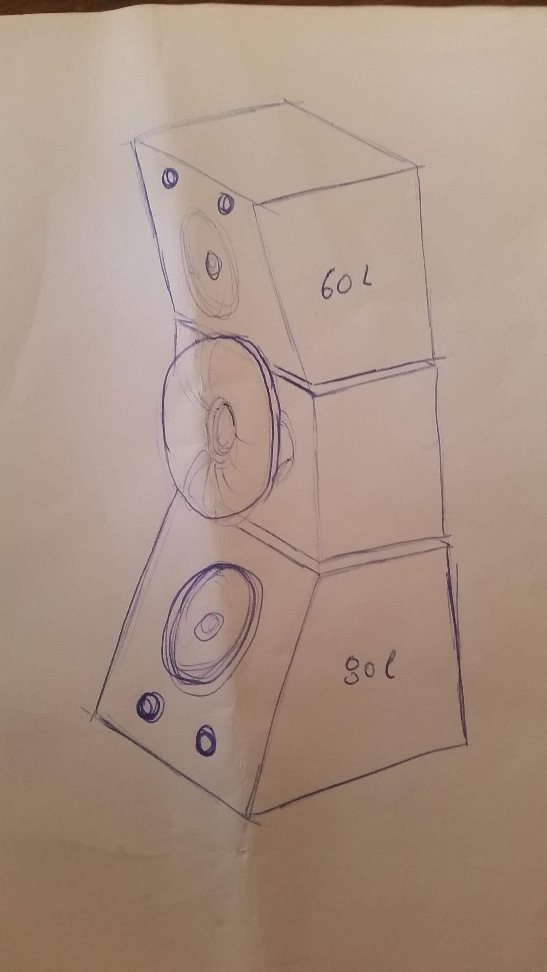

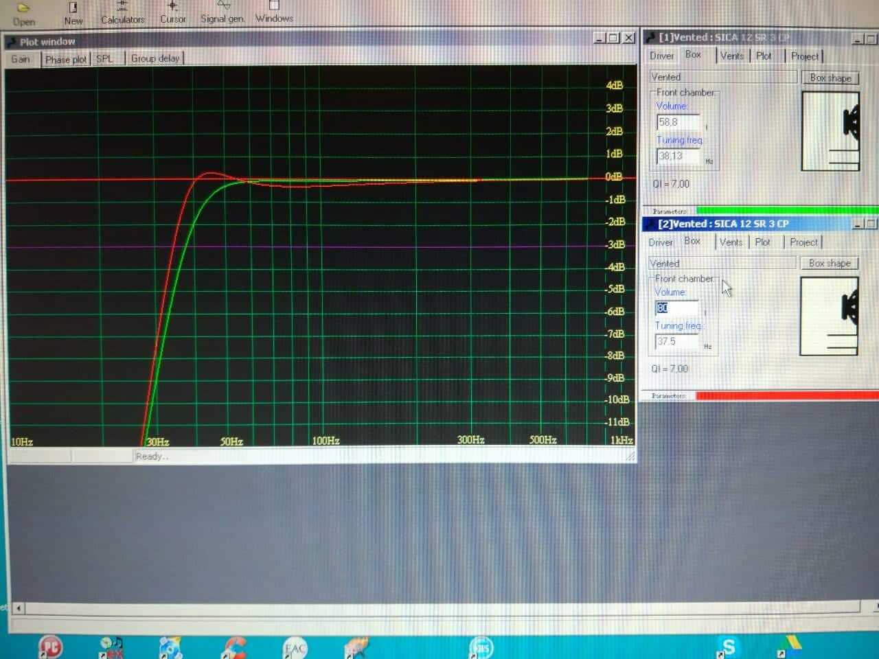

Dacho Napisano Mart 6, 2017 Autor Share #62 Napisano Mart 6, 2017 Skuplja se polako materijal za novi projekat... Koncept je slican, driveri isti kao do sada. Razlika u odnosu na prve kutije je da ce biti 2 drivera po jednoj kutiji i to u odvojenim volumenima. Horna ostaje ista Tractrix sa 2" compress driverom. Zvucnik ce biti potpuno aktivan sa pojacalima i aktivnom skretnicom ugrađenom u sebi. Bas drivere ce pogoniti digitalni stereo modul, znaci 1 ulazni signal u oba kanala pa onda svaki od stereo kanala po 1 driver. Dilema mi je da li svaki Sica driver staviti u identicne volumene (sada radi u 80 litara) ili jedan u 80 a drugi u recimo 60 litara. Nemam iskustva sa takvim razdvajanjem pa otvaram raspravu. Pretpostavka je, posto svaki volumen pokazuje drugaciji odziv sto se vidi iz dijagrama, da ce donji spektar ispod 60 Hz biti bolje pokriven...možda!! Link to comment Podeli na ovim sajtovima More sharing options...
Dacho Napisano Mart 6, 2017 Autor Share #63 Napisano Mart 6, 2017 Gruba skica da se bolje shvati sto imam u planu.... Eci je reagovao/la na ovo 1 Link to comment Podeli na ovim sajtovima More sharing options...
Dacho Napisano Mart 7, 2017 Autor Share #64 Napisano Mart 7, 2017 Nema nitko nekakvu pametnu....ili iskustvo sa takvim odnosom 2 volumena!? Link to comment Podeli na ovim sajtovima More sharing options...
damic Napisano Mart 7, 2017 Share #65 Napisano Mart 7, 2017 Dacho, ugradjivanje xo i pojacala u kutiju je ok ako se gleda prakticnost, izgled i kompaktnost, iz tog razloga se primenjuje najcesce kod subova. IME, sa aktivnim sistemima, bolje je resenje da xo + amp budu van kutije zvucnika. Elektronika nije pod uticajem vibracija koje su neminovne, hladjenje je bolje a i lakse je eventualno eksperimentisanje sa drugim ampom. Jos jedan hint pre nego se odlucis za tjun kutija. Ako mozes na mesto gde ce ti stajati buduce kutije, postavi neke druge sa pa uradi merenje mikrofonom sa mesta slusanja. Dobices grafik na kome ce se jasno videti nekoliko dominantnih pikova koji su modovi sobe. Posto ce se istovetni modovi pojaviti i kod nove kutije, kod biranja tjuna novog zvucnika onda gledas da se tjun ne poklapa sa prisutnim modom, nego sa najblizom “nulom” kako bi bas docnije bio sto ravnomerniji. BTW, meni se to desilo pre 4-5 godina pa sam naknadno menjao tjun kod 2 suba. Inace, nema nista lose ako su 2 basa u 1 kutiji sa razlicitim tjunovima, razlog sam upravo naveo, imaces ravnomerniji bas. ZZZ and Eci je reagovao/la na ovo 2 Link to comment Podeli na ovim sajtovima More sharing options...
ZZZ Napisano Mart 7, 2017 Share #66 Napisano Mart 7, 2017 Dacho, moj predlog je da umesto bas refleks kutija uradis 2 x TQWT kabinete. HF ostaje u sredini. Donji kabinet stoji normalno a onaj gore je "naopako". Ja to sebi planiram uraditi. Videcu da nacrtam i da posaljem. Link to comment Podeli na ovim sajtovima More sharing options...
