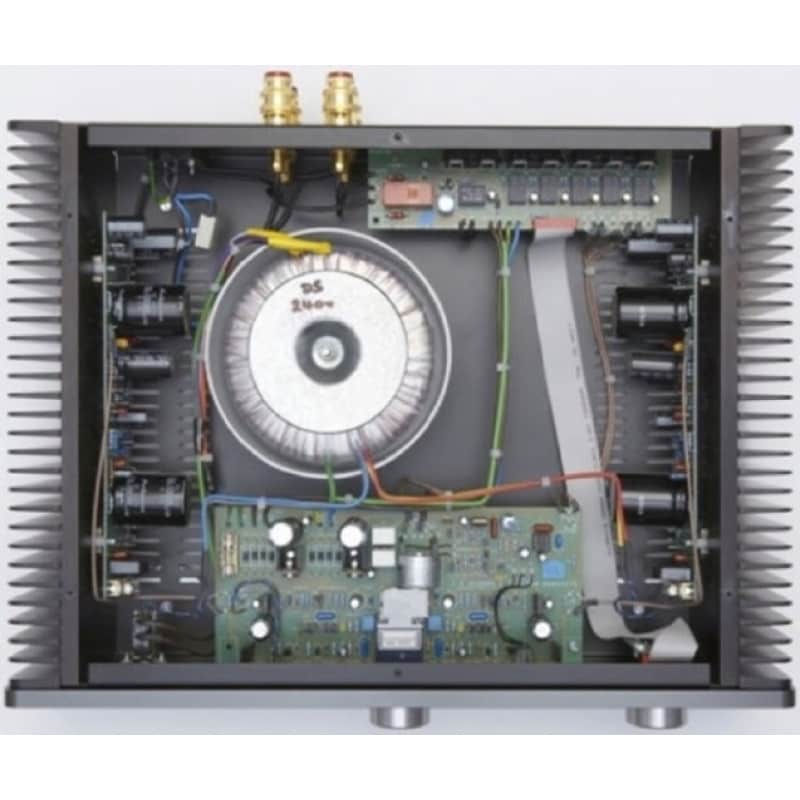

Radim na popravci jednog engleskog ampa, neću da pominjem ime brenda zbog objavljivanja šeme...
Jedan kanal je ispustio dušu posle nestanka odnosno dolaska mrežnog napajanja.... skinuh šemu sa pcb-a čisto da vidim kako to na papiru izgleda a i da lakše ispratim "TOK DOGAĐAJA"...
Elem, evo šeme lepotana čija se cena u prodavnici kreće u rasponu od 2800 do 3200 evrića:
Detaljnije u pdf-u:
Schematic Prints.pdf
Interesuje me vaše mišljenje o prednostima i manama ove topologije. Da li je po vama ovo "peace of art" ili fina engleska magla?
P.S. šemu nisam detaljno uporedio sa pločicom, moguće da postoji neka greška, upozorite ako ima nečeg sumnjivog/nelogičnog pa da proverim...
Tranzistorska emulacija cevnog singla, e sad koliko je uspesna to je pitanje.
Verovatno da na probranim kutijama moze fino slatko da svira, nije za rok i metal to je sigurno.
Takodje nije ni low-distortion dizajn, jer im to ocigledno nije ni bila namera.
Onaj tantal na ulazu verovatno sluzi za filtraciju detalja da ne smaraju :)
A onaj elko na izlazu sluzi da kad amp crkne zvuchnici ne sagore :)
U svakom slucaju ta filozofija ima svoje sledbenike.
