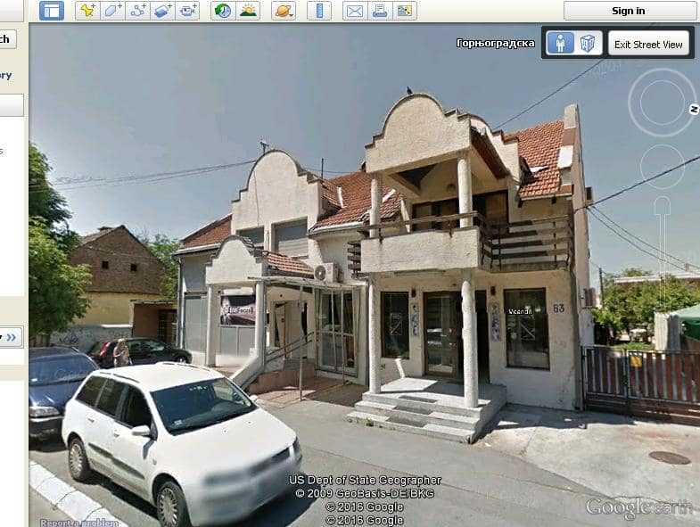

vladd Napisano Jul 10, 2016 Share #4 Napisano Jul 10, 2016 1 hour ago, dvv said: Nalazi se kraj fudbalskog igrališta Zemuna, odmah iza njihovog ulaza ima jedna raskrsnica, ru skreni levo pa nekih 50-ak metara sa tvoje desne strane. Nisi bio bar jedno 5 godina u radnji? Link to comment Podeli na ovim sajtovima More sharing options...
dvv Napisano Jul 10, 2016 Share #5 Napisano Jul 10, 2016 Iskreno, Vladd, nisam, nisam bio nekih 3-4 godine Hajde sada mi reci da te radnje više nema tamo, odnosno da sada prodaju nešto drugo? Link to comment Podeli na ovim sajtovima More sharing options...

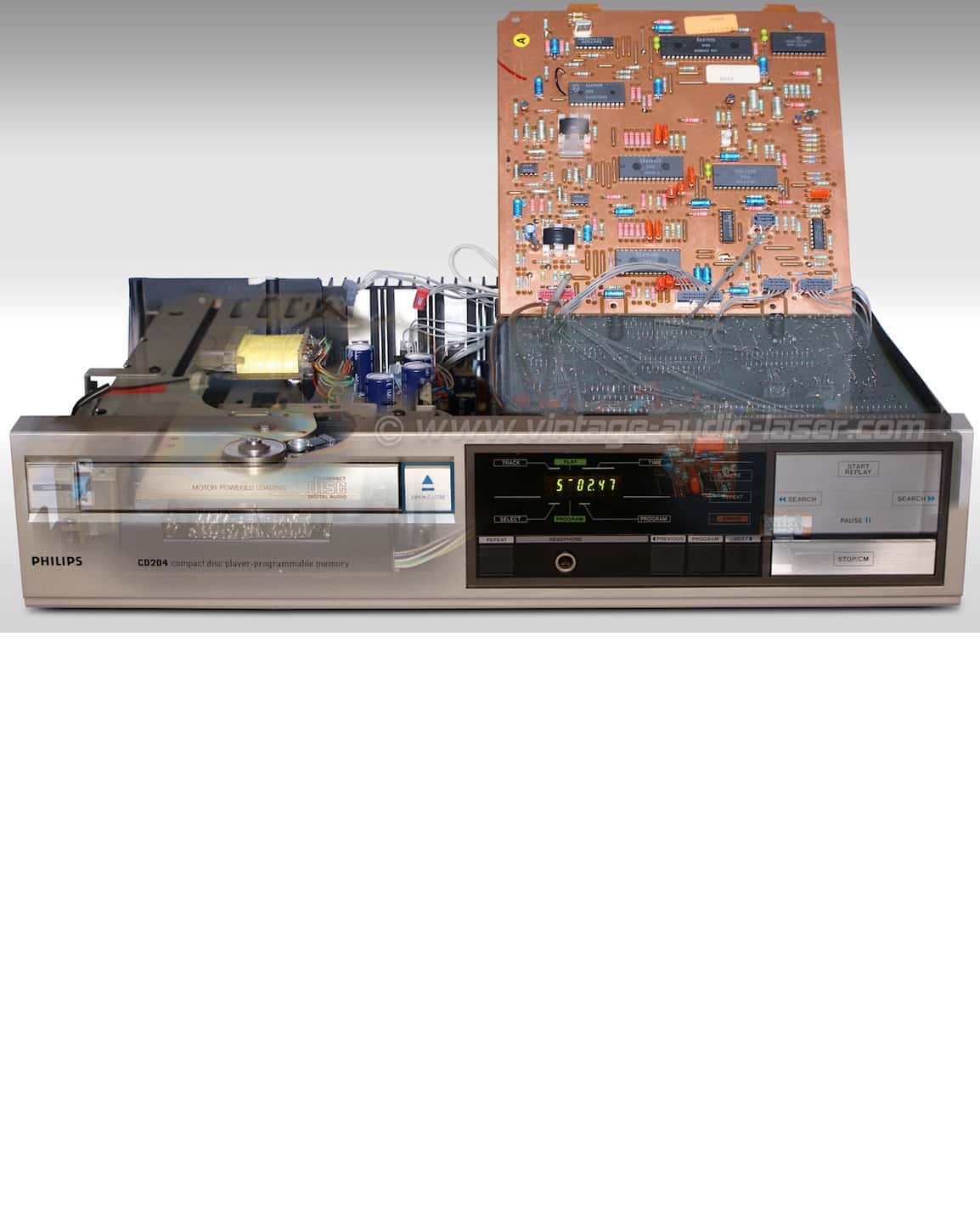

Impuls Napisano Jul 12, 2016 Share #8 Napisano Jul 12, 2016 Mnogo gluposti na jednom mestu. Philips cd204 ima cdm1 transport i on nema klasicnu vodjicu koja bi mogla biti prljava. Cisti alkohol nije organski rastvarac. Razblazeni alkohol je organski rastvarac zbog polarnih svojstava vode. Cisti alkohol nije bas cist. iza sebe ostavlja primesu materije iz koje se destilise i uvek ostaje belo iza njega. za ciscenje sociva je dovoljno i sredstvo za stakla ili ako bas zelite neki alkohol onda mora biti sa oyznakom da je za hemijske analize a to znaci bes primesa. Ja korstim propil propanol za ciscenje stampanih plocica i mogao bi das e koristi za sociva Link to comment Podeli na ovim sajtovima More sharing options...

ZZZ Napisano Jul 12, 2016 Share #10 Napisano Jul 12, 2016 Tako je nema pravu, ravnu vodjicu nego takozvani swinging arm princip. (CDM 0, 1, 2, 3, 4, 9 imaju ovaj princip drugi transporti ne). Socivo na tom modelu nije plasticno nego stakleno i to kvalitetno. (mislim da nemaju svi swinging arm transporti staklen socivo? mozda 4 i 9 imaju plasticna?) Laser bi trebalo da se isljucuje kada je pauza ili kada se ne vrti cd (kod vecine laser non-stop radi...) Zbog toga tako dugo i traju. Ciscenje lasera nece da skodi, ali mislim da je tu veci problem. Mozda bi trebalo proci kroz agoritam provere i merenja osciloskopom signala u TP tackama prema manualu za taj model? Ali to je zesce d....nje. I verovatno kosta vise nego sam player... Link to comment Podeli na ovim sajtovima More sharing options...
ZZZ Napisano Jul 12, 2016 Share #11 Napisano Jul 12, 2016 prvo izduvati samo vazduhom iz sprica. Pa probati tek posle tecnost... ali 75% verovatnoce da nije to. Pogledati u manualu - postoje i kombinacije dugmica koji se odjedanput pritisnu i sluze za dijagnostiku. Vecina PHI playera ih ima. nekada davno to isprobao na modelu 304 i radilo je, trebalo bi da postoji i za ovaj model? Link to comment Podeli na ovim sajtovima More sharing options...
vladd Napisano Jul 12, 2016 Share #12 Napisano Jul 12, 2016 On 7/10/2016 at 3:05 PM, dvv said: Iskreno, Vladd, nisam, nisam bio nekih 3-4 godine Hajde sada mi reci da te radnje više nema tamo, odnosno da sada prodaju nešto drugo? Prazno, sa leve strane, desno je frizerski salon. Inace je preporuka da se pronadje cela zamenska mehanika, stonovija, ako nema bas nove. Ako je plasticno socivo na diodi, ne pomaze briskanje, dobija "kataraktu", zamucuje se.. Samo stakleno vredi briskati, ali pazljivo, da se ne osteti prevlaka Link to comment Podeli na ovim sajtovima More sharing options...
