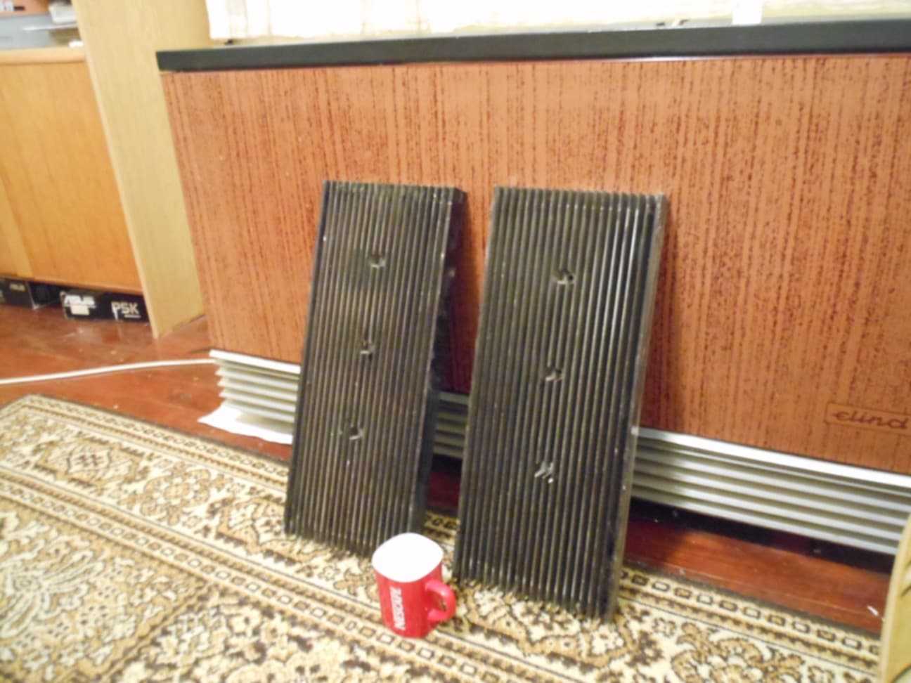

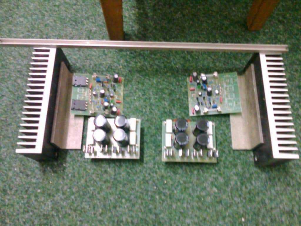

dobio dva luda ladnjaka, prvo sam mislio da pravim Hiragu Le Monstre, al veliki mnogo hladnjaci, Pass skoopo, pa vidim u oglasima Nešićeve pločice za LF55 pa reko ajd to
Inače prvi put sam pravio tranzistorsko pojačalo

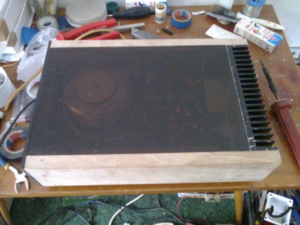

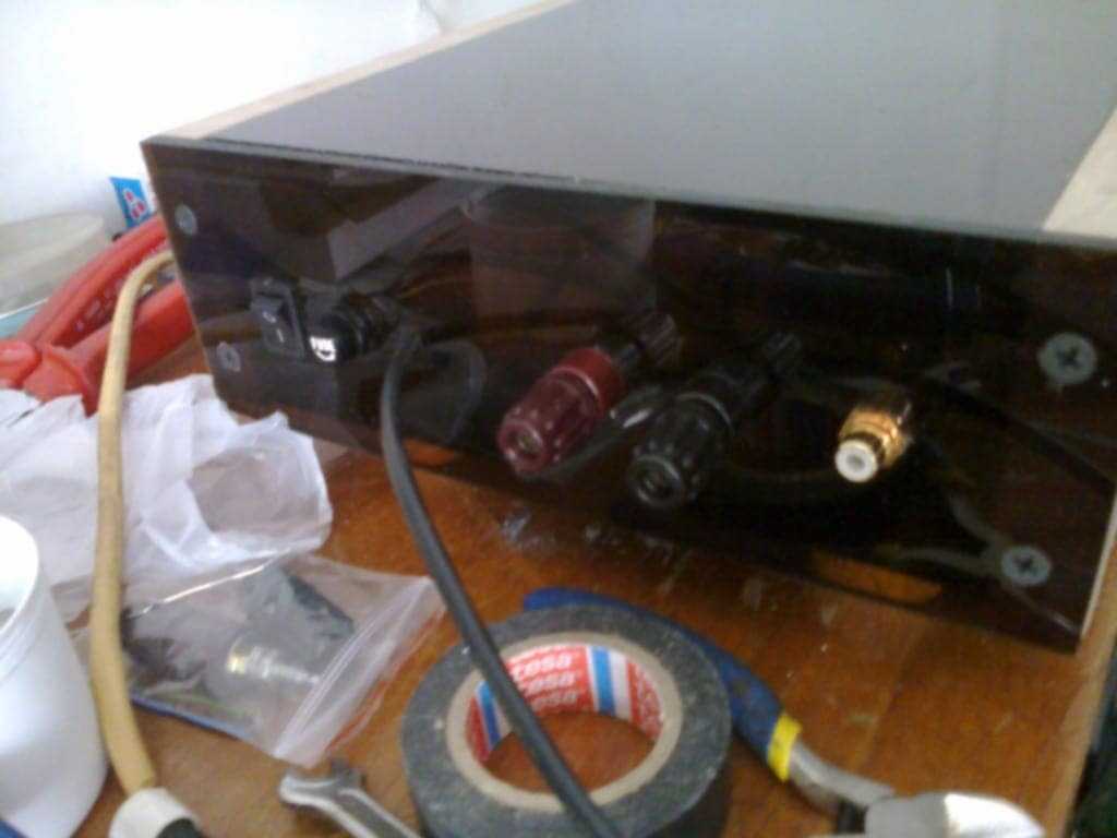

osim izrada kućišta, to je fina zanimacija

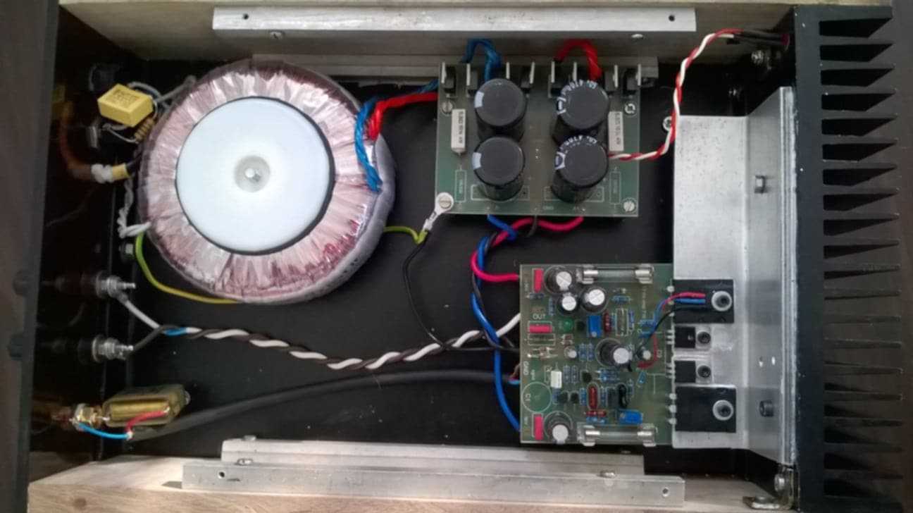

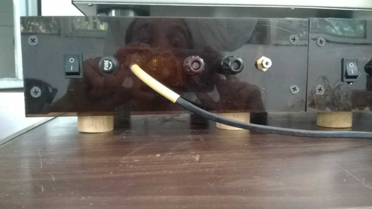

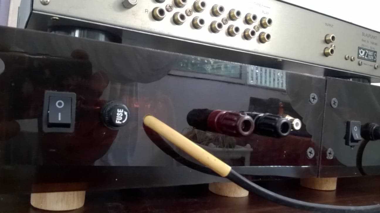

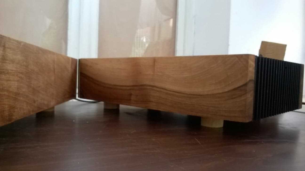

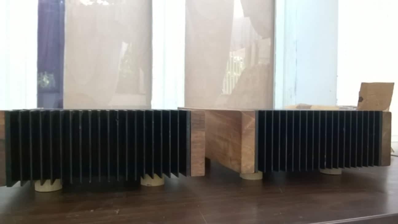

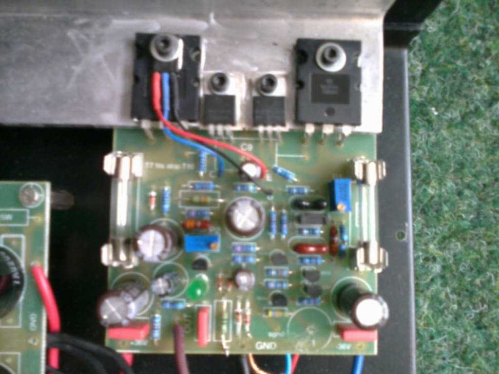

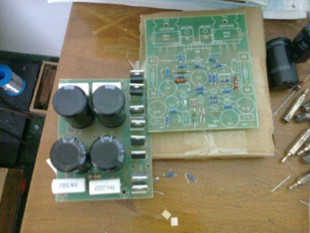

Inače bilo je velikih problema prilikom puštanja u rad
prvi put uključim, veliki offset, vuče veliku mirnu struju ne može da se smanji, ništa ne gori, ne znam šta je
Nešić kaže falš su tranzistori,
ok promeni, proradi kako treba, ali šum :tease:
na kraju ispadne da je čitava zavrzlama oko same koncepcije pojačala pa je previše osetljivo na kvalitet delova,
kada su zamenjeni svi tranzistori originalnim, i ubačeni dobri kondezatori proradilo je kako treba.

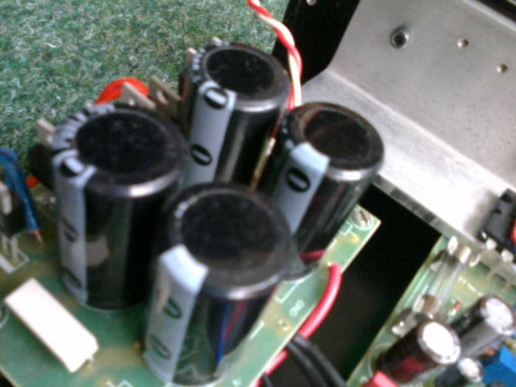

Meri 80W na 6 oma paralelno sa 0.47uF, na 1KHz, sinusni signal sa izlaznim MJL21193/94, dalje maltretiranje sledi kad napravim od cekasa teret.
trafoi su predimenzionisani a ispravljač šta znam, 4x4700uF po kanalu valjda je dovoljno :laugh1tooht:
