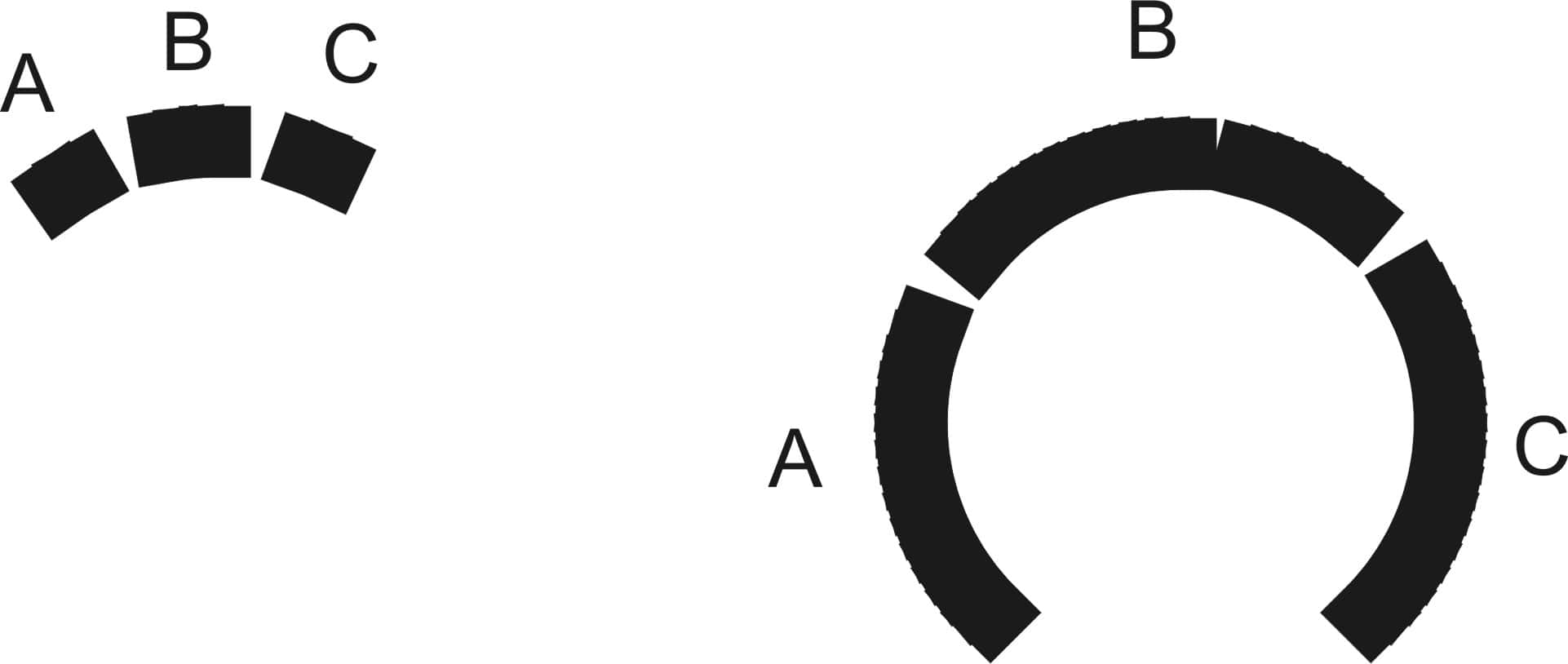

Evo kako bi izgledali selektori sa kruznim preklopnikom i potenciomerom. Dok su kod kruznog selektora sva tri polozaja zbijena na 15 stepeni i tesko se prebacuju kod potenciomera su razvuceni i lako se okrece do potrebnog polozaja sto daje neuporedivo lepsi osecaj u ruci.
