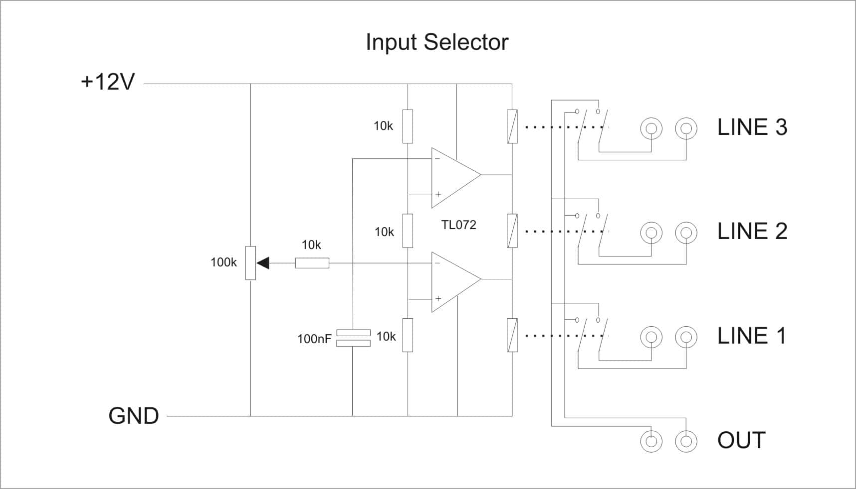

apexaudio Napisano Jun 26, 2016 Autor Share #25 Napisano Jun 26, 2016 Uzemljenjem i masama treba se baviti u nekoj drugoj temi ovde je vazno da kod selektora ne treba preklapati i mase uostalom to nije praksa ni u jednom meni poznatom uredjaju. Link to comment Podeli na ovim sajtovima More sharing options...

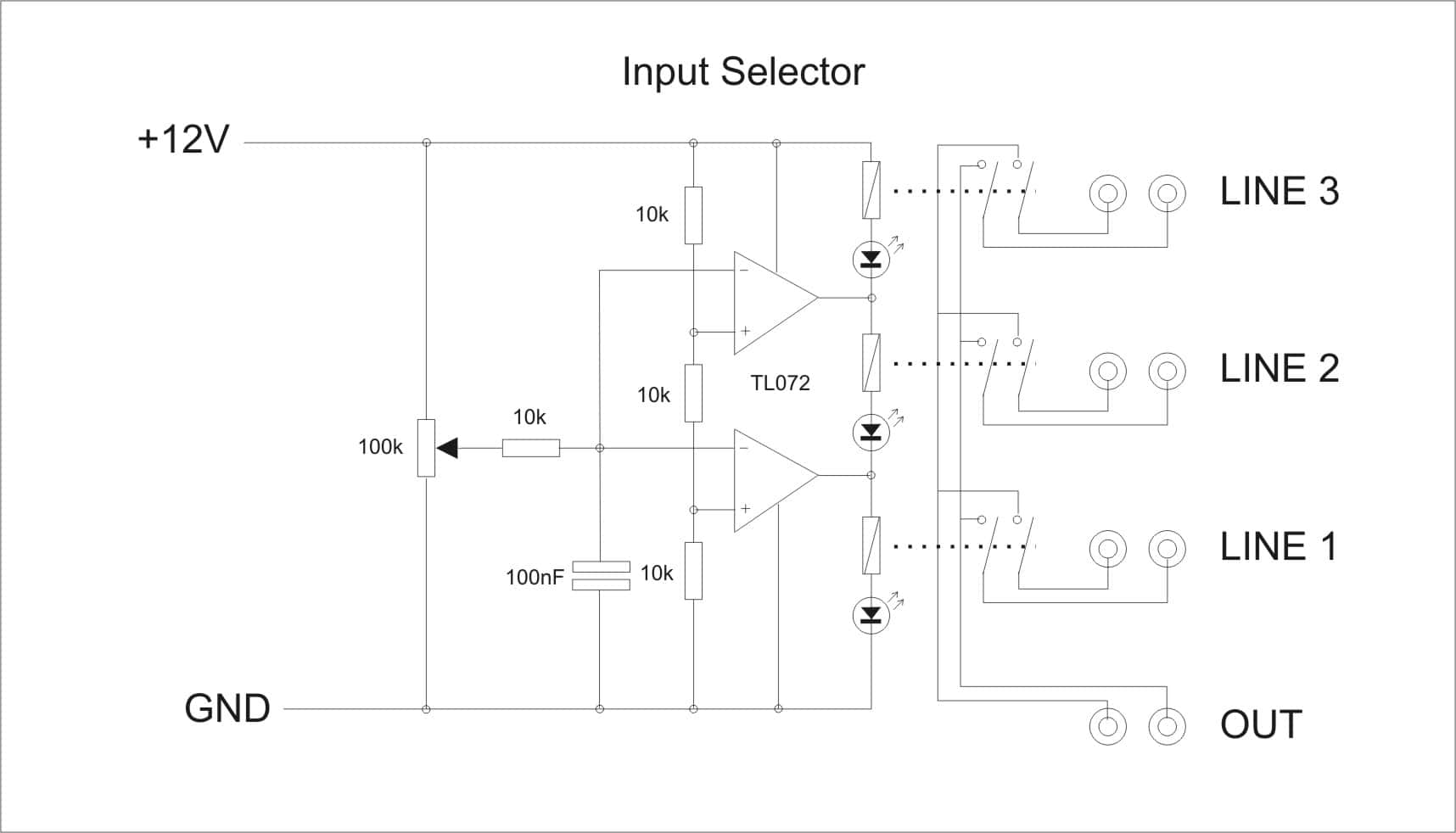

apexaudio Napisano Jun 30, 2016 Autor Share #26 Napisano Jun 30, 2016 Tri ulaza su sasvim dovoljno, a to moze i sa dvostrukim OP. TDA je reagovao/la na ovo 1 Link to comment Podeli na ovim sajtovima More sharing options...
apexaudio Napisano Jul 2, 2016 Autor Share #27 Napisano Jul 2, 2016 Dodao sam LED za indikaciju ulaza. TDA je reagovao/la na ovo 1 Link to comment Podeli na ovim sajtovima More sharing options...
vladd Napisano Jul 2, 2016 Share #28 Napisano Jul 2, 2016 Nece to da radi vise, imaj milosti prema relejima. Nece pouzdano da rade ispod 3,7V Link to comment Podeli na ovim sajtovima More sharing options...
apexaudio Napisano Jul 2, 2016 Autor Share #29 Napisano Jul 2, 2016 1 hour ago, vladd said: Nece to da radi vise, imaj milosti prema relejima. Nece pouzdano da rade ispod 3,7V Releji su za 12V napajanje takodje, ali moze biti i nesto vise da bi se anulirao pad napona na LED. Link to comment Podeli na ovim sajtovima More sharing options...
guja011 Napisano Jul 2, 2016 Share #30 Napisano Jul 2, 2016 sve dok ti kržljavi opovi mogu da daju potrebnu struju. pogle malo datasheet koliki im je izlazni sving, i pri kojoj struji. naravno, ti si to napravio i radi sve ko po loju, jelda? Link to comment Podeli na ovim sajtovima More sharing options...
apexaudio Napisano Jul 2, 2016 Autor Share #31 Napisano Jul 2, 2016 1 hour ago, guja011 said: sve dok ti kržljavi opovi mogu da daju potrebnu struju. pogle malo datasheet koliki im je izlazni sving, i pri kojoj struji. naravno, ti si to napravio i radi sve ko po loju, jelda? Spulne manjih 12V releja imaju otpor oko 1000 oma, mislim da to nije problem za bilo koji OP. Napajanje sa 15V obezbedice 12V na spulni releja mada bi se on komotno ukljucivao i sa 10V. Link to comment Podeli na ovim sajtovima More sharing options...
vladd Napisano Jul 2, 2016 Share #32 Napisano Jul 2, 2016 To bas i nije tacno, a i nemaju sve spulne 1000 oma. A onda bi trebalo selektovati "high sensitivity" relea, pa diode sa manjim padom napona.. Ti opampovi guraju 30-ak mA. Koliko dugo, to je tek za pricu... OMRON visoke osetljivosti ima 576 oma i nesto preko 20mA potrebnih za rad.. G5V imaju 969 oma i oni bi bili sefte sa 12 mA, opet u osetljivoj verziji, standardna je katastrofa, 288 oma(po katalogu) i preko 40 mA... SDS Macusitini su jos prihvatljiviji, sa 1850 oma i 9 V pikap napona, ali je njihova cena interesantna.. Link to comment Podeli na ovim sajtovima More sharing options...

Zflazar Napisano Jul 2, 2016 Share #35 Napisano Jul 2, 2016 jaseni qrca ne razumem u opampove u releje ali kako pratim diskusiju ne mogu a da ne primetim da je na ideju o linearnom potu koji kad zavrćešodvrćeš biraš ulaze relejima i uz to ti još i svetle ledovke vladd dao par korisnih informacija napr o razlici među namotajima releja, njihovoj osetljivosti, pa konstruktivna kritika guje o stabilnosti opampova, ne vidim ništa sporno u svemu a voleo bi i ja odgovor na pitanje da li je ovaj sklop apexaudio već napravio? Link to comment Podeli na ovim sajtovima More sharing options...

vladd Napisano Jul 2, 2016 Share #37 Napisano Jul 2, 2016 Ima nas koji uzivamo, a ne zivimo od dizajna. Komentar je bio na pretrpavanje seme, kao spomenuto, i nespomenuto "lajt sou" sa diodama. I to nema nikakve veze sa nekom temom na big diya, niti vezivanje tri opampa za pogon ulaznih relea nije ne znam kakav dizajn, osim sto je specificno kritican za neiskusne diyere. Uostalom, tako su se pravili diodni vumetri..jos pre 40 god... Niti mislim to da pravim niti me fasciniraju skupajla sprave(ionako je masan deo cene cisto fantaziranje), niti komentarisem Mileta, vec semu..da se ne zaboravi, tema je sema ampova za pogon preklopnih releja....nikakve dodatne fascinacije... Link to comment Podeli na ovim sajtovima More sharing options...
John Coltrane Napisano Jul 2, 2016 Share #38 Napisano Jul 2, 2016 šema na početku nije imala sporne LEDovke, ja sam pitao za to inače interesantno rešnje. pogotovu za neiskusne diyere nego oslonih se na neslavnu tendenciju omalovažavanja domaćih bez obzira i ako je "već viđeno" ne vezano za članove u temi u to ime i za inat sledeći amp koji pravim je AX11 a još nešto, dijablo da me pojede ako korato nije iskoristio istu šemu za pogon u anivesary preampu, slikam pa pričam, ne držite me za reč, za volume pot apexaudio je reagovao/la na ovo 1 Link to comment Podeli na ovim sajtovima More sharing options...
guja011 Napisano Jul 3, 2016 Share #39 Napisano Jul 3, 2016 ne radi se o omalovažavanju već o detaljisanju šeme a odgovori do sada ne ukazuju da je "korišten lm324 ili tl072 i taj-i-taj model releja i to sve fino funkcioniše" ili u prevodu za sada je sve samo ideja na papiru/ekranu. ideja kako reče vlada nije ništa novo , samo je upotrebljeno kao audio selektor. ako se kaže da je probano sa konkretnim modelima opova i releja (i to sve lepo radi) to onda JESTE fini prilog diyerima pa ko oće da pravi, izvolte. ovako je doguralo do 4te strane i dalje liči kao da si kupio patiku 39 al ti noga 43 pa fikni ovde iseci onde ubaci čičak umesto pertle i vidi možeee. Link to comment Podeli na ovim sajtovima More sharing options...

vladd Napisano Jul 3, 2016 Share #43 Napisano Jul 3, 2016 Koju si ti nekonstruktivnu kritiku primetio? Sema je dobra i fensi ideja, ali realizacija moze da zapne ako neko manje iskusan moze da pomisli da nakaci bilo koji 12V rele, bio on u Prestonici ili ne. Mislis da ce DIY zajednica da pojaca entuzijazam i energiju, ako se ne iskomentarisu seme i ne osvrne na detalje.. Malo li je projekata vracenih na policu zato sto ne rade, ili imaju neke gadne probleme u radu? Miletu svaka cast za njegove aktivnosti, ali to nije "lajsens to kill", niti je elektronika carinska zona, da se ne moze diskutovati (bez nadzora )... I kako ce to da se izgubi prava namena foruma, ako se svaka ideja upegla i izdetaljise do kraja, e to bih voleo da cujem? Mislim, znam jedno parcence odgovora, koje viri, nazire se kroz zavesu...a to je sujetica A to je tako korisna zivotna, socijalna osobina, konstruktivna, oslobadjajuca, sirokog uma, da je prosto neverovatno za opisati Svaki forum propada bez enormne kolicine sujete, i to momentalno... P.S. Mozda ima neke udaljene slicnosti http://www.ti.com/lit/ds/symlink/lm3914.pdf guja011 and Zflazar je reagovao/la na ovo 2 Link to comment Podeli na ovim sajtovima More sharing options...
apexaudio Napisano Jul 3, 2016 Autor Share #44 Napisano Jul 3, 2016 Naravno nisam pravio ovaj selektor, radio sam nekad tackasti VU metar pa odatle ideja, iskoristite kako vam odgovara najvise za diskusiju a mozda neko i napravi, nije neka velika investicija. TDA je reagovao/la na ovo 1 Link to comment Podeli na ovim sajtovima More sharing options...
