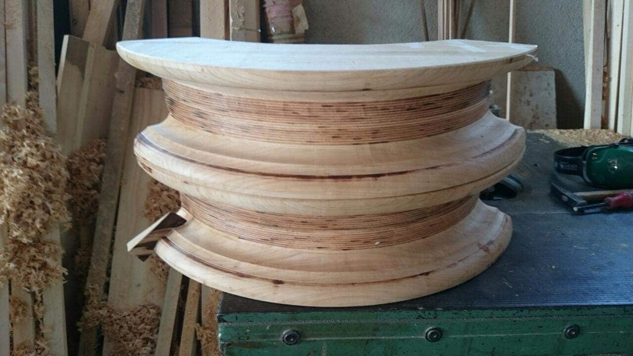

John Coltrane Napisano Jun 10, 2016 Share #46 Napisano Jun 10, 2016 niti što si "generalni zastupnik za užu Srbiju" nego da se manemo gluposti, zanima me za onu hornu od punog drveta, da li je po Yuichi nacrtima, izgleda kao A290FL Link to comment Podeli na ovim sajtovima More sharing options...
Okibokis Napisano Jun 10, 2016 Autor Share #47 Napisano Jun 10, 2016 23 minutes ago, mamlaz said: niti što si "generalni zastupnik za užu Srbiju" nego da se manemo gluposti, zanima me za onu hornu od punog drveta, da li je po Yuichi nacrtima, izgleda kao A290FL To ce bolje Agron da objasni,mislim da ce da se ukljuci veceras.On je to i pravio u sradnji sa nasim forumasima,tako da ce neko to bolje znati da kaze. grone and Bose je reagovao/la na ovo 2 Link to comment Podeli na ovim sajtovima More sharing options...
