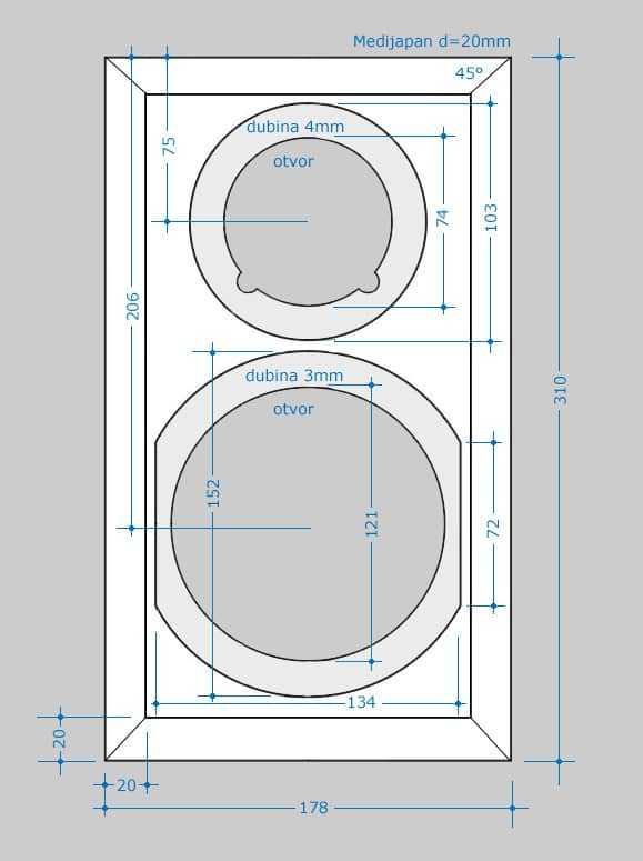

Dakle, želeo bih da uradim neke zahvate na kutijama, tj. na tablama (pre sastavljanja kutija), koji bi bili vrlo precizni. Za samo 2 kutije, nije serija.
Kao: upuštanje za zv. jedinice ALI VRLO PRECIZNO (+/- 0.5 mm ili manje) ;  rupe u tablama npr. Fi=50 mm, obaranje ivica i/ili radijus npr. 15 mm, u tabli rupa Fi= xx pa konus po 45 st., i slične stvari.
Da li ima, gde, i kako ?  ... eh, da, Beograd, širi....

Ovaj prvi deo sa busenjem otvora / upustanjem treba da mozes na svakom iole vecem stovaristu materijala, jer uglavnom imaju i rade CNC obradu. Ovo drugo za radijuse i obaranje pod uglom, frezer u ruke pa kreni...
Uradi se tamo gde se seče materijal.
Drugar je uradio sve u Zomontu. Isekli na meru materijal, CNC sečenje rupa i upuštanje i obaranje ivica. Ostalo samo da se zalepi.
CNC je inače 500-600din metar reza da ne bude iznenađenja. Za male kutije i par rupa nije problem al za ovo veće se nakupi mašala.
Onda će verovatno da bude CNC na stovarištu, u istoj turi sa sečenjem. A freza za ostalo.
U kom obliku traže crtež za CNC? Da li mora ACAD & Solidworks, ili za nešto tako jednostavno može skica, pa oni ubace sve...?
Drugar ne crta u CAD softveru, odneo je skicu na parčetu papira, ostalo su oni. Bukvalno su bile dve rupe za zvučnik na prednjoj ploči, upušteni drajveri.
Ovo što sam ja radio je koštalo 16 EUR (maja 2012. > 1.820 dinara). Samo je moralo da se nosi na doradu jer je majstor malo smanjio rupe pa nisu mogli da uđu drajveri... ;) Zato ne navodim firmu...
