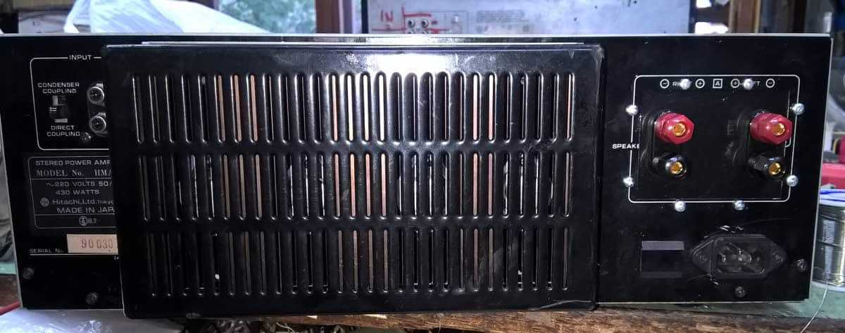

Zen Mod Napisano Jun 25, 2016 Autor Share #45 Napisano Jun 25, 2016 que? Link to comment Podeli na ovim sajtovima More sharing options...

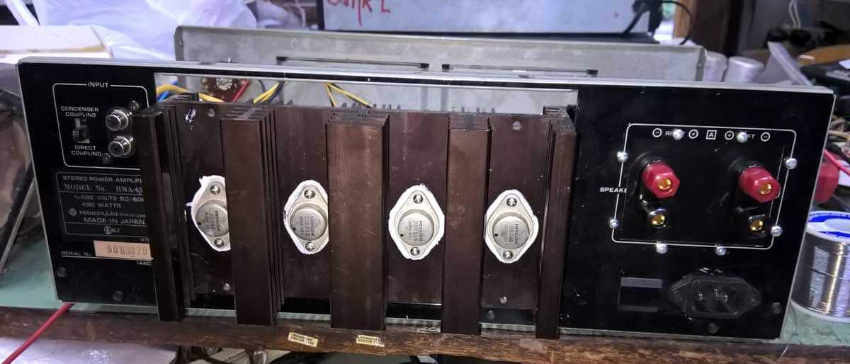

Zflazar Napisano Jun 25, 2016 Share #46 Napisano Jun 25, 2016 IEC utačinjalo za strujo...? Link to comment Podeli na ovim sajtovima More sharing options...
Zen Mod Napisano Jun 25, 2016 Autor Share #47 Napisano Jun 25, 2016 yup,IEC i zv. terminali ulazne ostavljam jer su kvalitetni niklovani i minimalne mase kontakata ,iako konfekcijski vise cenim te od vrljave pozlate , sa masivnim telom kontakta Zflazar je reagovao/la na ovo 1 Link to comment Podeli na ovim sajtovima More sharing options...
vladd Napisano Jun 25, 2016 Share #48 Napisano Jun 25, 2016 Ma obrisi mu i natpis Hitachi, zasluzio je Zenhealing naziv. Link to comment Podeli na ovim sajtovima More sharing options...

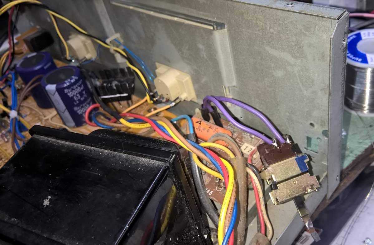

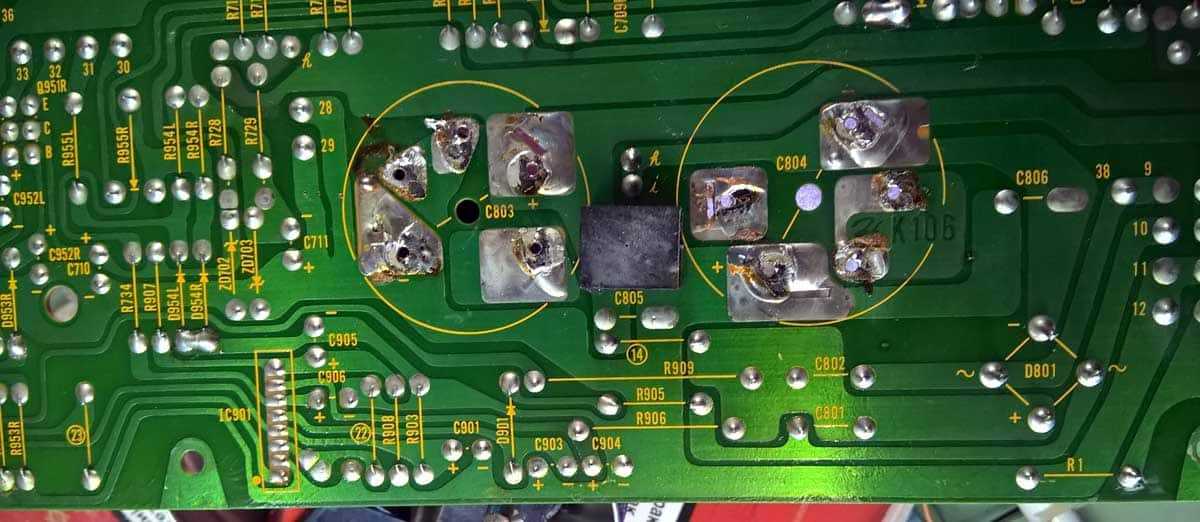

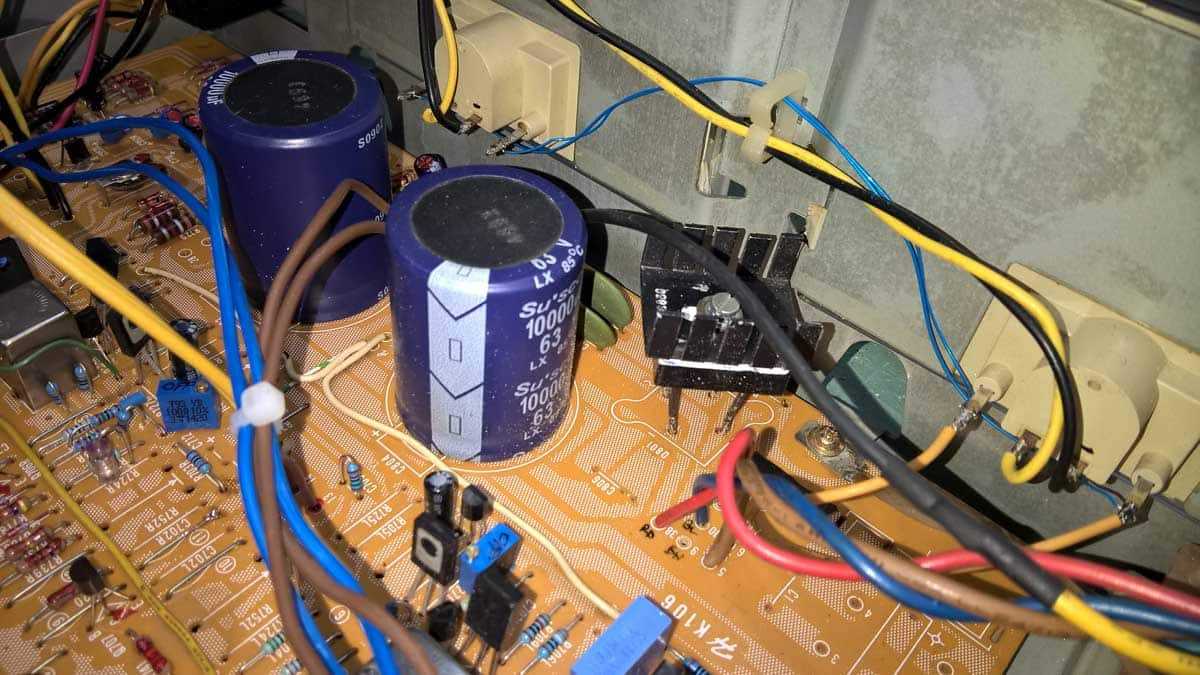

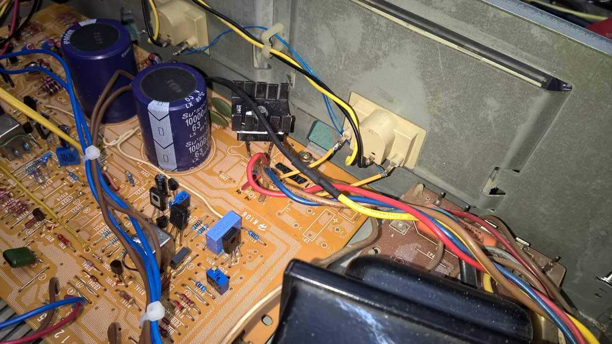

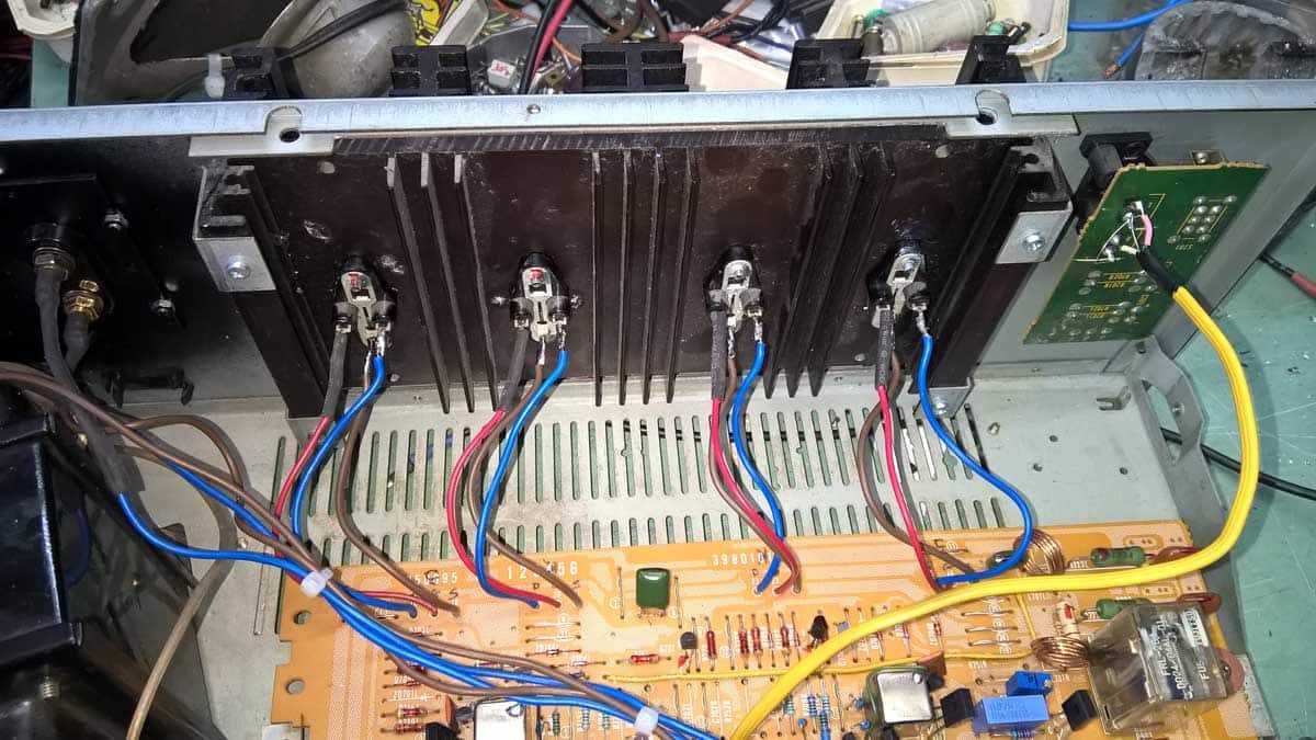

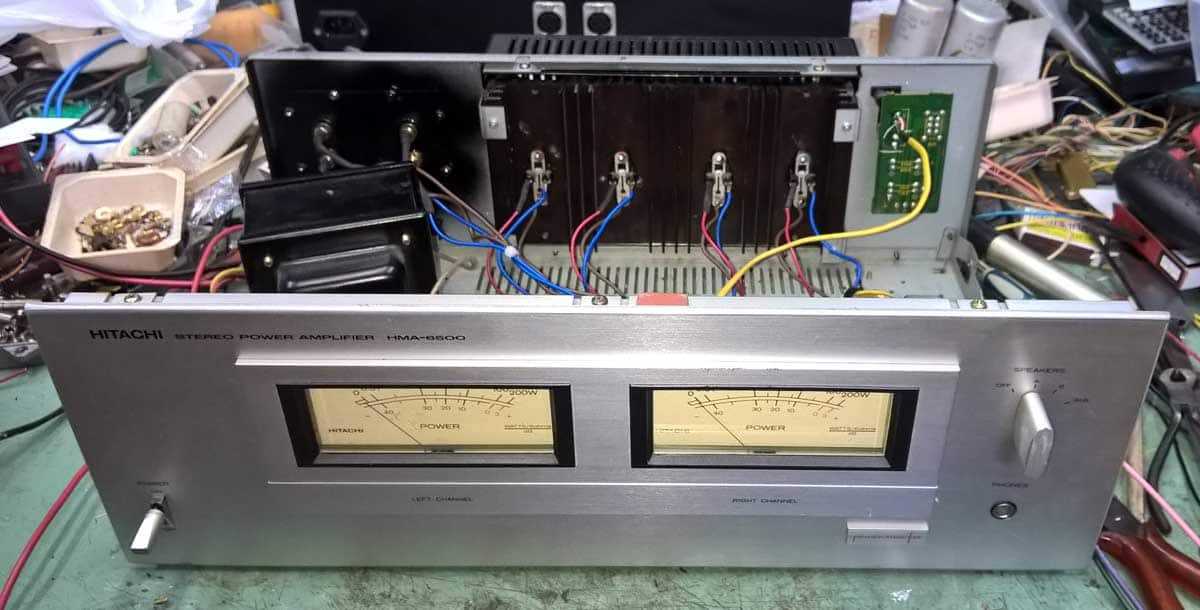

Zen Mod Napisano Septembar 12, 2016 Autor Share #52 Napisano Septembar 12, 2016 par sitnica , onako usput kad zavrsim pripremu svih slika i ostalog , oblogovacu , u nadi da bude malo preglednije sta se radilo zavisno od sistema u koji se amp stavlja , R1 - koji povezuje audio gnd i sasiju zameniti ili kratkospojnikom ili masnim NTC-om od 10-15R Link to comment Podeli na ovim sajtovima More sharing options...

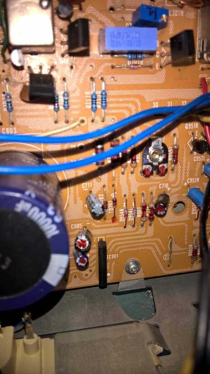

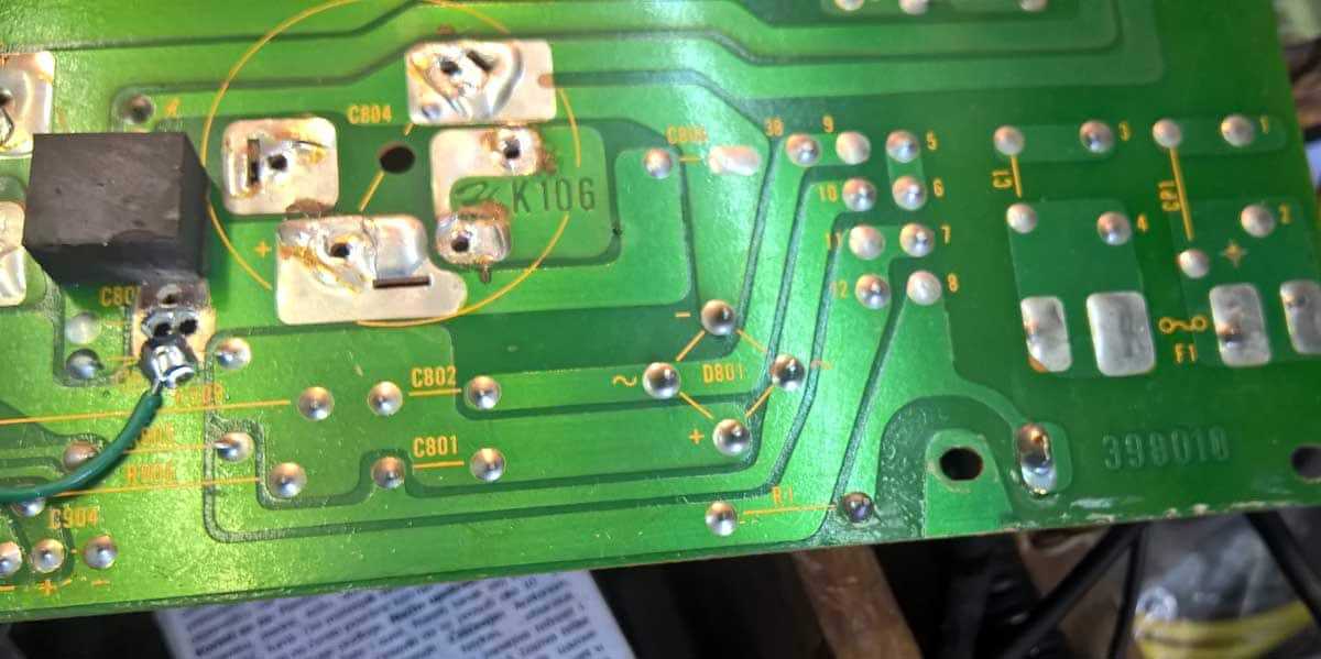

Zen Mod Napisano Septembar 12, 2016 Autor Share #53 Napisano Septembar 12, 2016 obratiti paznju na vodove od trafoa , sa desne strane pcb simbol Graetz-a Pt9 i Pt10 krajevi sekundara , Pt11/12 srednji izvod Link to comment Podeli na ovim sajtovima More sharing options...

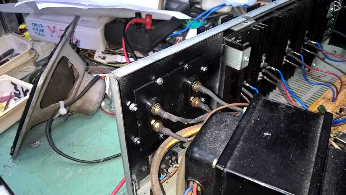

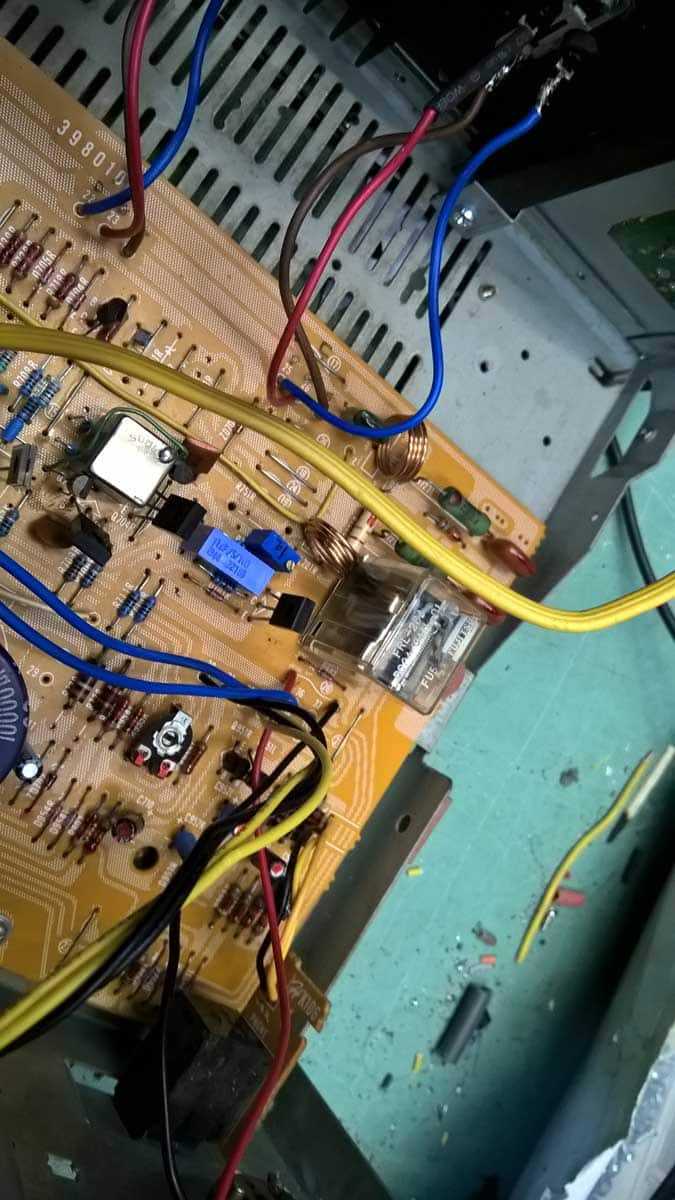

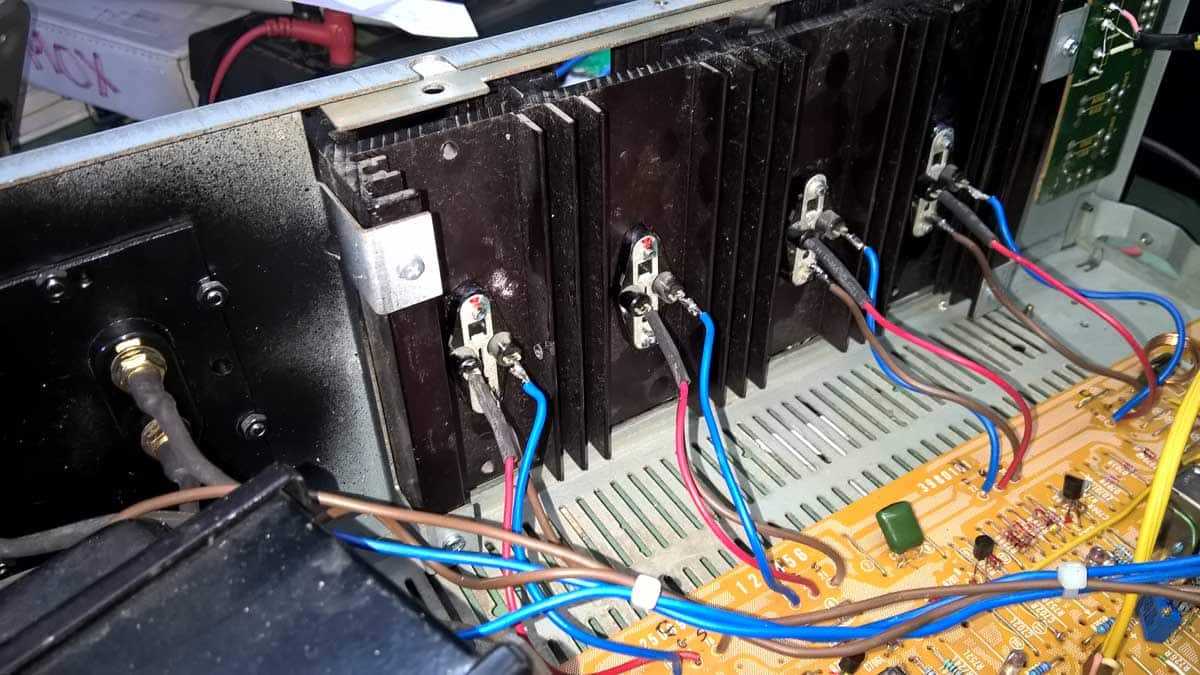

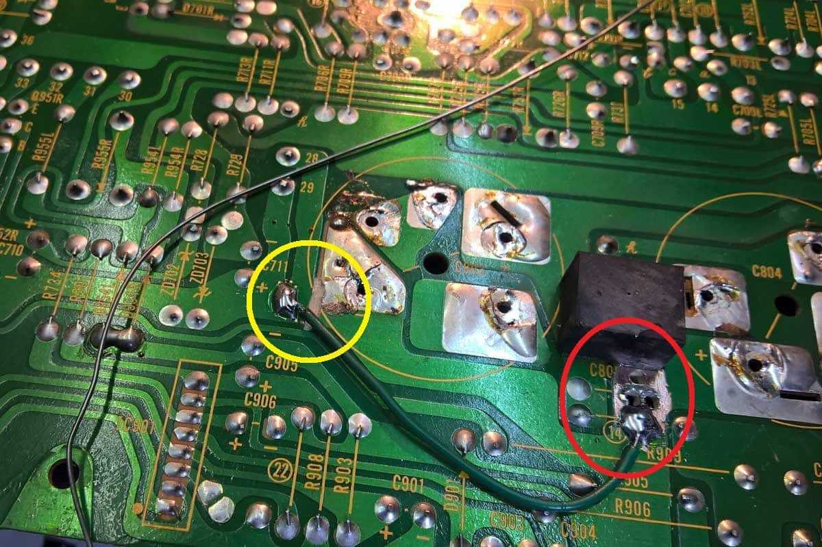

Zen Mod Napisano Septembar 12, 2016 Autor Share #54 Napisano Septembar 12, 2016 Krucijalna prepravka : na mestu zutog kruga preseci vod mase , da se signalni deo mase ampa odvoji od energetskog voda mase (pumpanje elkova) zuta zica - srednji izvod trafoa , odlemiti sa Pt11/12 , produziti i zalemiti na novu centralnu tacku mase - crveni krug ; dremelom probusiti rupu za to , dve postojece )nekoristene) rupe prosiriti i spojiti dva voda za mase zvucnika kako je pokazano , ogrebati zastitu i odatle spojiti komadom zice prethodno odseceni vod signalne mase ovom prepravkom - koja je korisna za predmetni amp i ako se nista drugo ne radi , dobija se amp koji apsolutno nema bruma u zvucniku ....... mislim - moze to ihaj bolje , ali samo ako se baci ceo pcb napolje i uradi kako Bog zapoveda sa sasvim novim kanalnim pcbs takodje - ova prepravka rezultuje daleko stabilnijim ampom ........ verovali ili ne , i fabricki i prepravljen (otprilike po vec objavljenoj preliminarnoj semi ) pokazuje tendenciju oscilacije , kao rezultat pulsirajuce mase ........ kad se odradi prikazano , kao da je maca pocela da prede ....... amp svira , tacno mi se ne da da ga otkacujem da napakujem prednjicu i poklopce ....... mozda se nakanim veceras na malo editovanja , pa turim resto slika i finalne seme ....... Zflazar, ninja and vladd je reagovao/la na ovo 3 Link to comment Podeli na ovim sajtovima More sharing options...

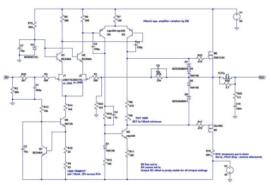

Zen Mod Napisano Septembar 12, 2016 Autor Share #55 Napisano Septembar 12, 2016 sema finalne prepravke kasnije cu da editujem originalnu semu , da se vidi sta je zadrzano - prekostrujne i ostale zastite , sklop za vumetre i sl. picaboce napomena : redne oznake elemenata na ovoj semi nemaju nikakve veze sa oznakama elemenata u original Hitachi dokumentaciji i samoj pcb ; vrednosti jesu finalne. Link to comment Podeli na ovim sajtovima More sharing options...

Beli_Ninja Napisano Septembar 12, 2016 Share #58 Napisano Septembar 12, 2016 Nema kondenzatora na ulazu? Link to comment Podeli na ovim sajtovima More sharing options...
Zen Mod Napisano Septembar 12, 2016 Autor Share #59 Napisano Septembar 12, 2016 samo ti trci iza i pre rude ......... vidis li ga na semi ? Link to comment Podeli na ovim sajtovima More sharing options...
vladd Napisano Septembar 12, 2016 Share #60 Napisano Septembar 12, 2016 Odlicno je ovo uzvezdavanje masa, masprodukcija uvek nekako lako zanemari detaljisanje oko toga. Jedno pitanjce, ova dva otpornika R1 i R3 u gejtovima imaju neki zadatak? Sto se gnd i mase tice, istiefekat je sa otpornikom i NTC-om. Licno ne volim gnd pravo u masi tj kratkospojnik. Cisto kao ohrabrenje za otpornik. Link to comment Podeli na ovim sajtovima More sharing options...

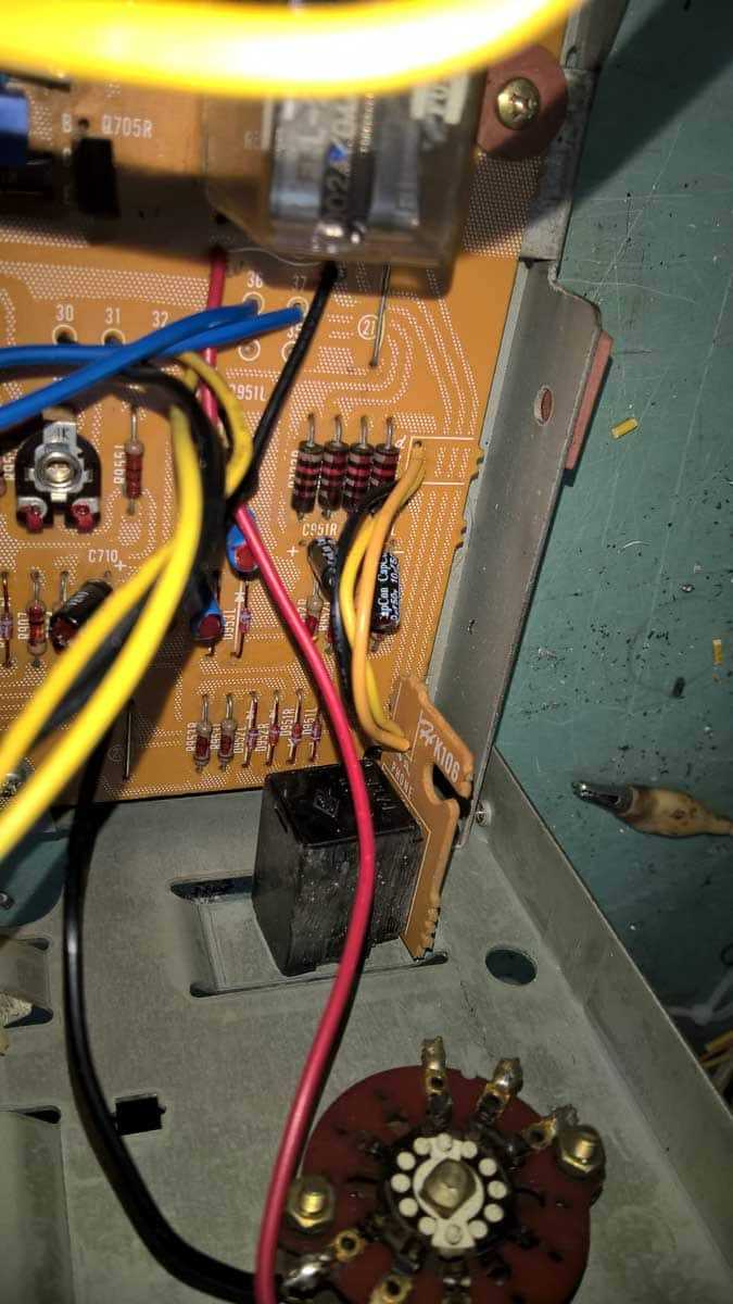

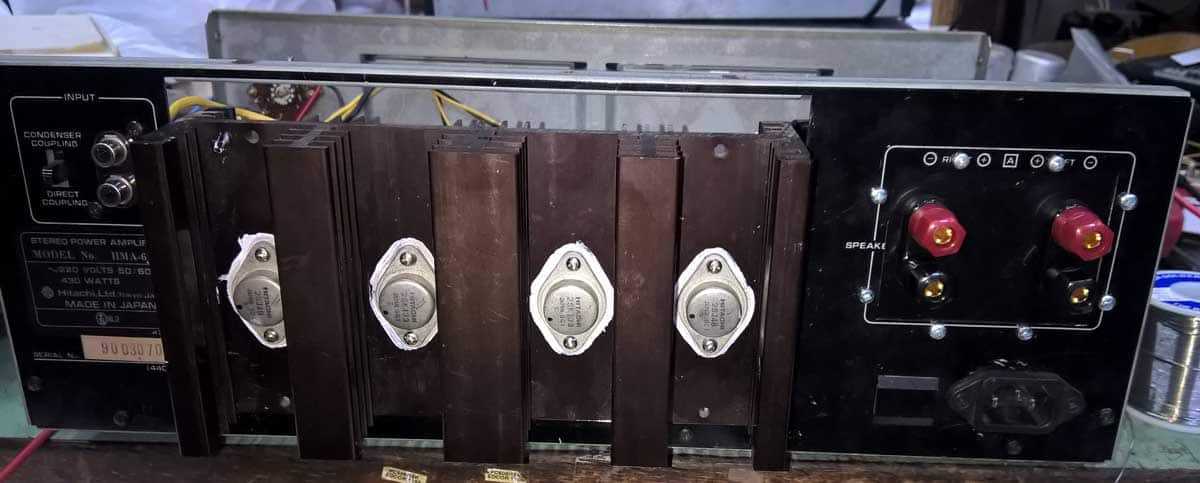

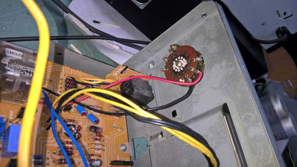

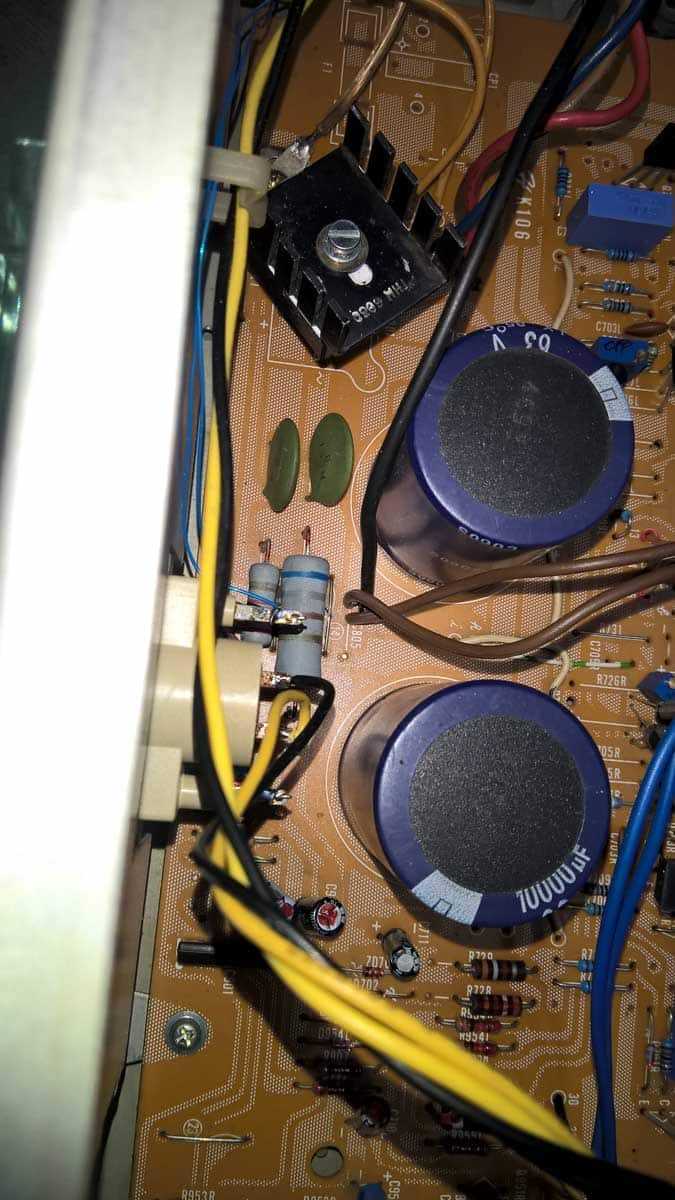

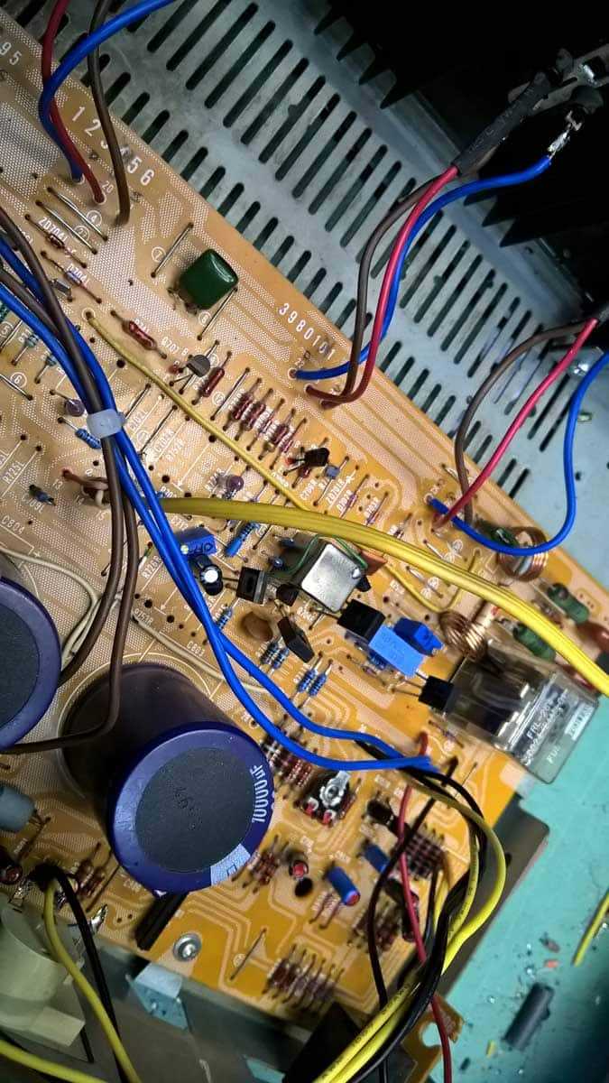

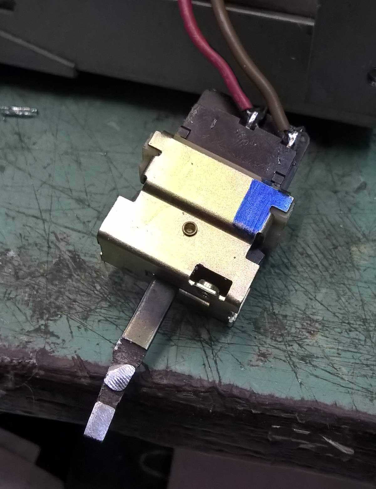

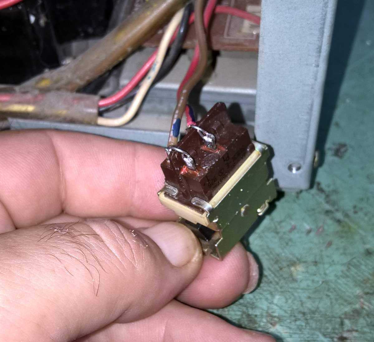

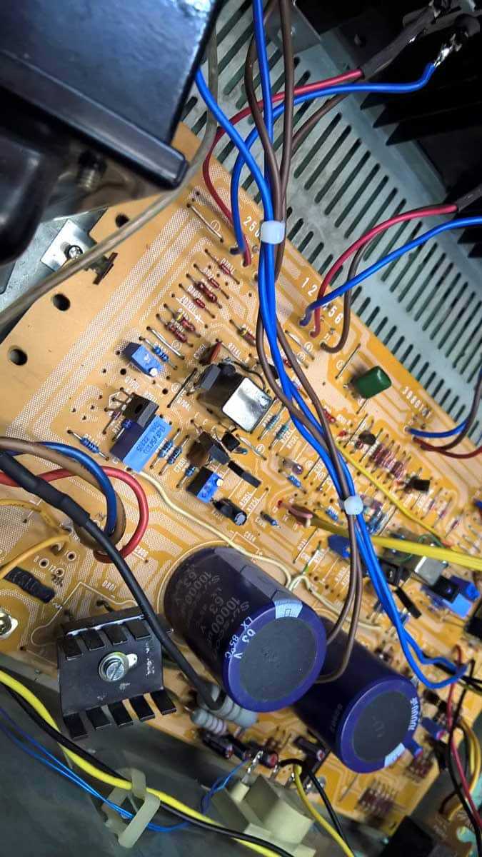

Zen Mod Napisano Septembar 12, 2016 Autor Share #61 Napisano Septembar 12, 2016 eve ihaj slika kad uplodam editovanu origigi semu , sve ce bude jasno , u kombinaciji sa slikama delovi prekreceni crvenim markerom se ne diraju i ostaju - zastita , kolo Vu metara rucica prekidaca - u prethodnom zivotu neko slomio pa vario (pikovao) , ali je dugme virilo jedno 6mm viska , sto je sad takodje sredjeno usput paralelisani kontakti istog gate otpori mosfeta zalemljeni ditto na podnozje istih , navucen termobuzir da poveca stepen mehanicke cvrstoce Link to comment Podeli na ovim sajtovima More sharing options...
Zen Mod Napisano Septembar 12, 2016 Autor Share #62 Napisano Septembar 12, 2016 i opet Link to comment Podeli na ovim sajtovima More sharing options...
Zen Mod Napisano Septembar 12, 2016 Autor Share #63 Napisano Septembar 12, 2016 i opet i nema vise Zflazar je reagovao/la na ovo 1 Link to comment Podeli na ovim sajtovima More sharing options...
Zen Mod Napisano Septembar 12, 2016 Autor Share #64 Napisano Septembar 12, 2016 6 hours ago, vladd said: Odlicno je ovo uzvezdavanje masa, masprodukcija uvek nekako lako zanemari detaljisanje oko toga. Jedno pitanjce, ova dva otpornika R1 i R3 u gejtovima imaju neki zadatak? Sto se gnd i mase tice, istiefekat je sa otpornikom i NTC-om. Licno ne volim gnd pravo u masi tj kratkospojnik. Cisto kao ohrabrenje za otpornik. u slucaju kurzshlussa , NTC je dovoljno jak da provede ihaj i da crkne mrezni osigurac , sto otpornik na toj poziciji ne omogucuje u ovom slucaju sam imao bolje ponasanje ampa ditto na sasiji , ali - iskreno - to je odradjeno pre nego sam smirio mase iskreno - prvi put u milion godina da zbog pumpanja mase dobijem oscilacije ....... pa me malko zbunilo no , nema veze - pripadajuci Sanyo preamp ce da dobije NTC na istoj poziciji , tako da ce da se sloze generalno , i kod mosfeta i kod JFeta gate stoperi imaju istu funkciju ........ sprecavanje oscilacija ..... osetlivi da cuju misa kko prducne na 10 km , a imaju svoje kapacitivnosti tako , bolje spreciti nego leciti ...... mada vise volem feritne perlice ali se teze nalaze u pravoj velicini vladd je reagovao/la na ovo 1 Link to comment Podeli na ovim sajtovima More sharing options...
Beli_Ninja Napisano Septembar 12, 2016 Share #65 Napisano Septembar 12, 2016 13 minutes ago, Zen Mod said: samo ti trci iza i pre rude ......... vidis li ga na semi ? A bre, si nervozan ko seljacka mlada Ne vidim na semi (osim onog ka masi od 300pF), zato te i pitam. Link to comment Podeli na ovim sajtovima More sharing options...
Zen Mod Napisano Septembar 12, 2016 Autor Share #66 Napisano Septembar 12, 2016 pa ako ga ne vidis , onda gi i nema ja seoska mlada a ti nisi ..... mlada vrlo dobro zna jel' joj pri ruci ili nije Link to comment Podeli na ovim sajtovima More sharing options...
