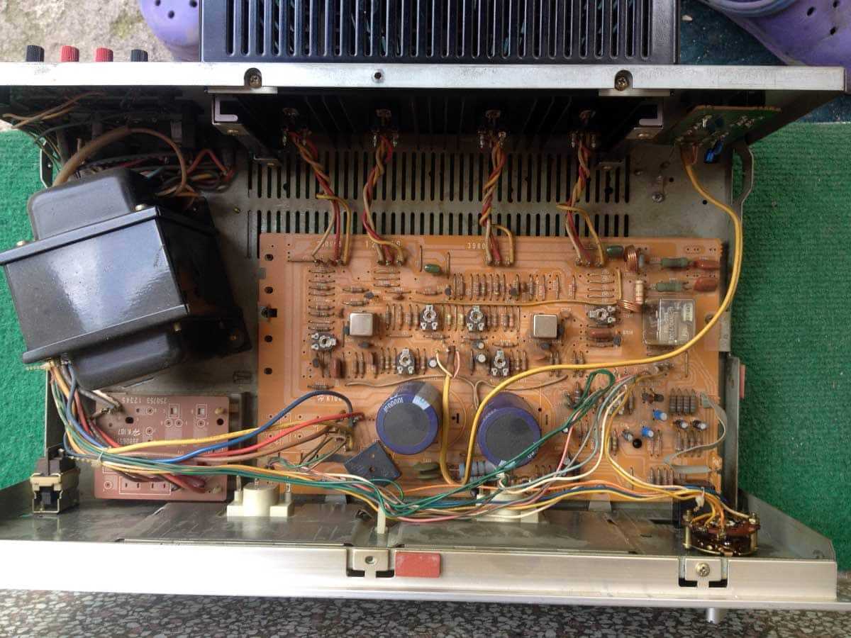

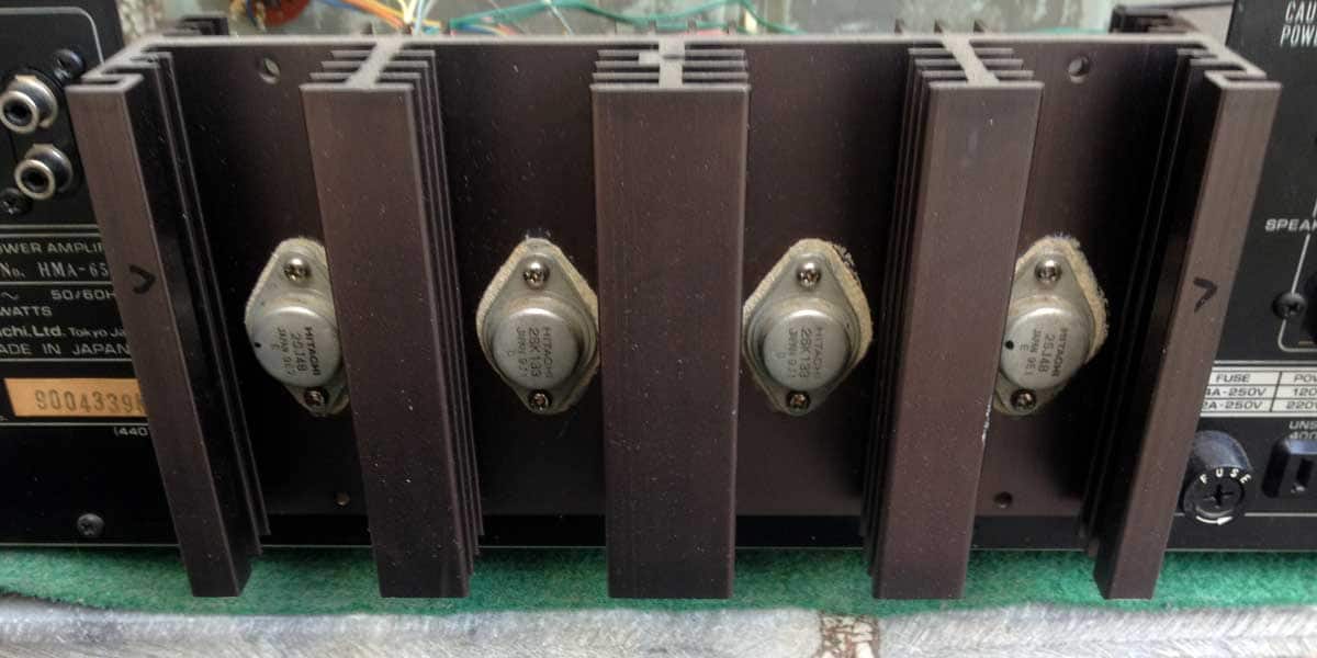

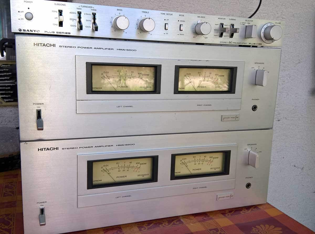

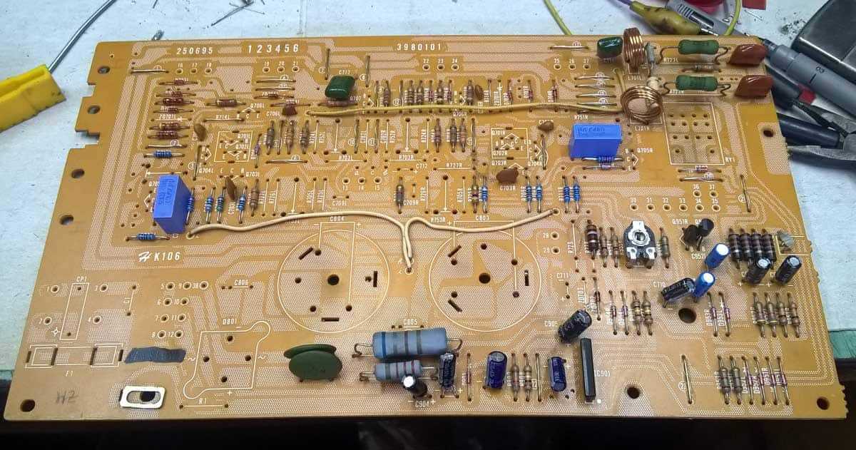

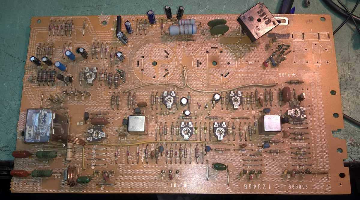

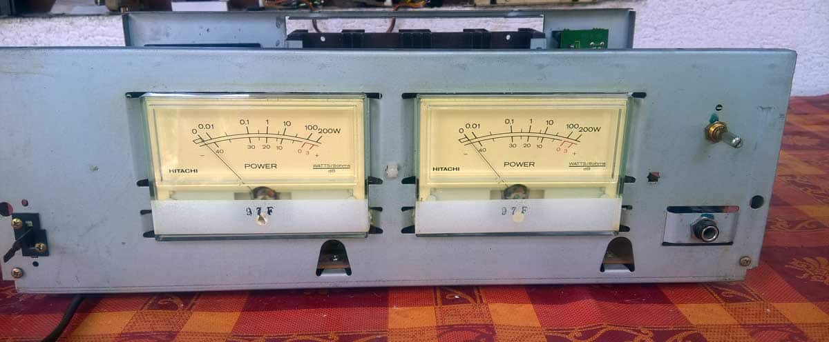

Zen Mod Napisano Maj 27, 2016 Share #1 Napisano Maj 27, 2016 kolega PredragM se kurazno odlucio da pazari predmetni amp i onda se opet okurazio da ga posalje na moj sto , da se osvezi i mako prepravi usput je poslao i Sanyo preamp , koji ce biti u posebnoj temi a tu je i jos jedan HMA , da se nadje ........ ideja je bila da se ne dira dok se Predragov radi , cisto zarad lazy reference , ali sam odustao od toga , jer je pokazao sklonost ka blagoj oscilaciji na izlazu , sto nisam cak ni proverio osciloskopom , jer mi je dovoljno bilo primetiti da se greju otpori u izlaznom Boucherot clanu Predragov je OK. prvo par slika Iste ce biti prezentovane od oba pojacala (kako se setim da sliknem) , ali postupak je jedinstven za oba 2a3 je reagovao/la na ovo 1 Link to comment Podeli na ovim sajtovima More sharing options...

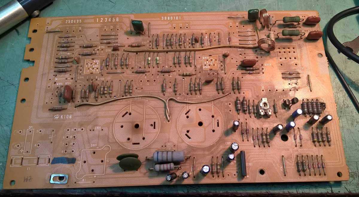

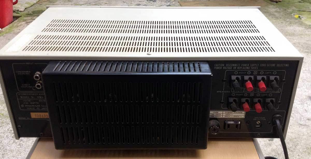

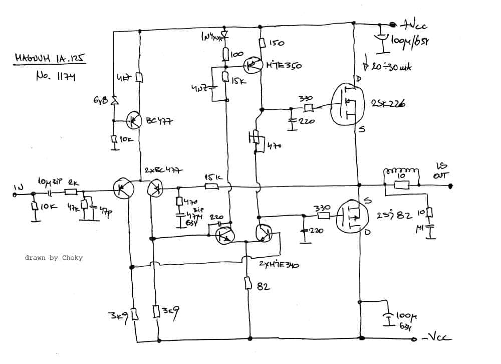

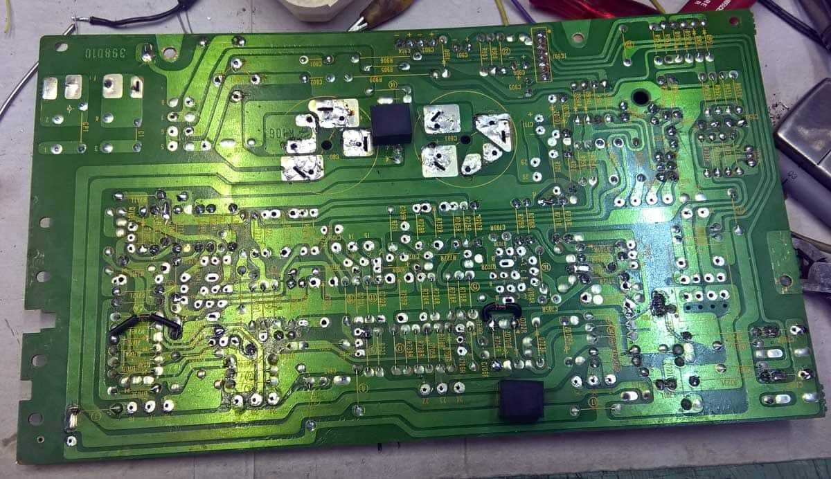

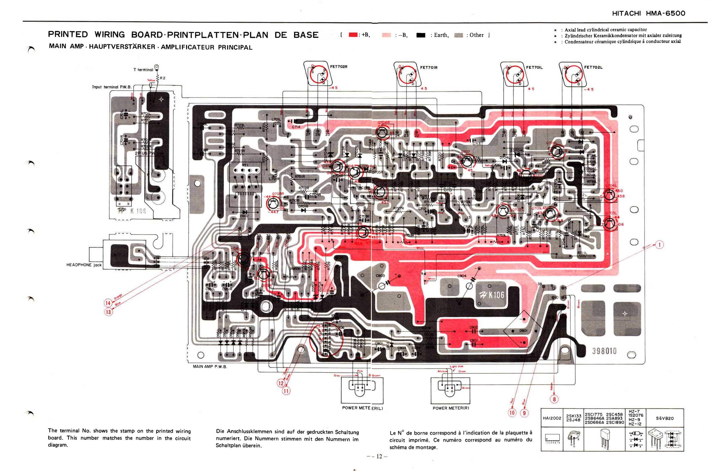

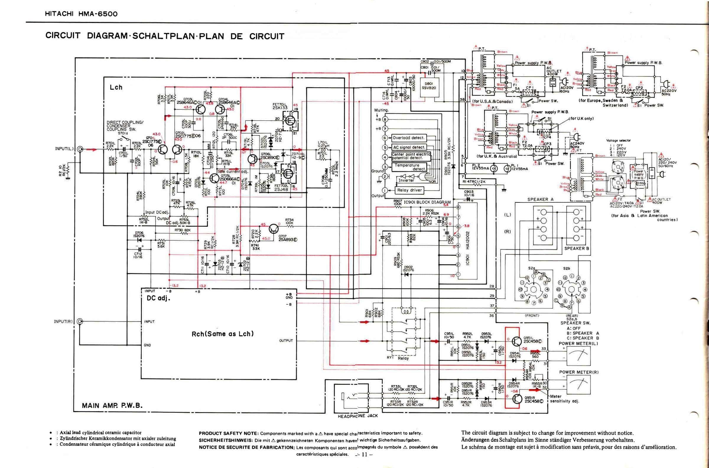

Zen Mod Napisano Maj 27, 2016 Autor Share #2 Napisano Maj 27, 2016 schm i pcb , as is takodje i sema mog negdasnjeg Magnuma IA125 , da se nadje kao referenca ..... evidentno je da je amp upside down , u odnosu na Hitachi primetiti da je Magnum - sa Liliput hladnjacima izlazio iz shopa sa 25-30mA mirnom strujom , dok je za HMA ista 150mA po kanalu Link to comment Podeli na ovim sajtovima More sharing options...

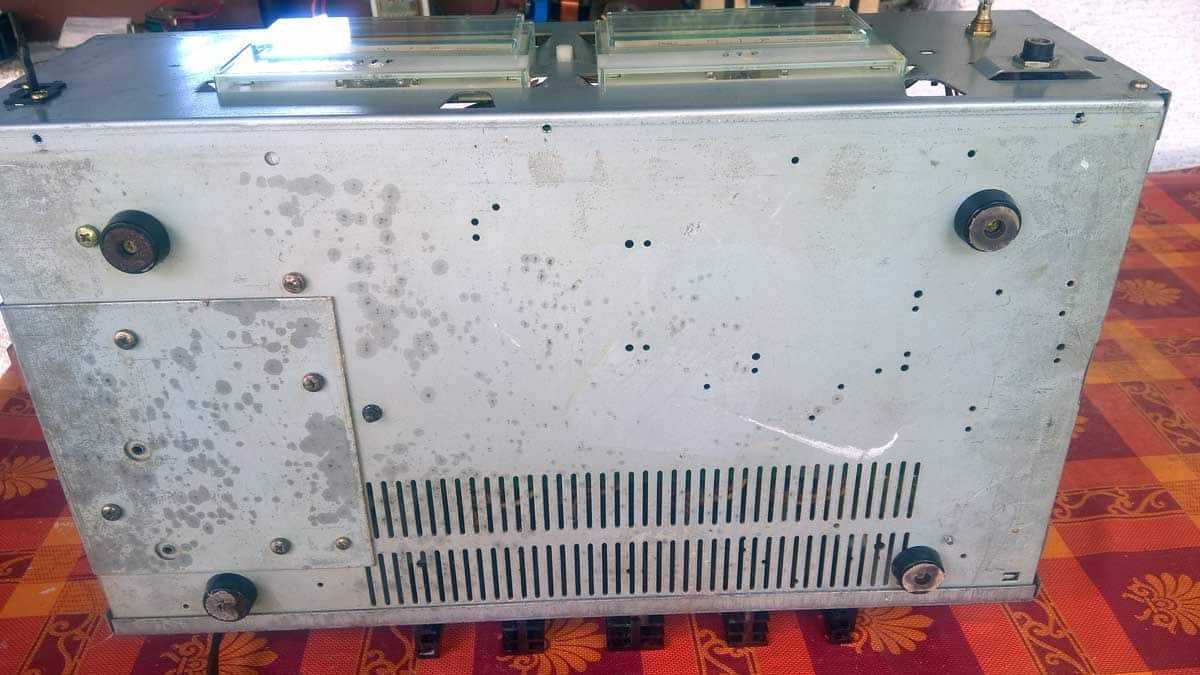

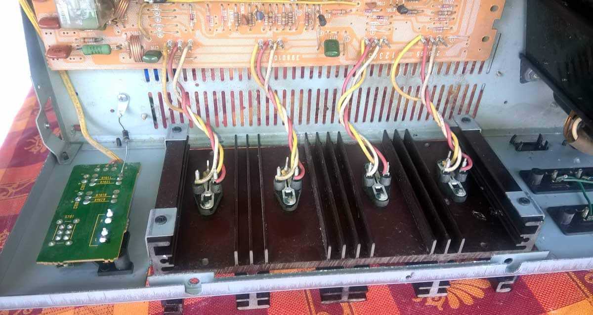

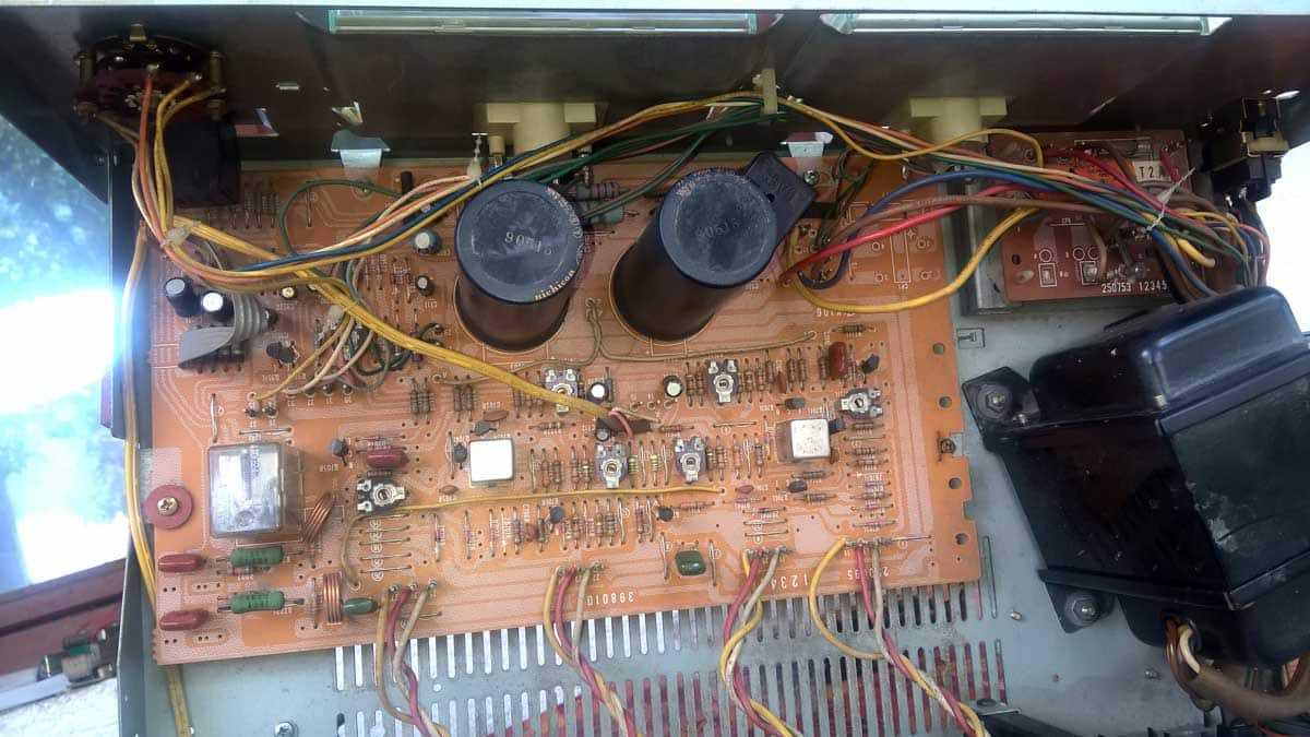

Zen Mod Napisano Maj 27, 2016 Autor Share #3 Napisano Maj 27, 2016 jos koja stranica pameti starostavne kasnije nastavljam sa izlaganjem plana, sad imam gosti Beaver and bnb je reagovao/la na ovo 2 Link to comment Podeli na ovim sajtovima More sharing options...

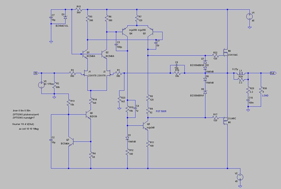

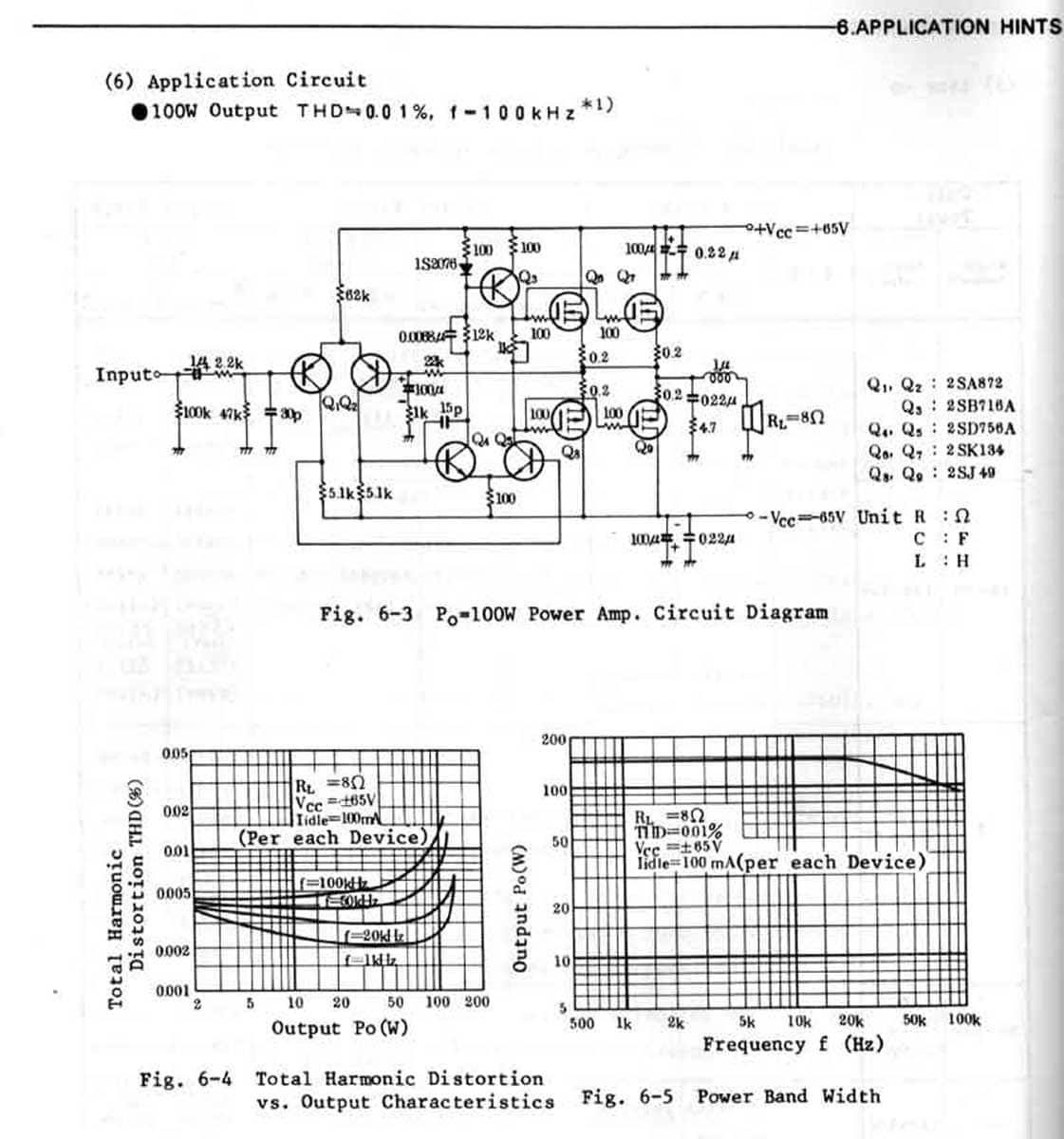

Zen Mod Napisano Maj 27, 2016 Autor Share #4 Napisano Maj 27, 2016 osnovna ideja je da se prepravi u ovo ...... - kaskodirani JFet ulaz , promena tranzistora u VAS-u , povecanje struje kroz isto , smanjenje OLG , samim time smanjenje NFB itd zarad jasnoce izostavljeni elementi zastite , koja ce ostati a da li ce bitikorekcije iste , jos ce se vidi u sledecem postu opis plana prepravke ozicenja i ostalih kerefeka Link to comment Podeli na ovim sajtovima More sharing options...

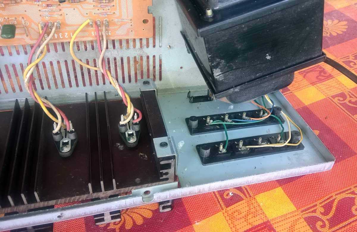

Zen Mod Napisano Maj 27, 2016 Autor Share #5 Napisano Maj 27, 2016 bmti , strecnu struja i dobih saznanje da treba menjati accu u upsu elem , pored male prepravke vodova stampe , u planu su i sledece stvari : -IEC za strujni kabel , novi terminali za jedan komplet izlaza , novi terminali za ulaz -negde skracenje a negde podebljavanje energetskih vodova , sto na stampi sto zicanih -NTC da odvosi sasiju od tonske mase -selektor zvucnika ostaje u funkciji , ali samo da iskljucuje zvucnicki rele ( ako bi neko sluske) , zvucnicki vodovi derektno sa pcb na terminale (dakle najo A,B sekcije) -izbacivanje viska delova (od stare seme) sa pcb , zamena svih (jbte, ima ih 5 ukupno ) otpora sa MF sve u svemu , nista preterano radikalno , ali bice to jedan kulturan ampic Zflazar je reagovao/la na ovo 1 Link to comment Podeli na ovim sajtovima More sharing options...

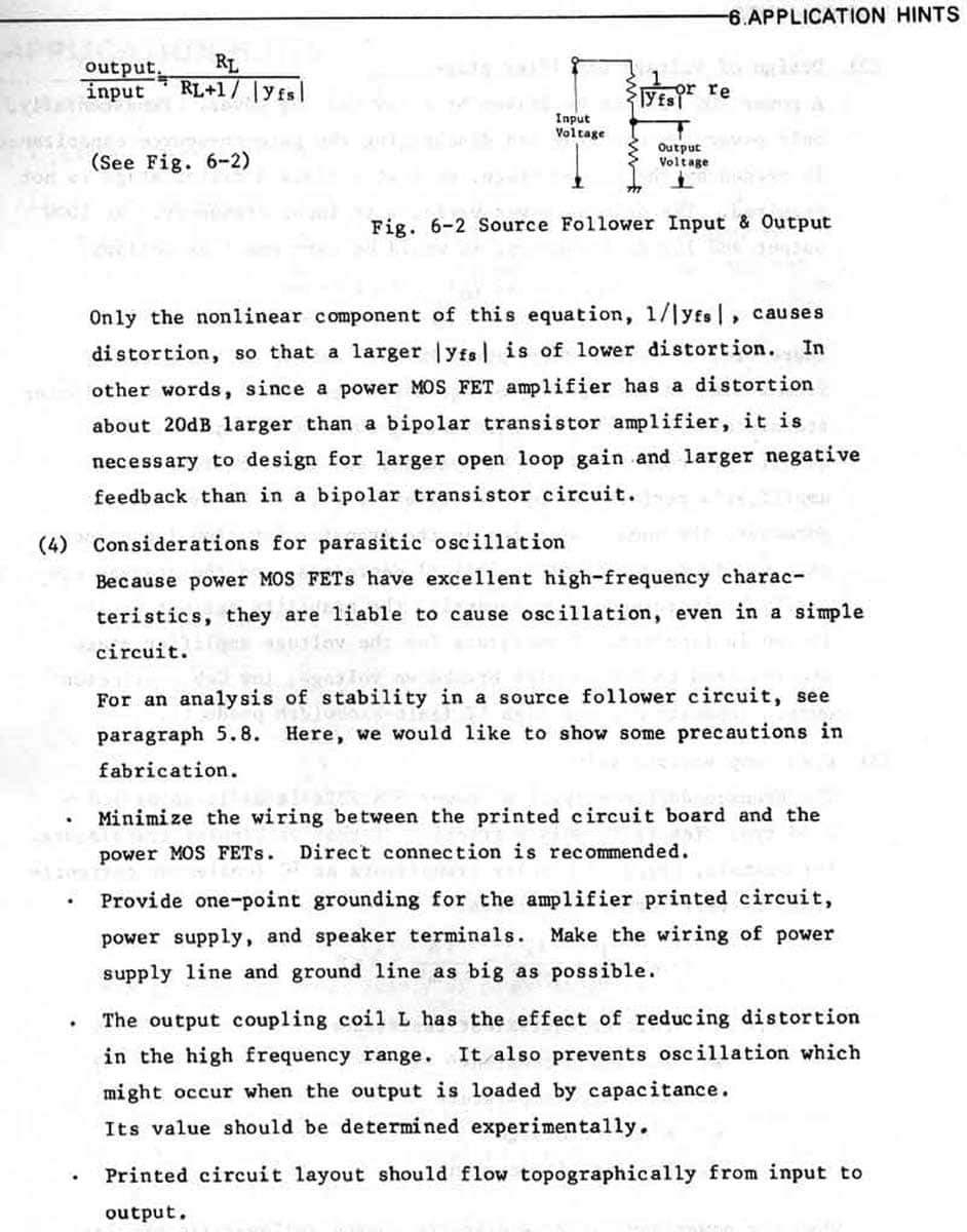

silentbob Napisano Maj 27, 2016 Share #6 Napisano Maj 27, 2016 Hoces li da pomeris PCB unazad prema tranzistorima da se skrate zice do tranzistora? Verovatno nema previse uticaja, ali mi stvarno nije jasno sto su je stavili napred kad tu nema nista kriticno (koliko vidim). Link to comment Podeli na ovim sajtovima More sharing options...
silentbob Napisano Maj 27, 2016 Share #7 Napisano Maj 27, 2016 Lepo napisali ali ni sami nisu postovali Link to comment Podeli na ovim sajtovima More sharing options...
Zen Mod Napisano Maj 27, 2016 Autor Share #8 Napisano Maj 27, 2016 iz iskustva to nije toliko kriticno , pod uslovom da sam gain stage vec nije na margini stabilnosti narocito kad se gate stoper (ete djavola - i to su pisali a stavli ih nisu) otpori drmnu direk na gate , onda mozes ( source follower srecom nema naponskog gain-a) maltene i 25cm vodove da imas ideja o pomeranju pcb mi cak nije ni pala na pamet ..... al' vidis , mozda to i uradim bas zato sto se moze Link to comment Podeli na ovim sajtovima More sharing options...

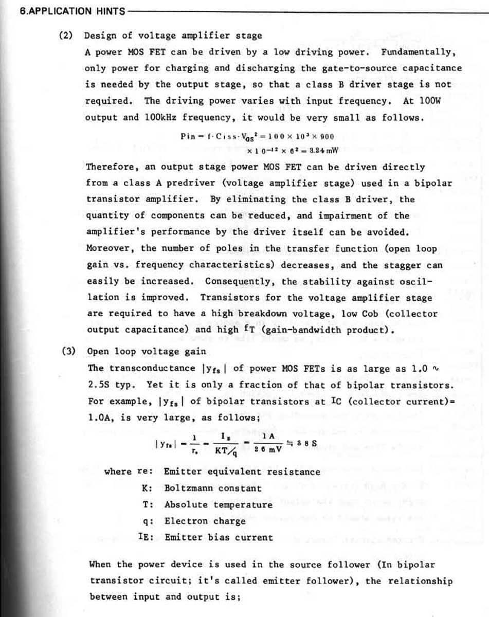

silentbob Napisano Maj 27, 2016 Share #9 Napisano Maj 27, 2016 Hipoteticko pitanje: Ima li smisla povecavati mirnu struju na ovoj hitachi shemi? Znam da sam na par mesta na forumu procitao da to svira dobro tek na 1A i vise. Link to comment Podeli na ovim sajtovima More sharing options...
Zen Mod Napisano Maj 27, 2016 Autor Share #10 Napisano Maj 27, 2016 to korektno svira od 150mA , a naravno da ima smisla povecavati Iq no , onda se dolazi do ogranicenja disipacije po tranzistoru ( ne bih isao na vise od 25W/kom za ove ), dok jos ranije se dolazi do drugih ogranicenja u predmetnom ampu - treba vise mirkoifarada u filteru , onda jaci grec , onda i veci trafo ,pa vise ne zadovoljavaju vodovi na stampi ...... sto ce reci - radimo lepo i lagano unapredjenje HMA 6500 , a ako hocemo vise - ili ga pravimo nanovo sa overkill hardware-om ili , jos bolje , pravimo nanovo Marantz MA24 , sa poboljsanjima Link to comment Podeli na ovim sajtovima More sharing options...

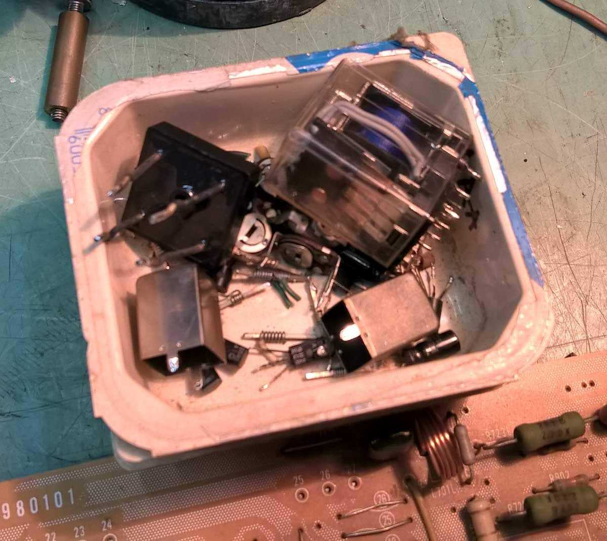

Zen Mod Napisano Jun 17, 2016 Autor Share #13 Napisano Jun 17, 2016 pored ostalih (zavrsenih i tekucih) poslova , nastavilo se i sa HMA radila je cetka sa vodom , pa sunce skidalo se viska delova , oni sto ostaju se menjali novima nastavak sutra realno - bilo bi lakse ubaciti novi pcb ...... al' gde je tu onda zabava ........ Link to comment Podeli na ovim sajtovima More sharing options...
vladd Napisano Jun 18, 2016 Share #14 Napisano Jun 18, 2016 Pa jes, nova ploca, a moze i novo kuciste, i gde je bio HMA6500, nastade Zen prc2.. Link to comment Podeli na ovim sajtovima More sharing options...
Zen Mod Napisano Jun 18, 2016 Autor Share #15 Napisano Jun 18, 2016 bice to dobar amp do sada , napredak nije toliko vidljiv na pcb , sav rad ode na nevidljivi deo - pogled na semu,nadji deo na pcb,pogled na semu prepravke , skontaj vadjenje/izbacivanje/zamena/pozicioniranje/zapisi/uradi Link to comment Podeli na ovim sajtovima More sharing options...
