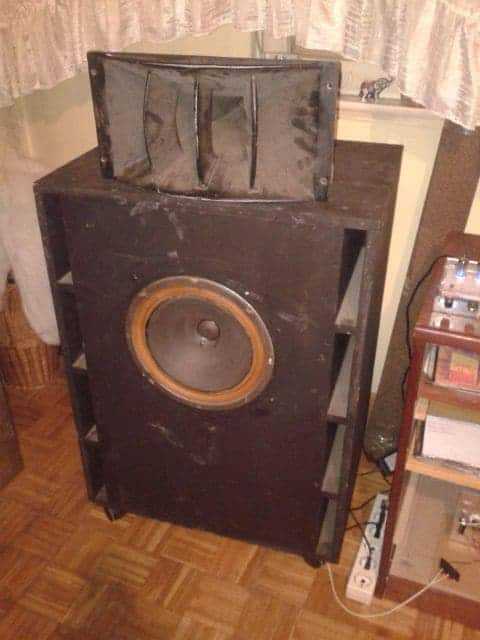

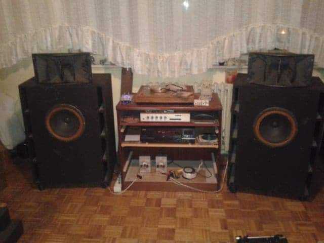

чика-Брка Napisano Maj 23, 2016 Share #1 Napisano Maj 23, 2016 onkenima je izgleda sudjeno da budu kod mene. prodati, pa vraceni, pa ponovo prodati, pa vraceni. zavrsise kod mene. samo sad sa alniko kombinacijom - Utah V12JP16 + Goodmans T52. rade za medalju. jedva cekam da ih cuje Grozni. jes da nisu 15 inca vec 12, ali dovoljno je i 12. za sad. mada, ako ustreba, imamo i 15, a boga mi i vece. zvucnici stigli malo kasno, pa nisam bas nesto mogao da ih probam. probacu ih po danu malo bolje, a imam ideju da stavim i super tvitere Aurum Cantus G1 ili Fountek Neo CD2.0. najverovatnije Fountek, jer su vec korisceni. naravno, nista bez odmocnika. Link to comment Podeli na ovim sajtovima More sharing options...

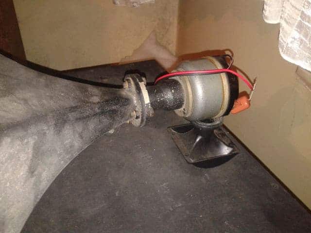

prophet Napisano Maj 23, 2016 Share #2 Napisano Maj 23, 2016 Koja horna je na Goodmansima? Link to comment Podeli na ovim sajtovima More sharing options...
чика-Брка Napisano Maj 23, 2016 Autor Share #3 Napisano Maj 23, 2016 Goodmans. Link to comment Podeli na ovim sajtovima More sharing options...
Dacho Napisano Maj 23, 2016 Share #4 Napisano Maj 23, 2016 http://www.njuskalo.hr/zvucnici/goodmans-10-oglas-19154131 Ovo bi mozda mogao biti Goodmans driver iz te serije za neke manje projekte. Link to comment Podeli na ovim sajtovima More sharing options...
чика-Брка Napisano Maj 23, 2016 Autor Share #5 Napisano Maj 23, 2016 vrede te novce. nisu alniko, ali nema veze. male su snage, mali voice coil, dobro za lampe. ali moralo bi da im se odradi upgrade - vesanje. ovako, standard, ne idu ispod 65-70 Hz. Link to comment Podeli na ovim sajtovima More sharing options...

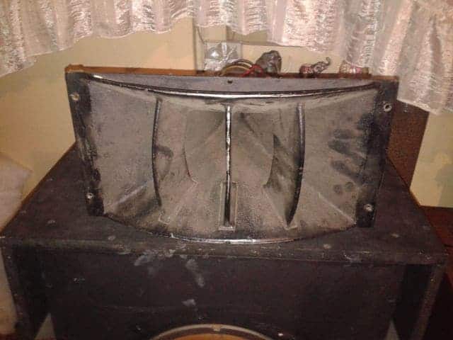

grau. Napisano Maj 23, 2016 Share #6 Napisano Maj 23, 2016 dobro si dampirao hornu Link to comment Podeli na ovim sajtovima More sharing options...
grozni Napisano Maj 23, 2016 Share #7 Napisano Maj 23, 2016 Svaka cast, samo nemoj mnogo jako da ih pustas, ce se bune ovi iz Kolubare zbog prasine. Vidimo se ovih dana da ih cujem, zivo me interesuje kako rade.... a i nikad nisam slusao Onkene sa takvim hornama. Uzivaj u njima, i obrisi prasinu ako boga znades sa njih... gori si od mene vladd je reagovao/la na ovo 1 Link to comment Podeli na ovim sajtovima More sharing options...
prophet Napisano Maj 23, 2016 Share #8 Napisano Maj 23, 2016 Ako su poput onih horni koje sam posedovao tu se prasina ne da obrisati. Ni tusiranje ne pomaze. Link to comment Podeli na ovim sajtovima More sharing options...
чика-Брка Napisano Maj 23, 2016 Autor Share #9 Napisano Maj 23, 2016 imam 2 para. jedni su na KP. a brisanje - ma ic me interesuje. Link to comment Podeli na ovim sajtovima More sharing options...

чика-Брка Napisano Maj 23, 2016 Autor Share #11 Napisano Maj 23, 2016 ono sto si slusao zadnje kod mene - Visaton-e, zamisli 10x bolje. bas pomera dzigerice, ali je tacan, precizan a visoki - kao iz raja. trenutno rade sa 1uF, juce bilo 2, smanjio sam. cuces kad dodjes. Link to comment Podeli na ovim sajtovima More sharing options...
Eci Napisano Maj 23, 2016 Share #12 Napisano Maj 23, 2016 3 hours ago, prophet said: Ako su poput onih horni koje sam posedovao tu se prasina ne da obrisati. Ni tusiranje ne pomaze. U pravu si - ja sam moje Fane 811B prvo obradio sa finom šmirglom , pa ih dao na peskarenje pa na plastificiranje - sada su za primer ostalima Link to comment Podeli na ovim sajtovima More sharing options...
grau. Napisano Maj 23, 2016 Share #13 Napisano Maj 23, 2016 cist audiofilski hi end! Eci je reagovao/la na ovo 1 Link to comment Podeli na ovim sajtovima More sharing options...
prophet Napisano Maj 23, 2016 Share #14 Napisano Maj 23, 2016 1 hour ago, Eci said: U pravu si - ja sam moje Fane 811B prvo obradio sa finom šmirglom , pa ih dao na peskarenje pa na plastificiranje - sada su za primer ostalima Lep rad nema šta. Samo da napomenem da za razliku od derivata to nije slučaj sa originalnim Altec 811b hornama. One su glatke po default-u (bar primerci koje sam posedovao). Link to comment Podeli na ovim sajtovima More sharing options...
prophet Napisano Maj 23, 2016 Share #15 Napisano Maj 23, 2016 1 hour ago, sax.hifi said: bas pomera dzigerice, ali je tacan, precizan a visoki - kao iz raja. trenutno rade sa 1uF, juce bilo 2, smanjio sam. To je 6db na oko 5k5-8k? Da li si stavljao nešto na mid-bas? Ono što me više zanima čika Brko je kakav je fazno signal koji izlazi iz portova kod Onkena u odnosu na sam drajver? Link to comment Podeli na ovim sajtovima More sharing options...

John Coltrane Napisano Maj 25, 2016 Share #17 Napisano Maj 25, 2016 Bio video, čuo, stvarno zmajevi, bas pravi baš kako treba, + horne, ma babaroga, još vintage ih Slike mrak, al aj da zakačim Dj Brka pecello je reagovao/la na ovo 1 Link to comment Podeli na ovim sajtovima More sharing options...
