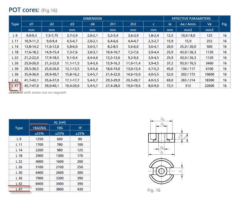

Zen Mod Napisano Maj 31, 2016 Autor Share #45 Napisano Maj 31, 2016 ete mi se cini , izvadak iz Kolektorovog pdf Gujo - gde kupiti njiove solje ? Link to comment Podeli na ovim sajtovima More sharing options...

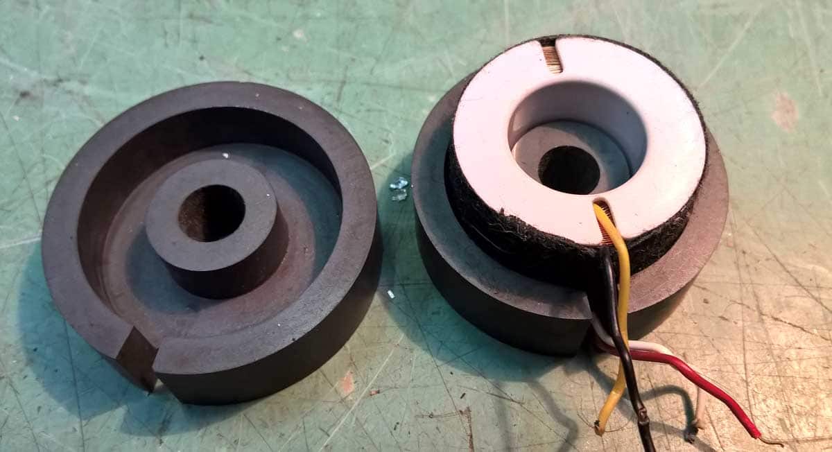

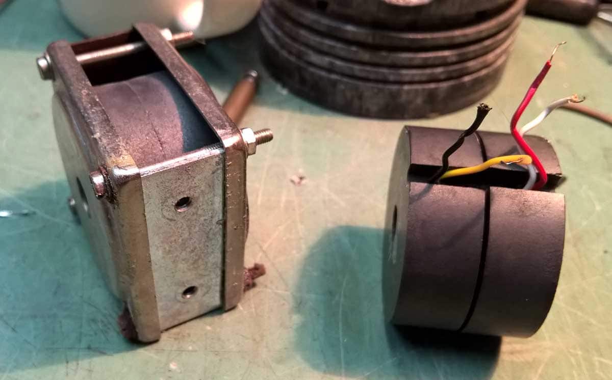

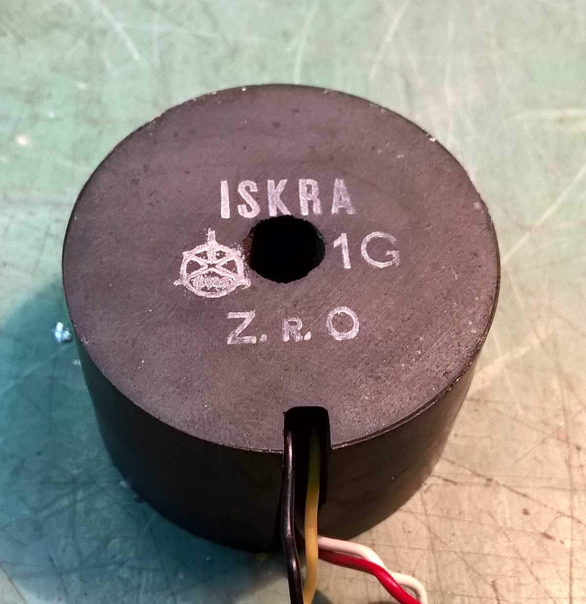

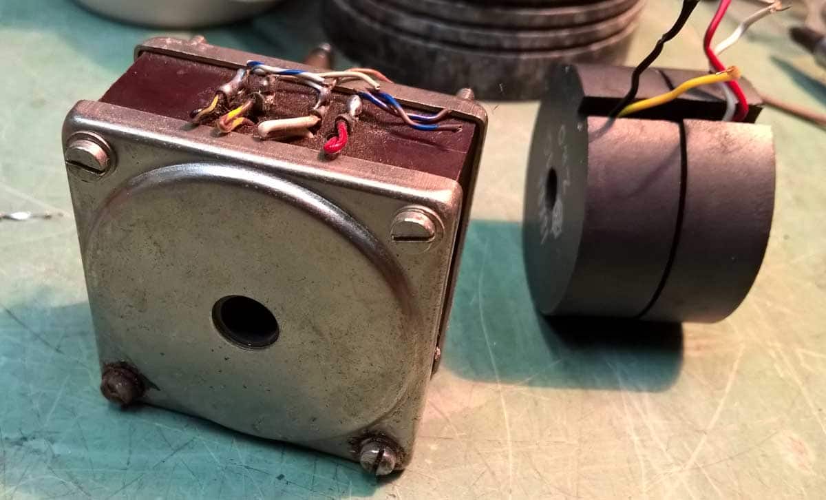

ZZZ Napisano Maj 31, 2016 Share #46 Napisano Maj 31, 2016 Ja sam platio 2 table sa po 6 kom oko 1000 din? Ako se ne varam? Ne secam se... To bi trebalo da su te oklpljene? (Ali su zalivene. Ja malo podgrejao i rasklopio. Merio skoro pun namot na telu oko 10mH. bez procepa... Hteo bih da sa njima isprobam Zanden pasivni digitalni filter) http://www.drmilitary.com/?p=productsMore&iProduct=2784&sName=aa...nf-filtri-u-feritnim-kucistima-(riz) Link to comment Podeli na ovim sajtovima More sharing options...
Zen Mod Napisano Maj 31, 2016 Autor Share #47 Napisano Maj 31, 2016 z imam pola kartonskog kofera kojekakvih spulni , ali mi je cilj da nadjem zamenu u komercijalnoj ponudi , da mogu da kupim i sad i za 40 godina taman mislim da se do 90 bavim lepetronikom , a onda vise ne moram edit: pise li ista na tim tvojim soljama i koje su dimenzije ? Link to comment Podeli na ovim sajtovima More sharing options...
ZZZ Napisano Maj 31, 2016 Share #48 Napisano Maj 31, 2016 precnik oko 4.5cm Ambiciozan si i pun entuziazma - sto je vrlo dobro. (Meni cilj samo da doteram za starosnu jos oko 15g. Ali bogami ako se ovako nastavi tesko. Kud ne upisah oko 9-10g staza svojevremeno sto mi pojedose milosevici, onda ne bih cekao starosnu. Pun mi je Q svega.) Link to comment Podeli na ovim sajtovima More sharing options...
Zen Mod Napisano Maj 31, 2016 Autor Share #49 Napisano Maj 31, 2016 moje su godine pojeli skakakvci , i ko im smirgla usi ...... ne rece - pise li ista na tim soljama od Dr.Military ? Link to comment Podeli na ovim sajtovima More sharing options...

zeljkor Napisano Jun 1, 2016 Share #51 Napisano Jun 1, 2016 Ovde postoje tabele ekvivalenata kod drugih proizvodjaca: http://www.kolektor.com/resources/files/doc/Primerjalna_tabela-feritna_jedra.pdf Link to comment Podeli na ovim sajtovima More sharing options...
ZZZ Napisano Jun 6, 2016 Share #52 Napisano Jun 6, 2016 Oznaka na telima je: 3B5-A1A * Ali samo sam jedno otvorio - ne mora da zanci da su sva ista? R=45.5 [mm] cca. h=26 [mm] cca. Link to comment Podeli na ovim sajtovima More sharing options...
draskone Napisano Jun 8, 2016 Share #53 Napisano Jun 8, 2016 ako je jos uvek aktuelno ili bude loncasto PM62/49 materijal N27 Link to comment Podeli na ovim sajtovima More sharing options...
Zen Mod Napisano Jun 9, 2016 Autor Share #54 Napisano Jun 9, 2016 On 8.6.2016. at 5:08 PM, draskone said: ako je jos uvek aktuelno ili bude loncasto PM62/49 materijal N27 koliko vidim - to odgovara 15G materijalu od Kolektora (Zeljkorov post gore ) a to mi nije sigurno da je NF jezgro ........ mada sam jos u postupku proveravanja kao i za ZZZ jezgra od Dr.Military Link to comment Podeli na ovim sajtovima More sharing options...
guja011 Napisano Jun 9, 2016 Share #55 Napisano Jun 9, 2016 n27 je po frekventnom pitanju najniži mogući obični. e, sad što feriti ne mogu da prismrde laminatima , to je druga priča. na kraju ću da upazarim par onih što su ti sumljivi pa da ih probaš i oladiš jednom sa feritima. Link to comment Podeli na ovim sajtovima More sharing options...

Zen Mod Napisano Jun 10, 2016 Autor Share #64 Napisano Jun 10, 2016 2 hours ago, Zen Mod said: ...... naci ce se valjda novo , mozda i odgovore iz Kolektora -----> Quote Poštovani, Pogledao sam vaš upit. To su prouvodi naše fabrega koja se je pre 10 - 15 godina zvala Iskra feriti. Od tada smo u veliko zamenili proiozvodni program, vlasnika, ime i još šta. Na žalost za proizvod sa slike ne irađujemo više material i zato vam ga ne možemo ponuditi (pored ostaloh razloga). Srdačan pozdrav. Link to comment Podeli na ovim sajtovima More sharing options...
