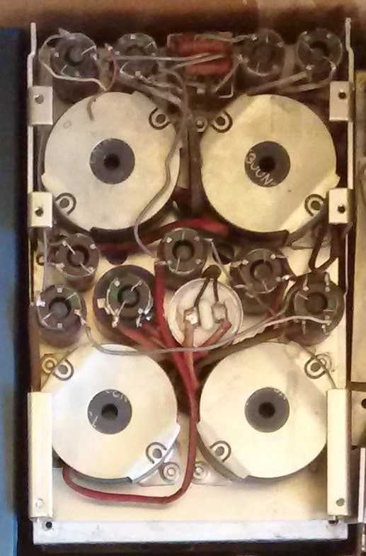

Loncasto feritno jezgro sa kalemskim telom
Zen Mod
ja sam crt'o , a bice da sam zajebucnuo meru za dno
proverim sutra primerak na stolu , sravnim sa pdf
u pitanju su repeater coils iz centrala , sa niklovanim presovanim dancima za montazni pribor

moze pitanje za momcove koji su se vise bavili problematikom - imam namotanu spulnu u toj prigyusnici
sta po pitanju nabavke novoga a slicnoga daje induktivnost kalema van ferita i u feritu ?
kontam da dimenzije i odatle izracunata permeabilnost nesto znace :P
Imas tri znacajne induktivnosti. Prazan kalem, kalem sa polusoljom i max induktivnost sa obe solje bez procepa.
Raspon i nduktivnosti kalema u polusolji i do max induktivnosti kalema, modelujes procepom, rastojanjem polusolja.
Izmeris induktivnost praznog kalema, cisto informativno, kao jednu od osobina kalema, debljinu i kvalitet zice, zarad reprodukcije kalema.
I izmeris induktivnosti spakovanog kalema kojeg kopiras. To je ciljna induktivnost.
Bilo koji materijal da uzmes, sa razlicitim Al faktorom, mozes utrimovati induktivnost sa procepom.
Ako je procep nepozeljan iz nekog razloga, namotas 10 ii 100 navojaka i izmeris induktivnost takvog kalema sa novim jezgrima,i namotajima regulises induktivnost.
Velika razlika broja namotaja moze da ima  efekta na omsku vrednost kalema, ako je bitna u sistemu, u tom slucaju se koriguje debljina zice, uz obracanje paznjena gustinu struje, da se ne preoptereti zicka. Ali je to ekstrem situacija, samo ako se koriste dramaticno razliciti materijali i dimenzije jezgra za istu ciljnu induktivnost

Ako je samo induktivnost bitna, onda je svejedno da li je na vazduhu ili sa jezgrom, ostali elementi konstrukcije definisu ostale osobine kalema, otpor, kapacitivnost, otpornost prema zasicenju jezgra..
Gotovih kalemova retko ima sa loncicima.
ma svodi se na to da mi trebaju loncasta jezgra datih dimenzija (ajd, bilo koja mera +/-15%)
