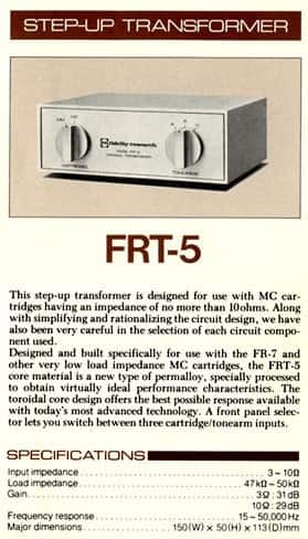

Zflazar Napisano Maj 10, 2016 Autor Share #12 Napisano Maj 10, 2016 ...ovaj Fidelity Research FRT5 se opasno rasvirao, sad je jasnija razlika u odnosu na LUXMANA, sa kojim je egal sem dodatne ekstenzije naniže i još opuštenijeg karaktera zvuka. Sad ga trošim na Louis Armstrong-a Your' The Top i slične naftalince, jbg sličan se sličnom raduje Link to comment Podeli na ovim sajtovima More sharing options...
grozni Napisano Maj 11, 2016 Share #13 Napisano Maj 11, 2016 ZF.. cisto informacije radi, jesi li probao van Ecijeve nadrkane fono sekcije Fidelitija. Koliko vidim na fotki on ima i MM i MC. Ako mu MM radi iole ko MC, to je onda opasna spravica. Za relativno malo para mnogo, mnogo muzike. Link to comment Podeli na ovim sajtovima More sharing options...
Doktor Napisano Maj 11, 2016 Share #14 Napisano Maj 11, 2016 @grozni, Fidelity Research FRT-5 je SUT ( step up transformer ). On nije RIAA, tj. njemu je potrebna RIAA da bi se cula MC zvucnica, a to je u Zflazar-ovom sistemu Ecijev phono. Btw, sjajan uredjaj (poslusali smo ga prosli vikend). Odlicna kontrola, prostor, neutralnost. Link to comment Podeli na ovim sajtovima More sharing options...
grau. Napisano Maj 11, 2016 Share #15 Napisano Maj 11, 2016 to je tzv bypass dugme, sluzi da kada imas MM glavu na jednoj od tri rucke (haha), ne moras da razvezujes phono sistem nego i to lepo ubodes ovde a kada slusas bas nju, samo stisnes MM dugme i tako zaobidjes trafoe na putu signala.... taj FR je kupljen sa hipotezom da bi trebalo da svira slicno kao luxman jer ima isto toridalne srebrne trafoe kao i luxman pa je pala pretpostavka da je uradjen u istoj OEM fabrici.... sad ce da ispadne da svira i bolje... Link to comment Podeli na ovim sajtovima More sharing options...
Doktor Napisano Maj 11, 2016 Share #16 Napisano Maj 11, 2016 18 minutes ago, grau said: . . . taj FR je kupljen sa hipotezom da bi trebalo da svira slicno kao luxman jer ima isto toridalne srebrne trafoe kao i luxman pa je pala pretpostavka da je uradjen u istoj OEM fabrici.... sad ce da ispadne da svira i bolje... Hbga, ... tako ispalo. . U Zflazar sistemu FRT-5 je svirao sa boljom prezentacijom, znaci bolje. Daleko od toga da je Luxman los SUT, ali u vec spomenutom preslusavanju SUT-ova se losije pokazao. Ako nesto znaci, on je bio vec u sistemu, znaci usviran. Ono sto je za mene licno bilo najvece razocaranje to je bio Ortofon T-5000 koji je zaostajao za ostalim SUT-ovima. Zasto, nemam pojma ? Zvuk je bio skandiran ( nekontrolisano je imao peak-ove ). E sad', da li je to do SL15MKII by Salai ili nesto drugo,m ali Fidelity je def. bio odmah iza T-3000 koji se i u ovom sistemu pokazao odlicno i ponovo opravdao ulozeno u njega. Da se razumemo - IMHO. Link to comment Podeli na ovim sajtovima More sharing options...
