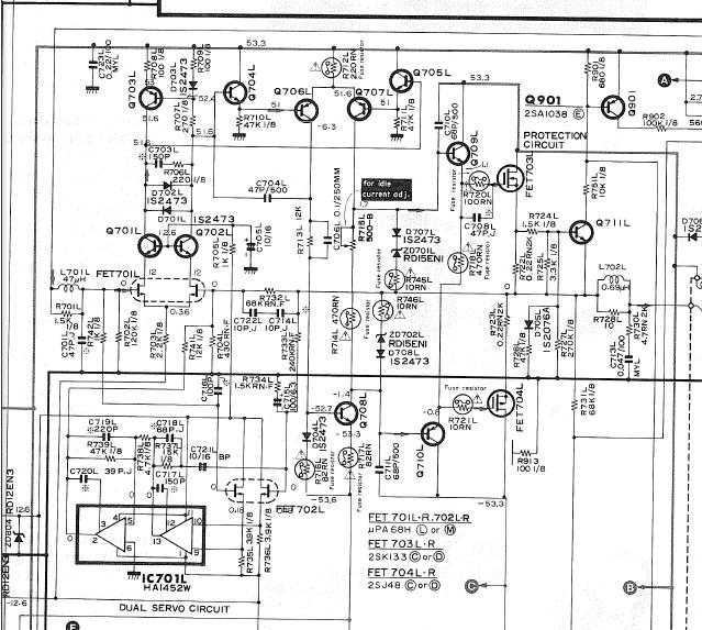

peravsp Napisano April 30, 2016 Autor Share #37 Napisano April 30, 2016 Sad cu biti malo dosadan. Gledao neka pojacala na KP i naleteo na: Hitachi HA-6800 za 130e Specifications Power output: 70 watts per channel into 8Ω (stereo) Frequency response: 1Hz to 200kHz Total harmonic distortion: 0.008% Damping factor: 60 Input sensitivity: 0.15mV (MC), 2.5mV (MM), 150mV (line) Signal to noise ratio: 73dB (MC), 89dB (MM), 100dB (line) Output: 150mV (line) Dimensions: 435 x 145 x 392mm Weight: 12.5kg Year: 1981 ...pa ako moze neko strucno poredjenje sa HMA-6500 Link to comment Podeli na ovim sajtovima More sharing options...
vladd Napisano April 30, 2016 Share #38 Napisano April 30, 2016 Solidan integralac iz davnih vremena. Isti su izlazni tranzistori, malo "preciznija" koncepcija, dual tranziztor ulazni diferencijalni par, solidni integralac HA12017 za riaa Sama sema pojacala mi se vise svidja od 6500, naravno moje misljenje, jedino sto je spolja konfekcijski ultra ruzan, takode licni utisak. Ali, mislim da je u radu za nijansu bolji od 6500, mozda neprimetnu, bazicno, ako neko nije menjao tranzistore, i u sustini, za nekoga ko pocinje sakupljanje opreme, integralno pojacalo je brzi i jeftiniji kompromis. Mada znam mnoge koji su poceli i ostali na sklopu preamp-amp. Nekako je u klasi snage onog sonija(jeftinijeg za 50evra) sto sam ga preporucio, e sad ima jedna kvaka, ja sam slusao i quad-a(kao koncepciju strujnog dampinga) i wintona(preistorijska samogradnja) , sa ovim tranzistorima, i nekako su mi ovi lateralni fetovi bili zivahniji. Ali to sve na lenstinama od zvucnika, tako da ne bih mogao da zamislim paralelu hitaci-soni, na efikasnim zvucnicima. Svakako zanimljivo pojacalo, posmatrajuci iznutrice ...sasvim u skladu sa zvucnicima...prakticno za nijansu bolje od 6500, ali za vise nijansi onako konfekcijski ruznije.. Meni npr to ne smeta, ni ruznoca vise ni konfekcijski izgled, bitnije mi je sta je unutra, komponente, koncepcija..ali...IMO... Link to comment Podeli na ovim sajtovima More sharing options...
Zen Mod Napisano April 30, 2016 Share #39 Napisano April 30, 2016 meni se javlja da mosfetac lepse sviri , pod uslovom da ne mora da topi eksere Link to comment Podeli na ovim sajtovima More sharing options...
vladd Napisano April 30, 2016 Share #40 Napisano April 30, 2016 Da, ja saglasan, covek pitao za razliku hitacija 6500 i 6800 oba mosfetca...isti fetici na izlazu...malo slozenija koncepcija vnutra.. Link to comment Podeli na ovim sajtovima More sharing options...
Zen Mod Napisano April 30, 2016 Share #41 Napisano April 30, 2016 jbga , typo , zaboravih "mali mosfetac" trebalo bi da bude napisano Quote meni se javlja da mali mosfetac lepse sviri , pod uslovom da ne mora da topi eksere ovi veci sigurno ima manja izoblicenja , ali po svoj prilici THD spektra kod manjeg je milozvucnija , ako nisu u pitanju teze kutije za pogurati po toj osnovnoj semi su mnoga pojacala napravljena , recimo Magnumi skoro svi sto se tice komplikovanijih (ne mislim na veliku snagu) , recimo da mi je Marantz MA24 negde najsimpaticniji Link to comment Podeli na ovim sajtovima More sharing options...
vladd Napisano April 30, 2016 Share #42 Napisano April 30, 2016 Jednostavne koncepcije, lepo utegnute, jako lepo sviraju. Komplikacija meni prvo otvori pitanje, zasto su to i toliko upeglavali i kindjurili, pa dok to ne razjasnim, imam animozitet. Link to comment Podeli na ovim sajtovima More sharing options...
