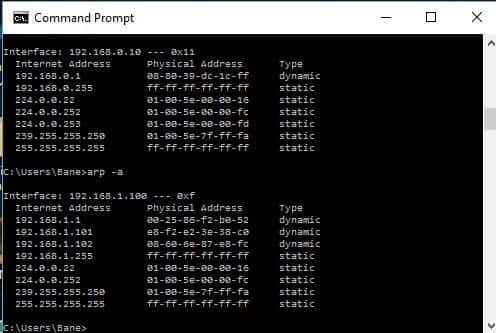

3. otkucas "arp -a" u terminalu, pogledaj da li tu imas IP u konfliktu i koji je MAC prikazan
4. polgedas koja je IP dodeljena na racunaru koji prijavljuje konlfikt, otkacis ga sa lana i probas da pingujes taj IP, zatim arp -a da vidis koji mac je na toj IP. pogledas sve uredjaje po kuci koji imaju eth/wifi da li imaju taj MAC

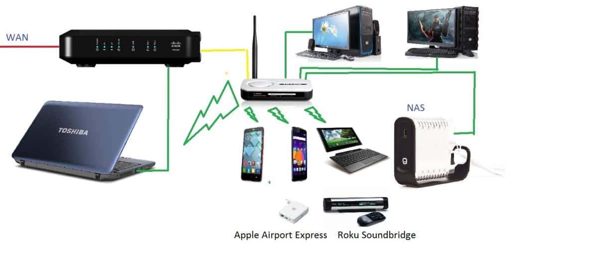

Moj  laptop  je vezan žičano na SBB modem  a WiFi na BBB router.
Pustio sam arp  -a i dobio

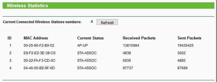

Ruter BBB prikazuje sledeće compove na sebi
Ovi sa STATIC adresama su mi nepoznati
tako sam naslutio da ti je lapotp vezan na sbb ruter a ostatak opreme na tvoj, dodatni ruter.
1. ako ima sanse da laptop spojis, na beli ruter gde ti je ostaatk opreme, a na sbb ruter da bude jedino nakacen tvoj(beli nacrtano) ruter. Ovime bi verovatno resio svoj problem

Laptop je vezan žicom na SBB a WiFi na TP Link. Dvostruka veza

Uf, a sto u ovoj konfiguraciji imas dvostruku vezu?
to moze da pravi problem.
ajd probaj samo WIFI na tplink sa tim laptoppom, to se nadam da ce ti resiti problem.
