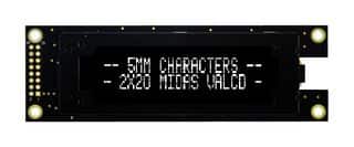

sad da imas dokumentovano i ovde koji je display... "nisam video" :P
optrexc51505.pdf
c-51505.pdf
Nekada je bio Optrex, sada su pod Kyrocera... http://www.kyocera-display.com/products/mono.asp

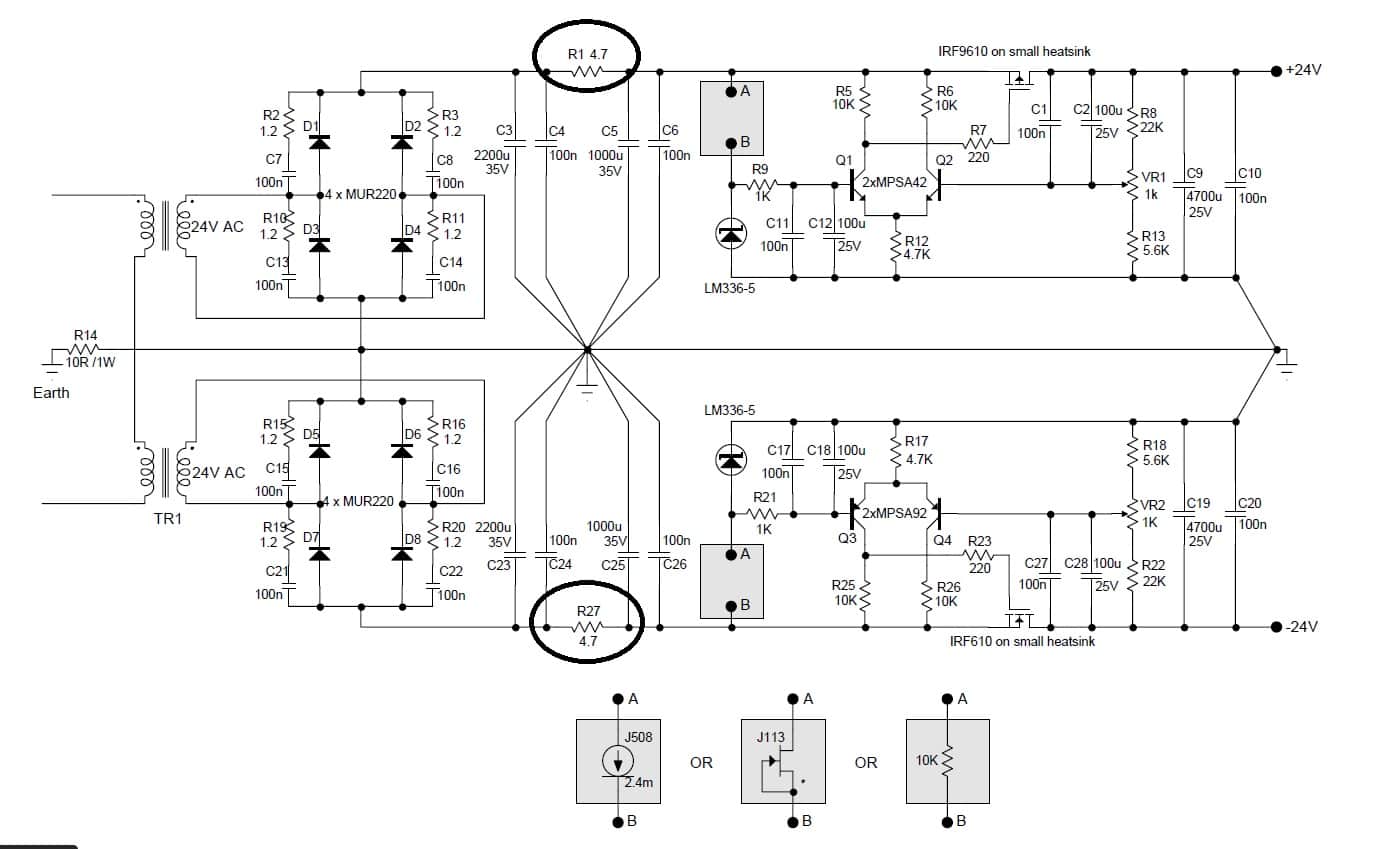

ajde pomoc malo da cujem misljenja. Vreme je da se pusti struja pa  prvo na red dosli regulatori. Na prvom ukljucili, podesili, radi, +/-24V...drugi stavili, jedna grana ima napon, druga nema. Nesto malo zavarnicilo. Izgoreo otpornik koji je na slici.
promenimo, radi. Vratimo prvi modul, na ukljucenje opet izgore otpornici na modul koji je vec radio. Nastelovano na 24V ali otpor gekrk. Znaci samo na ukljucenju u trenutak. Nije stavljan nikakav potrosac nego samo da se nasteluje voltaza i naravno provera.
Da li je moguce da prilikom punjenja kondova na ukljucenju izgori? Inace otpornici su 0.6W, plan je da se stave od 1W.
Nemere izdrzati inicijalni amper punjenja, a mozda i koji vise. Stavi NTC na to mesto.
Moze da se postavi zicani otpornik, 4-5W, moze i par puta veca vrednost, i bajpasuje ih rele, kada se uspostave naponi(recimo kombinacija zenerka 12-15V, tranzistor i rele), cisto da veliki kapacitet ne gnjavi diode.
