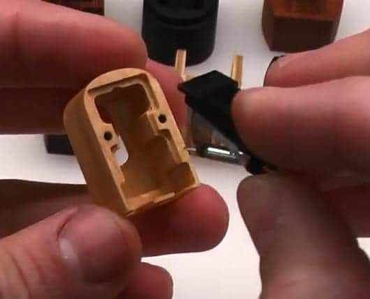

ninja Napisano Mart 28, 2016 Share #23 Napisano Mart 28, 2016 Zavisi od modela. Ima ih koji idu do dna pa se igla obacuje odgore, a ima i onih tela u koje se igla ukliza sa prednje strane Moguce, ovo moje je Midas body. Ne sjecam se kako je original. Mislim da je najbolje uraditi iznutrice potpuno identicno kao original, vani moze i Miki Maus Link to comment Podeli na ovim sajtovima More sharing options...
ninja Napisano Mart 28, 2016 Share #24 Napisano Mart 28, 2016 Da li je neko rasturao ovu zvučnicu ? Treba mi plastično telo zvučnice kao model za CNC, zanima me kako zvuči 103 sa telom od ebonosa, kruške, oraha, sofora itd. Nego, Eci, ako vec mislis probavati, rasturi odmah svoju i eto ti kalupa. To ti je neizbjezan korak ako si odlucio da!probas razlicite materijale. Eci je reagovao/la na ovo 1 Link to comment Podeli na ovim sajtovima More sharing options...
stein Napisano Mart 28, 2016 Share #25 Napisano Mart 28, 2016 treba videti samo koliki je fi za montazni sraf nisam siguran da je rupa 2mm jer koliko se secam sraf je M2.5 trebalo bi i napraviti model gole zvucnice ( sa prve moje slike) i probati ubaciti u ovja model tela cisto da se vidi da li je sve ok za navoj M2.5 se buši rupa fi2mm Eci je reagovao/la na ovo 1 Link to comment Podeli na ovim sajtovima More sharing options...

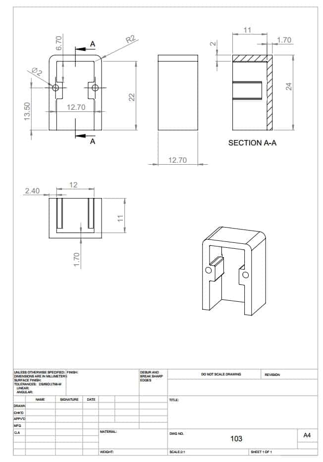

Zen Mod Napisano Mart 28, 2016 Share #34 Napisano Mart 28, 2016 rastavicu ja pa ce izmerim i dam potrebne dimenzije mada se meni licno najvise svidjava ono sto je i i najlakse za napraviti na CNC - nema potrebe za pravljenjem horizontalnog šlica sa aspekta mehanicke sprege ovaj princip je najbolji (capture sa zadnjeg ootuba iz mog prethodnog posta) Link to comment Podeli na ovim sajtovima More sharing options...
Zen Mod Napisano Mart 28, 2016 Share #35 Napisano Mart 28, 2016 Ne znam koliko je šta tačno, ali je nažvrljano na osnovu datih skica. E sad, ako neko ko ima pristupa mernom instrumentu i kućištu u isto vreme pa te dve stvari spoji u kolo, može da proveri da bi se korigovalo po potrebi i željama. 103.PNG 103.ZIP (U zip arhivi tehnički crtež u PDF sa dimenzijama, nešto nije hteo da prihvati pdf kao attachment) 103_tech.PNG ovako treba da izgleda Link to comment Podeli na ovim sajtovima More sharing options...
Zflazar Napisano Mart 28, 2016 Share #36 Napisano Mart 28, 2016 rastavicu ja pa ce izmerim i dam potrebne dimenzije mada se meni licno najvise svidjava ono sto je i i najlakse za napraviti na CNC - nema potrebe za pravljenjem horizontalnog šlica sa aspekta mehanicke sprege ovaj princip je najbolji (capture sa zadnjeg ootuba iz mog prethodnog posta) slažem se plus je ovaj tip najpribližniji originalnom konceptu proturanja kantilevera kroz za-to-predviđeni-otvor. Link to comment Podeli na ovim sajtovima More sharing options...

ninja Napisano Mart 28, 2016 Share #42 Napisano Mart 28, 2016 ovako treba da izgleda Super, znaci Midas je ko original u stomacnom traktu Link to comment Podeli na ovim sajtovima More sharing options...
vladd Napisano Mart 28, 2016 Share #43 Napisano Mart 28, 2016 ovako treba da izgleda Dao si par puta nepotrebno debljinu materijala, ali se ne vidi kota procepa. To bi definisalo debljinu frezera za podvlacenje. I da li je neophpdno podvlacenje. Link to comment Podeli na ovim sajtovima More sharing options...
Zen Mod Napisano Mart 28, 2016 Share #44 Napisano Mart 28, 2016 nisam ja dao jos nista samo sam editovao Steinov crtez , da ima/se vidi potreban šlic/procep otom potom , kad budem izmerio samu glavu i nacrtao sto treba Link to comment Podeli na ovim sajtovima More sharing options...
