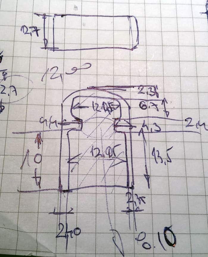

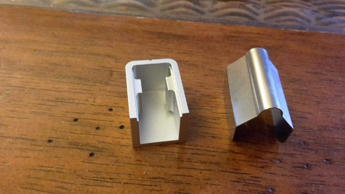

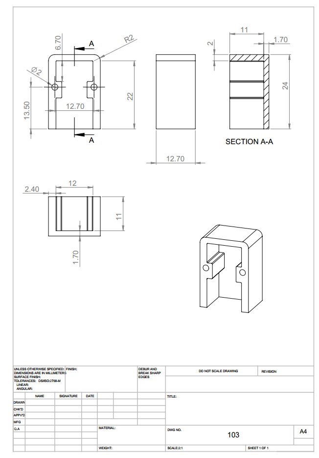

neskor Napisano Mart 23, 2016 Share #6 Napisano Mart 23, 2016 imam ja od pre par godina skicu nude 103 Eci je reagovao/la na ovo 1 Link to comment Podeli na ovim sajtovima More sharing options...

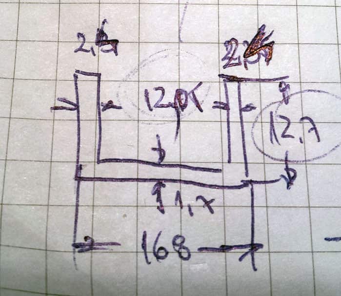

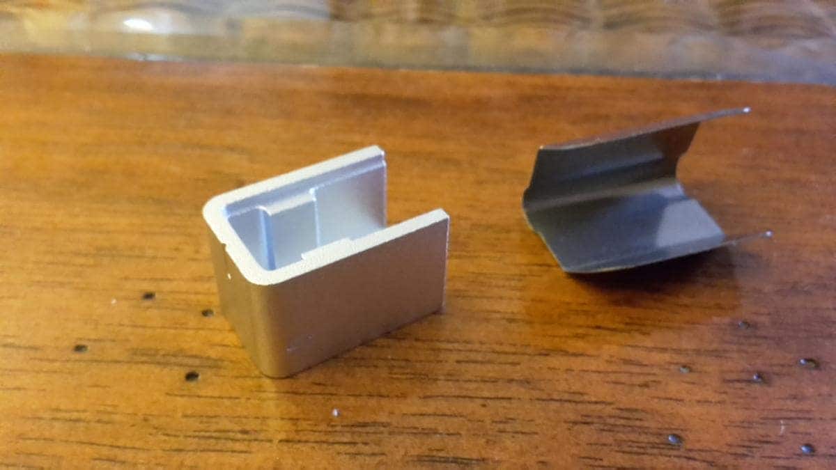

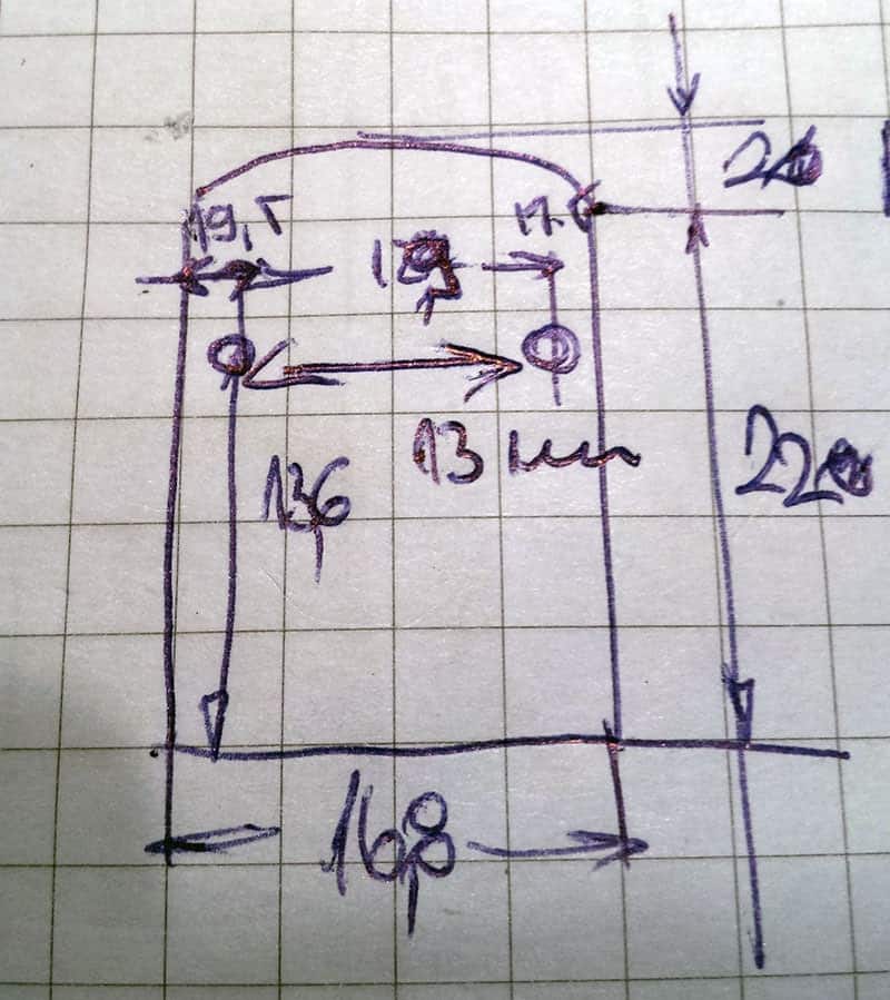

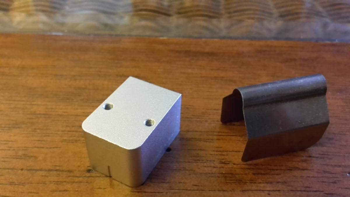

neskor Napisano Mart 23, 2016 Share #7 Napisano Mart 23, 2016 evo i skica koje sam uradio kada sam dobio Al body nisam siguran da se dimenzije poklapaju kada se sve sabere bilo bi dobro da neko u CAD-u ili Solid-u napravi model na osnovu ovih skica Link to comment Podeli na ovim sajtovima More sharing options...
Eci Napisano Mart 24, 2016 Autor Share #8 Napisano Mart 24, 2016 Hvala ! Sasvim dovoljno za početak planiranja Link to comment Podeli na ovim sajtovima More sharing options...

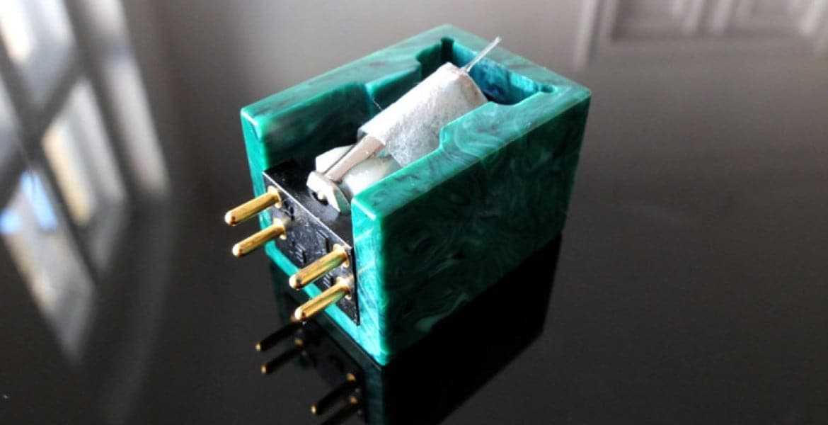

Zflazar Napisano Mart 27, 2016 Share #9 Napisano Mart 27, 2016 Jel neko ima majstora da napravi ovakav kaputić za Denona? Link to comment Podeli na ovim sajtovima More sharing options...
ninja Napisano Mart 27, 2016 Share #10 Napisano Mart 27, 2016 Evo moj Midas sa kapicom. Link to comment Podeli na ovim sajtovima More sharing options...
ninja Napisano Mart 27, 2016 Share #11 Napisano Mart 27, 2016 treba li da se javim za nesto ? s obzirom da je nisam zagledao , nisam ni znao da je bila rastavljana .......... Bila je rastavljena, ja sam pred slanje, samo ugurao tijelo u kuciste. Kad se lijepak "odkaci" onda tijelo klizne kao na sinama. Link to comment Podeli na ovim sajtovima More sharing options...
Zflazar Napisano Mart 27, 2016 Share #12 Napisano Mart 27, 2016 Ovaj malahit se na ebay-u može naći za kikiriki, ako ima volje, dobrod cnc-aša i CAD crtača, eto Kraljevog Novog Ruha po ceni trikotaže Drugi je sport dalje klizanje u ludilo sa menjanjem kantilevera i dijamanta, kako zvučno tako i cenovno! ...a opet i to kad sabereš, tu si na cenovnoj lestvici ispod bazične SPU sa eliptičnom iglom Link to comment Podeli na ovim sajtovima More sharing options...
ZZZ Napisano Mart 27, 2016 Share #13 Napisano Mart 27, 2016 Jel neko ima majstora da napravi ovakav kaputić za Denona? Odlicno izgleda ovo telo stvarno. Link to comment Podeli na ovim sajtovima More sharing options...
Zflazar Napisano Mart 28, 2016 Share #14 Napisano Mart 28, 2016 ...CAD & CNC anybody? zar je tu baš Thomas Schick neophodan da se napravi ovakvo kutijče? ...uz to mislim da ne bi bio problem donacija po koje kockice ebanovine ili sličnog drveta i za druge opcije ako već ima ubačenih koordinati u mašinu http://m.ebay.com/itm/Improved-Wood-Body-for-Denon-DL-103-103R-Cartridge-Warm-Tube-Sound-SME-Thorens-/251428708426 Da ne mislite da je rocket science... Link to comment Podeli na ovim sajtovima More sharing options...
Zen Mod Napisano Mart 28, 2016 Share #15 Napisano Mart 28, 2016 samo tacne dimenzije i Steiniki je pasulj da napravi file verujem da nije tesko naci ni CNC za to usput , ima dve fele - ozdo suplje , ozgo suplje meni se licno vise svidjava idejno ozgo suplje , jer klampuje samu zvucnicu sa custom body na sam shell kano sendvic dok se ozdo suplje cini mi se oslanjaju na tesan šlic kao nacin drzanja zvucnice no , mislim da ja bar tu jos imam da razmisljavam Link to comment Podeli na ovim sajtovima More sharing options...
vladd Napisano Mart 28, 2016 Share #16 Napisano Mart 28, 2016 Da, na crtezu nedostaju kote detalja, da bi se odradio dobar crtez. Moze i rucno da se oglodje, ali nedostaju radijusi i neki detalji. Link to comment Podeli na ovim sajtovima More sharing options...
neskor Napisano Mart 28, 2016 Share #17 Napisano Mart 28, 2016 bitne su samo unutrasnje dimenzije spoljne dimenzije i radijus su po zelji i mogu se menjati Link to comment Podeli na ovim sajtovima More sharing options...

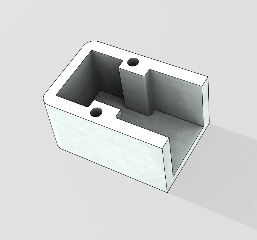

stein Napisano Mart 28, 2016 Share #18 Napisano Mart 28, 2016 Ne znam koliko je šta tačno, ali je nažvrljano na osnovu datih skica. E sad, ako neko ko ima pristupa mernom instrumentu i kućištu u isto vreme pa te dve stvari spoji u kolo, može da proveri da bi se korigovalo po potrebi i željama. 103.ZIP (U zip arhivi tehnički crtež u PDF sa dimenzijama, nešto nije hteo da prihvati pdf kao attachment) Zflazar je reagovao/la na ovo 1 Link to comment Podeli na ovim sajtovima More sharing options...
neskor Napisano Mart 28, 2016 Share #19 Napisano Mart 28, 2016 treba videti samo koliki je fi za montazni sraf nisam siguran da je rupa 2mm jer koliko se secam sraf je M2.5 trebalo bi i napraviti model gole zvucnice ( sa prve moje slike) i probati ubaciti u ovja model tela cisto da se vidi da li je sve ok Link to comment Podeli na ovim sajtovima More sharing options...

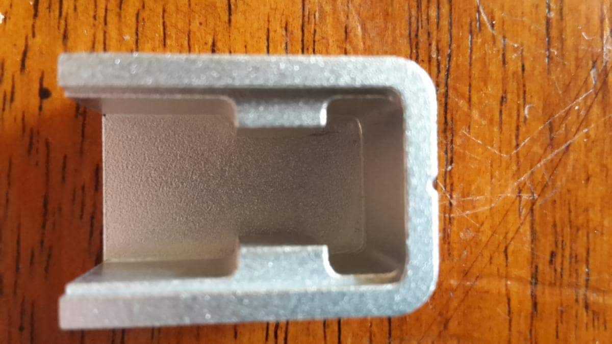

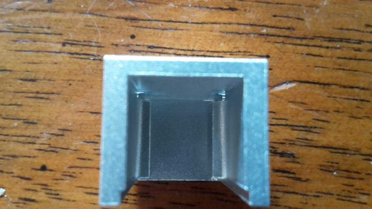

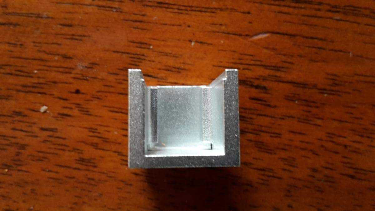

ninja Napisano Mart 28, 2016 Share #20 Napisano Mart 28, 2016 Pri vrhu je kuciste nesto sire, ima kao zlijeb. Ona dva "ispupcenja" unutar tijela ne idu cijelom dubinom. Pogledaj slike koje sam stavio. Imam samo neki plastikaner od pomicnog mjerila tako da ne mogu bolje izmjeriti. Link to comment Podeli na ovim sajtovima More sharing options...
neskor Napisano Mart 28, 2016 Share #21 Napisano Mart 28, 2016 Ona dva "ispupcenja" unutar tijela ne idu cijelom dubinom. Zavisi od modela. Ima ih koji idu do dna pa se igla obacuje odgore, a ima i onih tela u koje se igla ukliza sa prednje strane Link to comment Podeli na ovim sajtovima More sharing options...
ninja Napisano Mart 28, 2016 Share #22 Napisano Mart 28, 2016 Ovo još slika. Link to comment Podeli na ovim sajtovima More sharing options...
