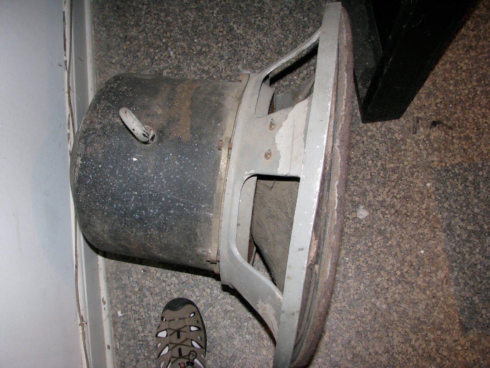

vidite li vi sta su ovi manijaci nekada pravili?
ima postolje, koje je vise lafet ili kolica za neki topcic, i krug za dizalicu... ha ha neverovatno jebote.
A dipl ing stoji pored kao vojvoda Misisc
http://www.itishifi.com/search/label/Bozak
