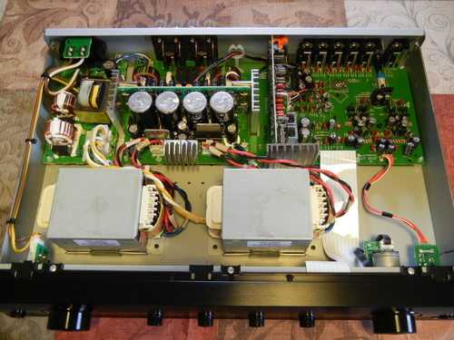

Šta misle uvaženi diyeri o iznutricama na ovom malom bilderu ? Imao sam prilike da ga slušam kod čoveka ovde u Požarevcu i mogu vam reći da to i nije tako loše .
Ima integrisan Burr Brown dual DAC , 2x40W na 8 oma, itd. On bi ga menjao za neku stranu valutu ( pominje nekih 180 evrića ) , e sad, zanima me, kakva je tu tehnika u pitanju, klasa D ili nešto drugo i da li vredi te pare ?

 bice da jeste neka D klasa
pa i oni induktiviteti to ukazuju.

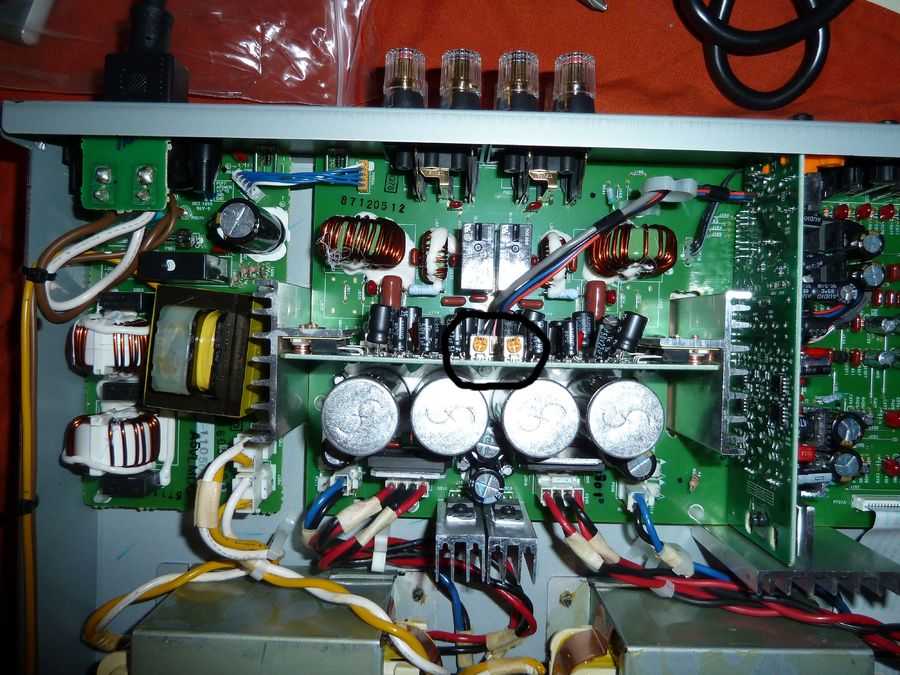

btw, ne videh do sada debilniji način pričvršćenja trandži na hladnjak, ono je za medalju.
verovatno je umetnik hteo da pcb bude iza vinkla a trandže lepo sede pa se onda neki još jači umetnik umešao.
D klasa sa čipom od Internacional Rectifiera IRS2095,na izlazu mosfeti IRFB4020. Snaga mu je praktično limitirana naponom transformatora, s većim naponom moglo bi ići na puno više Wata. Šteta.
Sličnom tehnologijom samonapravio nekoliko pojačala koja zvuče odlično snage 150+ Wati   http://www.diyaudio.com.hr/viewtopic.php?f=10&t=1374
DAC ima u sebi receiver Asahi Kasei  AK4112, malo zastario, ali još uvijek odličan i DAC čip od Wolfsona WM8718, isto zastario ali vjerojatno uredno zvučeći.
Ima varijanta sa DAC čipom PCM1796 od Texasa odnosno BurrBrowna. Zapravo je u blok shemi u servisnom manualu Wolfson, dok je shema sklopa data sa BurrBrownom. Vjerojatno imaju verzije sa oba ovisno o datumu proizvodnje.
Kvalitativno je to svejedno.
Vrlo solidan tranzistorski phono preamp, ostalo uglavnom riješeno sa niskobuđetnim opampovima. Ima prostora za upgrade. Odabir ulaza preko čipova što je loše.
Sve u svemu, 180 eura vrijedi.
Uzeo sam ga prvo na probu par dana i bio zadovoljan onim što pruža ovaj Onkyo. DAC mu je malo jača strana od pojačavačke sekcije, ali za ovaj novac i više nego dobar, sve u svemu.
Head amp takođe na visokom nivou, po mom skromnom mišljenju. Stanje uređaja mint, tako da sam za 180 jura kupio solidan 3 u 1 ampić.
