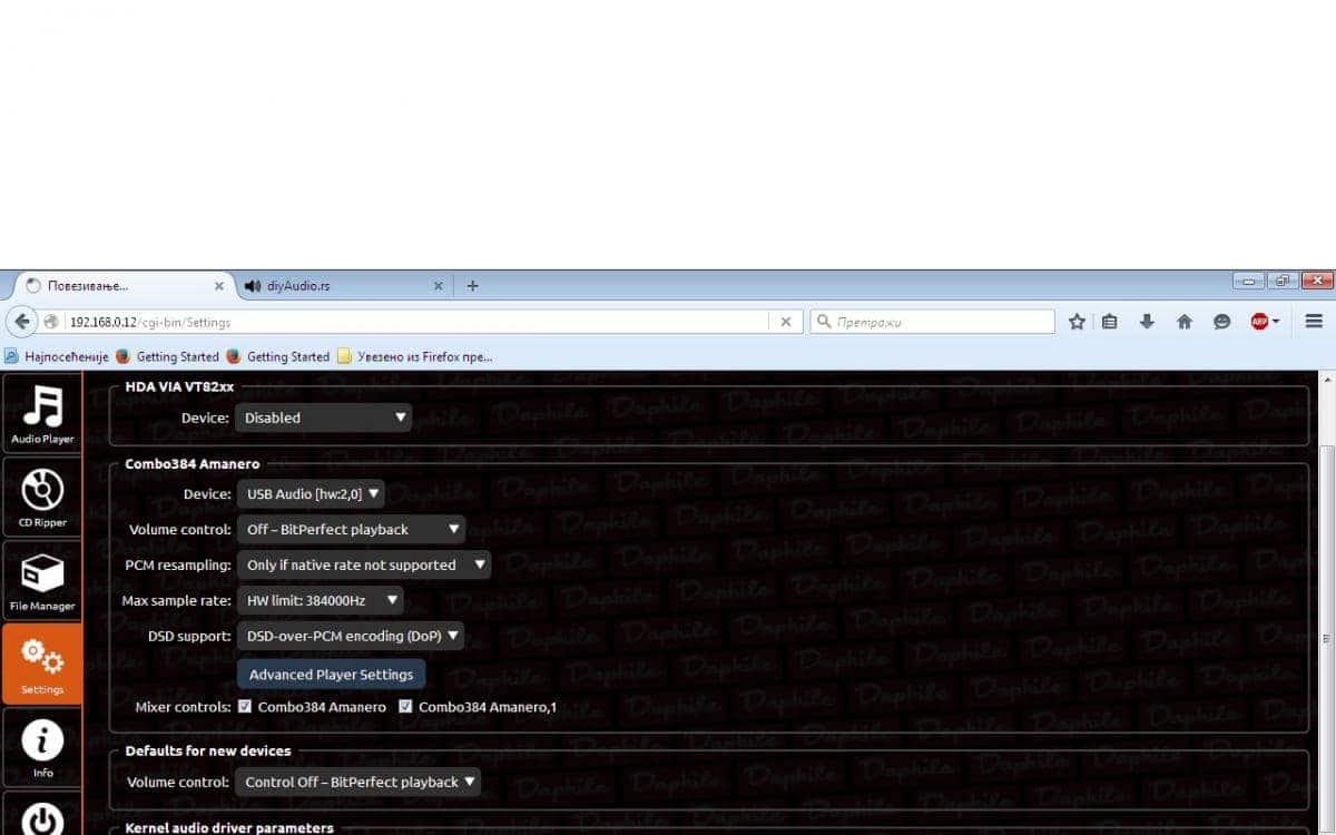

vinko Napisano Januar 19, 2016 Share #24 Napisano Januar 19, 2016 Daphile mi nije proradio. Prvo prikaze poruku da je music server crashed. A ako pokusam da podesim Audio Device kaze da nije otkrio Audio Device. Ako je bitno da proradi, ili bar da ustanovimo zasto ne radi, mogu pomoci ovde. jedino sto moze biti malko nezgodno da se pronadje sta je uzrok. treba sledece naredbe izvrsiti u terminalu, svaki red zasebno. aplay -l dmesg > output.txt cat /proc/asound/cards cat /var/log/messages Link to comment Podeli na ovim sajtovima More sharing options...
sir Oliver Napisano Januar 19, 2016 Share #25 Napisano Januar 19, 2016 Ako je bitno da proradi, ili bar da ustanovimo zasto ne radi, mogu pomoci ovde. jedino sto moze biti malko nezgodno da se pronadje sta je uzrok. treba sledece naredbe izvrsiti u terminalu, svaki red zasebno. aplay -l dmesg > output.txt cat /proc/asound/cards cat /var/log/messages Hvala na dobroj nameri i ponudi ali ne znam ni kako se i da li moze da startuje terminal u daphileu. Link to comment Podeli na ovim sajtovima More sharing options...
vinko Napisano Januar 19, 2016 Share #26 Napisano Januar 19, 2016 CTRL + ALT + F1 Ovo je generalno za bilo koji Linux/Unix, terminali, odnosno konzole su F1-F10, izuzev F7 koji je graficki mod i tamo prebacuje Mada ako nisi radio u terminalu na linuxu moze biti dosta nezgodno da istrazimo sta je problem... Link to comment Podeli na ovim sajtovima More sharing options...
sir Oliver Napisano Januar 19, 2016 Share #27 Napisano Januar 19, 2016 Daphile radi tako sto se startuje masina ( moze i bez tastature i monitora) digne MPD i ispise svoju IP adresu . Nedugo posle toga ugasi ekran a verovatno i tastaturu. posle toga mu se pristupa sa nekog racunara (tableta) na mrezi navodjenjem IP adrese u browser. Pokaze se user interface MPDA. Ne vidim da se moze startovati terminal. mada bi bilo korisno radi editovanja configuracije MPD fajla. (podesavanje ALSA drivera) pa se mozda i natera da prepozna Amanero. Upravo skidam najnoviji Daphile pa cu videti sta i kako moze da se uradi. Link to comment Podeli na ovim sajtovima More sharing options...
vinko Napisano Januar 19, 2016 Share #28 Napisano Januar 19, 2016 Kapiram, nisam radio sa Daphile distribucijom, nisam znao da je zabranjen pristup. Onda je "debugging" poprilicno otezan. Vidim da autor daje neke prerelase verzije sa omogucenim SSH pristupm, ali to nema u relase-ovanoj verziji... Phh..moze i ovo da se zaobilazi, ali to je vec igranka, moze da se prilikom boot-a linuxa prekine proces i udje u Init 1, pa onda cacka, ali to ne mogu pomoci ovako, morao bih da imam licno pristup. Link to comment Podeli na ovim sajtovima More sharing options...
sir Oliver Napisano Januar 19, 2016 Share #29 Napisano Januar 19, 2016 Preinstalirani daphile ne prijavljuje crash MPDa. Videcu popodne da li ce da oseti Amanero. Link to comment Podeli na ovim sajtovima More sharing options...

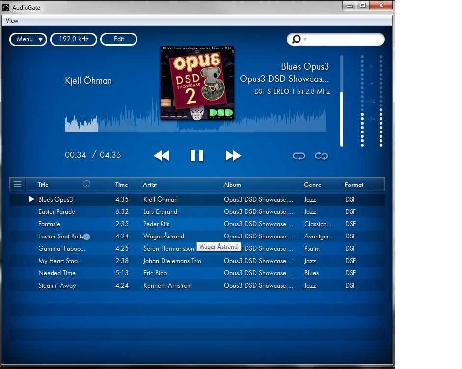

Spachek Napisano Januar 20, 2016 Share #33 Napisano Januar 20, 2016 Za reprodukciju DSD i svih ostalih poznatih i nepoznatih fajlova probajte KORG, besplatan je Sent from my GT-I9305 using Tapatalk Link to comment Podeli na ovim sajtovima More sharing options...
sir Oliver Napisano Januar 20, 2016 Share #34 Napisano Januar 20, 2016 Za reprodukciju DSD i svih ostalih poznatih i nepoznatih fajlova probajte KORG, besplatan je Sent from my GT-I9305 using Tapatalk NA WIN, Linux,...? Link? Držim to palčeve. Mali pomak. Novi Daphile ne prijavljuje crash. Dize se i sto je najbolje vidi Amaneri USB audio device. Ali nema tona. Jos. Podesio ovako. EDIT PS Lazem. prosvirao :whistle2: Necete verovati sta mi svira DSD fajlove. Thin client bez nista. Ni disk , ni tastatura ni mis ni ekran, samo 512 Rama Tablet u ruke i cepaj Najmanje i najjeftinije resenje. Nisam verovao da ce da otsvira DSD. (Anubis citas li ti ovo? ) ovaj HQplayer je bezobrazno dobar...hm Pricam ja. Link to comment Podeli na ovim sajtovima More sharing options...

Spachek Napisano Januar 20, 2016 Share #36 Napisano Januar 20, 2016 @siroma, http://www.korg.com/us/products/audio/audiogate4/ Sent from my GT-I9305 using Tapatalk Link to comment Podeli na ovim sajtovima More sharing options...

sir Oliver Napisano Januar 20, 2016 Share #39 Napisano Januar 20, 2016 @siroma, http://www.korg.com/us/products/audio/audiogate4/ Sent from my GT-I9305 using Tapatalk Jel si ga probao? Dosta je hardverski zahtevan a i ograničen na lite verziju korisnicima koji nisu kupili Korg. Link to comment Podeli na ovim sajtovima More sharing options...

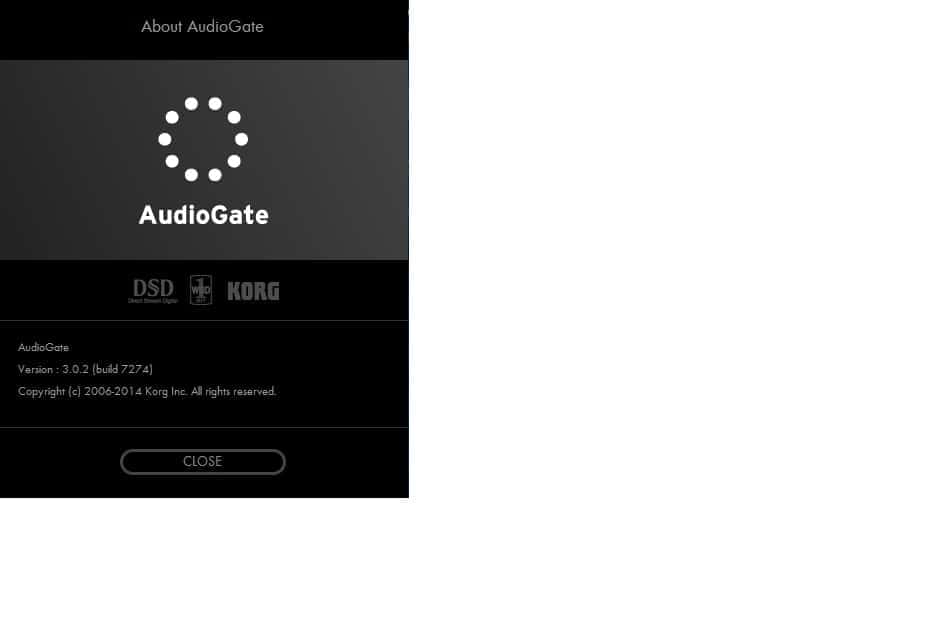

Spachek Napisano Januar 20, 2016 Share #40 Napisano Januar 20, 2016 Probao i mogu ti reci da je odlican, podrzava asio, wasapi i verovatno jos neki, nisam probao. Mislim da je ova verzija sasvim dovoljna, u ostalom, probaj, ne mislim da je nesto zahtevan. Instalacija mu nije velika, a i meni radi na dual core procesoru, nista ne secka, ne koci, ne kreshuje. Pustao sam dsd svih mogucih rezolucija, sve guta kao azdaja. Sent from my GT-I9305 using Tapatalk Link to comment Podeli na ovim sajtovima More sharing options...
zerowaf Napisano Januar 21, 2016 Share #41 Napisano Januar 21, 2016 Spachek, on 21 Jan 2016 - 00:42, said:...Mislim da je ova verzija sasvim dovoljna... Imaš li i Korgov DAC ili se služiš samo softwareom? Link to comment Podeli na ovim sajtovima More sharing options...
Nesic Napisano Januar 21, 2016 Share #42 Napisano Januar 21, 2016 Kod mene oće samo Korg lite 44/48 da se instalira bez Korg hardvera. Link to comment Podeli na ovim sajtovima More sharing options...
zek Napisano Januar 21, 2016 Share #43 Napisano Januar 21, 2016 Bez kupovine nema dalje od 48. Link to comment Podeli na ovim sajtovima More sharing options...
Spachek Napisano Januar 21, 2016 Share #44 Napisano Januar 21, 2016 Imaš li i Korgov DAC ili se služiš samo softwareom? Nemam Korg DAC, vec CA DAC Magic 100, kao sto rekoh probao sam DSD fajlove svih mogucih rezolucija, sve je ocitao bez problema, pri reprodukciji sample rate je na 192khz. Moj savet je da probate, pozdrav[emoji106] Da potkrepim slikama Link to comment Podeli na ovim sajtovima More sharing options...
