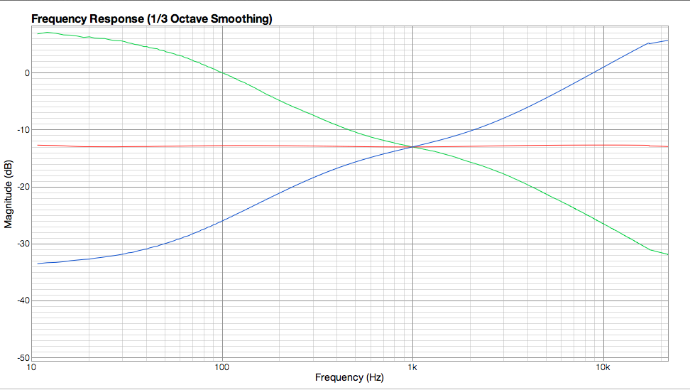

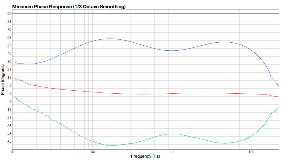

Sada merenja JFET riaa MM preampa. Ovo su transfer i faza.
Plava - inverzna riaa net.
Zelena - samo MM JFET riaa preamp, bez inverznog riaa networka,
Crvena - Inverzni riaa net + MM pramp i riaa korekcija.
Meni ovo izgleda jako dobro i sve je veoma simericno. Ima manjih odstipanja ali se ne vidi najbolje posto su podeoci 1db a odstupanja su ranga 0.2db cca.

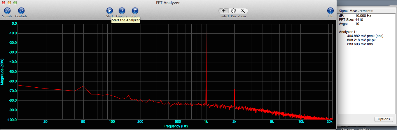

evo i FFT i nekih drugih dodatnih merenja. Na FFT-u jednostavno nema nikakvih drugih harmonika sem prvog parnog. I to cak do mnogo vecih signala od nominalno mogucih sa izvora vinila. Naravno neparnih i ostalih harmonickih sadrzaja ce biti posto su materijali snimljeni PP ampovima i drugom opremom koja sdrzi i te harmonika. A upotreba MC trafoa ce dodati samo 3 harmonik blago. :)
