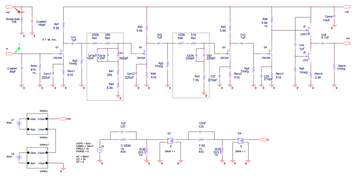

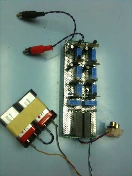

ZZZ Napisano Januar 7, 2016 Share #1 Napisano Januar 7, 2016 Pre par dana sam uradio ovu malu zgodnu RIAA plocicu. Bila mi je potrebna neka mala riaa za potencijalnu ugradnju u Lenco gramofon. Sa malom potrosnjom, tako da se koristi sa baterijskim napajanjem. A da baterije traju duze. . osnovne karakteristike: All JFET. S.E topologija. NON-complementary. No global Feedback Phase in = Phase Out Low output impedance niska potrosnja - oko 5mA po kanalu. Splited RIAA networks. Neumann konstanta (50KHz) ulkjucena. Mogucnost brzog transfera za MC izvore. Mogucnost brze promene topologije i JFET komponenti. . Nedostaci: Baterije bi trebalo da traju svega oko 40h? ako su baterije kapaciteta 400mA/h Potrebno je zamenjivati 2 baterije Pri iskljucenju cuje se "klik", tako da se pre ukljucenja mora smanjiti pot. (ugradnja kola za kasnjenje uk;jucenja bi imala vecu potrosnju od osnovnog sklopa...) 4 sprezna kondenzatora u toku signala. . JFET 2SK30ATM sam izabrao zbog toga sto je znacajan tip JFETa kod pojacavanja malih signala. Koristili su ga uglavnom ranije Japanski brendovi i konstruktori. A i imao sam konkretne uparene komade jos od ranije iz nekog mog stoka. Uzeo sam za probu "Y" verziju, sa najmanjom strujom zasicenja. sa ovih 510R kao Rs, struja je oko 0.7mA. Spice modeli za 2SK30ATM, pokazuju vrednosti jako blizu onima u praksi... . Za koriscenje sa cevnim prempom ili ampom, i tamo gde su vece vrednosti sledeceg ulaznog otpora ili pota, nije potrban izlazni buffer. Ja sam uradio verziju za standardno opterecenje od 10K i 100pF kapacitivnosti kablova... Prema simulaciji vrednost izlaznog napona P-P je oko 1.2V. Sa pasivnim potom i Quad II cevnim pojacavacem savim dovoljan nivo. Sa preampom ce isto biti OK. . Za probu korisceni najjednostavniji pasivni elementi, 1% metal film R i keramicki C. grau. and zerowaf je reagovao/la na ovo 2 Link to comment Podeli na ovim sajtovima More sharing options...

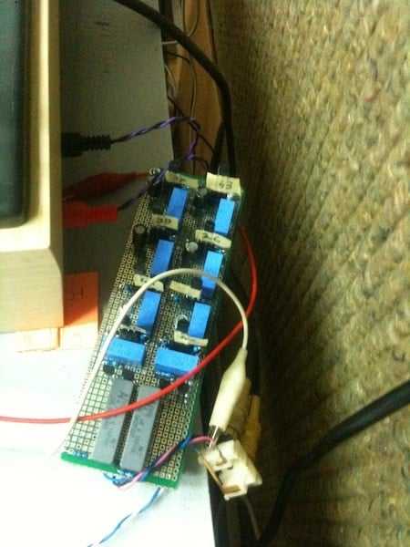

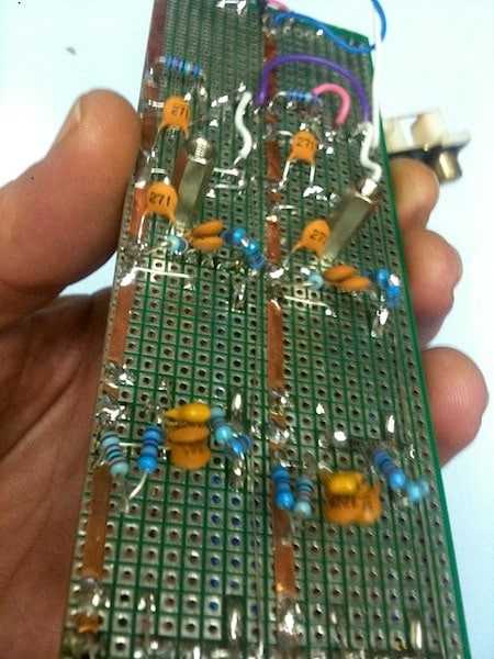

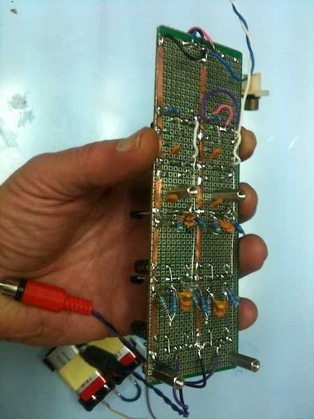

ZZZ Napisano Januar 7, 2016 Autor Share #2 Napisano Januar 7, 2016 nekoliko fotografija... Zflazar je reagovao/la na ovo 1 Link to comment Podeli na ovim sajtovima More sharing options...

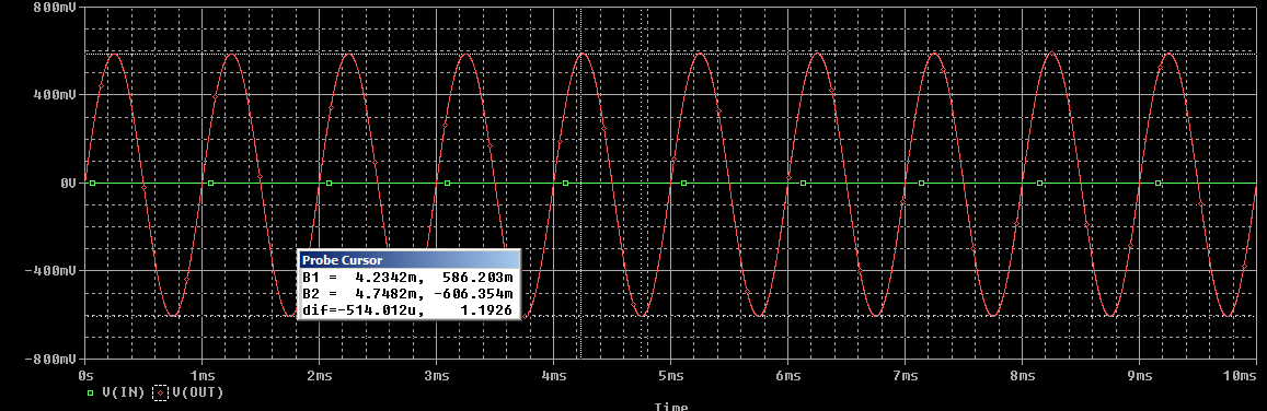

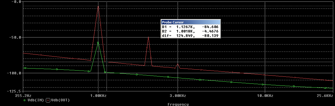

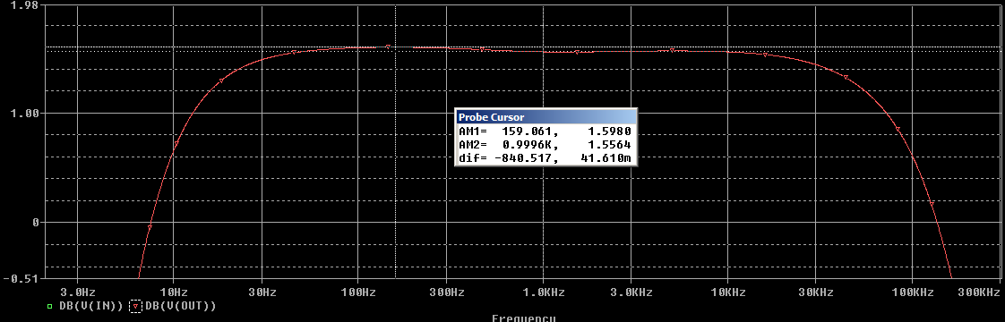

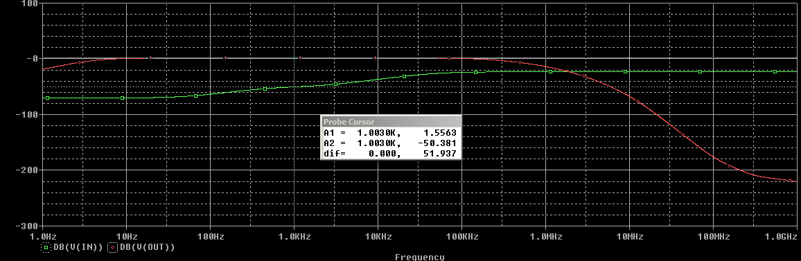

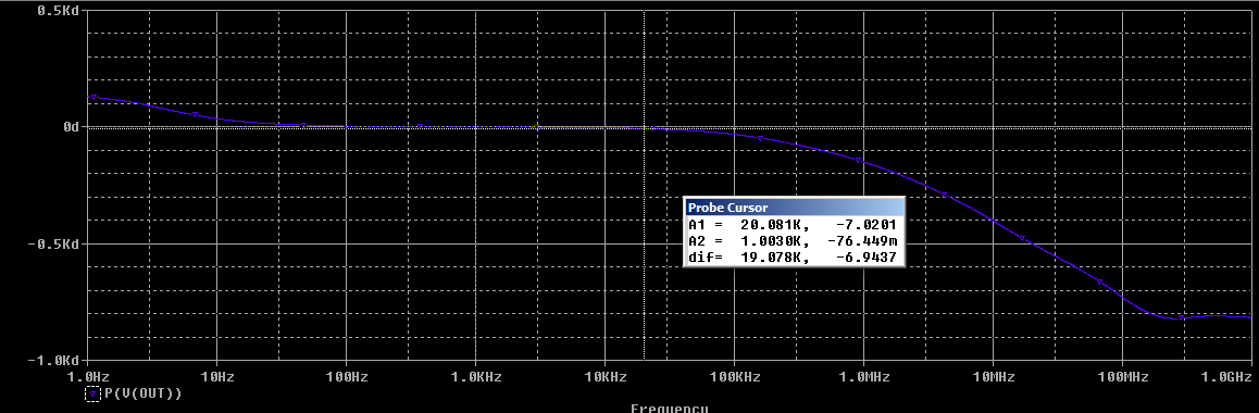

ZZZ Napisano Januar 7, 2016 Autor Share #3 Napisano Januar 7, 2016 rezultati u PSpice-u Bias points su neverovatno blizu tako da nisam imao potrebe nista korigovati u tom smislu. Spremam se da konkretno izmerim transfer karakteristiku. Generisacu ili gotov anti-riaa signal ili cu napraviti inverse-riaa network , pa saljem. . Inace jedino sa Splited networkom se moze dobiti jako dobra faza na celom opsegu. I izvrsiti korekcija Neumanove dodatne konstante oko 50KHz. Sve ostale druge koncepcije jako obaraju signal u visokom opsegu i unose fazni pomeraj preko 25deg. . Ovde je fazni pomeraj svega oko >10deg na 20Hz i 20KHz. Harmonicki raspored pokazuje samo Prva 3 harmonika... Toal Gain sa 3mV p-p input signalom na 1KHz je oko 52db, ili 1.2V p-p. Neverovatno ravna ekvilizacija sa svega oko 0.045db greske. Link to comment Podeli na ovim sajtovima More sharing options...

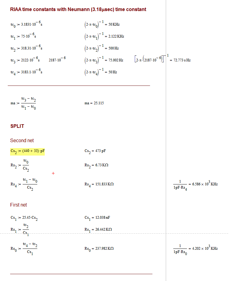

ZZZ Napisano Januar 7, 2016 Autor Share #4 Napisano Januar 7, 2016 Splited RC network RIAA formule. Krece se od jedne vrednosti C na drugom netu (pogledati na semi) Finalne vrednosti se ugajdjaju probom sa matematickim modelima u nekom od cad programa, Na osnovu konkretnih dostupnih standardnih vrednosti C i R komponenti, I naravno na konkretnim merenjima na primerku. Takodje je vazno reci da dinamicke kapacitivnosti pojacavackih elemenata, bilo da su to JFET-ovi ili cevi uticu na karakteristiku kola, transfer i EQ. Ovo je recimo visokoimpedantno kolo, koje ne opterecuje previse aktivnu komponentu koja pogoni ove networke. . Najvise promene se desava promenom vrednosti C i u 1 i u 2 netu. Tako da to mora biti sto preciznije. Ja nisam merio postavio sam najprostije keramicke C, vrednosti dobio u paraleli bas isto kao i na SCH. . orijentacione vrednosti impedansi netova su cca. slicne kao i "ulazni" R u net. To su u ovom slucaju stotine Koma... . Ako treba MatCad fajl nek trazi da prikacim. Link to comment Podeli na ovim sajtovima More sharing options...

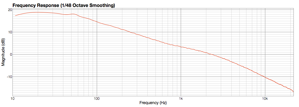

ZZZ Napisano Januar 10, 2016 Autor Share #18 Napisano Januar 10, 2016 Cao Vladac nisam uspeo da nadjem neki soft plug-in za ove programe koje koristim (osx) Tako da cu da ovih dana napravim neku inverznu riaa-u pa cu ponovo da izmerim. Najverovatnije Hagermanovu verziju. . Ali sam izmerio transfer ovako klot Sa fuzzMeasurePro. E sad, to je standardni izlaz za slusalice, verovatno sa nekim velikim C na izlazu. potpuno nesto drugo od MM izvora. Jako tesko je bilo podesiti male nivo signala priblizne onim MM oko 0.3mV tako da u tom smislu nisam siguran koliko je validno. Ali vidi se neki normalan transfer? Ulaz je kompjuterski mirofonski, limitiran na oko 18-19KHz... Takodje ovo su "start" pasivni elementi. Kljucn je tacnost i tolerancija C elemenata u netovima. nemam pojma koja je tolerancija ovih obicnih keramickih okruglih oker iz radnje? verovatno 5%? . Ipak to je najtacnije uraditi sa plocom koja ima narezanu "pesmu" za merenje. Najverovatnije cu nabaviti par test ploca Link to comment Podeli na ovim sajtovima More sharing options...
ZZZ Napisano Januar 10, 2016 Autor Share #19 Napisano Januar 10, 2016 ovo su neki od pasivnih inverznih riaa kola za meranje. INVERSE_RIAA_network_SCH.pdf INVERSE_RIAA_network_response.pdf Link to comment Podeli na ovim sajtovima More sharing options...
