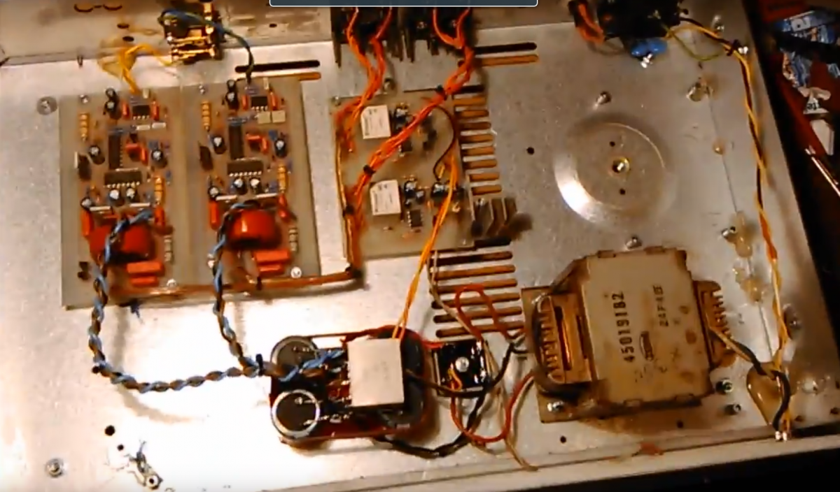

stein Napisano Decembar 24, 2015 Share #16 Napisano Decembar 24, 2015 Nego... pošto se ja ič ne razumem u ovo (D class) pit'o bih oko ispravljača. Meni u glavi ispravljač trafo + grec + kondovi i to je to. Ima li tu za D klasu nešto što treba a da nije izlistano u one prve tri stavke? (iz YT klipova slabo da umem da izvučem tu vrstu informacije...) Link to comment Podeli na ovim sajtovima More sharing options...
apexaudio Napisano Decembar 24, 2015 Autor Share #17 Napisano Decembar 24, 2015 Nego... pošto se ja ič ne razumem u ovo (D class) pit'o bih oko ispravljača. Meni u glavi ispravljač trafo + grec + kondovi i to je to. Ima li tu za D klasu nešto što treba a da nije izlistano u one prve tri stavke? (iz YT klipova slabo da umem da izvučem tu vrstu informacije...) D200.PNG To je to, ono sto se jos vidi u kutiji su zastite za zvucnike. Link to comment Podeli na ovim sajtovima More sharing options...
