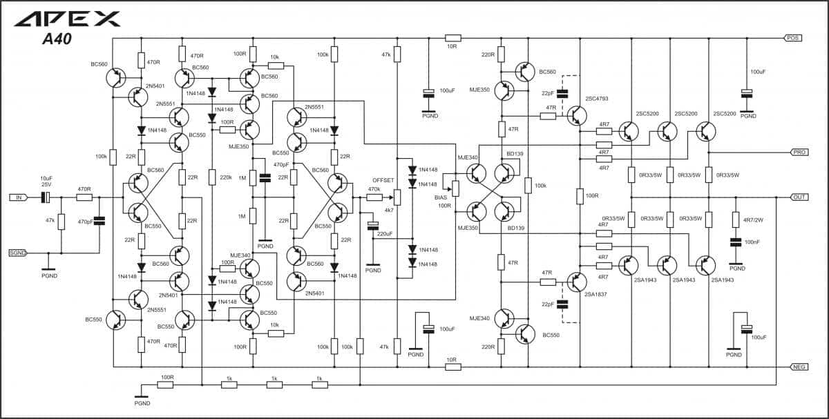

Archangel Napisano Decembar 23, 2015 Share #68 Napisano Decembar 23, 2015 Huh... nisam neki strucnjak za ovo ali koliko se secam elektronike, ako pretpojacavacki stepen (bufer) radi u AB klasi, onda celo pojacalo ima mane AB klase iako je izlazni stepen u cistoj A klasi. Ako je bufer u cistoj A klasi, a izlazni stepen u AB klasi opet isto... Zar ne?.... Bdw meni je shema sa iprf-ovima veoma intresantna za diy, stim da mislim da bi kvalitet zvuka ovde zavisio vise od kvaliteta samog opampa nego od izlaznih iprf-ova. Evo disem . Link to comment Podeli na ovim sajtovima More sharing options...

Fukushima Napisano Decembar 24, 2015 Share #73 Napisano Decembar 24, 2015 Kada sam pokazao kako izgleda cetvrtka na 20kHz sa kompleksnim opterecenjem ( 8 Oma u paralelu sa 470nF) mogu da dodam ako vam ovakvo pojacalo u sistemu zvuci lose menjajte zvucnike Mile, ovo apsolutno nista ne mora da znaci. Link to comment Podeli na ovim sajtovima More sharing options...

Fukushima Napisano Decembar 24, 2015 Share #75 Napisano Decembar 24, 2015 Sta to svi imaju protiv povratne sprege, ja bas volim da koristim povratnu spregu Prakticno je sema iz prvog posta upravo takvo pojacalo ako bi se izbacila povratna sprega i OP amp koristio kao buffer. Uvek kad se pomene pojacalo bez povratne sprege padne mi na pamet citat iz filma 'tito i ja' opis partizana: 'partizani su bili neke cike koje nisu volele da idu putem kao sav normalan svet nego su koristili neke jaruge...' Ne jaruge vec vukojebine Nemam nista protiv (umerene) povratne sprege , ali na osnovu svega sto si napisao, moje je misljenje da mnogo "inzinjerski" pristupas, postoje mnoge stvari o kojima se jos nema pojma kako funkcionisu, a kamo li sta tacno i cime izmeriti. Mada, o tome je besmisleno polemisati. Link to comment Podeli na ovim sajtovima More sharing options...

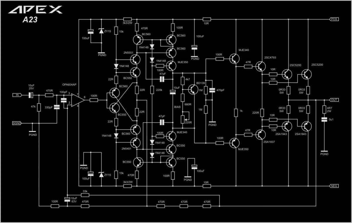

Fukushima Napisano Decembar 24, 2015 Share #87 Napisano Decembar 24, 2015 Moram opet da pomenem A23 iako ovo nije tema o tom pojacalu, sve sto si pisao o primitivnom SS pojacalu vazi i za A23 samo sto nije primitivno Ko nije procitao komentar sa YT coveka koji ga je pravio i slusao na vrhunskim kutijama citiram: 'Very ,very good sounding amplifier , thanks Mile .S . My first CFA amplifier ever made . Detailed sound,precise ,even without ton correction .' Prilazem semu A23 za informaciju. 10869492_923146551037269_1655866116683917335_o.jpg Koliki je open loop gain na ovom monstrumu? 150dB? Salim se, jel si probao za pocetak isto to bez opampa na ulazu? Link to comment Podeli na ovim sajtovima More sharing options...
apexaudio Napisano Decembar 24, 2015 Autor Share #88 Napisano Decembar 24, 2015 Koliki je open loop gain na ovom monstrumu? 150dB? Salim se, jel si probao za pocetak isto to bez opampa na ulazu? Naravno to je A40 zerowaf je reagovao/la na ovo 1 Link to comment Podeli na ovim sajtovima More sharing options...
