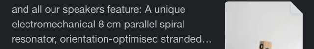

gluv_i_udaren Napisano Decembar 24, 2022 Share #374 Napisano Decembar 24, 2022 1 hour ago, Aleks said: U SE+ idu oni quantum pjurifajeri (zmijsko ulje)... i dosta marketinga. I tipa srednjak je neki custom, nema nigde da se nadje. To sve ukupno zajedno je, kao sto rece kolega, par iljada e vise. Negde u temi ima moj ZIP sa komplet 3D modelom i svim nacrtima, prelistaj malo temu... Nemoj zaboraviti spiralne elektromehaničke paralelne rezonatore, usmerene i sečene u hiljaditi deo milimetra Aleks je reagovao/la na ovo 1 Link to comment Podeli na ovim sajtovima More sharing options...
