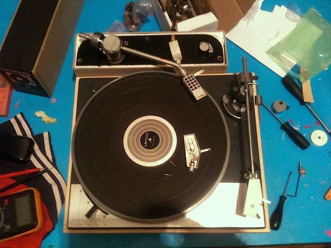

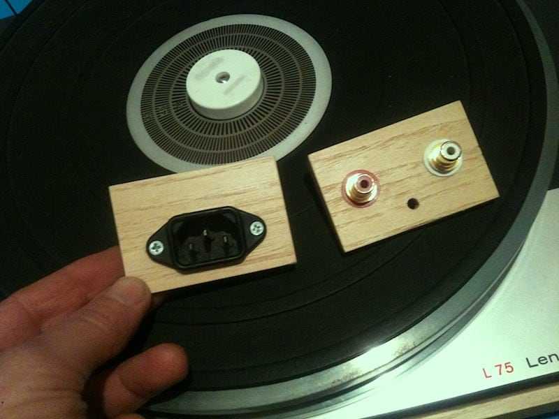

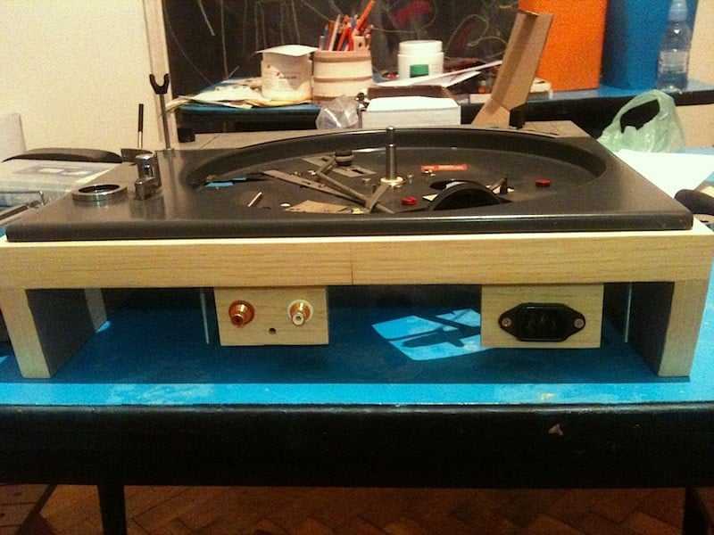

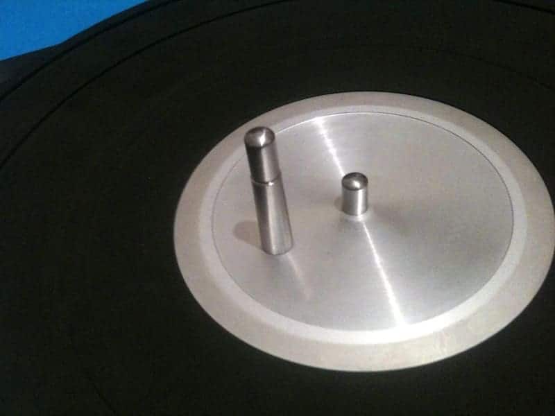

ZZZ Napisano Decembar 20, 2015 Autor Share #25 Napisano Decembar 20, 2015 Evo i nekih fotogrfija. uradio i furnirao plocice za konektore. Pripremio dodtnu rucicu za MC glavu. Od 2 originalne Lenco rucke sklopio jednu vise nego dobru. Na jednoj se raspali plasticni "V" nosaci, zamenjeni onima sa druge koji su silikonski i u odlicnom stanju... Druga imala veci "Slag". Rucica ima sve pripadajuce elemente i tegove Moze da se podigne na visinu sa 2 diska kao i drzac rucice. Na originalnu sam posavio klasiku - Shure 75 imam pripremio i novu iglu. Na drugi Headshel ide isto MM Stanton 500. ... Ispostavilo se sasvim slucajno, da drvena baza sa oborenim ivicama na unutra 1cm kao sto je i debljina metlne ploce savijenih ivica, IZUZETNO korisna. Gramofon (bez diskova) stoji jako stabilno i mogu se vrsiti intervencije... Da su ivice stranica ravne, i pod uglom od 90deg. ne bi stajalo stabilno... ... Link to comment Podeli na ovim sajtovima More sharing options...

ZZZ Napisano Decembar 20, 2015 Autor Share #28 Napisano Decembar 20, 2015 Dodatna rucka Thorens TP-14, glava Benz Mikco MC gold. To je rucka koja ide na neki thorensov model, to sam za sada jedino imao da dopunim izbor i za MC glavu. Kod rucke se bio raspao gumeni deo izmedju tela i nosaca tega, pa je bila grozna, savijena, sa ogromnim "Slag-om" Medjutim mister Leonardo je to zamenio napravio je novi deo i sada je to odlicno... Hvala Leonardo ... Link to comment Podeli na ovim sajtovima More sharing options...
prophet Napisano Decembar 20, 2015 Share #29 Napisano Decembar 20, 2015 Dopada mi se, na snimku deluje da radi bez problema. Link to comment Podeli na ovim sajtovima More sharing options...
ZZZ Napisano Decembar 20, 2015 Autor Share #30 Napisano Decembar 20, 2015 Pa jeste, radi stvarno bez problema. ALI to je samo mehanicka proba, i termicka proba motora... Videcemo kao ce da zvuci? Meni za sada, i sa ko-zna-koliko-ne-koriscenim-motorima deluje vrlo obecavajuce. . Jedno je sigurno i ovako ima izuzetno malo cujnih mehanickih aditiva. Ovaj idler je tisi od EMT-ovog, a sa uhom na svega par [cm] se sve jedva cuje. Mislim da ce kada se ociste i podmazu motori to biti totalno tiho? Svejedno moram da probam i ovako. Nece mu valjda nista biti da radi par ploca? . Link to comment Podeli na ovim sajtovima More sharing options...

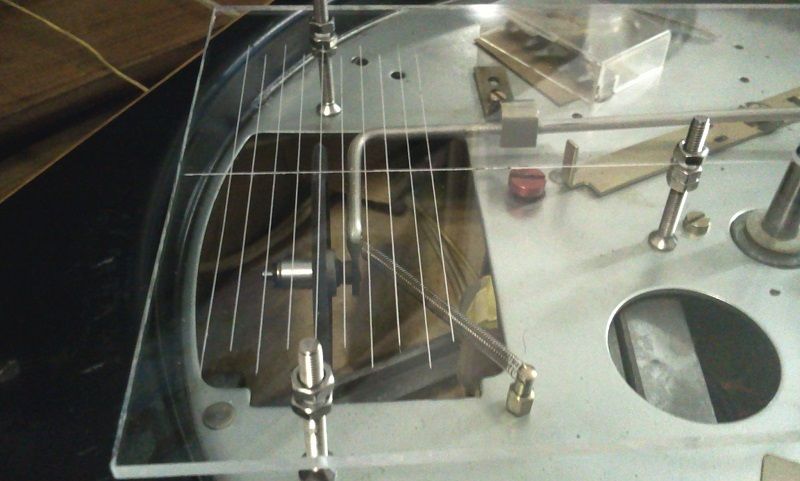

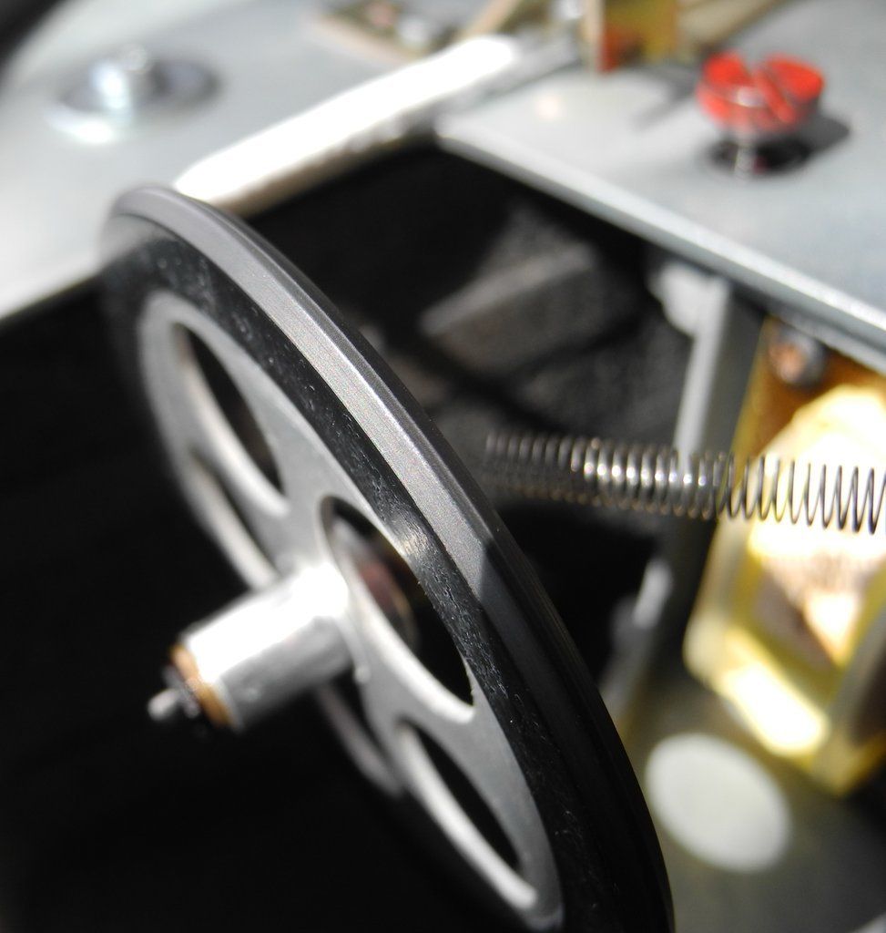

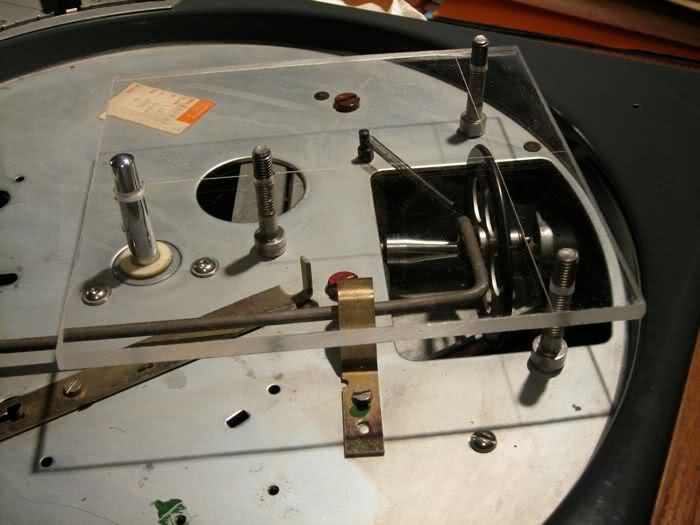

Stradi Napisano Decembar 21, 2015 Share #33 Napisano Decembar 21, 2015 Obavezno ali obavezno proveriti i namestiti ako treba geometriju idlera tj ugao pod kojim naleze na disk i malo vodenom smirglom samu gumu ildera dovesti u sto veci spic tj konus a ako imas plastiacn idler sa okruglom gumom tu nema spasa taj se uvek cuje zato se trazi iskljucivo idler koji ima 5 rupa na sebi.(aluminijumski) Sliku kako da napravis sablon za podesavanje rucku idlera i sam idler imas negde na netu (ne mogu da se setim gde) a ako ne nadjes imam ja gotov sablon samo da ga nadjem gde sam ostavio. Link to comment Podeli na ovim sajtovima More sharing options...
ZZZ Napisano Decembar 21, 2015 Autor Share #34 Napisano Decembar 21, 2015 E pa super, hvala, posalji mi taj sablon? . Imam i jedan i drugi idler. I ovaj koji je plasticni ima kao zasiljenu ivicu. Kao i onaj sa rupama. Dosta su ocivani i takoreci novi... Nema bitnije promene sa kontaktom idlera ili bez njega na osovinu. ALI provericu i to kasnije ponovo kada ocistim motor. Link to comment Podeli na ovim sajtovima More sharing options...
Stradi Napisano Decembar 21, 2015 Share #35 Napisano Decembar 21, 2015 Evo kako to izgleda, javi kad ti bude trebalo pa da se potrudim da nadjem ili crtez da pravis ili gotov da podesis. Da ti guma izgleda ovako (sta manja dodirna povrsina) zerowaf je reagovao/la na ovo 1 Link to comment Podeli na ovim sajtovima More sharing options...
ZZZ Napisano Decembar 21, 2015 Autor Share #36 Napisano Decembar 21, 2015 dovoljno je jasno i sa ovih fotografija pokusacu da tako nesto napravim od pleksija... . Link to comment Podeli na ovim sajtovima More sharing options...

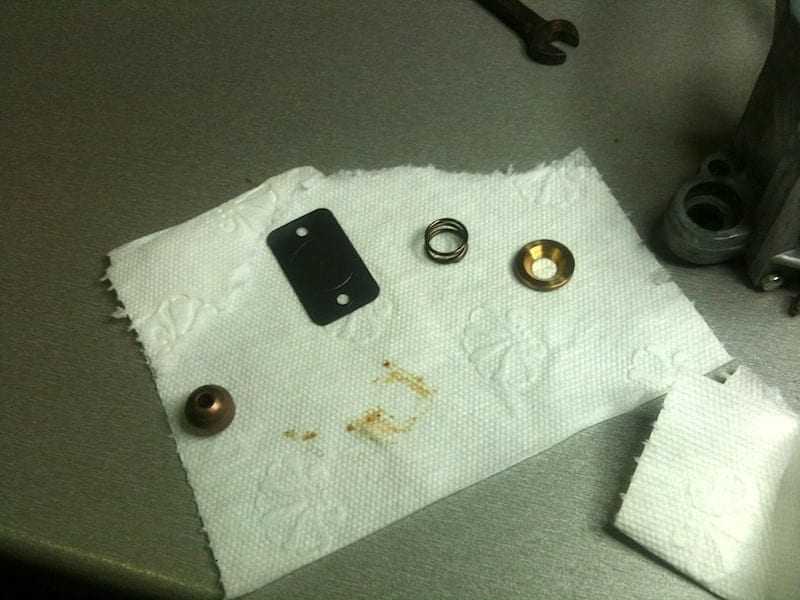

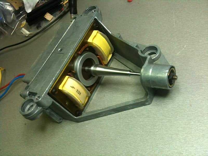

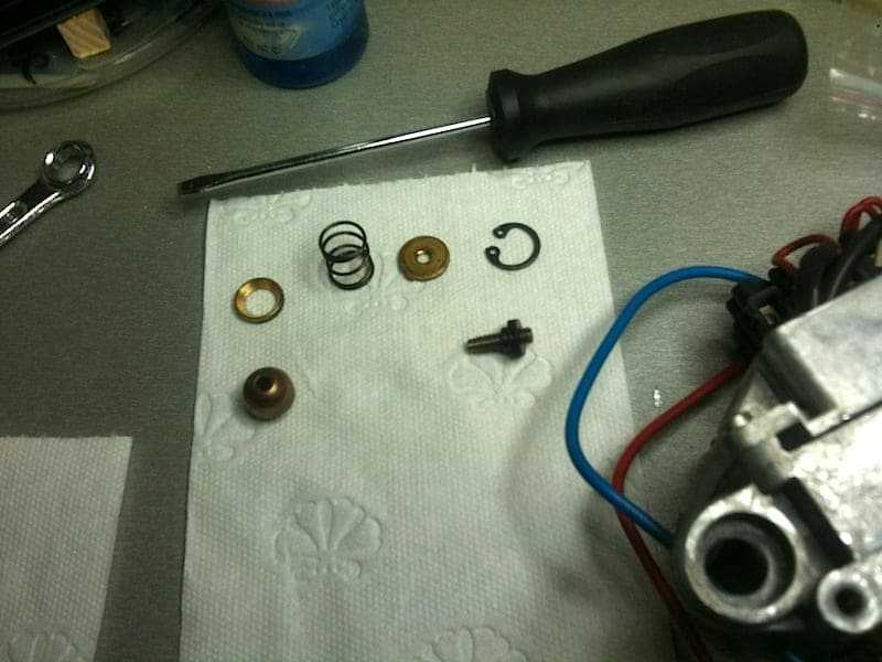

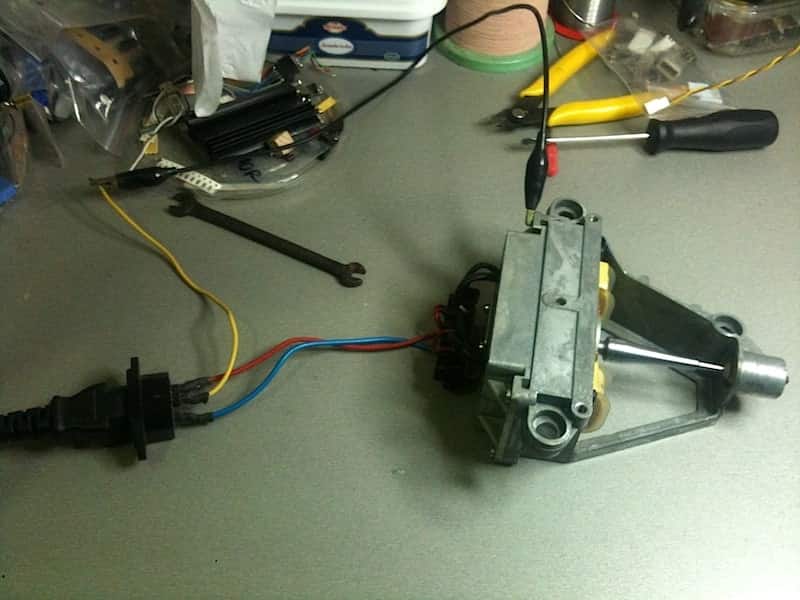

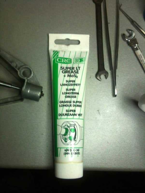

ZZZ Napisano Decembar 21, 2015 Autor Share #37 Napisano Decembar 21, 2015 Danas kupio onaj alat za skidanje osiguraca, onih sa 2 rupice... I neku mast za podmazivanje? Da li je to OK, kao neka litijumska mast? Sive boje. Da li je ova mast OK za podmazivanje? Ili je potrebna neka druga? . Rasklopio motor, (prema foto stripu sa Lenco heaven-a), ocistio delice izopropilen alkoholom i podmazao. . Potrebno je oko 20-30min, za sve. Nema puno delica. . Probao pre i posle. Mnogo manje se cuje obrtanje pri radu na 220V. E sad pratio sam uputstva i tamo nisu stavljali mast u one rupe na lopticama? Nisam ni ja. Ali mi je to nelogicno? Zflazar je reagovao/la na ovo 1 Link to comment Podeli na ovim sajtovima More sharing options...
ZZZ Napisano Decembar 21, 2015 Autor Share #38 Napisano Decembar 21, 2015 Pratio uputstva odavle: http://www.lencoheaven.net/forum/index.php?topic=2087.0 Link to comment Podeli na ovim sajtovima More sharing options...

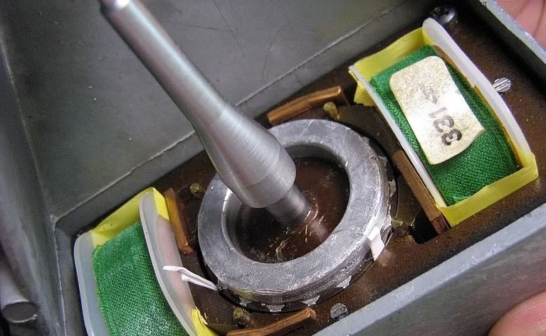

Stradi Napisano Decembar 22, 2015 Share #39 Napisano Decembar 22, 2015 Zato sto se te loptaste biksne podmazuju same tj u materijalu ima ulja. one se izvade i potopte 24 casa u posudu sa nekim retkim uljem i ostave tako, mast treba da stoju kao sto je u uputstvu samu u caurama gde se nalaze te loptaste biksne. Ono sto je dosta zeznutiji deo tj vise igranja je ako treba da podesis one (valjda) se zove stator ako zaor izmedju rotora i statora nije isti sa svih strana ali isti kada je motor pritisnut idlerom ima i to na lencoheaven-u. Sto se tice pravljenja alata za stelovanje idlera OK je ako ga napravis ali visina na kojoj se nalazi plestiglas mora da bude tacna inace ce biti jos gore, to simulira kao da stoji tanjir na njoj. Ta visina je ako se ne varam 25mm od povrsine metala lenca do donje strane plexija, znaci srafovi na 25mm (svasta ja znam izgleda). Link to comment Podeli na ovim sajtovima More sharing options...
ZZZ Napisano Decembar 22, 2015 Autor Share #40 Napisano Decembar 22, 2015 Hvala na dodatnim informacijama Za sada - proverio ocisceni i podmazani motror. Na sasiji. Sa idlerom i diskom. Skoro da nema nikakvog zvuka ni vibracije... Na istoj sasiji sa alu idlerom i originalnim bearingom, sa ne-podmazanim motorom bilo je mnogo vise suma na uvo. Cak i kada se ceo masivni mehanizam motora drzi u ruci slbo se oseca da radi... rekao bih da postoji osetna razlika izmedju neociscenog i sredjenog motora. Sutra podmazujem i stelujem i drugi motor. Link to comment Podeli na ovim sajtovima More sharing options...

Stradi Napisano Decembar 22, 2015 Share #42 Napisano Decembar 22, 2015 O ovome sam ti vec pisao a evo slika. Ako stalno motor ima neki cudan zvuk po malo onda treba da se centrira , popuste se ova 4 philips srafa i stavi nesto debljine oko 2 mm (tu negde manje vise ) ali kao sto vidis na slici na 3 a moze i 5 mesta da bi rotor ostao idealno u sredini, moje iskustvo na servisu motora koja sam ja radio drugarima je u 80 posto slucajeva ovo bio problem a ne podmazivanje, mada je pod obavezno da se podmaze to se podrazumeva, Setio sam se i da se one loptaste biksne su od self oiling bronze, ali posle 40 godina nije lose potopiti ih u ulje sto sam ti vec pisao. Link to comment Podeli na ovim sajtovima More sharing options...
