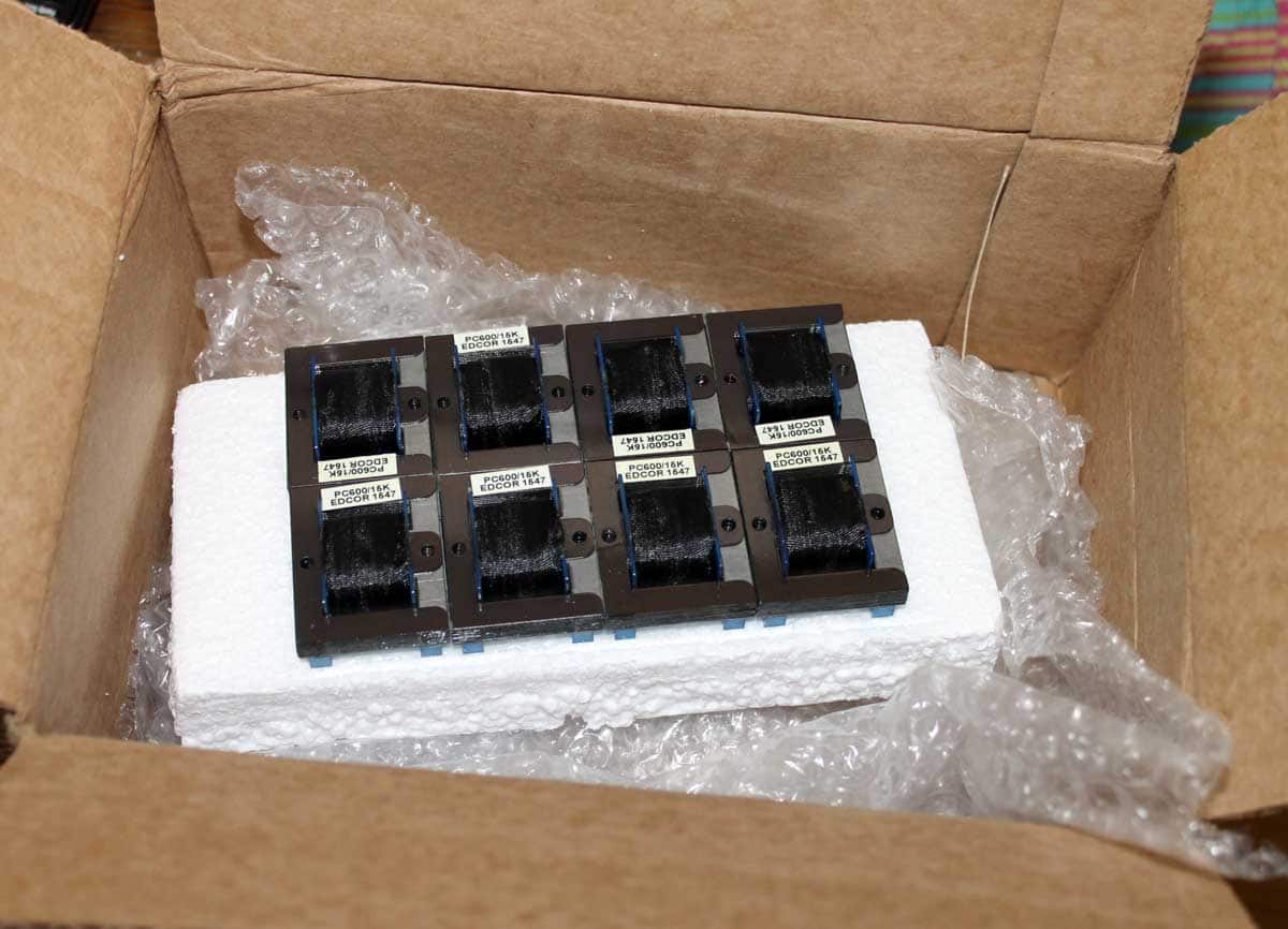

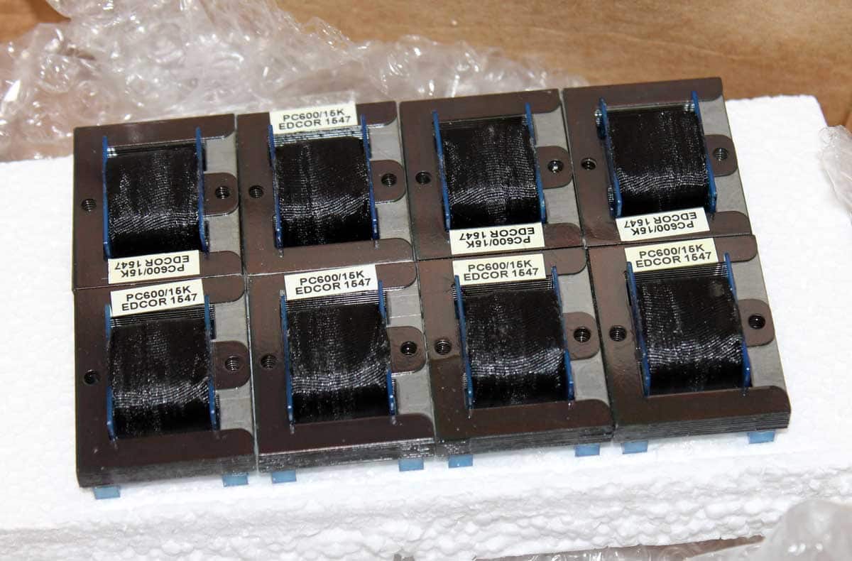

Zen Mod Napisano Decembar 28, 2015 Autor Share #71 Napisano Decembar 28, 2015 ako nekome bude interesantno , trebalo bi uskoro (oko 3 nedelje) da imam par kompleta prepucijuma za M2 - par ulaznih trafoa i dva para Toshiba JFeta , kao komplet cijena , sitnica ........ trafoi po Edcor Germany ceni , Toshibe po ceni LSK parova na big diya , sve to bez shippinga racunajte da je to 100E ako niko ne bude zainteresovan , ce da napravim sebi puuuno M2-ova , da se ima po kuci xformers prihajali jos jedan komplet slobodan ko prvi devojci ,njemu devojka ......... da ne oglasavam u oglasima Link to comment Podeli na ovim sajtovima More sharing options...
dlalkovic Napisano Decembar 28, 2015 Share #72 Napisano Decembar 28, 2015 Koliki je Rdc pojedinih namotaja.? Link to comment Podeli na ovim sajtovima More sharing options...
Zen Mod Napisano Decembar 28, 2015 Autor Share #73 Napisano Decembar 28, 2015 izmerio davno , kad sam napravio prvi M2 PC600/15K pun primar : 44Rdc , 240mH pun sekundar : 235Rdc, 5.7H Link to comment Podeli na ovim sajtovima More sharing options...

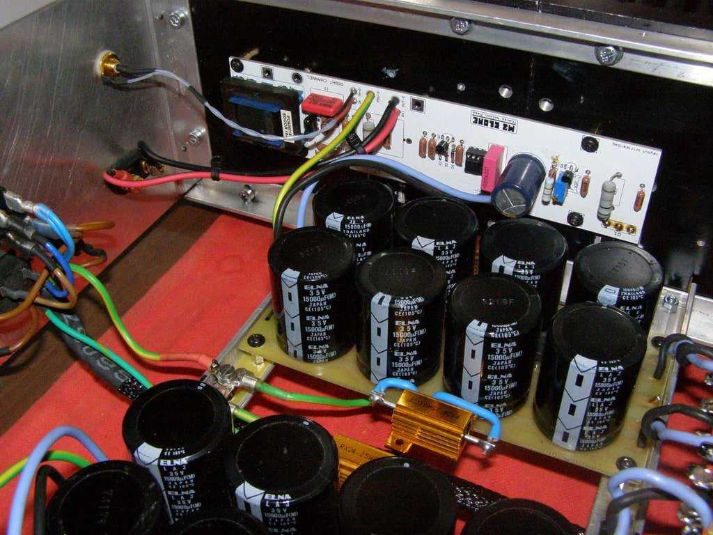

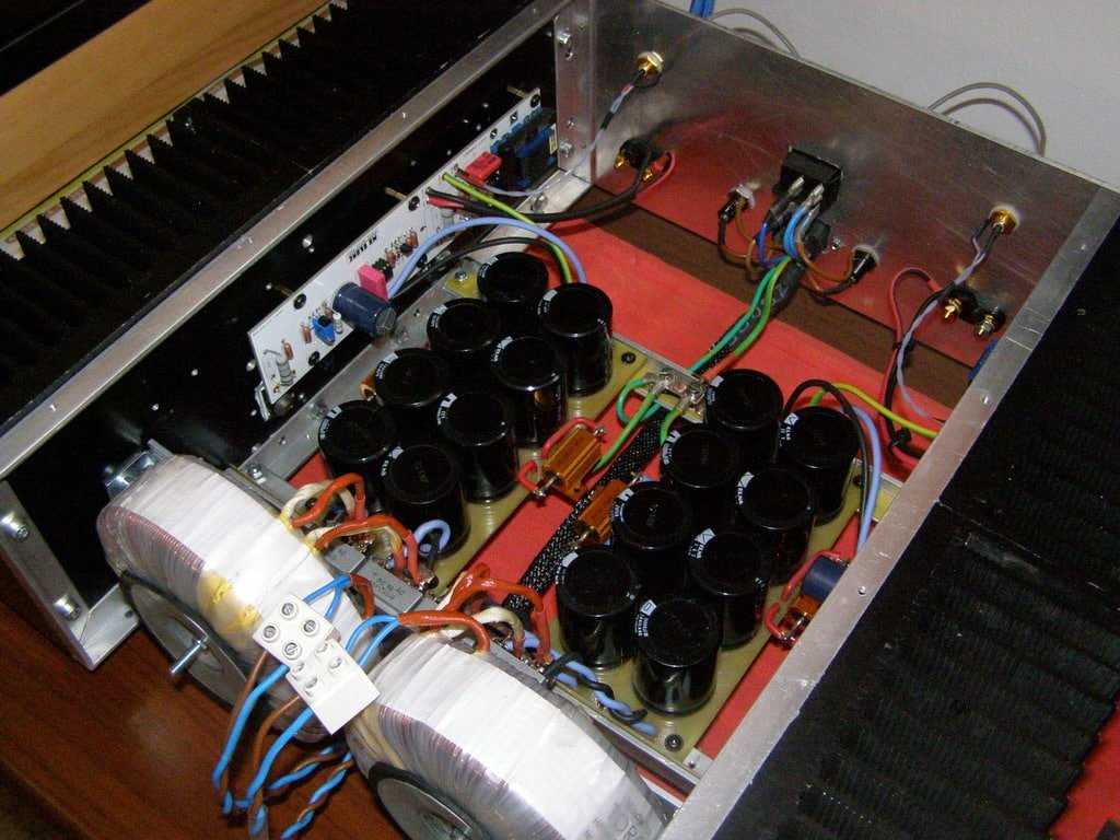

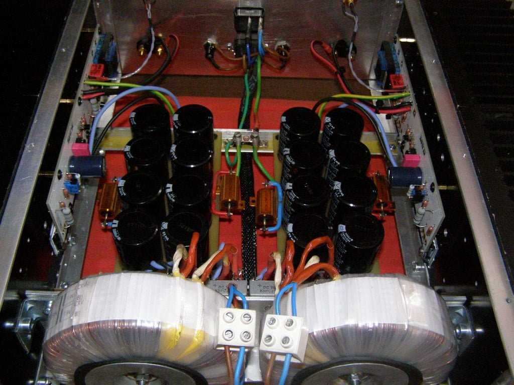

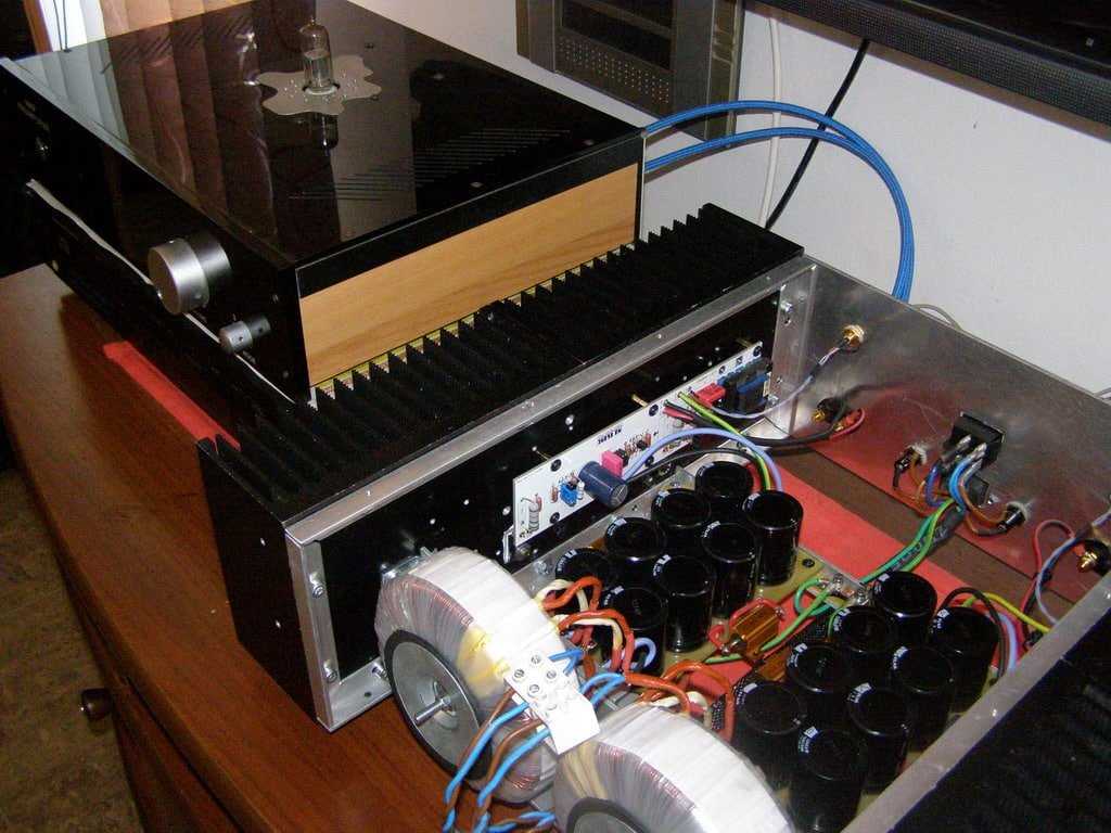

zendral Napisano Septembar 23, 2017 Share #86 Napisano Septembar 23, 2017 Pozdrav svima, Ubacit ću ovdje svoj M2, koji je sklopljen prije par dana, doduše još se radi na završetku kutije. Odustao sam od nestabilnog ciklotrona, a hladnjaci i ostalo je donirano za M2. Pločice su od Tea bag GB s diyaudia, dual mono. Svira par dana i sve radi bez problema, nadam se da će tako i ostati. Hladnjaci su malo predimenzionirani i glatko bi hladili i Aleph 5, ali kad su bili tu dobro su došli. Dual, Woland and silentbob je reagovao/la na ovo 3 Link to comment Podeli na ovim sajtovima More sharing options...
