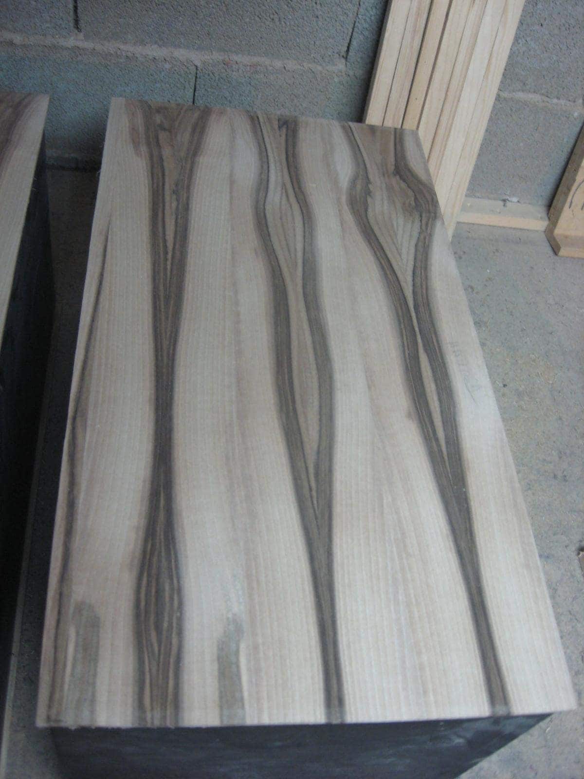

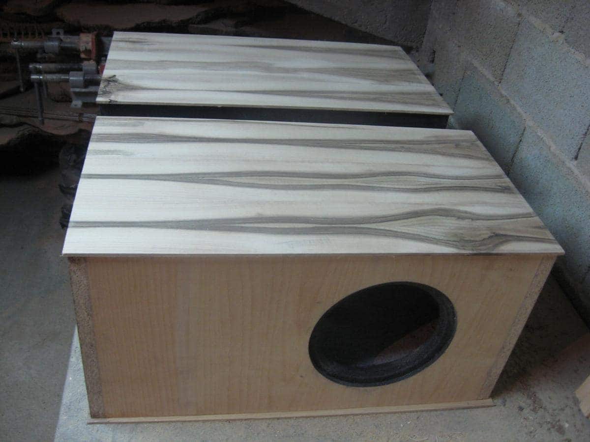

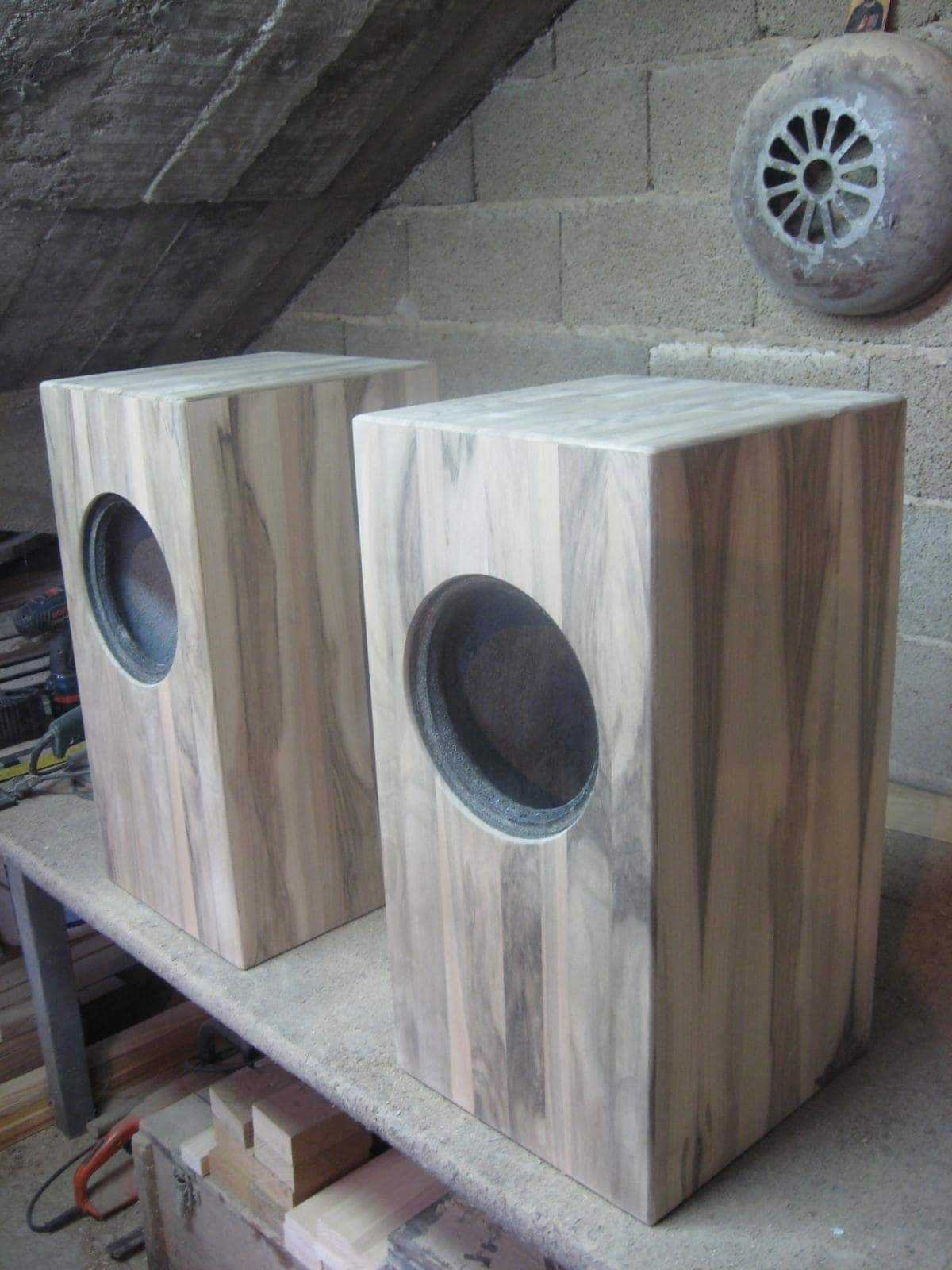

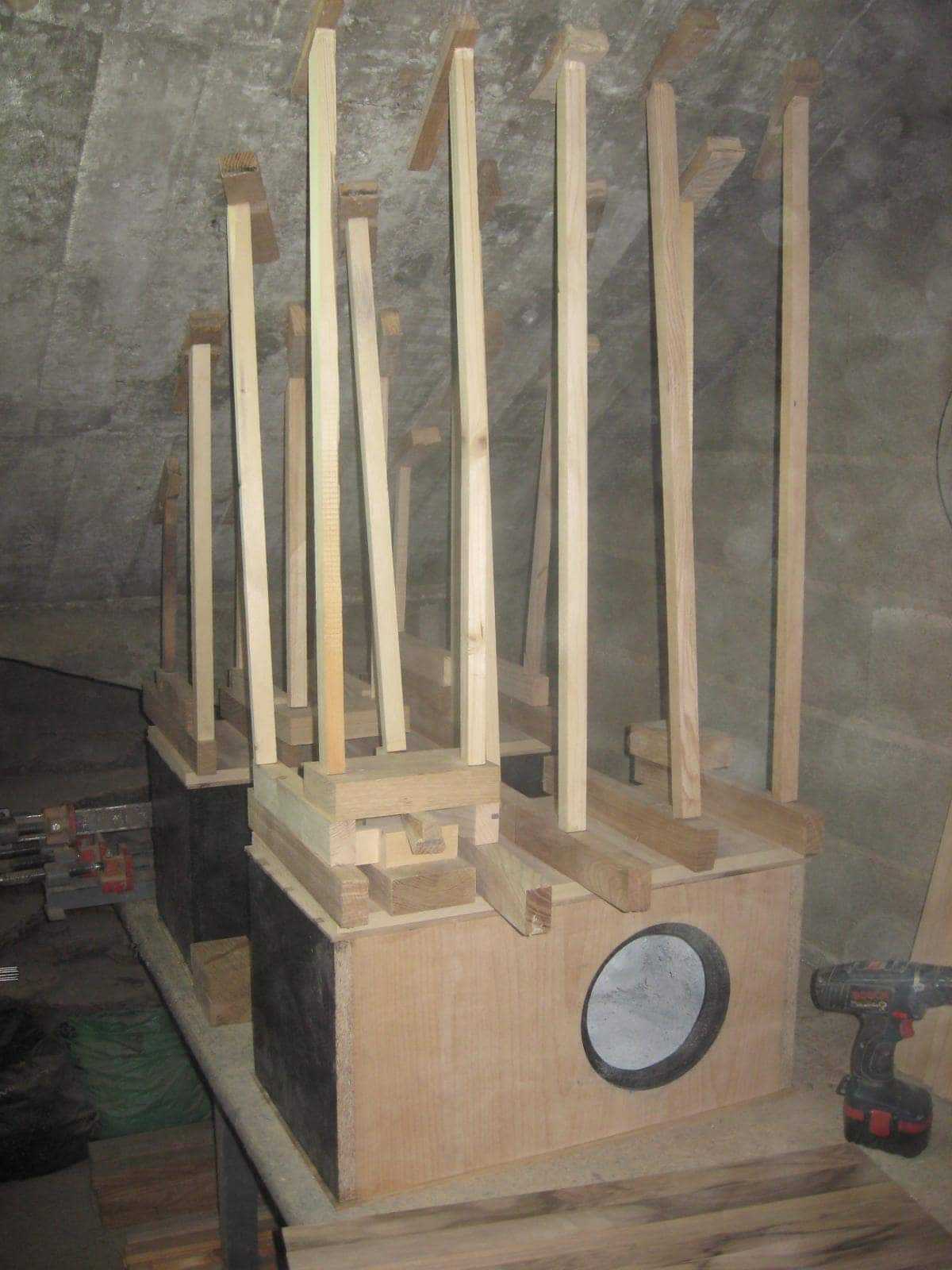

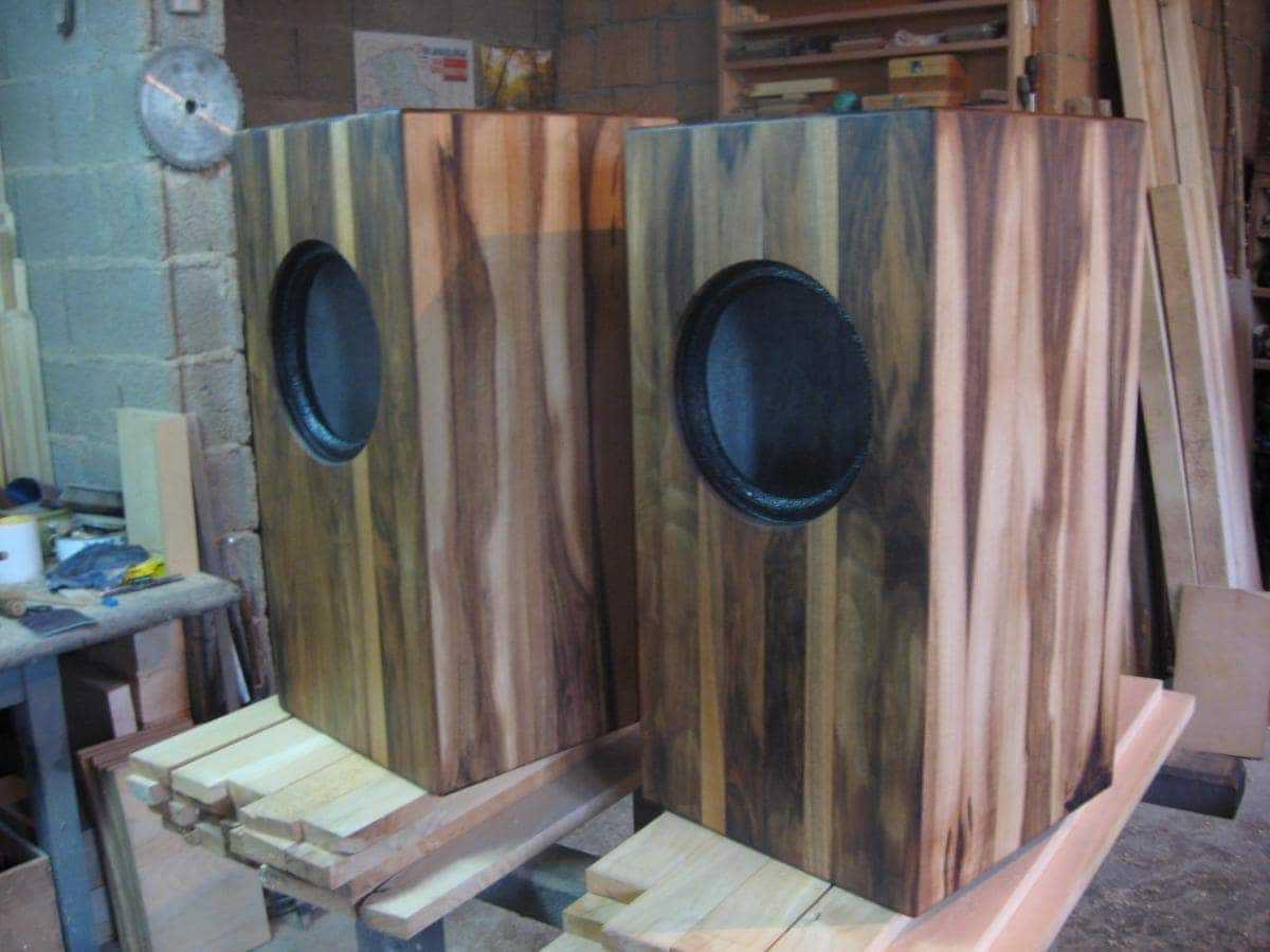

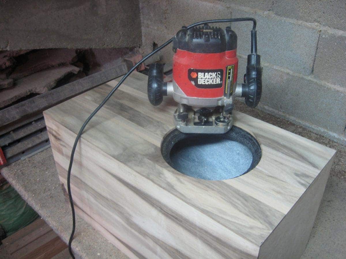

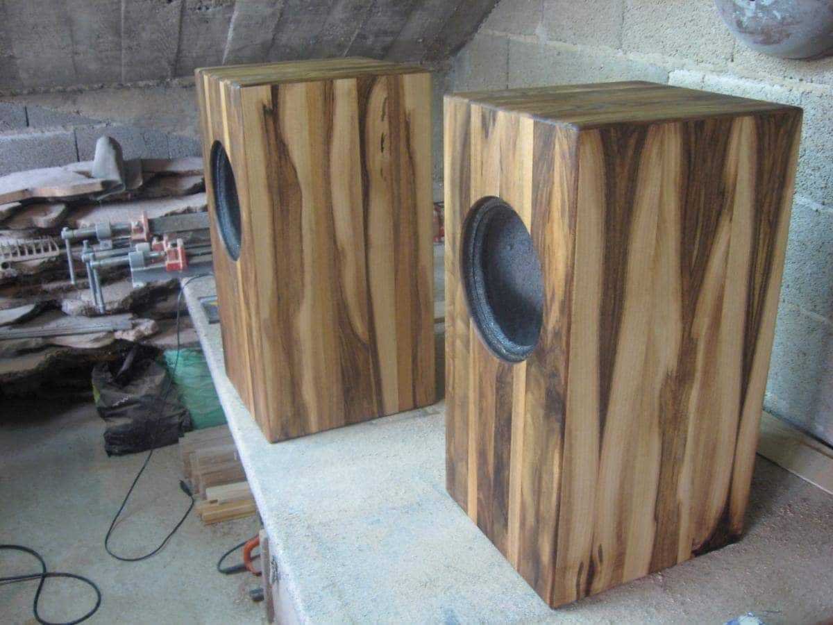

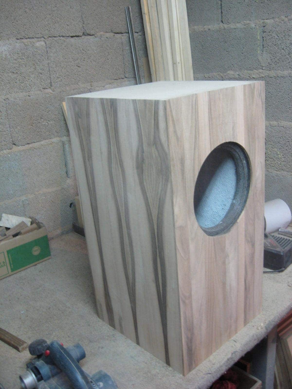

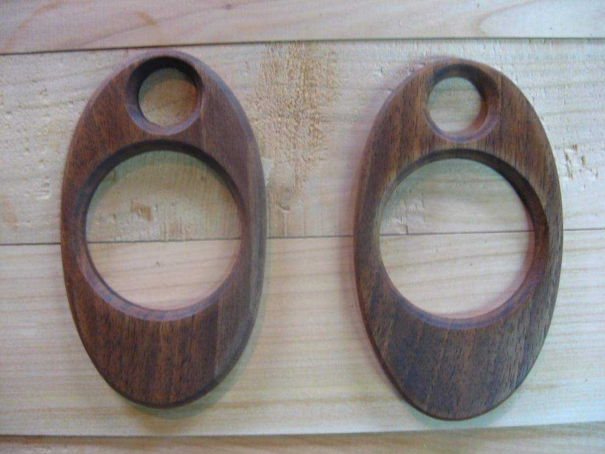

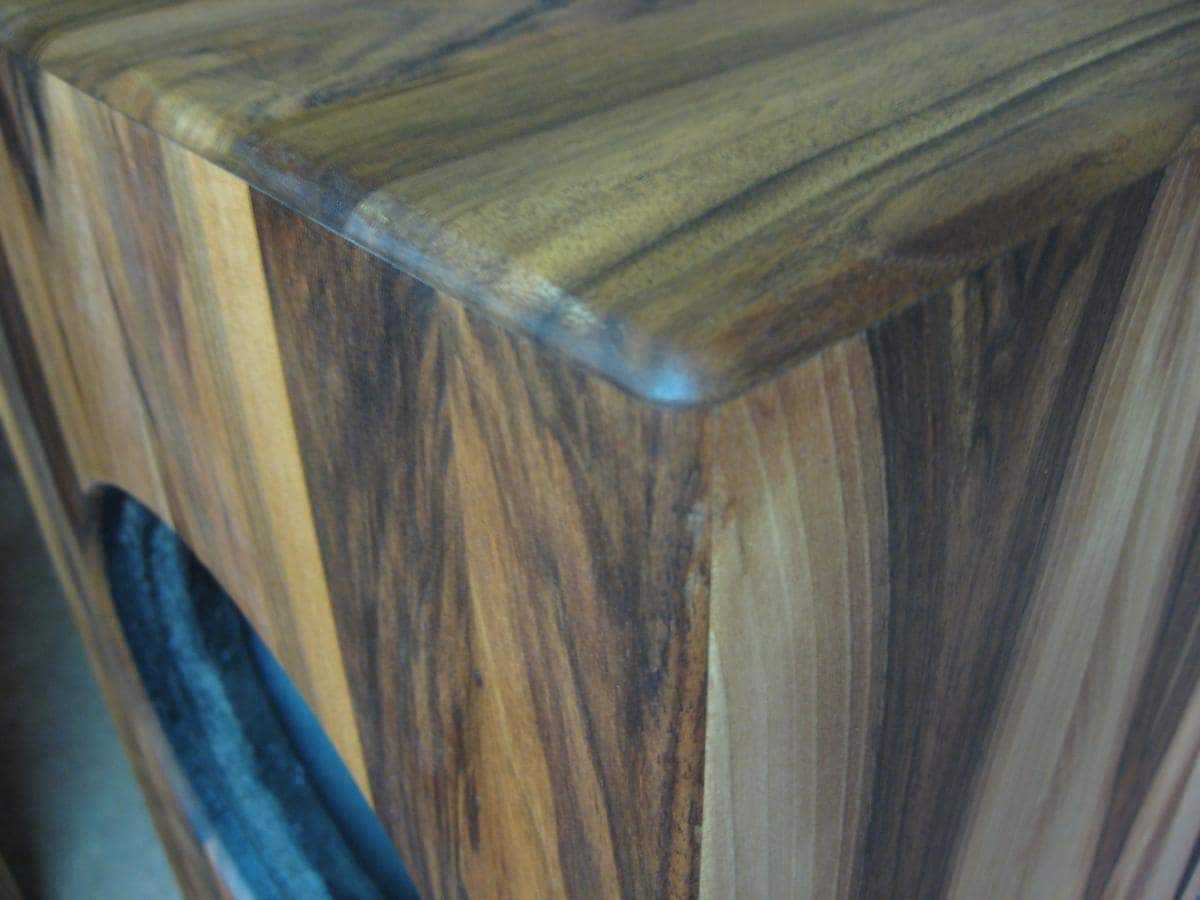

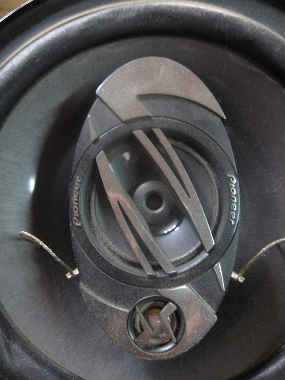

Zadnjih par dana sam zapostavio finalizaciju kutija zbog drugih poslova u radionici ali sve sam bliži kraju .Terminali treba da stignu do subote i to bi bilo to.Izlomio sam neke ružne plastične delove koji su prekrivali srednji i visokotonac i to ću da ukrasim drvenim maskama,evo i malo slika dokle je sve stiglo!

au sunac ti kalaisan ! :hot:
al su kutije ... neverovatno.
ne mogu oci da odvojim, svaka ti cast !
:drinking-2:

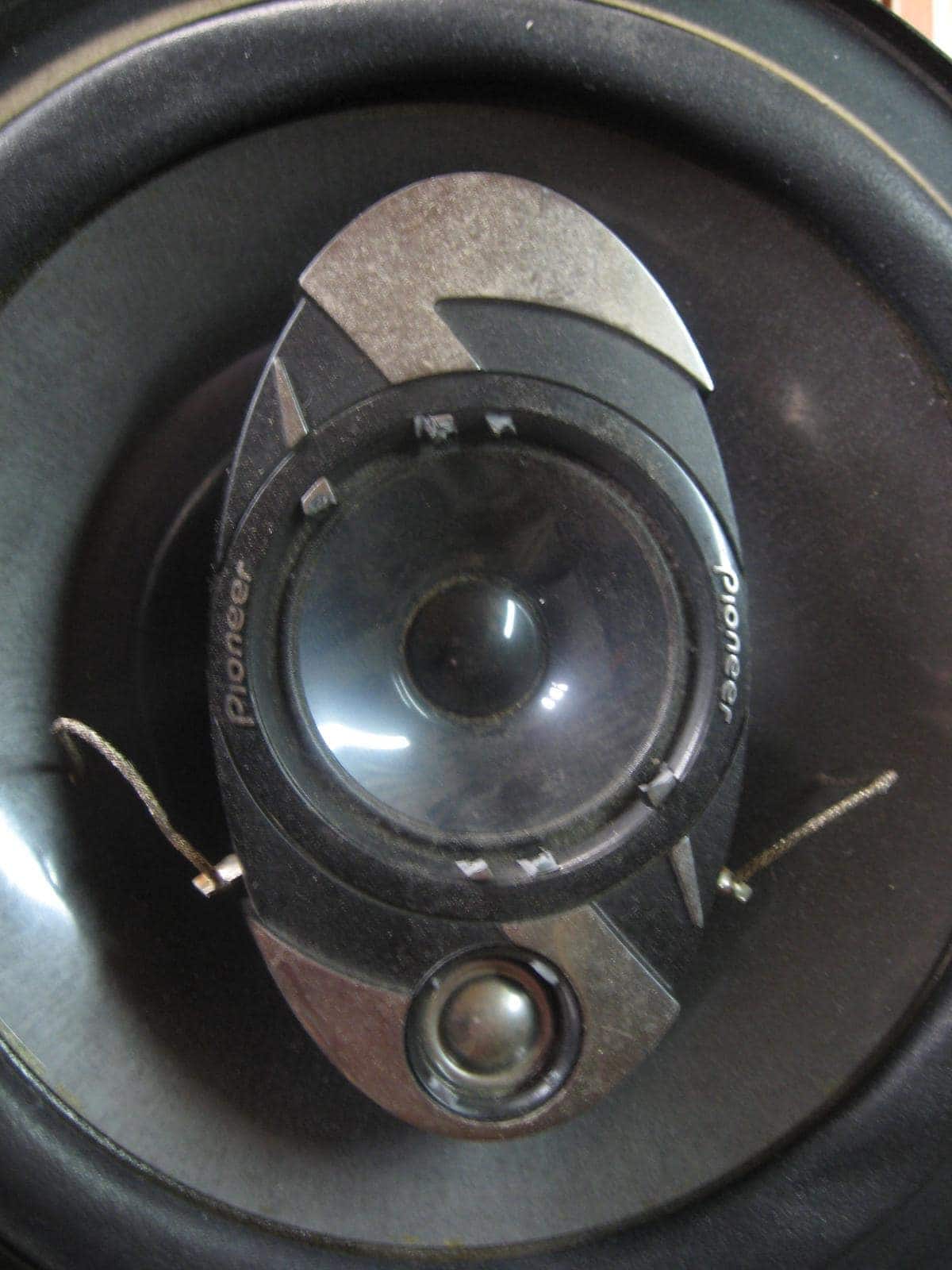

Fly, na tvom mestu nebi ugradjivao Pioneer-e u te zaista prelepe kutije, greota je zbog rupa za srafove. Ako budes kasnije menjao drajver, mogu da ne odgovaraju.
Bolje bi bilo da sacekas dok  se ne nadje neki bolji dajver ( ili drajveri). A ako dodje zbog drajvera do promene dizajna na bas reflex, busenje eventualne rupe za nije tesko.
Svakako se slažem, druže Fly tako si dobre kutije napravio da sad jednostavno moraš da kupiš neki kršten driver za njih :oke:
Npr neki Fostex fullrange i uživancija :)
Ali ljudi ti pioneer nisu FR i možda čovek nije nikad slušao fullrange, i ja sam pravio sa ovalnim pioneer dvosistemcima CT dobro je radilo završilo u nekoj kafani  :laugh1tooht:
Ali taj zvuk nema veze sa FR bolje gledaj u pravcu nekih 8" coax drivera u rangu cene sa sonido ima beyma ali skupo treba da prodaš dvoja vrata od orahovine(lupam)
I koja muzika se sluša, ako je elektronika npr, FR ode pa-pa
Nego, glup sam pa moram da pitam. Je li ovo neki furnir ili? Ako jeste koji je? Svidja mi se...
Pa nije to klasičan furnir ,pre bih to nazvao oblogom ,ova je konkretno debelo 5 mm. a to ja biram kada iz komada  režem listiće debljine koja mi odgovara i posle ih lepim,ovo je orah naš evropski!
Hvala svima na pozitivnim komentarima,trenutno će svirati ovi drajveri u njima ,nemam više mogućnosti trenutno ali ako bude nešto u budućnosti svaka vaša pomoć biće od velikog značaja za mene!
