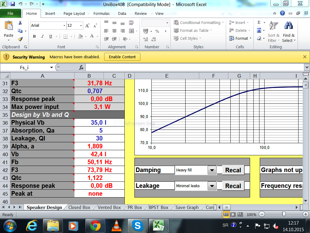

Druže Stolaru, bogami moraćeš malo da se pomučiš i sa parametrima i sa programima za projektovanje zvučnih kutija, npr. uni box,lako je, samo uneseš TS parametre odabranog drajvera i program ti izbaci kako izgleda frekventni odziv za zadatu kutiju. Generalno, za kompresiju traži drajvere koji imaju Qts>0,5  i približno sličan Vas (zapremina), tako možeš da proveriš šta se dešava i sa drajverima koji odstupaju od tih vrednosti, mislim da je bilo dobrih rezultata u komresiji i sa drajverima čiji je Qts i manji od 0,5. Dodavanje vune(može i prirodna ali dobro raščešljana) čini da drajver 'vidi'  veću kutiju i produbljuje bas. Ti  očigleno želiš fullrange drajver sa visokotonskom trubicom (double cone) ,koja je mantirana na isti kalem kao i bas ,a koaksijalac je uobičajeno ime za drajvere koji imaju visokotonac montiran u centru basa i za njih ti treba skretnica. Ima dobrih fullrange drajvera koji nemaju trubicu, nego jedan drajver odrađuje sve, npr MarkAudio pomenut ranije u temi, ili Visaton B200. Filc na stranicama može da bude dobar, ali zavisi od filca, kažu da onaj zbijeni pamučni filc od santimetar - dva koga ima u tapetarskim radnjama previše umrtvljuje zvuk. Možda ti je sigurnija varijanta sunđer pravljen posebno za to - tabla sa jednom stranom ravnom, a druga je sva u nekim piramidama- ima u oglasima Kupujem Prodajem.Plavo beli telefonski je dovoljno dobar za početak, još bolje ako nađeš paricu sa posrebrenim bakrom unutra, to ti i nije kritično za početak- uvek možeš da kasnije zameniš boljim kablom. Dihtovanje Drajvera i bloka sa konektorima je bolje da uradiš sa BlueTuck-om, nešto kao živa guma, samo se lakše oblikuje u tanke glistice i ne lepi se toliko. Konektori -  Kupujem prodajem- nađi neke polovne ili kod TomeMajstora http://diy.kpizlog.rs/Zvucnici-Oprema-i-delovi-1-638-1-grupa.htm , ili u prodavnicama Kanibal (u Piramidi) ili Elementa...Oblaganje 5mm debelom orahovinom je dobar potez, em estetika, em dampira ivericu da manje bruji, sendvič materijali su izgleda najbolji.  I gledaj da malo naučiš štogod o teoriji, čitaj o temi koja te zanima-npr. o kompresionim kutijama, o TS parametrima drajvera- ima dovoljno štiva na netu, čisto da bi lakše shvatio savete koje dobijaš ovde. Voleo bih da vidim te kutije finiširane orahom!! Samo hrabro.
