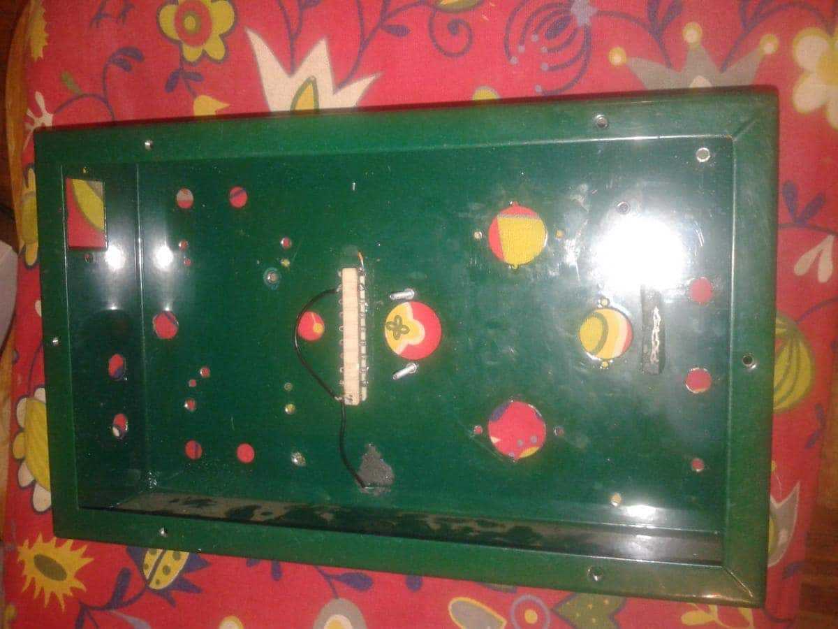

6P6S (6V6) SEP ver.2
чика-Брка
evo posle zavrsetka PP sa 6P6S (6V6) dodje red na jedan mali SEP.

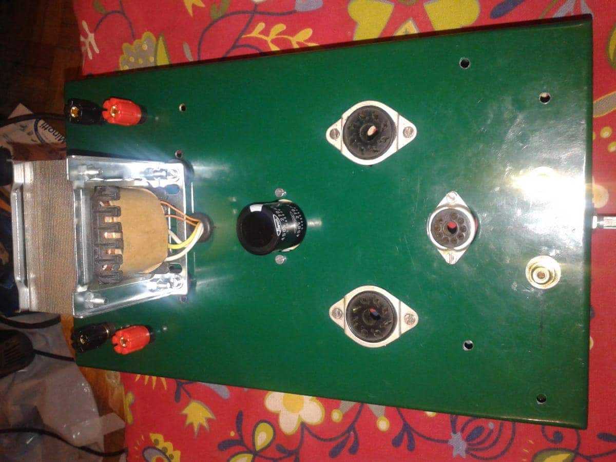

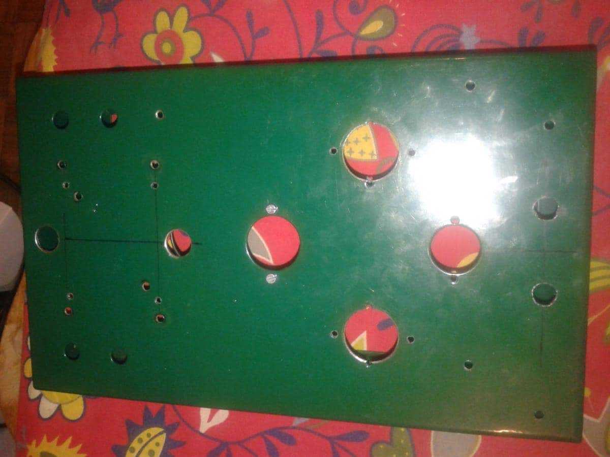

mala, zgodna, sexy sasija. zelena za sada.
kao i PP, bice uradjen nadvoje-natroje, jer i ta sasija ide na plastifikaciju.
naravno, prvo malo da se poslusa.
prevashodno je bio SET sa 6P14P (EL84), ECC82 i 5C4S (5Y3GT)
ispravljacicom, ali je mrezni trafo umro (ne znam zasto a i ne interesuje me).

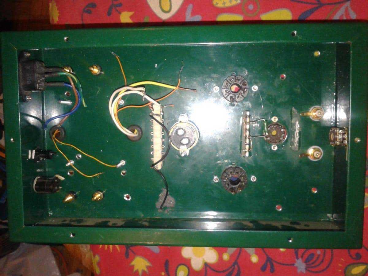

sve raskupusano, i baceno u djubre. i kremirani delovi i sitne dzigerice.
tonski (iz radija) koji su bili premotani na 3,5K zamenjeni sa 6K, a oni
metuti u riznicu - jer je bio SET, a bice SEP.
monirano ovo do sad.

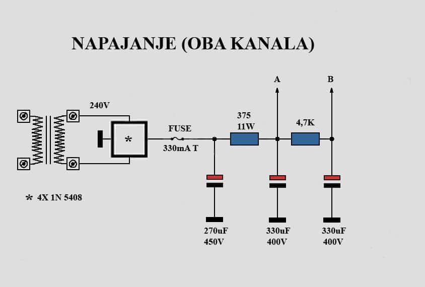

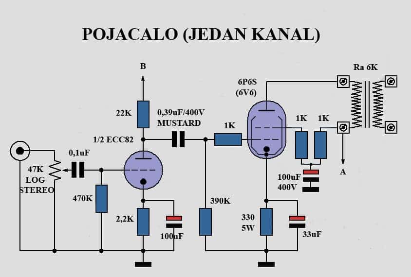

nastavak sledi - sema i ostalo.
:drinking-2:

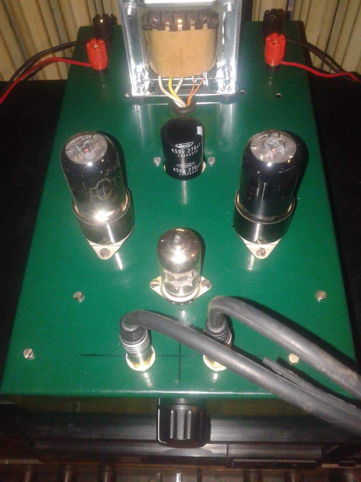

6P6S (6V6) SEP ver. 2 - zelenko zavrsen.
iako je uradjen nadvoje-natroje zbog zelje da se cuje
pre plastifikacije sasije, radi super. zvuk je super iako je
uradjen diskretni ispravljac umesto cevnog. ja inace
obozavam cevne ispravljace, ali ovde mrezni trafo diktira
sta i kako.
bez obzira na sve, ponajvise gabarite, sasvim pristojno pojacalce
sa svojih stidljivih 4W snage. ostalo kod mene ili otislo u neki
drugi dom, svejedno. i ja sam zadovoljan a i neki potencijalni
buduci vlasnik ce biti zadovoljan. nije za razglas, ali za svakodnevno
slusanje muzike na osrednje osetljivim zvucnicima je super.
:drinking-2:
sad, u nove pohode. cekaju jos 3 singla i 2 preampa da se naprave.
a o zvucnicima da i ne govorimo. bice i tu jedan zanimljiv projekat,
4X Audax 4 inca fullrange sa plavim tekstilnim vesanjem+ ribbon po kutiji.
ali, sve u svoje vreme.
:drinking-2:

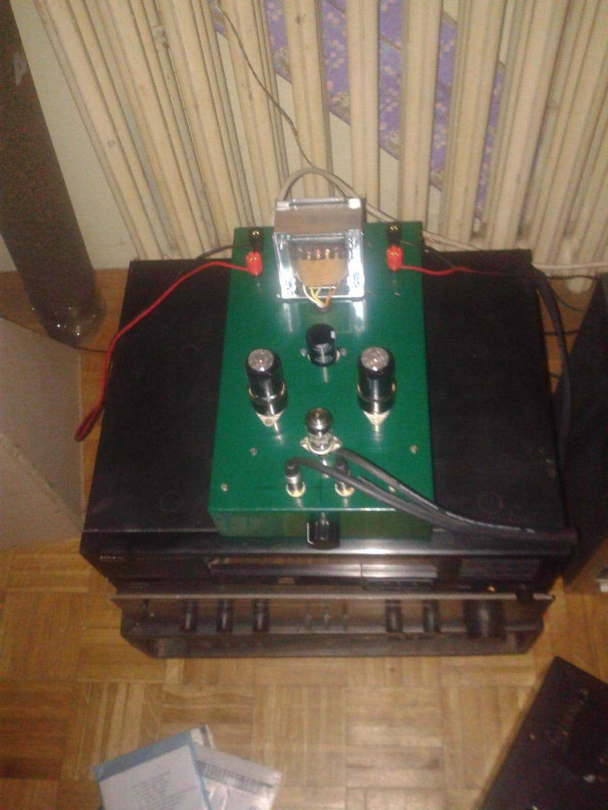

Slušao kod čika Bojana, šta reći, ne dobro nego odlično pet + za čika Brkinog zelenka :good2:
Malo lepo zgodno. Zvuk, dinamika i detalji u prvom planu, ne umem da opisujem zvuk, toliko, sviđa mi se.
Bio mali clash sa mojim osamdesčetvorkama, čika Bojan je uočio sve razlike prednosti i mane. Posle slušali i Crown 300 dc, :crazyrocker: opaka mašina ali za tiho slušanje ceve su i mama i tata.
EL84 je odlicna lampa, i za SET i SEP.
ali 6V6 ili ruska 6P6S je mnogo, mnogo bolja zvucno.
meni se trenutno motaju trafoi za finalnu verziju 6P6S SEP.
6K / 6 oma. stojali mi u riznici neki oko 20 kvadrata s jezgra trafoi
sto sam pazario bog te pita kad u Severcu.
pa reko, bolje da se premotaju nego da stoje bezveze.
