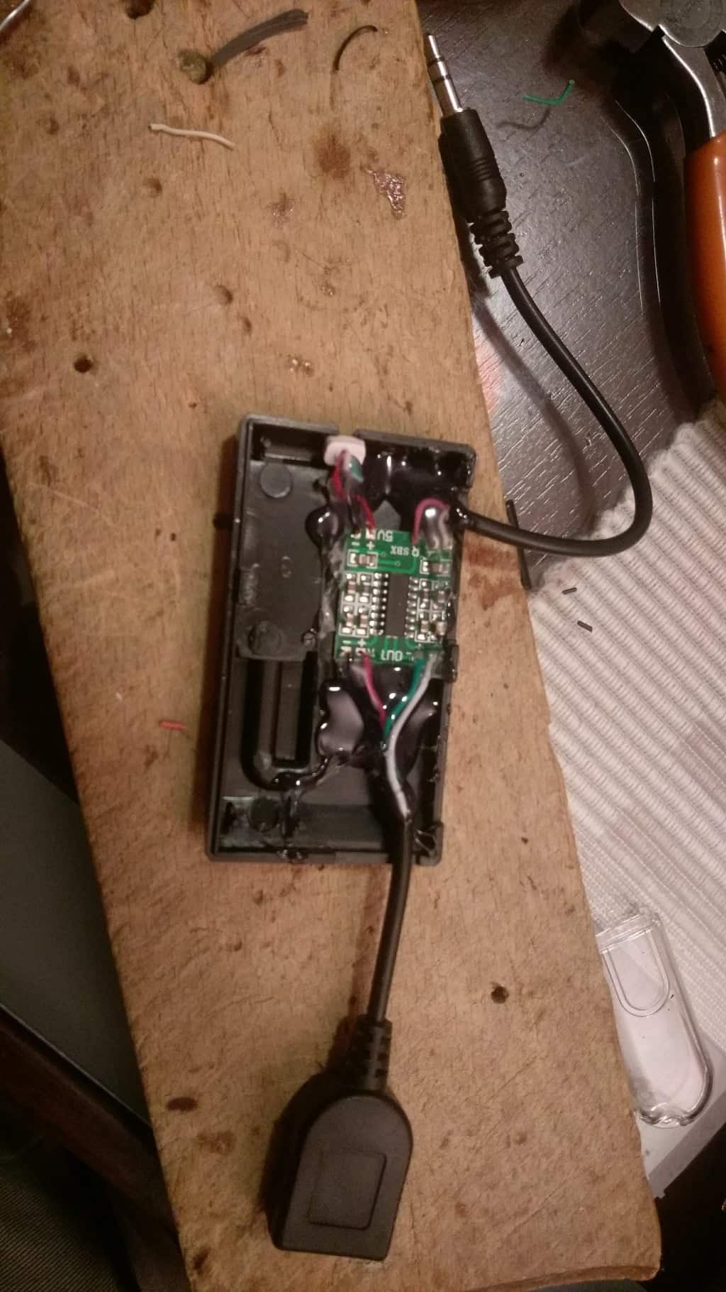

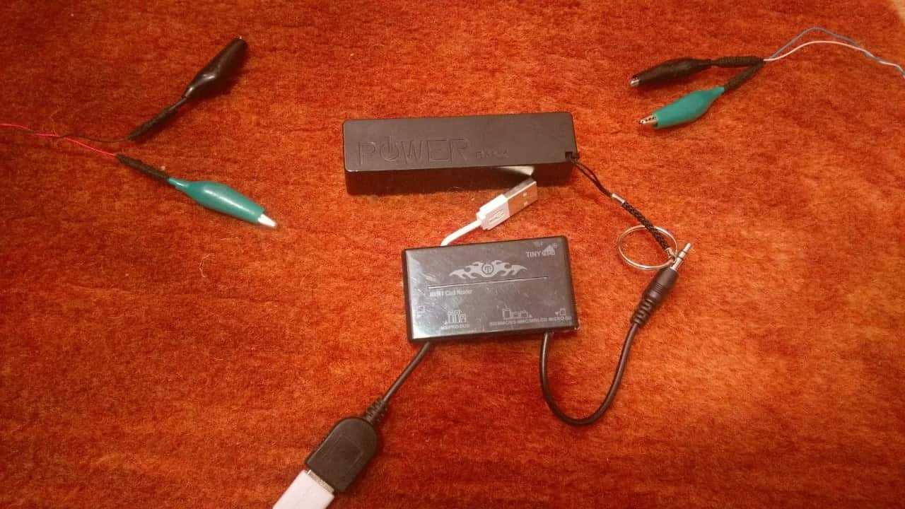

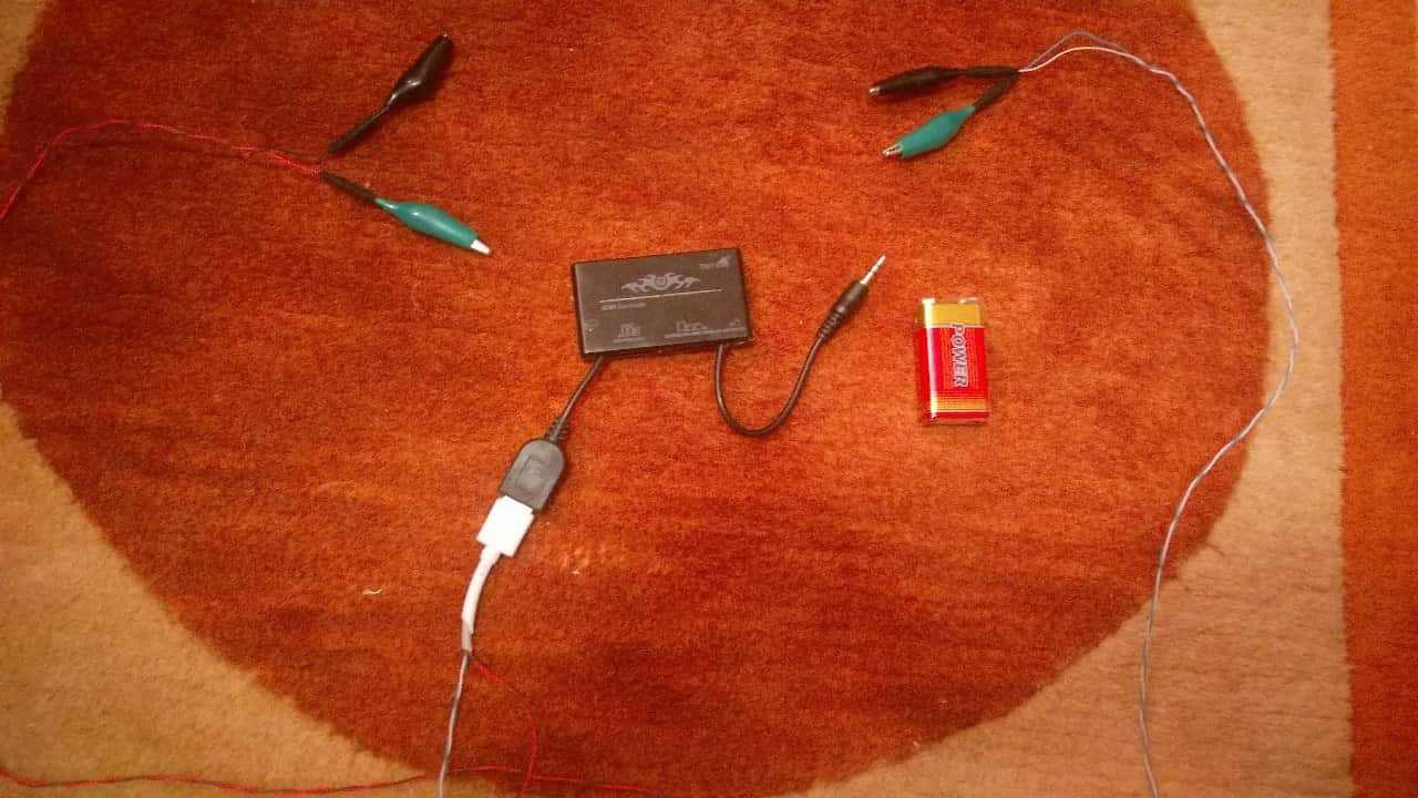

Vix Napisano Mart 7, 2017 Share #134 Napisano Mart 7, 2017 Jos nesto. Amp ne radi sa onim vecim "Power Bank"-om, osim ako se pojaca do kraja. Tj. Amp trosi malo struje, a onaj Power bank ima "current sense" koji ga iskljuci nakon par sekundi. Moracu da ugradim jos neki potrosac, neku jacu Led diodicu... Link to comment Podeli na ovim sajtovima More sharing options...
Woland Napisano Mart 7, 2017 Share #135 Napisano Mart 7, 2017 13 hours ago, sir Oliver said: Meni žena to kaže i na slušalice kad slušam. Oženio sam slepog miša. 13 hours ago, Vix said: Zamislite pojacam, a zena ulazi i kaze mi da utisam, preglasno je! niste vi shvatili šta su vam one rekle.. sir Oliver je reagovao/la na ovo 1 Link to comment Podeli na ovim sajtovima More sharing options...

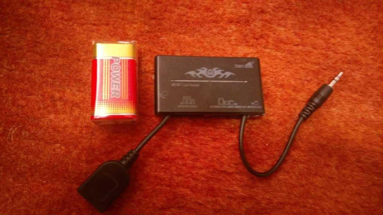

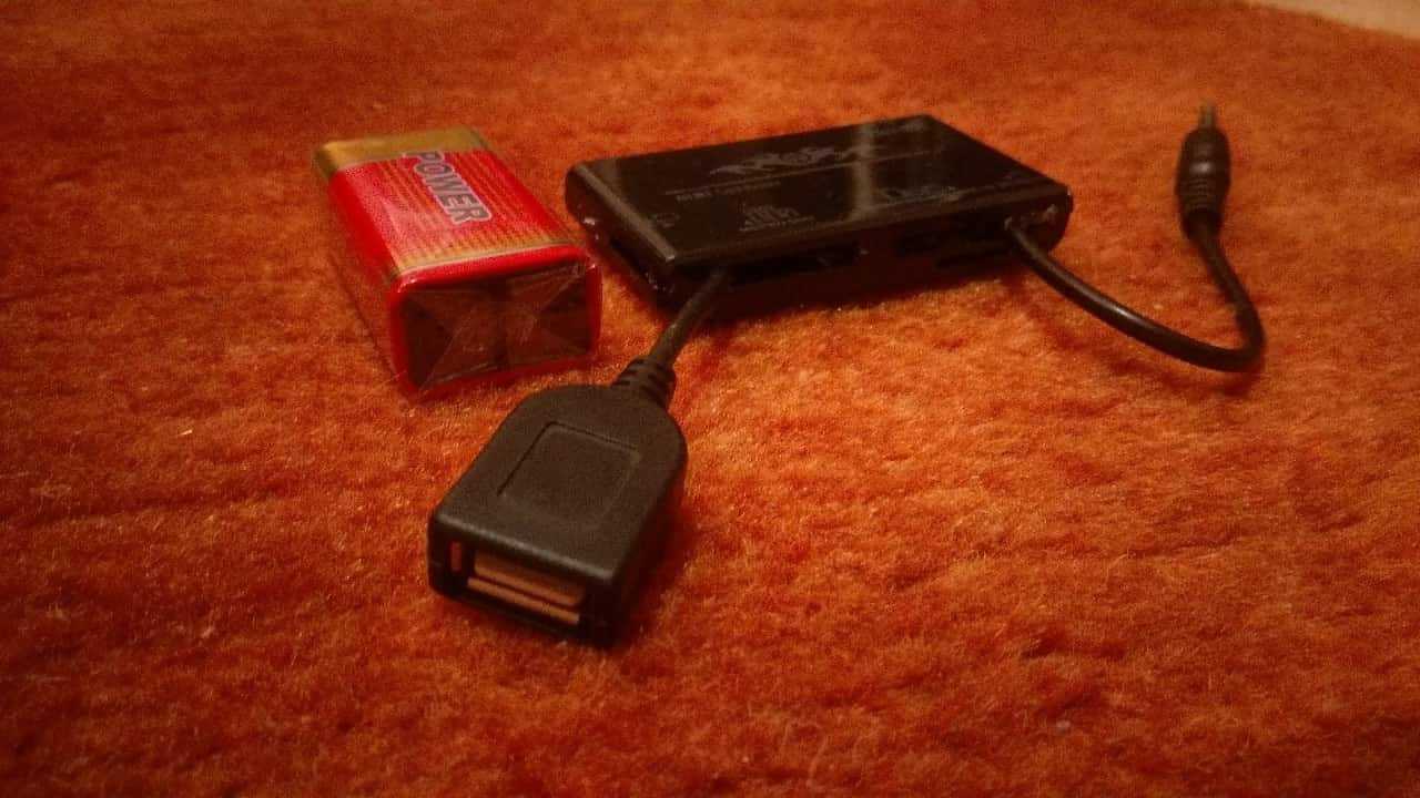

Vix Napisano Mart 8, 2017 Share #136 Napisano Mart 8, 2017 Evo upravo gotova i druga "mini-verzija"...proba sutra... skrstic je reagovao/la na ovo 1 Link to comment Podeli na ovim sajtovima More sharing options...
Vix Napisano Mart 10, 2017 Share #137 Napisano Mart 10, 2017 Radi, i od sad ga nosim u torbi, za slucaj da naletim na neke zvucnike I svakako ga donosim na FAK, ako ga bude... skrstic je reagovao/la na ovo 1 Link to comment Podeli na ovim sajtovima More sharing options...

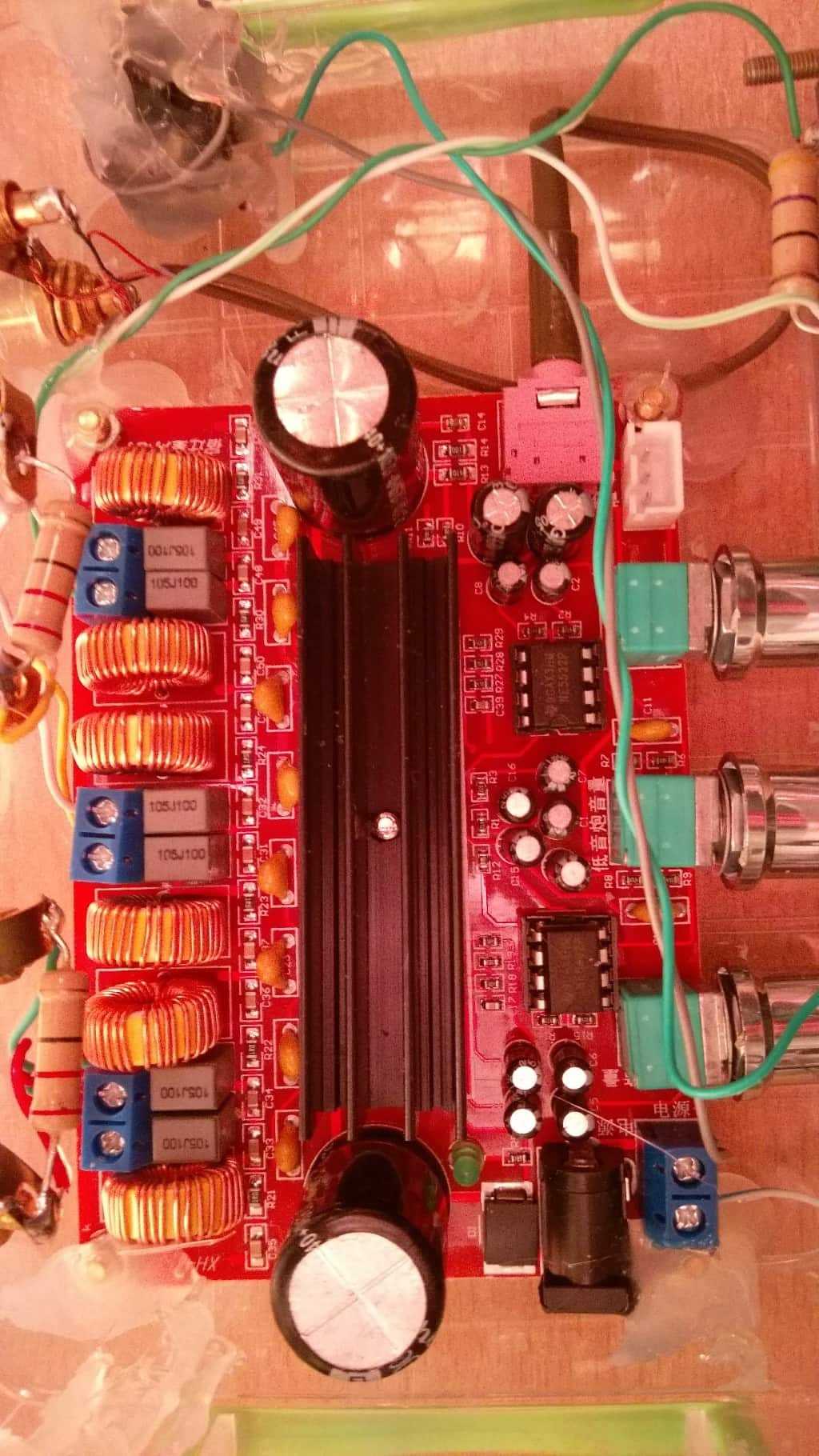

Vix Napisano April 8, 2017 Share #144 Napisano April 8, 2017 Igrao se danas malo sa tda 7297, tda 8932 i tpa 3118. Promenio zvucnike, pa zato. Samo da je opet, po X-ti put, uverim da ima malo smisla ocenjivati pojacalo nezavisno od zvuchnika i obrnuto... Naime, sada sam stavio Creative Sounds CSS 125 fr fullranger u ml-tl cevku... Ovaj zvuchnik inace najbolje radi u zatvorenoj kutiji. Moze i u ML-TL, ali... Sa tda 7297 se desilo da je mid-bas postao prenaglasen, a visoki se nesto pogubili. Srednji je ok, meden. I, zbog manje osetljivosti, CSS125 trazi vise snage od pojacala. I tu se ja setim da mi je TPA 3118 sa prethodnim zvucnicima bio lagan u basu. I tako odkacim ja tda 7297 i Prikacim TPA 3118. Napajanje 19v switchersko od laptopa (x2-za svaki kanal po jedan). I? Kao sto sam ocekivao, bas je bas onako kako treba, nema muljanja. Glasnije svira, TPA moze lepo da ih potera. Ali...srednji, a pogotovo visoki nisu na nivou sa TDA 7297. Zvucna slika je nekako razlivena, zenski vokal je razvucen, svugde i nigde, a pevacici malo curi kroz nos Visoki malo metalni i reskiji, opet kazem da mi se ne svidja Ukupno, fali neka opustenost i neka "tecnost" u zvuku...sve to glasno, lupa bas, ali nesto nervozno... Sad, mozda bi ti nedostatci kod tpa 3118 mogli biti otklonjeni boljim kodenzatorima, boljim napajanjem i cevnim buferom ispred. Ali, nisam bas siguran da li da forsiram stvari u tom pravcu, ili pak, zamenim zvuchnike, i nadjem neke koji "se slazu" sa Tda7297, posto mi se ono zvucno vise svidja. Eh, opet taj crv.... Link to comment Podeli na ovim sajtovima More sharing options...

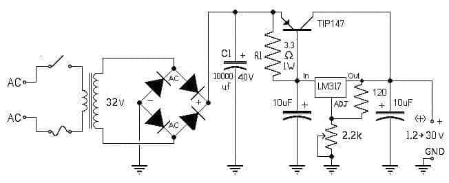

sir Oliver Napisano Novembar 7, 2017 Share #145 Napisano Novembar 7, 2017 Čekam da mi stigne sa Alija Imam spremno switchersko napajanje za njega 24V 10A ali me kopka da li bi klasično napajanje sa trafoom bilo bolje. Imam i trafo 24V u furdi. Imate li neku šemu za regulator 24V 10ak A? I da li preporučujete linearmno napajanje u odnosu na switchersko? Link to comment Podeli na ovim sajtovima More sharing options...
Vix Napisano Novembar 7, 2017 Share #146 Napisano Novembar 7, 2017 Ajde daj linak da vidim koji, bas me zanima? Jos ih nisam skroz otpisao Evo pisao sam u drugoj temi, sklopih ovo na brzinu za spavacu sobu, ne znam da li mi se cini, ali zvuci bolje nego prethodna (tpa3118 d2), a ne bi trebalo...ovo je obicni tpa 3116, cak ima NE5532 na ulazu i neke shit potove... Sad bi njemu legao Korg B1 buffer ko guza na nosu... Ps.d Vidi Pass Zen V3 shemu naponskog stabilizatora za Mosfetom, jeste da disipira ali moxes napraviti lepo stabilizovano napajanje Link to comment Podeli na ovim sajtovima More sharing options...
NIXIE Napisano Novembar 7, 2017 Share #147 Napisano Novembar 7, 2017 Vix, turi mu OPA 2604 pa ćeš da vidiš razlike. To je izgleda verzija sa tonskim kontrolama? Link to comment Podeli na ovim sajtovima More sharing options...

sir Oliver Napisano Novembar 7, 2017 Share #149 Napisano Novembar 7, 2017 @Gosha 2*120w = 240W 240W sa 24V napajanja je 10A Od viška glava ne boli. @Vix Evo linka https://www.aliexpress.com/item/NEW-XH-M543-high-power-digital-power-amplifier-board-TPA3116D2-audio-amplifier-module-Dual-channel-2/32820689047.html?spm=a2g0s.9042311.0.0.YhdmG6 Da li je potrebna stabilizacija ili dovoljno samo ispravljanje 24V? Da mu ne bude previše napona posle ispravljanja 24V? Trpi do 26V. I pre svega da li je trafo + ispravljač bolja solucija od switchera ( za ovu primenu)? Ima li neki savet za tweak ovoga? Promena nekih komponeti za bolje? Kondići, induktiviteti,... Link to comment Podeli na ovim sajtovima More sharing options...

NIXIE Napisano Novembar 7, 2017 Share #152 Napisano Novembar 7, 2017 14 minutes ago, sir Oliver said: @Gosha 2*120w = 240W 240W sa 24V napajanja je 10A Od viška glava ne boli. @Vix Evo linka https://www.aliexpress.com/item/NEW-XH-M543-high-power-digital-power-amplifier-board-TPA3116D2-audio-amplifier-module-Dual-channel-2/32820689047.html?spm=a2g0s.9042311.0.0.YhdmG6 Da li je potrebna stabilizacija ili dovoljno samo ispravljanje 24V? Da mu ne bude previše napona posle ispravljanja 24V? Trpi do 26V. I pre svega da li je trafo + ispravljač bolja solucija od switchera ( za ovu primenu)? Ima li neki savet za tweak ovoga? Promena nekih komponeti za bolje? Kondići, induktiviteti,... Mnogo će biti, samo ispravljeno 24VAC će biti oko 30VDC. Može da se uradi nešto ovako najprostije. Trebaće ti nešto hladnjaka, za oko 60W disipacije. Ili trafo 18VAC bez stabilizacije, ali to je rizik za TPA. Link to comment Podeli na ovim sajtovima More sharing options...
sir Oliver Napisano Novembar 7, 2017 Share #153 Napisano Novembar 7, 2017 Može li ovaj 147 da propusti 10A? Da se doda još jedan? Link to comment Podeli na ovim sajtovima More sharing options...
NIXIE Napisano Novembar 7, 2017 Share #154 Napisano Novembar 7, 2017 10 minutes ago, sir Oliver said: Ma ja imam switchersko napajanje. Nije sa Alija. https://eu.mouser.com/ProductDetail/ETA-USA/PLE24HSZ/?qs=g8hxKYs5b3yPRZiFILL%2FTg%3D%3D http://www.mouser.com/ds/2/141/ple-hsz-30458.pdf Dobro izgleda. Link to comment Podeli na ovim sajtovima More sharing options...
