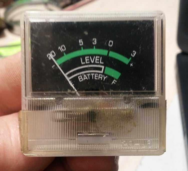

Gosha Napisano Decembar 2, 2017 Share #496 Napisano Decembar 2, 2017 Akonegde naletite na ovakve VU metre, uzmi te ih slobodno. Oni su logarotamsi, provereno. Nekada ih je EI Nis koristio u nekim radiokasetofonima. Link to comment Podeli na ovim sajtovima More sharing options...
