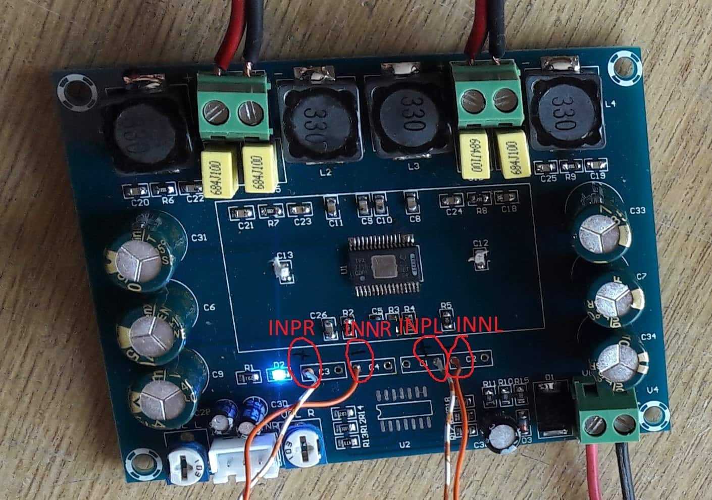

Naravno da mogu... Zato sam ti i poslao na PM liku cele moje dzungle kako bi video kako sam povezao ali mozda nisi primetio na plocici da sam obelezio inpute sa plus i minus... evo malo jasnija slika sa time... Na zaokruzenim nozicama od kondenzatora veza ide direktno do TPA.
Na slici su crvenim napisane oznake na cipu...
@pakonja Cini mi se da nisi lepo povezao ulaze. TPA ima diferencijalne ulaze: INPR, INNR i INPL, INNL.
Kinezi su to sveli na SE ulaze tako sto su sa C4 i C2 uzemljili negativne ulaze. Trebalo bi da vratis te kondove u ulazni signal da dovedes sirmovanim kablom na INPR i INPL, stim sto ce sirm biti vezan na masu.
Hm... e to je vec deo za koji nisam razmisljao... probacu... nece mi biti tesko da vratim ta 2 komada i da proverim...

Iako sam planirao malo da odmorim od ovoga nisam mogao dok ne proradi sve...
Uradjeno je kako su Nixie i Gosha rekli... sad je sve kako treba...
Zalemio sam ulazne kondenzatore nekako od dole direkt na plocu, vratio dva ona mala zuta kondenzatora, masu signala doveo na masu napajanja (bez R i C) a ulazne signale sam doveo na kondenzatore i sada je sve ok... nema ni tup pri paljenju/gasenju niti onog bruma od 50Hz.

Preko dioda sa R//C uzemljiš na metalnu kutiju, ako bude metalne kutije, ako je plastika/drvo ne treba ništa. Sad i Sir Oliver ima šta da radi.
@sir Oliver hvala sto si me podsetio da okacim sliku... potpuno sam zaboravio... :)
Evo slika koju sam obecao...
Samo mali komentar, veliki zuti kondenzatori su zalemljeni na mesta koja su obelezena sa + na mestima C3 i C1. A ground od signala sam povezao na ground pojacala, odnosno u ovom slucaju na srednju nozicu od fabrickog ulaza.
