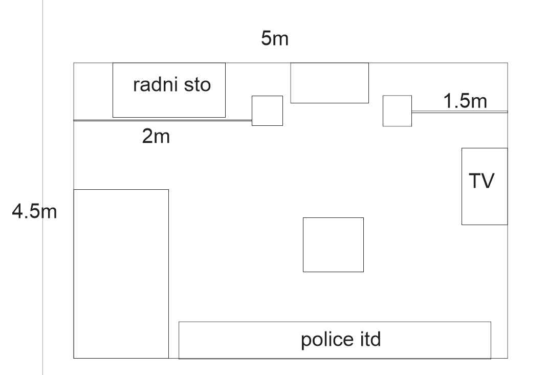

To nije fiksno, mogao bih da ih odmaknem do 75cm sigirno ako baš mora... Evo nacrta:
post-1764-0-92836500-1440235188_thumb.pn
Razmak između zvučnika je malo više od 1.5m, položaj se vidi, ovo između zvučnika je sistem, a na sredini sobe fotelja za slušanje... Pola metra je idealno, do 75cm bi bilo prihvatljivo da se povuku zvučnici... Ovo je gruba skica, nadam se da je jasno... Izmene su teške, ne znam kako bih to preuredio drugačije, i ovo je jedva... Možda nije idealno, ali takva je soba, problem kod ovog zida gde je tv je to što su tu vrata, a naspram njega je veliki prozor i radijator...
Što se skretnice i svega tiče ja to ne bih da sam projektujem, nego nešto sa gotovim parametrima, provereno, samo da se sklopi, pa posle ako treba da se igra, igraćemo se...
Ovo je veoma dobra slušna pozicija tj prostorni raspored. Zaboravi onda na onu priču oko redukovanog BSC - viđao sam svašta i očekivao mnogo goru poziciju :) To znači da slobodno možeš da praviš neke dobre projekte sa neta, bez potrebe da sam projektuješ skretnicu.
