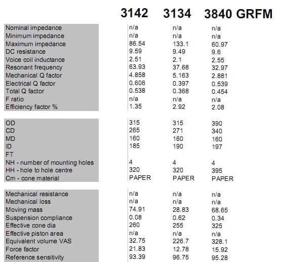

Neškor je bio hrčak i skoro pa donator - fala mu :) driveri izgledaju.. neverovatno dobro:

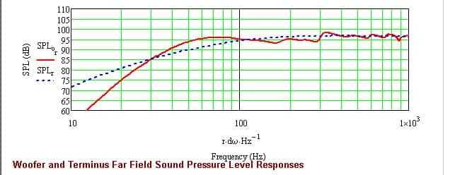

Zen je računjao i došao do ovog:
i, ista ekipa na novom projektu.. uskoro.. veoma brzo.. samo što nije :)
vako treba da bumba i vako otprilike treba da radi skretanje

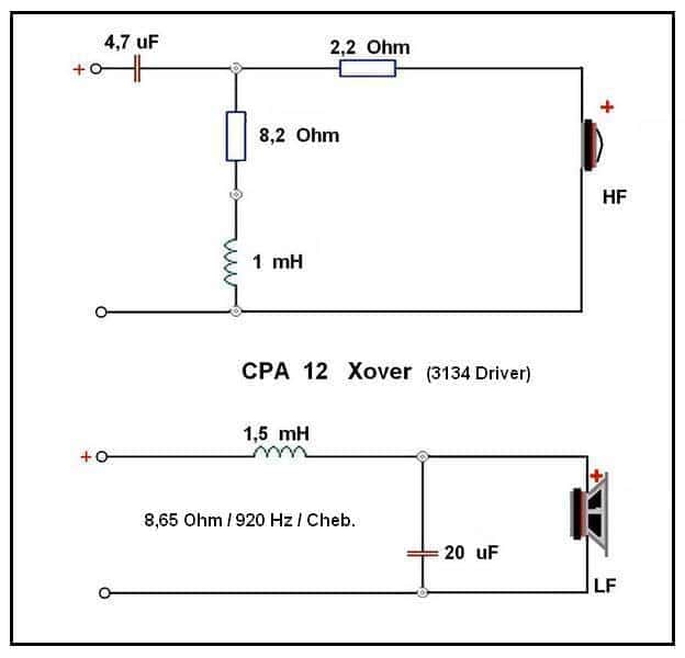

spulna na bas ce bude oko 0R2 , a na visoki nije bitno - zbraja se Rdc sa rednim oporom
po pitanju kape na prednju plocu (kao kod veeelikih my Tanns) ce se odluci jos in vivo
Čiča Wollande, donesi ih kod mene da ih metemo u moje kutije - malte ne isto izgledaju na prvi pogled, a i simulirana kriva mi jako liči na beyma-u.

-btw sad vidim da su 12" drajveri tako da ništa :) ?

ce pravimo i Duelund mu grafite za Tann skretnjace

ko oce ovim stopama kod mene ima slican tannoy drajver, malo visa rez. frekvencija ali to je to, mislim da je oznaka 3142
ima i skretnica da se ne smarate da svajsujete
