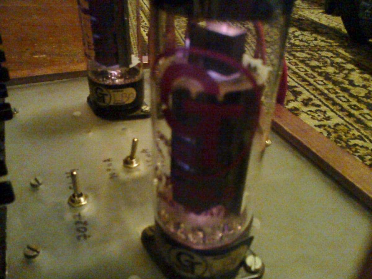

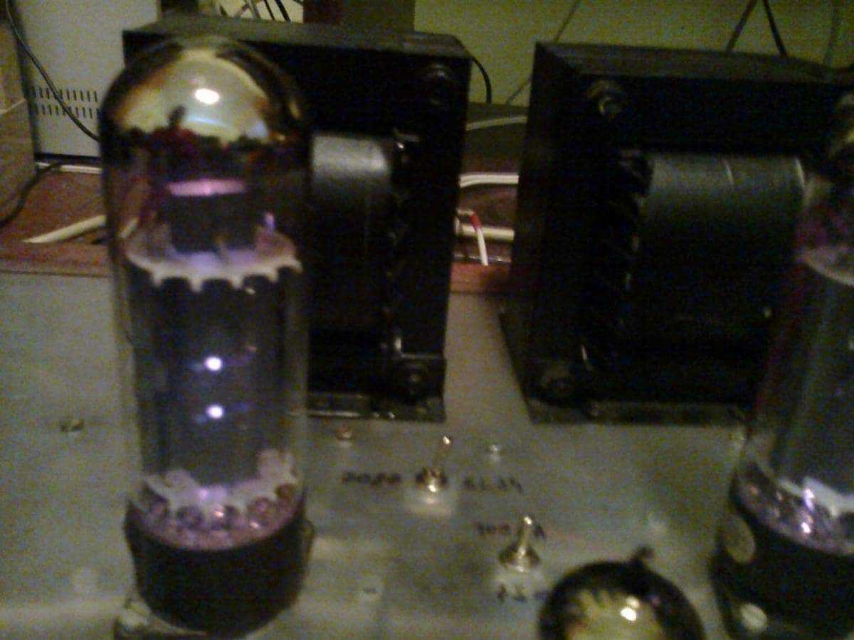

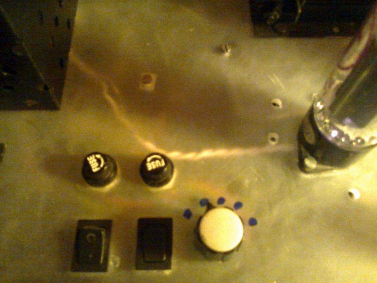

John Coltrane Napisano Novembar 6, 2015 Autor Share #75 Napisano Novembar 6, 2015 Probao i QE 04/50 i sviraju iznenađujuće dobro sobzirom da su RF lampe, u datasheet se spominje rad u B klasi za audio ali ne i A Nažalost nisam slikao sa skalamerijama adapterima pošto nije isti pinout, ostavio bi ih možda da nije topcap anoda, napravo đor za groove tubes GTE34LS, nikako da nađem ko je proizvođač, ako neko zna.... inače GT imaju jako lep zvuk, ne umem da opisuvam zvuk pridevima, mož reći mekše punije ako to išta znači, u odnosu na RFT EL34 koja je detaljnija, a 7027A je negde između jbg ključ sam okrenuo unutra tako mi bilo lakše sad ne mogu da mi se šepure tikete namikerio i preklopnik sa 5 položaja za izbor napona B+ 230V, 270V, 320V, 360V, 400V. dosadašnjim eksperimentima sa prženjem lampi sam ustanovio da slušnih razlika pri tihom slušanju nema između Pd 16W i 24W u slučaju EL34 tako da nema ni potrebe za arčenjem istih merenja sa 7027A zaturio papir, sad me mrzi, uglavnom sad je varijet radnih točki još više proširen Link to comment Podeli na ovim sajtovima More sharing options...

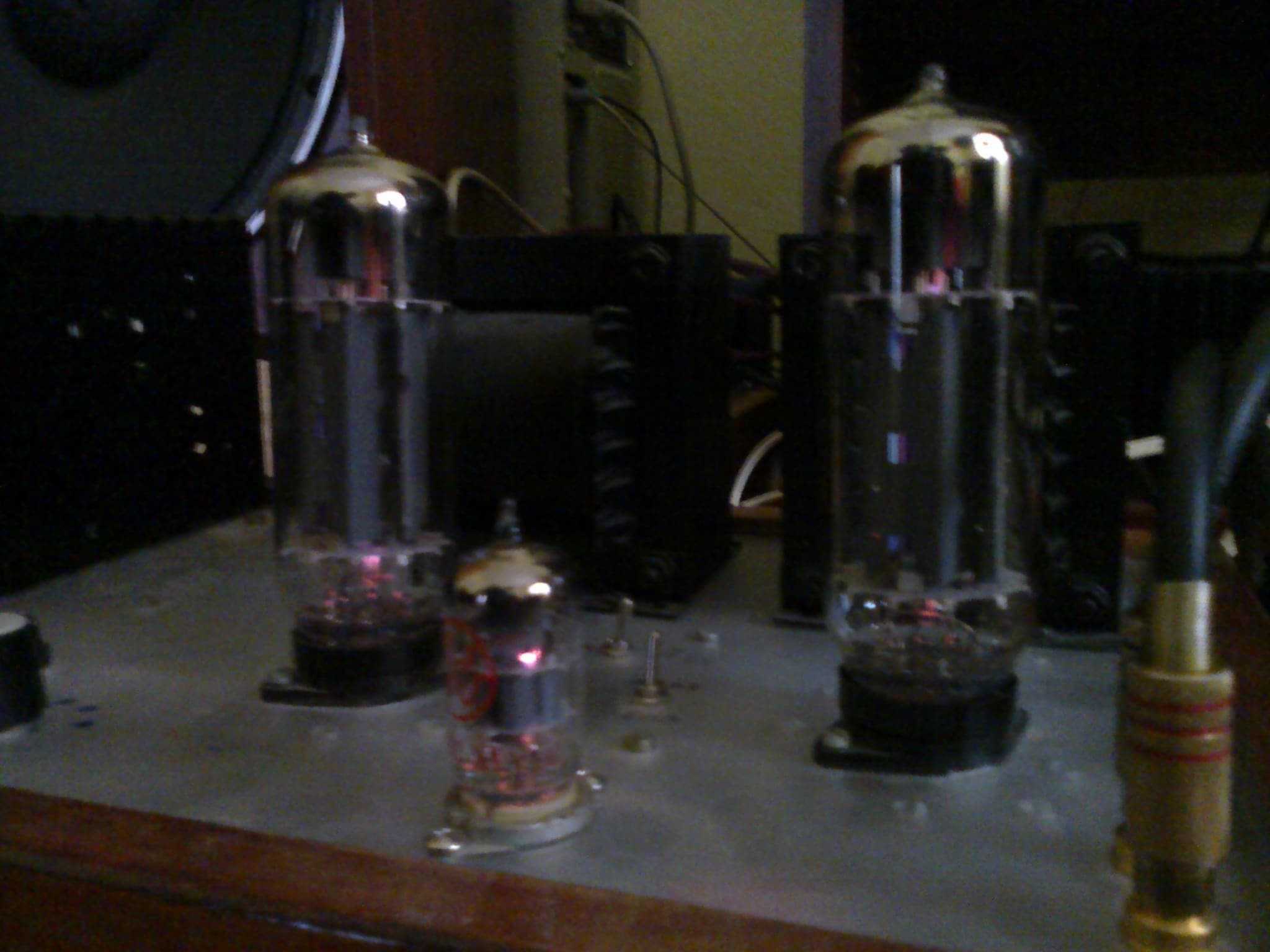

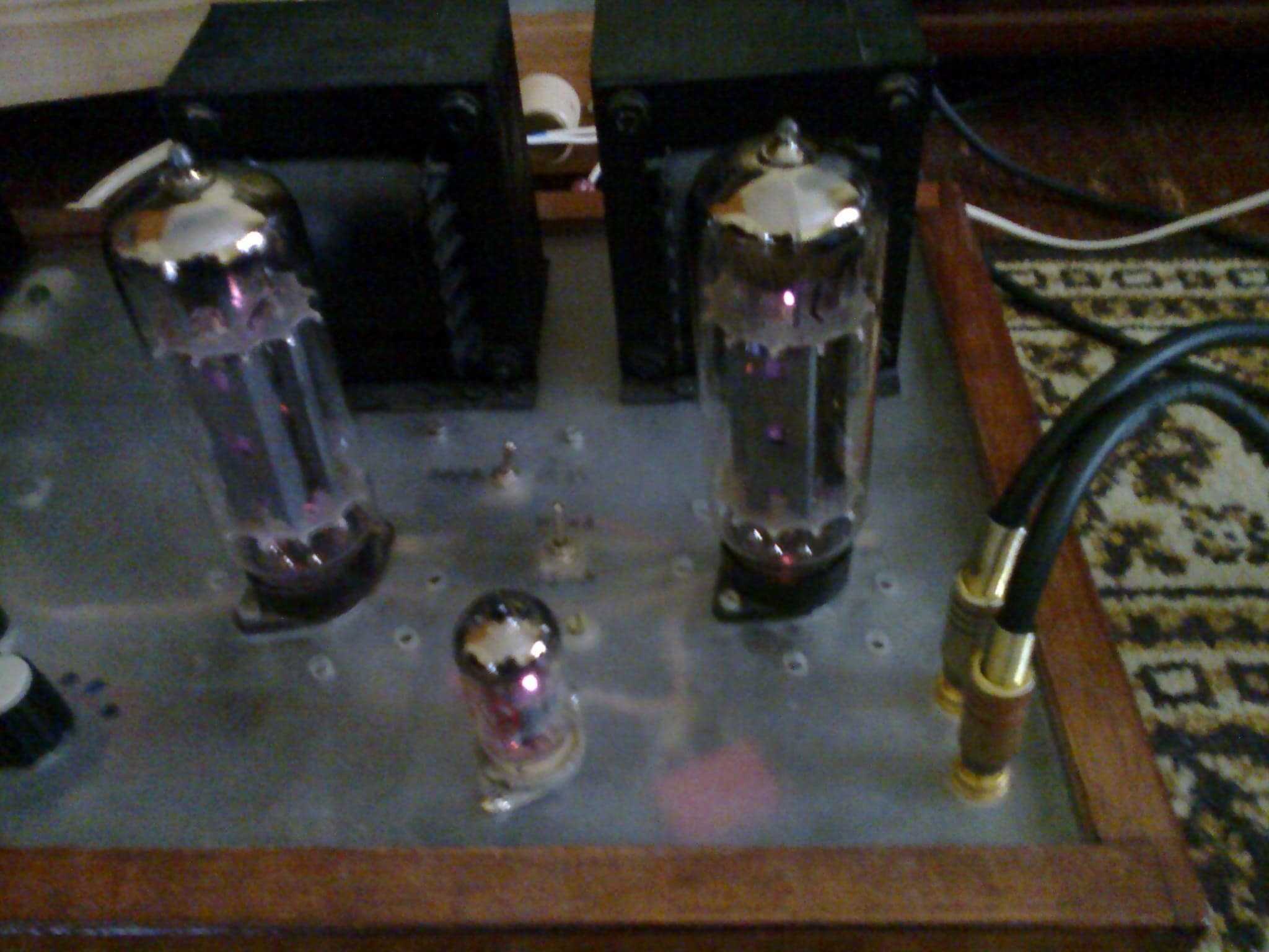

John Coltrane Napisano Maj 23, 2016 Autor Share #76 Napisano Maj 23, 2016 KT 90 kod gostima, doneo kolegion na probu, lepo svire, nažalost nismo mogli da ih napržimo na više od nekih 32W jer pri B+ od 360V i 100mA razvuče 36V u katodi a to je na granici za LM317, znači u ovakvoj postavci za njih ili dodatni otpornik u katodu stotinak oma ili CCS na 150 mA da se poveća snaga. Mada lepo rade i na 250 V, dosad najbolje zvučeća lampa na RHU Link to comment Podeli na ovim sajtovima More sharing options...
чика-Брка Napisano Maj 24, 2016 Share #77 Napisano Maj 24, 2016 ja ti pricao, pricao al' dzaba. okani se LM-a. stavi metal oksid + kvalitetan kond u katodu i bog da te vidi. Link to comment Podeli na ovim sajtovima More sharing options...
