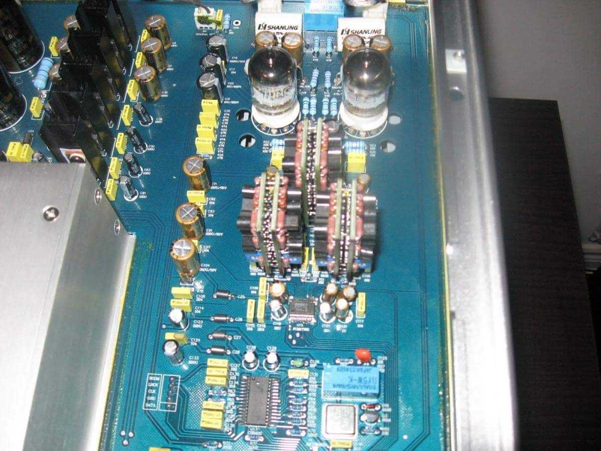

btw cd plejer ti ne "radi" 24-192  već apsempljuje ulazni signal...   slično kao Shanling (džaba bursaći janseni i američke lampe)...
pravih 24/192 je za cd plejere "san letnje noći"   :guitarplayer: ukoliko ne želiš prodat bubreg za redovan ili uložiti u rad kao zbotić  :wink2:

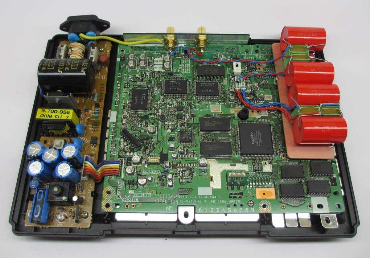

Evo na slici jedan diy uradak ili prepravak gde je skoro pa sve modificirano (što se
ni ne može videti sa slike) a to je samo početak jer se kasnije napajanje izbaci van
kućišta (da ovo je Playstation 1) - vrh što se tiče 16 bit-a čak i bolje od lampiziranog
maranca 63se...
