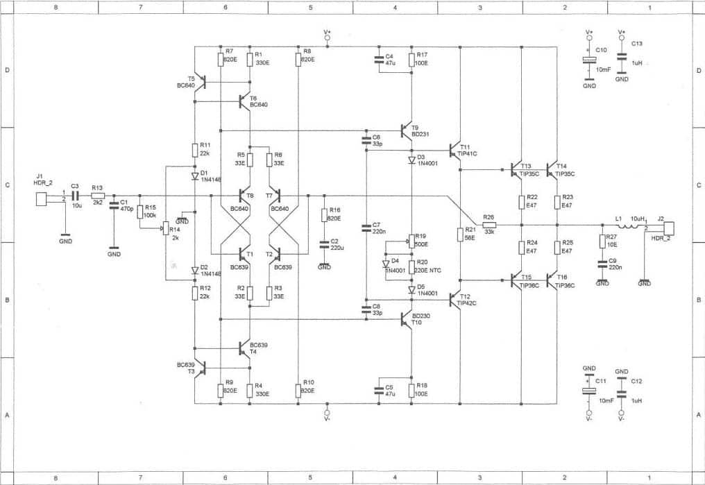

dvv Napisano Jul 4, 2015 Share #7 Napisano Jul 4, 2015 Grone, ne znam da li je tvoj isti kao i ovaj, ali neka ti se nađe. AudioAnalyse-A9-pwr.pdf Link to comment Podeli na ovim sajtovima More sharing options...
