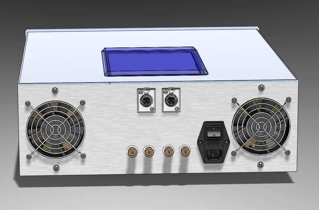

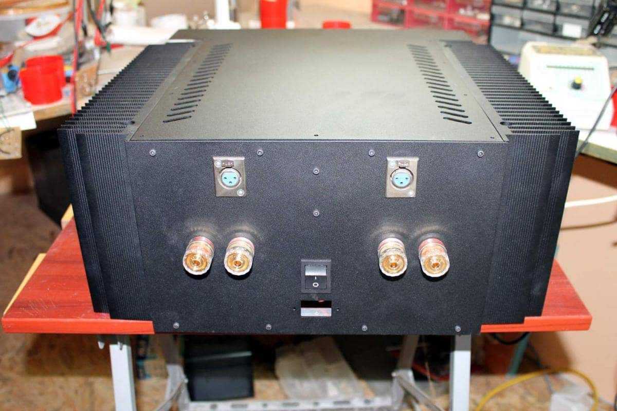

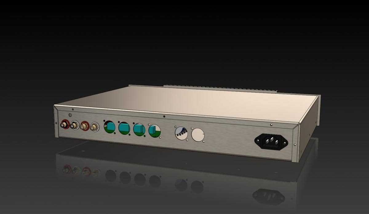

RCA i zvučničke terminale kada moram da "nagužvam", onda stavljam na ne manje od 22mm (centar-centar rupe) ali je to po meni pregusto, radije ih podesim na 27.5mm (0-27.5-55-82.5-110) ali i to zavisi od broja i površine (širine/visine) kojom se na zadnjoj ploči raspolaže. Što se tiče XLR-a, tu se držim istog pravila - ruka mora imati dovoljno prostora da normalno prihvati i otpusti ubodeni konektor čak i sa zauzetim susednim terminalima, ali radije približim dva XLR-a od istog izvora/uređaja a napravim dodatni razmak za terminale različitih izvora/uređaja ili u konkretnom slučaju, pošto XLR-e obavezno slažem u jedan red (za razliku od RCA konektora koje obično slažem u dva reda po visini) , na preampu koji je balansiran, RCA za Phono i SE Line in sa postavio na već spomenutih 27.5mm razmaka, potom četiri XLR konektora za dva balansirana ulaza na po 30mm a izlazne (Line out) XLR konektore sam odmakao na 50mm razmaka od ulaznih sa međusobnim rastojanjem od takođe 30mm.
Na izlaznim pojačalima je stvar malo komotnija, manje razmišljam o  konkretnim razmacima, više o tako pozicioniranim rupama za montažu konektora da se ulazni signalni konektori nalaze dovoljno udaljeni od izvora smetnji kao što je ulazni mrežni kabel/konektor/prekidač i dovoljno prostora da ako je mrežni prekidač na zadnjoj strani, da lako uvučem ruku i da mi ni jedan od kablova ne smeta da uređaj uključim ili isključim, a bez da moram da od nazad priđem pojačalu. Neko nepisano pravilo kojeg se držim je da mrežni konektor/prekidač ide u sredinu po širini i obavezno u dno po visini, ulazni konektori bliže vrhu a zvučniki terminali negde oko sredine i po visini kutije i po širini prostora koji mi je na raspolaganju u kutiji. Kod Bastarda sam zbog ventilatora i sveukupne visine kućišta donekle odstupio od simetrije na zadnjoj strani...
