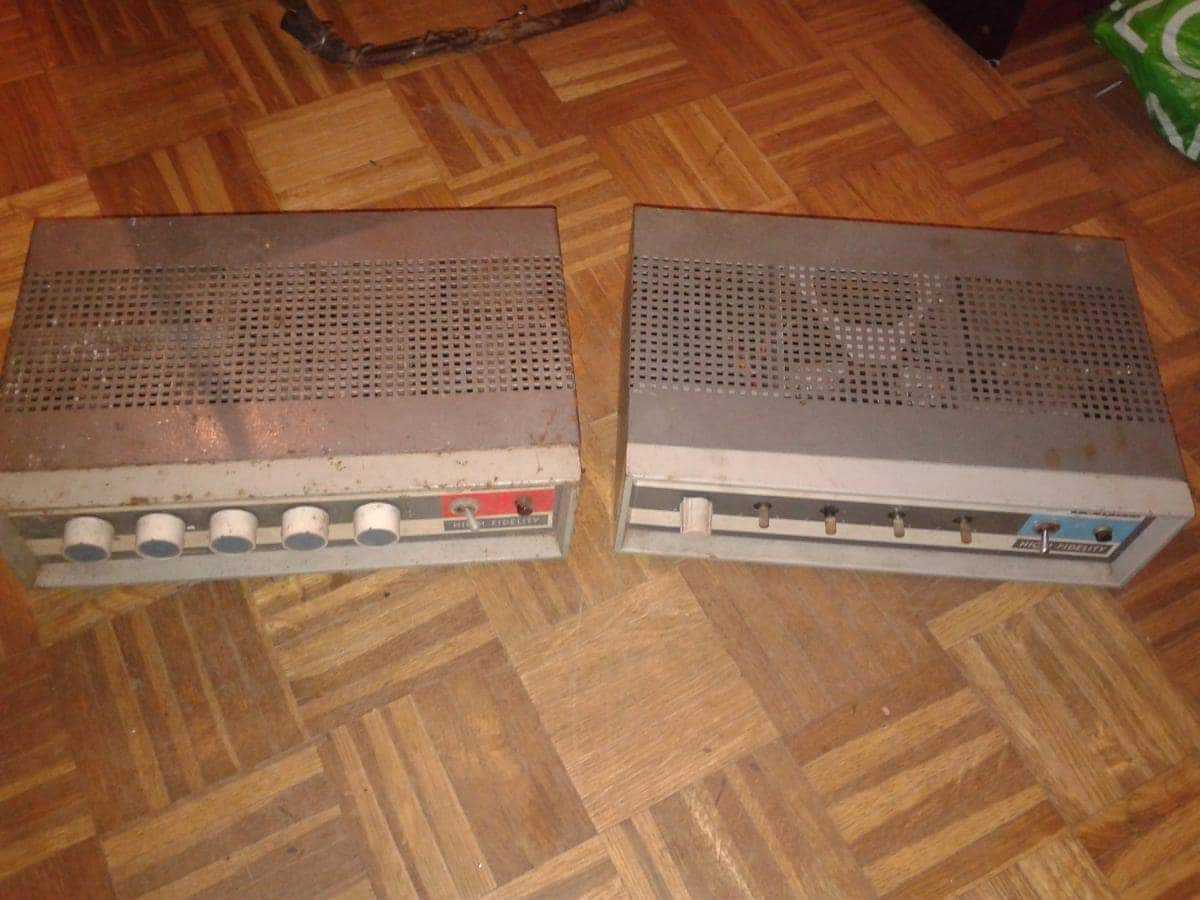

чика-Брка Napisano Maj 25, 2015 Autor Share #6 Napisano Maj 25, 2015 evo konkretno za sta mi treba plastifikacija. 2 mono bloka, za rashod. bice svaki od njih SE. jedan sigurno sa 6V6, a drugi mozda EL84 ili 6P14P. jedan sam danas rasturio u delove, tuto kompleto. dzigerice za kontejner, sve su bile trulex-memlex. izbuseno sta gde treba, spremno za plastifikaciju. to je onaj lepsi na slici (desni). unutra je vec imao plocicu za 2x oktal i 1 noval. krivo mi je sto nije 3 oktala, al jebi ga. umesto predvidjene ulazne oktalne 6SN7 bice novalna 6N6P. tesno mi ga skroji nane. imam lep mrezni - 6,3V 3A sa srednjim izvodom i 220V 150mA bez srednjeg izvoda (malo da odmorim sa ispravljacicama) i tonske 6K primar 6 oma sekundar. jos kad se plastificira - ihahaj. jedino cu morati kod Leonarda da mi uradi novu laznu prednju masku jer ova ima previse rupa. Link to comment Podeli na ovim sajtovima More sharing options...

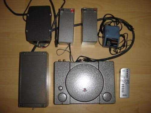

stein Napisano Maj 26, 2015 Share #14 Napisano Maj 26, 2015 Kako se to pravi? Kupuje se gotovo, u kanticama, konzervama... Skuplja varijanta ti je Hammerite efekt lak, a ima i domaćih proizvoda po mnogo nižim cenama ali je izbor boja isto tako manji. http://www.zorkacolor.com/proizvodi/zoralux/90-efekt-lak.html Hammerite: Link to comment Podeli na ovim sajtovima More sharing options...
...sam se banovo Napisano Maj 26, 2015 Share #15 Napisano Maj 26, 2015 Sta ti je hamerslag? Ono kao vojnicke kasete? Upravo tako! Link to comment Podeli na ovim sajtovima More sharing options...
sir Oliver Napisano Maj 26, 2015 Share #16 Napisano Maj 26, 2015 Nije mi bas za hifu sem za neki ultra retro lampas, ali moze biti interesantno za nesto drugo. Jel se nanosi cetkom ili se sprica? Link to comment Podeli na ovim sajtovima More sharing options...
Beli_Ninja Napisano Maj 26, 2015 Share #17 Napisano Maj 26, 2015 Moze se nanositi kako god, ali najbolje rezultate daje pistolj. Koristio sam Hammerite i vrhunska je i nije skuplja jer se ona nanosi direkt na go odmascen lim (peskaren, obrusen, osmirglan) dok ove domace efekt lakove nanosis na predhodno ofarban osnovnom bojom lim. Tako da kad saberes i oduzmes dodjrs na isto. I koliko sam upucen ide samo na celicne limove bez povrsinske zastite (cinkovanje i tsl.). Ovo je boja za spoljasnje uslove i veoma je postojana. Nema visok sjaj. Link to comment Podeli na ovim sajtovima More sharing options...
