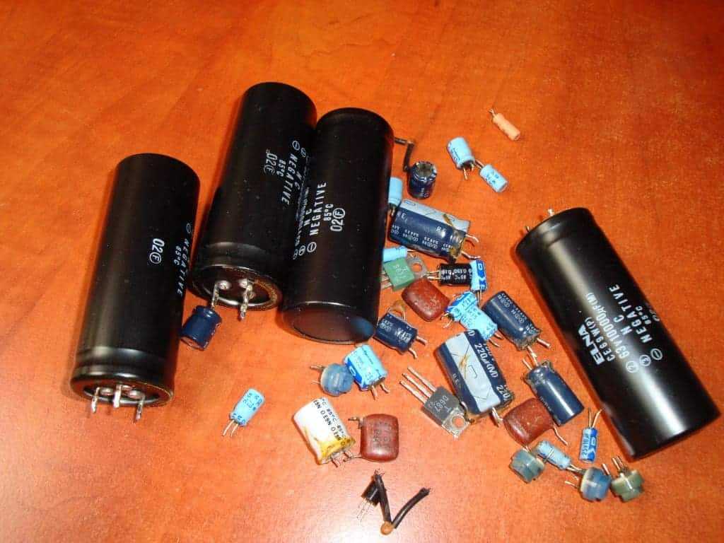

progster Napisano Maj 15, 2015 Share #21 Napisano Maj 15, 2015 E šipak majstore Kad radiš (praviš, gradiš) provereno dobru stvar sa adekvatnim komponentama (odgovarajućim i ispravnim) nema samospaljivanja. To može da bude omaška, propust, neiskustvo, nepažnja, neznanje, ali ne "samospaljivanje" u kontekstu u kom ga začetnik teme definiše. Onomad rekoh, nisi jedini, ni prvi i takve stvari se naprosto dešavaju. Što bi se reklo, šit hepenz i najboljima a jel ti babel vintage? Nije vintage, i znam da sam samo ja mogao da ga spalim, šalimo se malo. Apropo teme... Neki dan sam razvaljivao neko staro Gorenje iz 70-ih koje nije nikad reparirano, i po stanju elektrolita veoma blizu samospaljivanja, i lemovi su užasni, tako da mislim da je "spontaneous combustion" moguć, i veoma realna opcija kvara uređaja koji su stariji od 2-3 decenije... Sve ima svoj vek, pa nekad ljudi posle 40 godina rada moraju na servis, na žalost... Link to comment Podeli na ovim sajtovima More sharing options...
