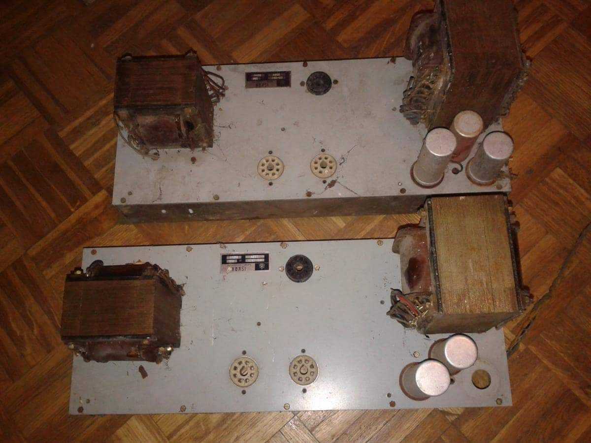

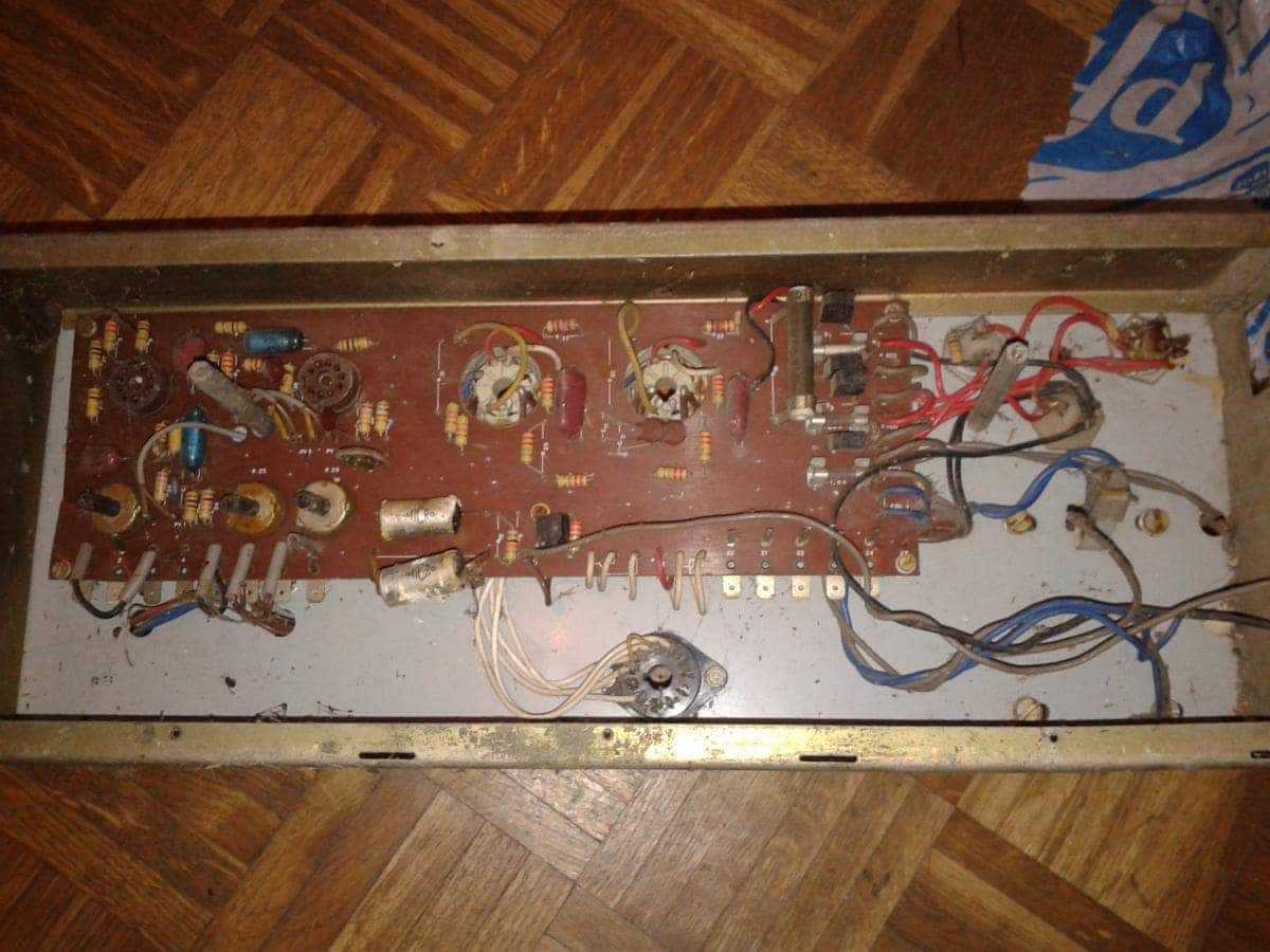

evo slika drugih Iskra mono blokova - bioskopskih,
dobijeni kao sto to biva u tangefrange.
izgledaju osrednje jadno.

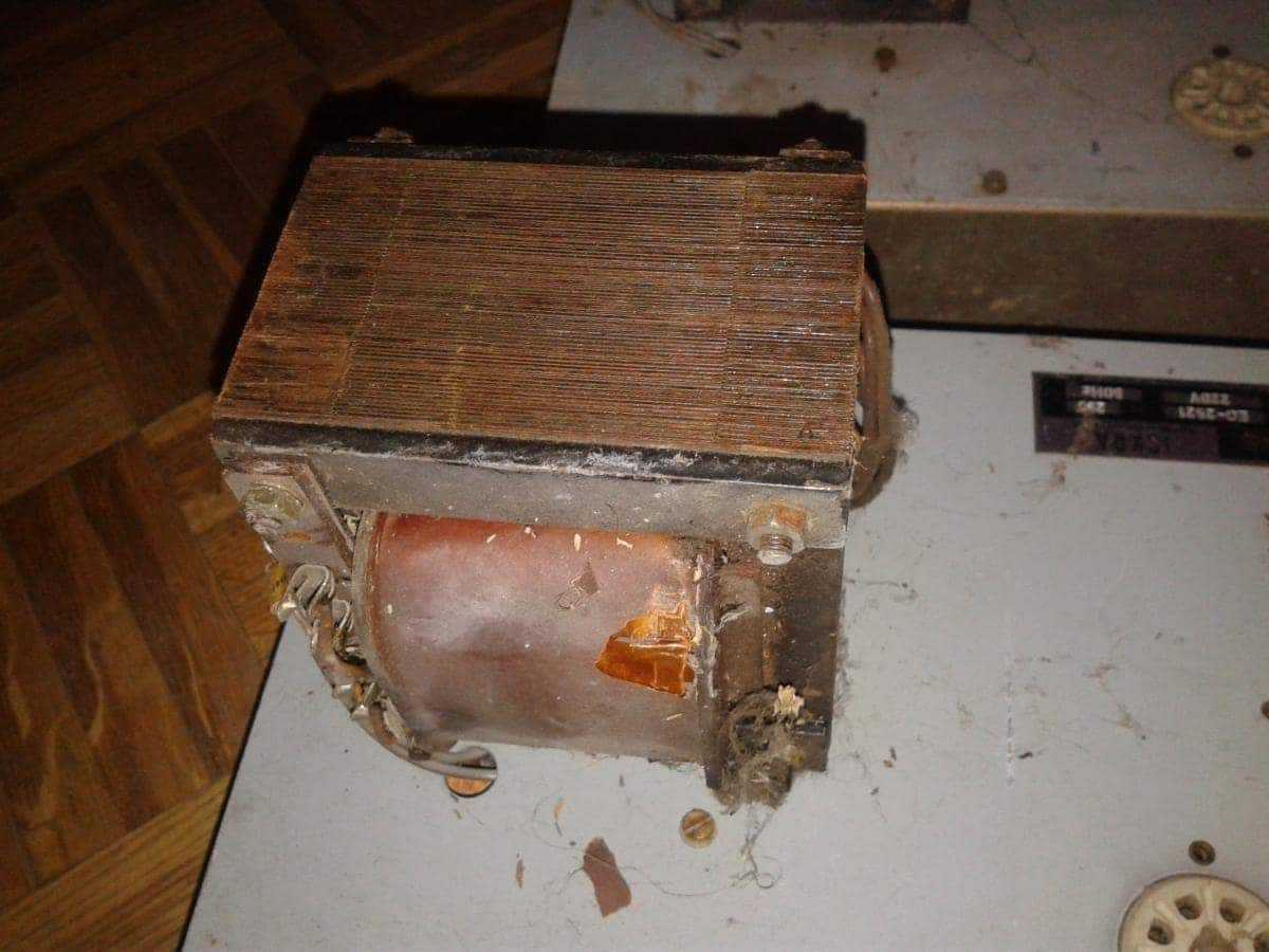

trafoi premereni, 100% su o.k.
dzigerice tutokompeto za djubre.
ali nebitno, doci ce na red za restauraciju uskoro.

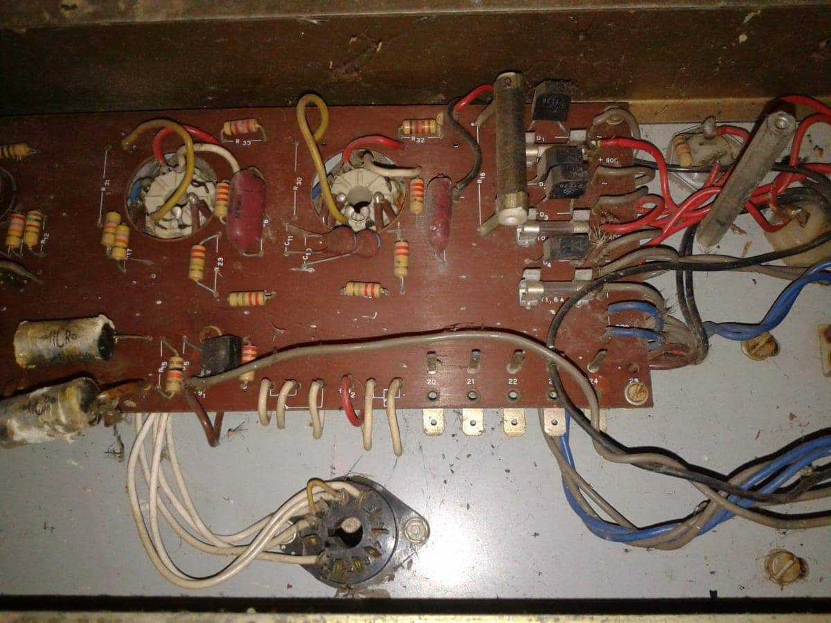

jedna stvar me buni : kad sam ih video prvi put, na blic, mislio sam
da koriste GZ34 ispravljacicu, kad sad malo bolje pogledam bice da
su podnozja loktal. koja li je tu isla ispravljacica, jebem li ga.
voleo bi da znam.
mislim da cu koristiti 5C3S - nisu lose, veoma su povoljne i veoma lako nabavljive.

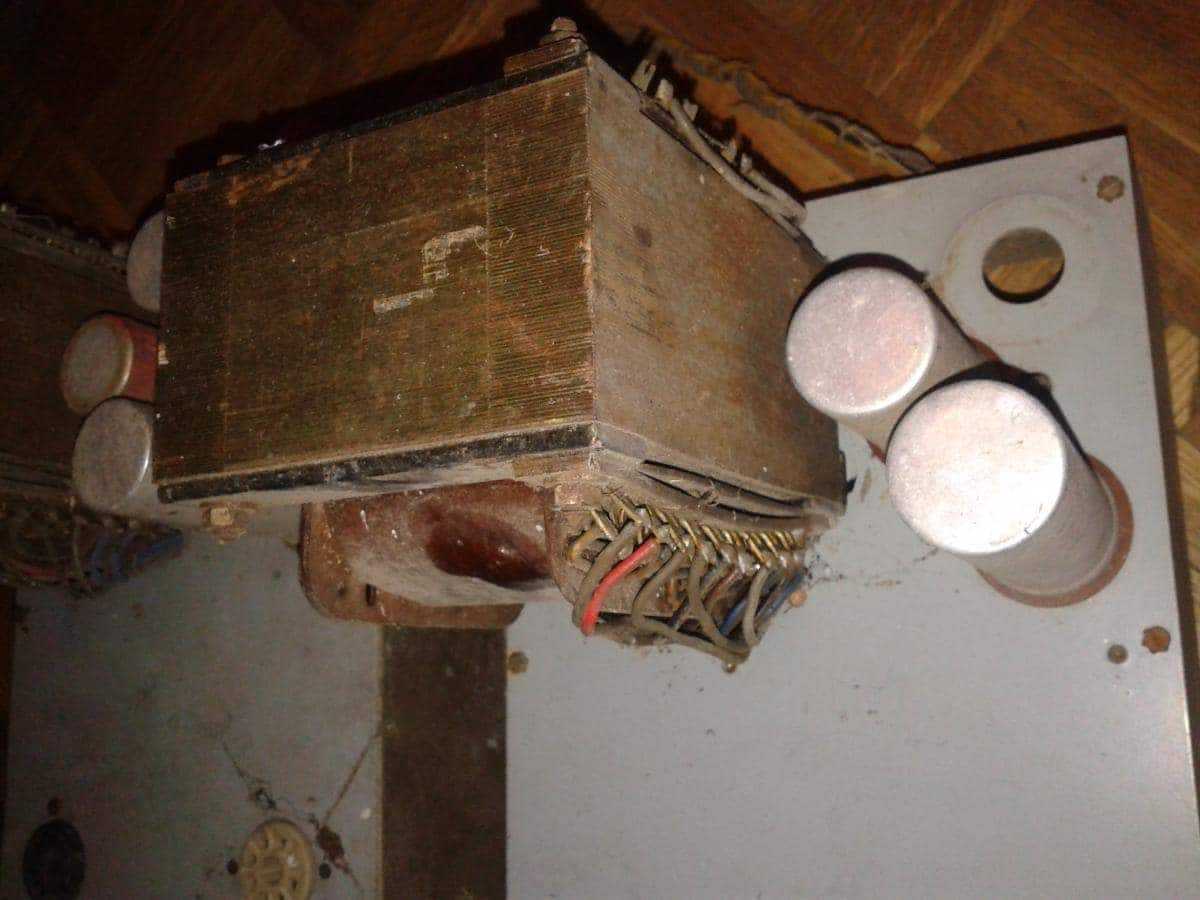

jos jedna stvar - tonski trafoi imaju namotaje za ultra linear, a ne koriste se.
vezano je klasicno - anoda gore i dole, u sredini napajanje.
misljenja - predlozi su dobrodosli.

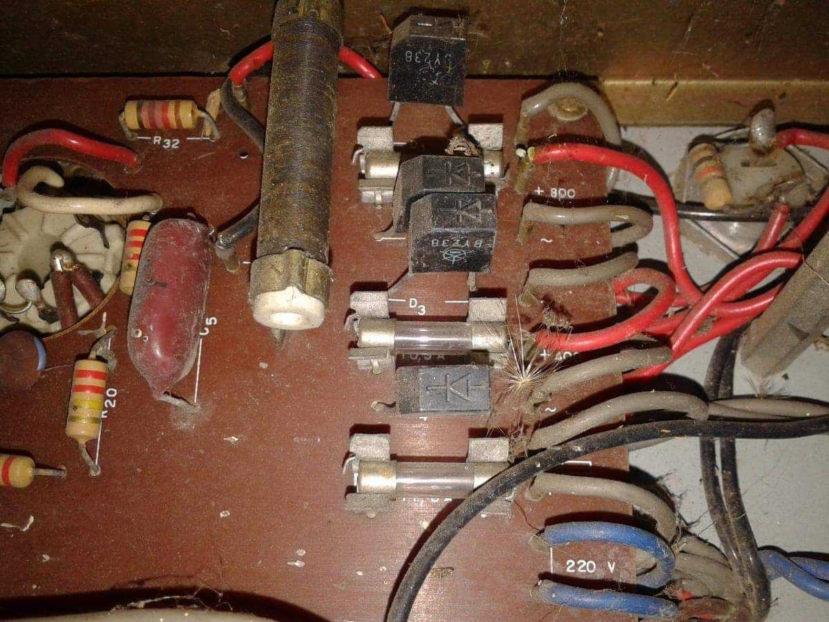

mozda su si diode zalemljene umesto ispravljacice , proveri
UL nije bas UL ali se moze koristiti , na 50% je
nisi mali , znas sta treba ...... ali obavezno zameni selenski grec u bias kolu

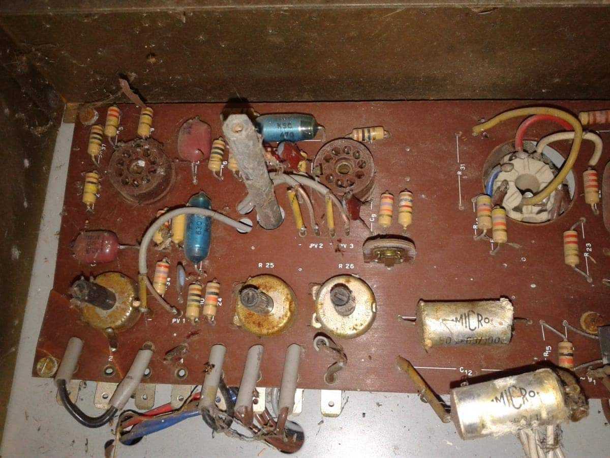

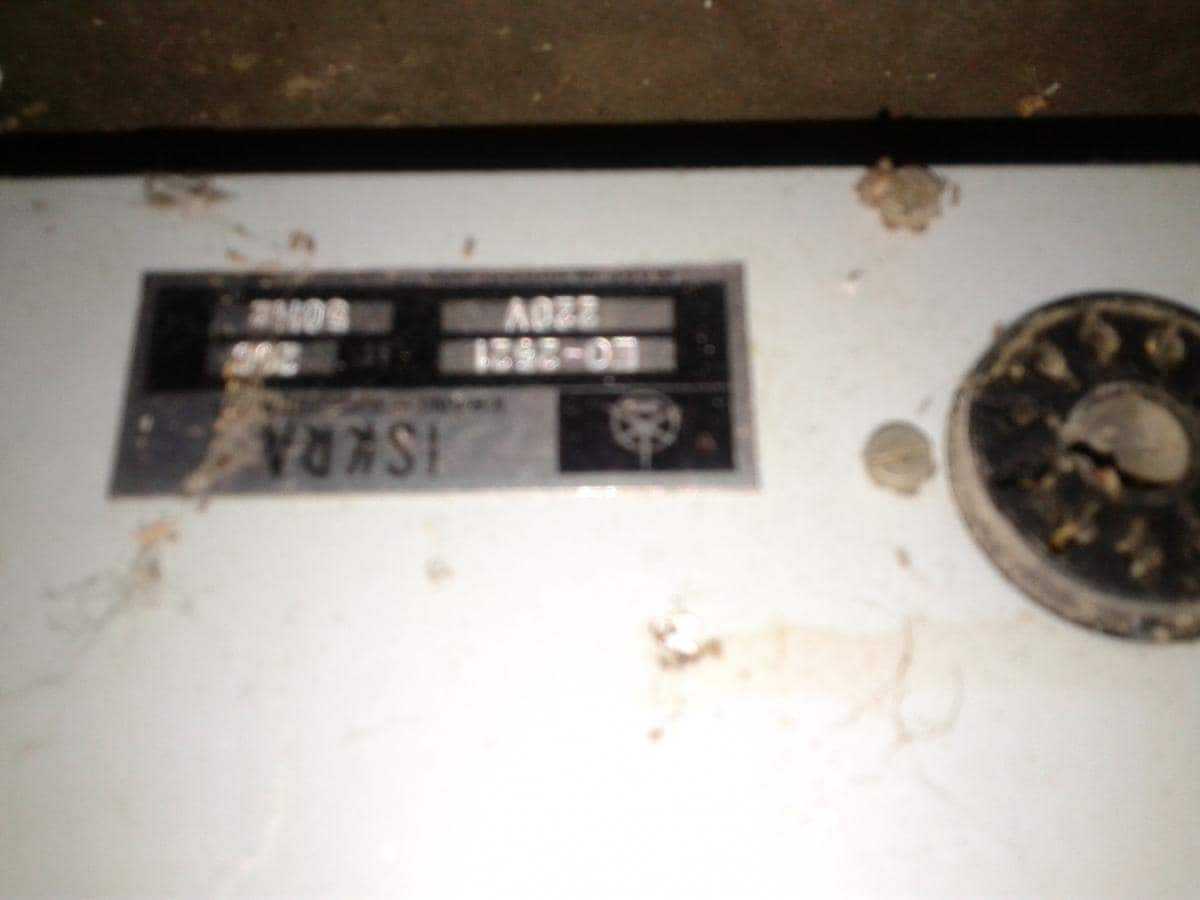

napokon video - modeli su EO-2521.
evo slika - selenu ni traga ni glasa.
ima BY diode, kojima inace nista nefali.
adje bias o.k., ali ispravljanje sa diodama, neverujem.

po meni 5C3S - ruska varijanta 5U4GB pije vodu
ono 11-pinsko podnozje je izgleda neki konentor za nekog djoku.
pojma nemam, nemam predstavu za koji moj.

Раније сам имао један искрин моно блок са 6 EL-34, 300W у Б-класи. Исто ме је бунило празно октал подножје за лампу без које је све радило како треба. Човек који ми је продао уређај тврдио је да ту долази исправљачица AX-50 коју је неко пре њега извадио и ставио 4 диоде. Касније сам сазнао да исправљачица никада фабрички није долазила на то место, иако је то првобитно планирано. Уколико ћеш да радиш по фабричкој шеми провери да није иста прича за те моно блокове.
Prazno postolje najverovatnije predstavlja multipoint test treminal , ili pak terminal za spajanje sa nekim drugim uredjajem .
ce da ga promenimo sa oktalom.
ici ce ispravljacica, po meni mozda najbolja za to ruska 5C3S (ruska 5U4GB).
